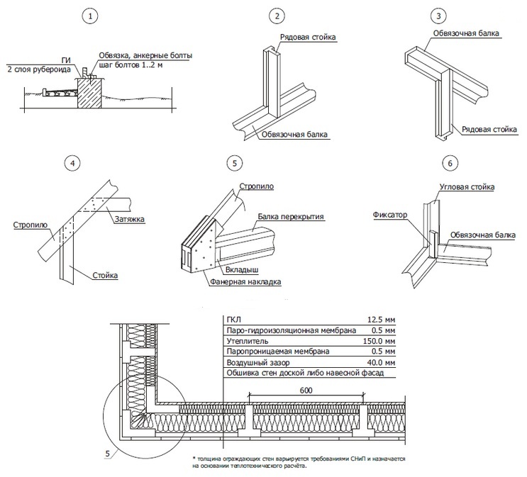

В чём же заключается схема строительства каркасного дома? Первым делом выполните возведение столбчатого фундамента. Затем выполняется монтаж поперечных несущих брусьев, а также проводится прокладка горизонтальной гидроизоляции.
Затем на угловых точках горизонтального каркаса устанавливаются вспомогательные крепления. Цель этого шага заключается в повышении жёсткости данного каркаса. После этого начинаются монтажные работы по установке вертикального каркаса.
А вот и наглядная схема строительства каркасного дома
Обычно соединительным элементом между двумя соседними брусьями выступает нагель. При этом дистанция между двумя соседними вертикальными брусьями должна соответствовать размеру плиты утеплителя. Слой минеральной ваты должен составлять от 150 до 300 миллиметров. Пропорционально ему по толщине подбираются стойки каркаса.
Во многих конструкциях каркасных домов утеплитель уже идёт запаянным между двумя осп-плитами. Такие наборы могут быть соединены между собой при помощи клеевых соединений. Дополнительно будет необходимо не забыть о повсеместной установке гидроизоляции и воздушного барьера.

Кот в Шляпе с Пером писал(а):... схема строительства каркасного дома...
...Во многих конструкциях каркасных домов утеплитель уже идёт запаянным между двумя осп-плитами.. При этом такие наборы могут быть соединены между собой при помощи клеевых соединений...
Первый раз знакомлюсь с такой схемой строительства каркасного дома, когда наборы (надо понимать сэндвич-панели) могут быть соединены между собой при помощи клеевых соединений ...:shock: Что за чушь :?:
Вы бы хоть ознакомились с технологией изготовления панелей каркасного дома, методом их сборки, соединений с каркасом. Выкладываете картинку с некоторыми конструктивными узлами и называете "наглядной схемой строительства каркасного дома" :x .. как вы там советовали... насчет кругозора :?:
