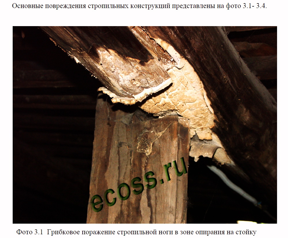

..черная не так страшная...самая страшная ,это розовая (розоватый трутовик, Fomes subroseus !),она даже лиственницу разрушает и "нью-дачные антисептики" ее не берут ... :(
