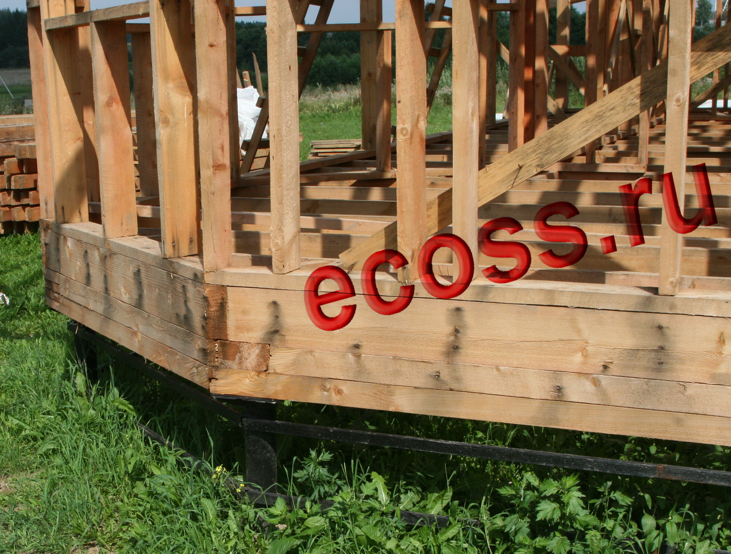

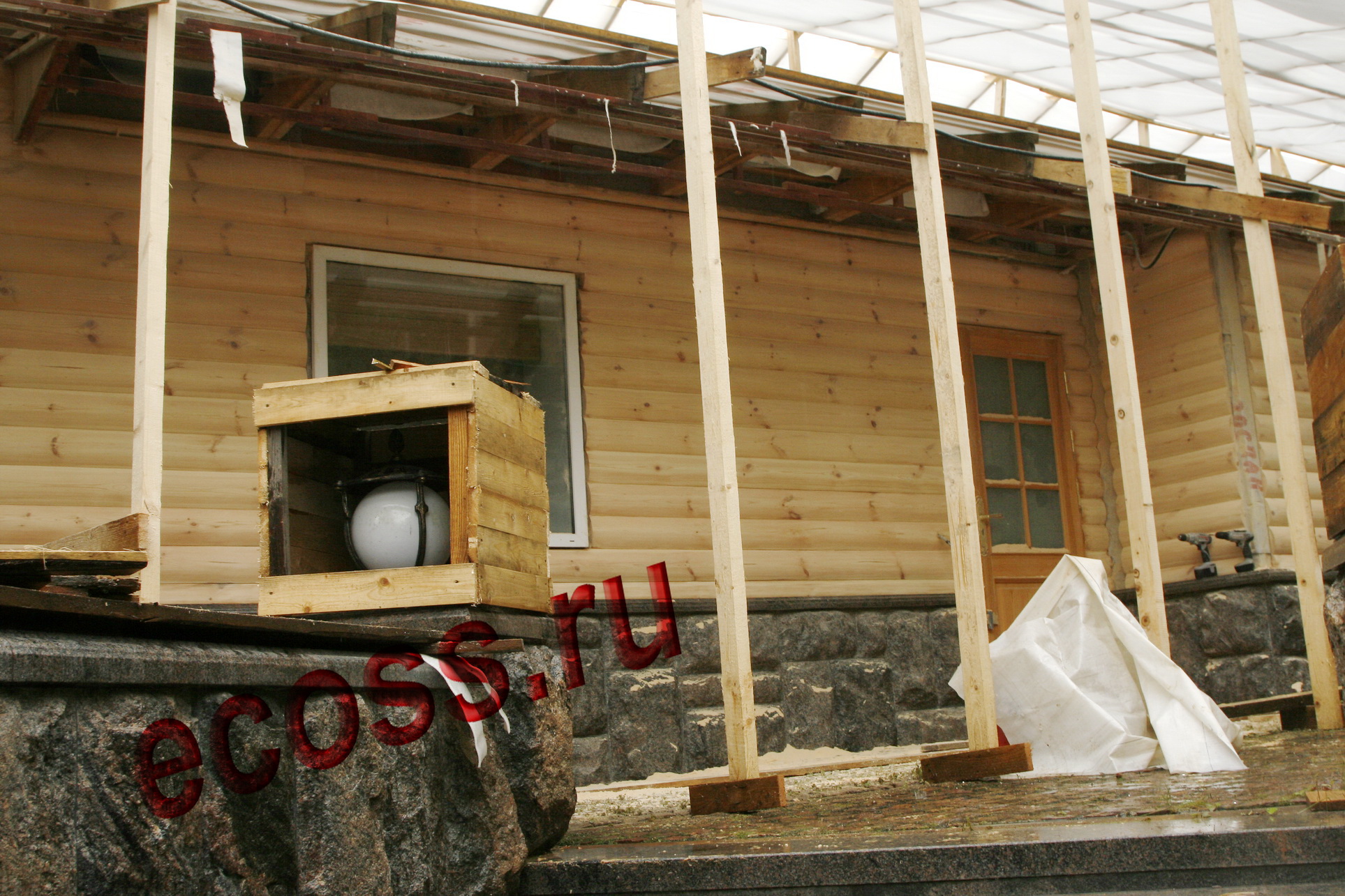

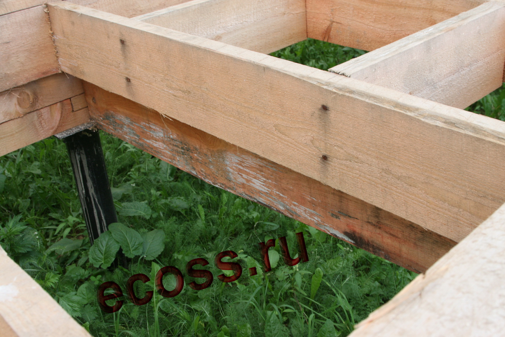

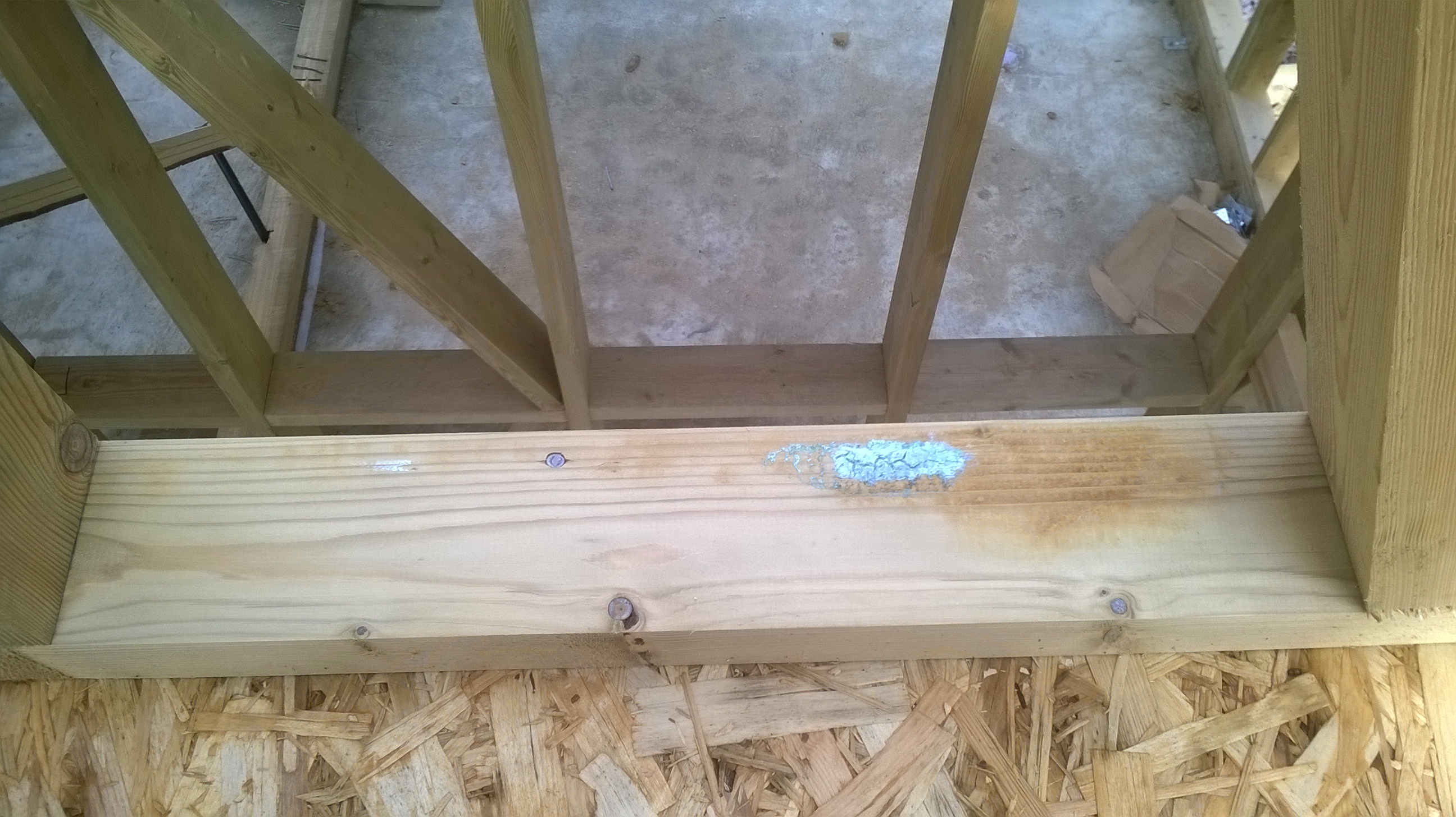

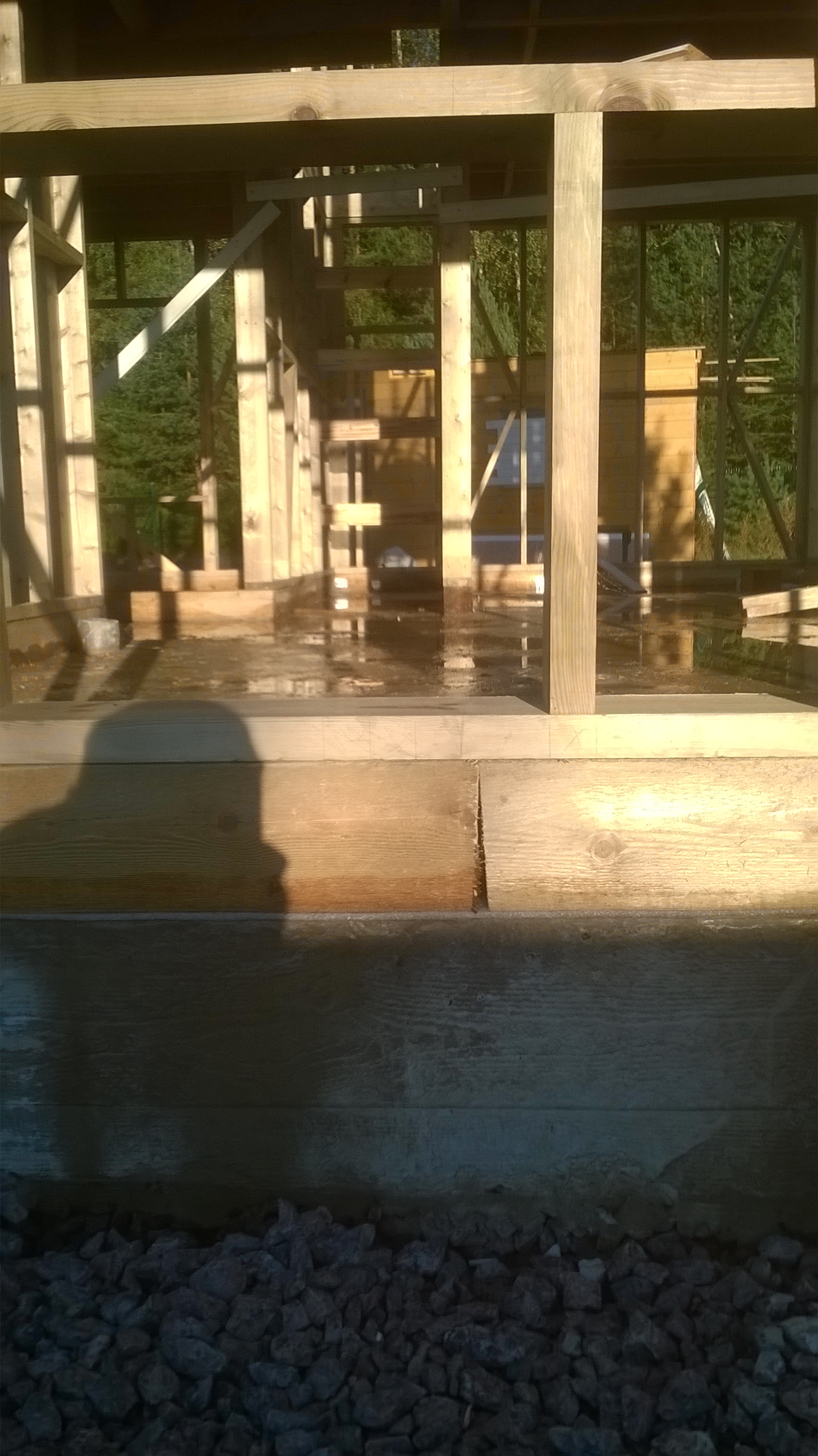

...это известная проблема стройки в нашем климате--монтажное (построечное ) увлажнение и к нему строители должны быть готовы,т.е в быстром порядке вывести каркас под кровлю, ежели происходит задержка по кровле, то нужно вторично обработать антисептиком места примыкания и врубок , крепежные узлы металл-дерево и т.д., т.е места каркаса , которые просушиваются более длительное время ( первое поверхностное антисептирование дожди быстро смывают, увлажняют дерево и можете получить биопоражение конструкции см. фото ниже)), накрыть каркас крыши временной кровлей--дешевым полиэтиленом...сушить мощной пушкой деревянные конструкции тоже надо знать как правильно, да и за электричество платит опять же Заказчик ( пушка минимум 5 квт в час)...
Ежели вдруг обнаружите биопоражение глубокое от монтажного увлажнения( дожди), тогда придется применять технологию удаления грибка глубокого поражения св. глубиной более 3 мм, а это финансовые затраты дополнительные...

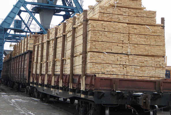

Если у Вас возможности быстро дать эту информацию нет, то ситуация следующая.
Если каркас из сырого пиломатериала и нет внешних факторов поражения, то ничего страшного.
Вот так по железной дороге транспортируется экспортный пиломатериал грузовой скоростью (200 км в сутки – из например Новосибирска в СПб – максимально 20 суток в пути), он намокнет ни один раз – это не критично, пока не появились следы поражения синевой или плесенью.

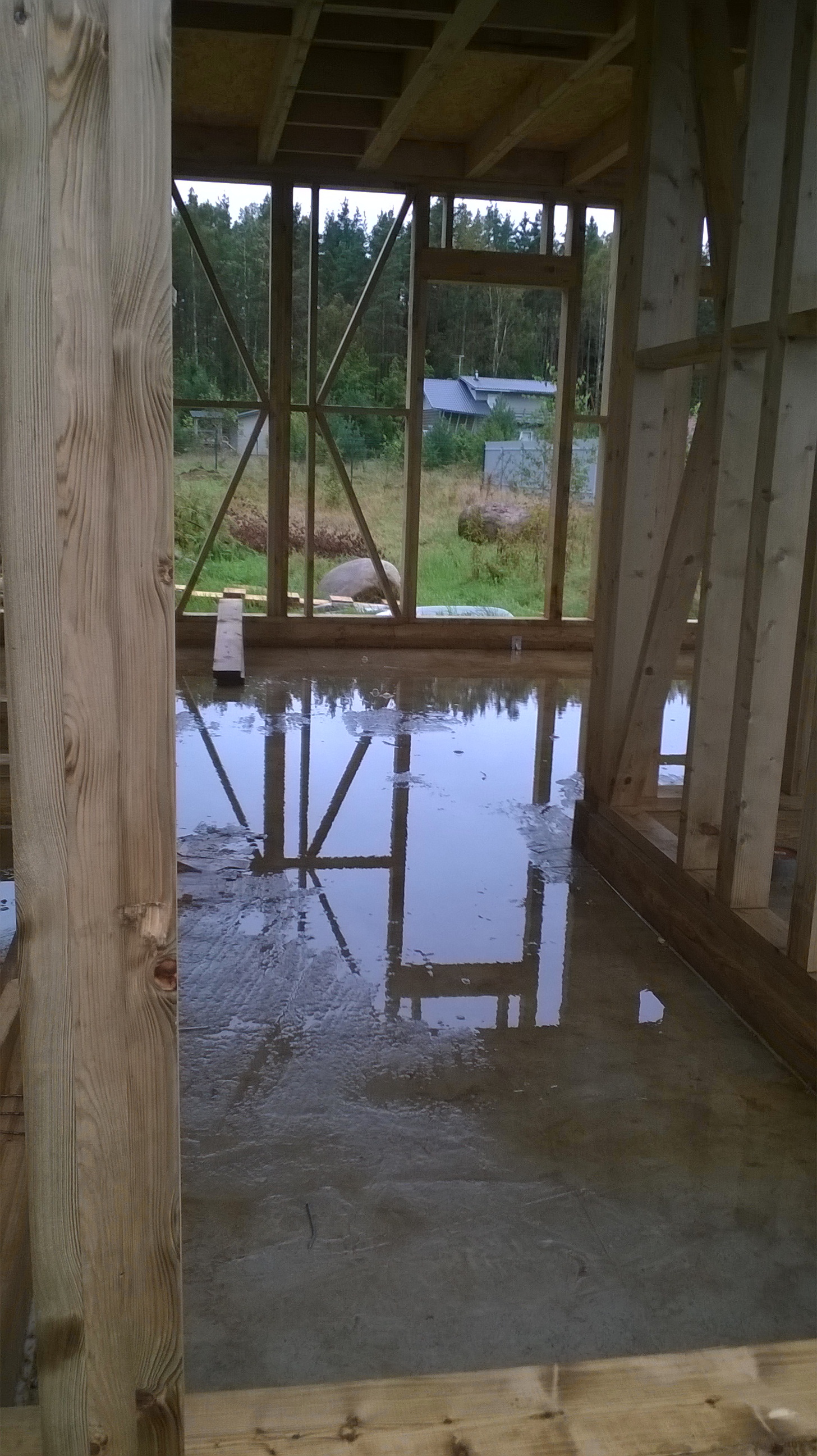

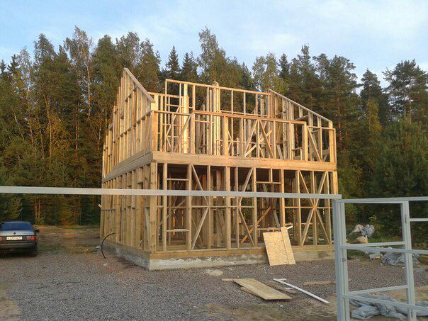

ЕЛенаВ писал(а):2016-08-21-3 каркас.jpg2016-08-21-3 каркас.jpgДоговор 24.06 от 24.06.2016.подписан.docWP_20160830_009.jpgWP_20160830_003.jpgWP_20160824_015.jpgWP_20160830_010.jpg

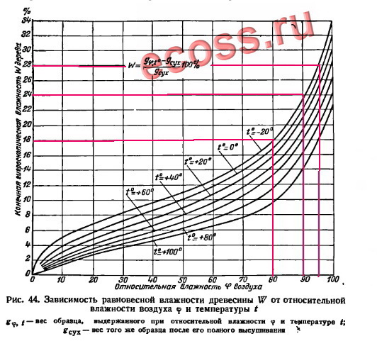

..при такой конструкции пола первого этажа и каркаса пока ничего страшного от дождей нет ( главное не затягивайте с кровлей более 30 суток с солнечными днями менее 3-х дней)--в тепловом контуре перед укладкой п/б и чистого пола просушат пушкой, еще раз антисептиком обработают н/обвязку и примыкание стоек , особенно с такой щелевой прирезкой (см.фото) :lol: ...
интересно другое--вы чем будете утеплять внешние стены и как объясняет конструктор эти "андреевские кресты" ( Ж) в каркасе внешних стен при такой малой длине стены, тем более при толщ. 200 мм ? 8-)

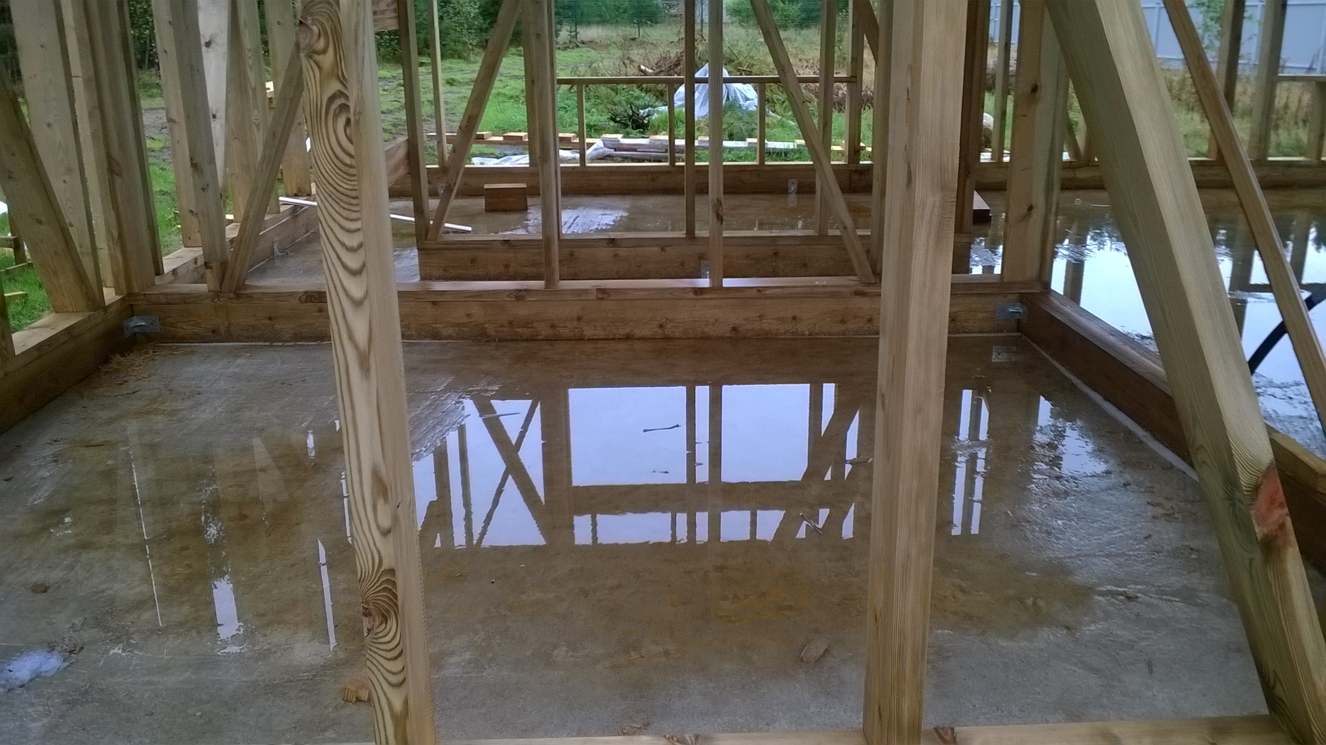

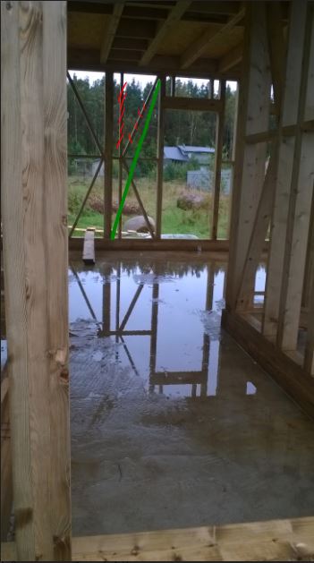

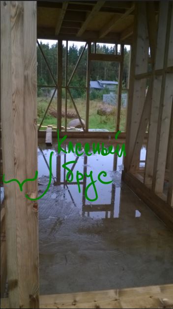

1. У Вас в договоре на цоколе черновой пол ОСП, но на фото я вижу бетонную стяжку.
Соответственно за вот лужи на полу первого этажа – можно вообще не волноваться.

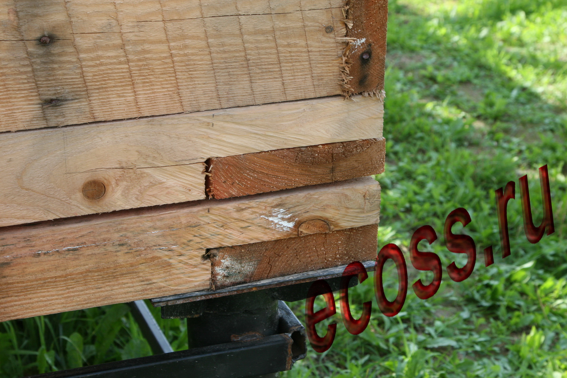

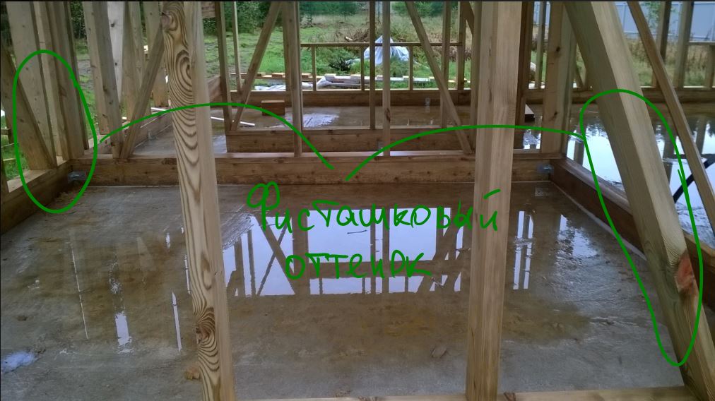

2. У Вас часть каркаса выполнена из клееных конструкций, которые меньше боятся намокания
Клееный брус от Сайва Констракшен
На фото каркас имеет фисташковый оттенок, это характерный признак того, что его антисептикровали, причем антисептиком содержащим медь – одним из самых сильных из имеющихся на рынке.
Антисептирование от Сайва Констракшен
Резюме: по поводу его нахождения под открытым небом я бы не волновался.

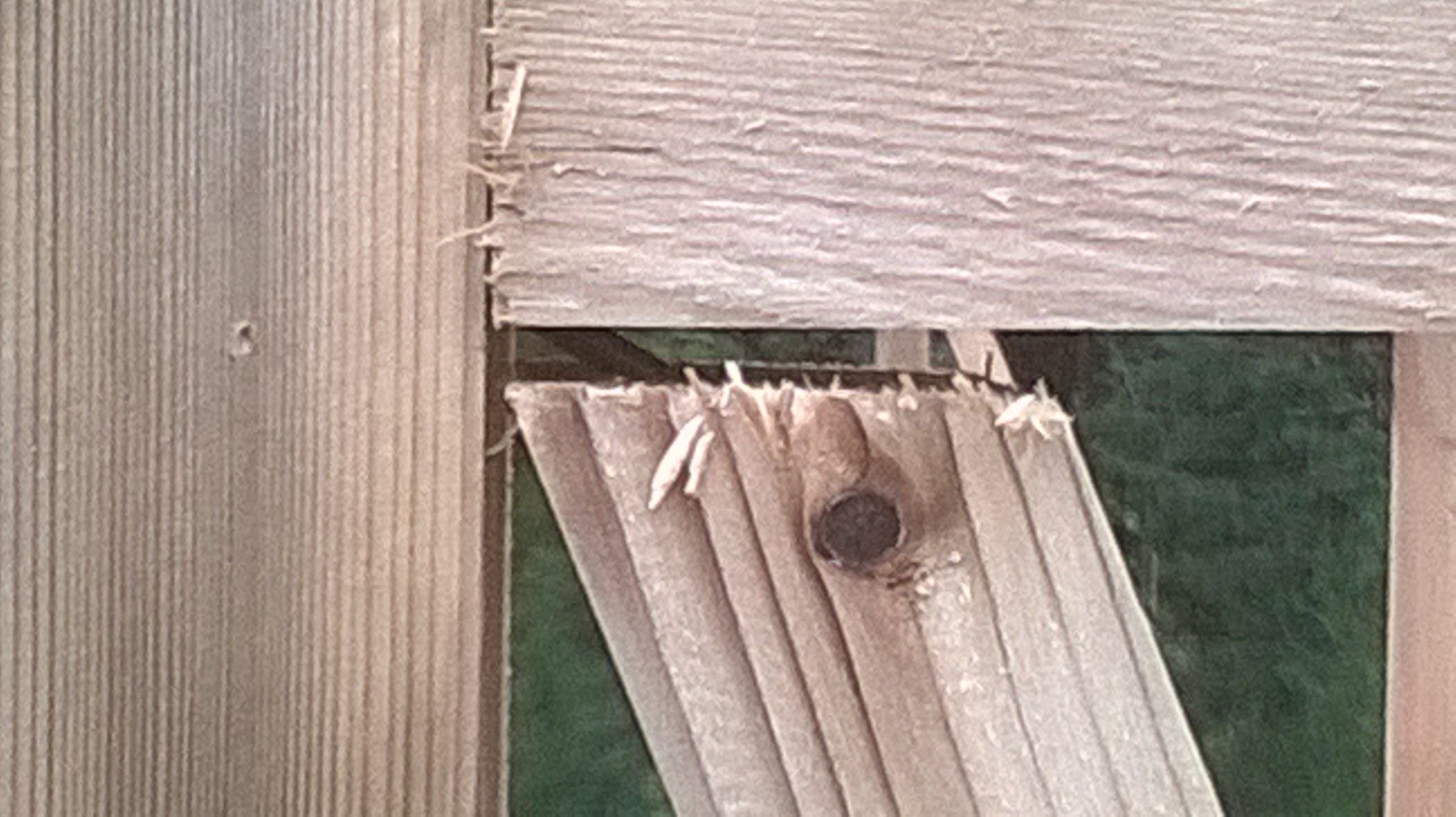

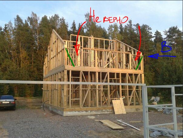

Так как Вы выложили укрупненно примыкание раскосов к каркасу, то тут можно сказать следующее.
Представьте, что на дом с боку дует ветер (синяя стрелочка и буква В на фото) – это будет ветровая нагрузка.
Дерево имеет свойство хорошо работать на сжатие, так как соединение будет в упор. Дерево на гвоздевом же соединение (как в Вашем случае) будет плохо работать на растяжение. Соответственно раскосы (наклонно поставленные бруски) правильно располагать наоборот, чтобы они работали возле колонны на сжатие, а не на растяжение. Это может быть одна из причин повышенных зазоров между каркасом и наклонными элементами.
Каркас у компании Сайва Констракшен
Также не стоит собирать несущие нагрузки, на менее слабых вертикальных элементах каркаса, а это следует делать на основных несущих элементах.
Совет попросить Подрядчика наклонные элементы перевернуть – это не повлечет его затрат. На элементы, которые выглядят крестами, я бы компромиссно закрыл глаза.
Резюме: у Вас хороший каркас, его, как и любой другое в нашей жизни, можно сделать лучше, но на Ваших фото нет принципиально плохого, что заставило бы его переделывать кардинально.

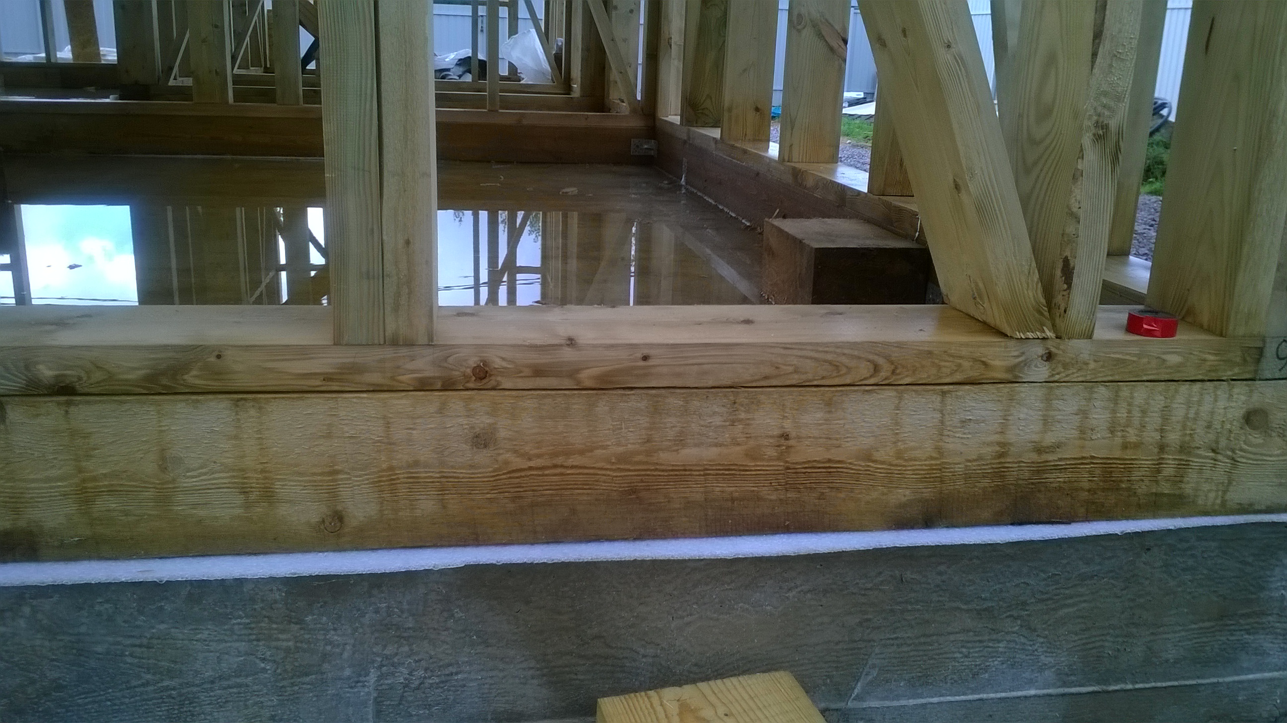

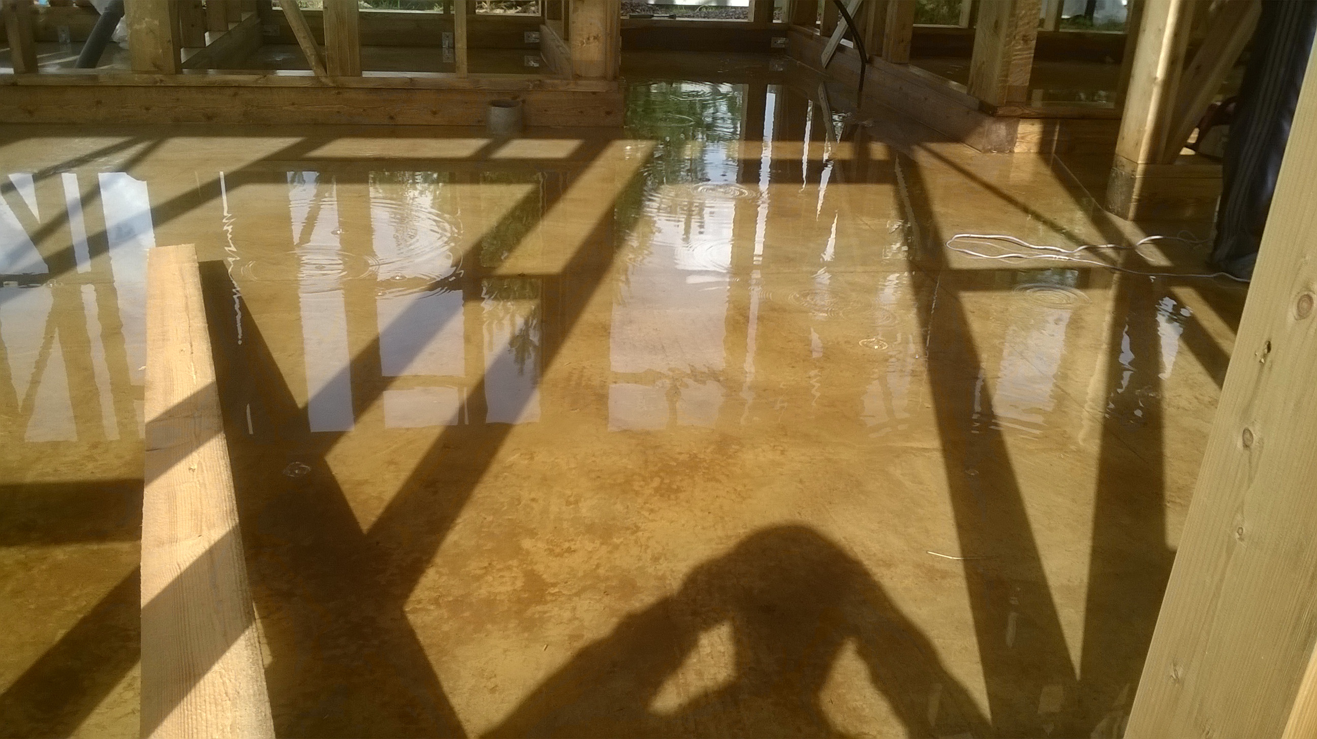

Нижний брус - горизонтальный на 2-5см в воде и она не уходит. На вертикальных брусьях снизу появились темные следы растущие вверх 5-10см. Это грибок? :shock: :cry:
ЕЛенаВ
Сообщения: 6
Бонусы: 25.00
Благодарил (а): 2 раза
Тема: Как спасти каркас залитый дождем?

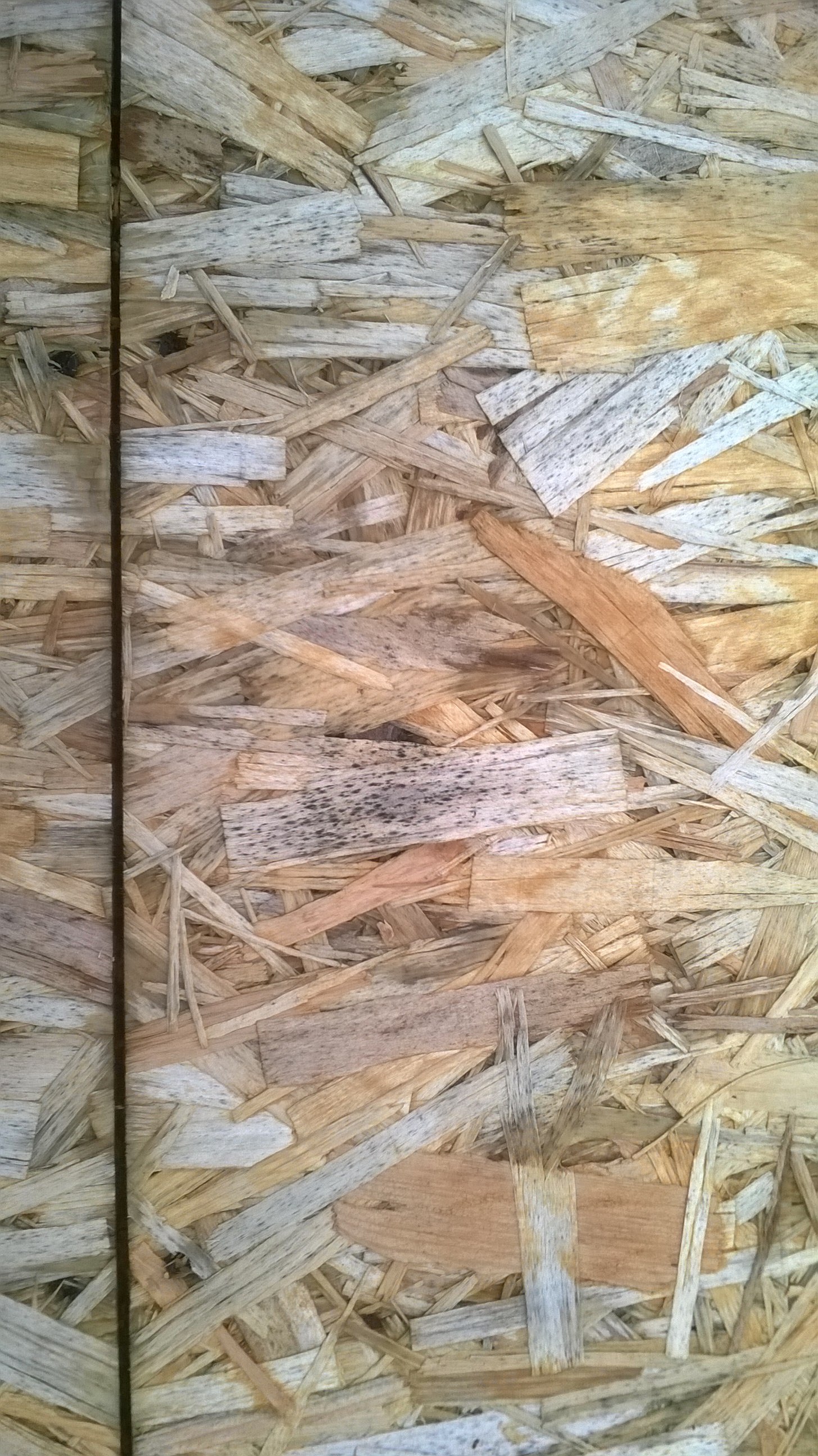

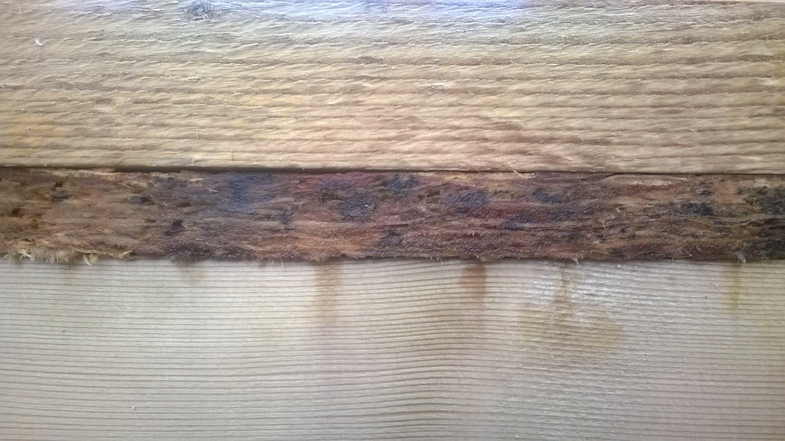

Вложила фото начавшегося гниения.

По правилам просушки: не нужно Вам в это глубоко погружаться (да Вы и де юре не имеете право вмешиваться в деятельность Сайва Констракшен), Вам главное, чтобы в результате был материал высушен - то есть в конце это просто надо померить. Чем померить, как пример, посмотрите выше.
По щелям: их не должно быть - нарисованные раскосы на картинке лучше перевернуть на 180 градусов, тогда с большей гарантией щели не будут образовываться.

ЕЛенаВ писал(а):Нижний брус - горизонтальный на 2-5см в воде и она не уходит. На вертикальных брусьях снизу появились темные следы растущие вверх 5-10см. Это грибок? :shock: :cry:
Вода не уйдет, пока не появится крыша, конечно, лучше при монтаже нижней обвязки было предусмотреть канавки для водоотвода, но если уже не было сделано - некритично.
Темные следы, это начинающаяся степень поражения древесины, если после монтажа крыши ее счистят и заново восстановят антисептирование, то она не критична.
Группа Строители.

Померила влажность прибором. Наружные брусья 20-25 %, внутри горизонтальные и ОСВ 40% влажности.При температуре воздуха 10-15 градусов как будет сохнуть - непонятно. При какой влажности можно сделать наружную обшивку ? При 12%? Строители предполагают поставить тепловую пушку.

ЕЛенаВ писал(а):Померила влажность прибором. Наружные брусья 20-25 %, внутри горизонтальные и ОСВ 40% влажности.При температуре воздуха 10-15 градусов как будет сохнуть - непонятно. При какой влажности можно сделать наружную обшивку ? При 12%? Строители предполагают поставить тепловую пушку.
...ОСБ 40%--под полную замену,это 100% косяк строителей...брус влажностью 40% при т 10-15 град. будет сохнут не менее 6 месяцев... 1 месяц осенью + 5 месяцев зима-весна (менее +5 гр) + 3 месяца весна-лето...к июню-июлю высохнет... т/пушка эффективна при готовом тепловом контуре для ДК ,т.е без крыши,утепленных стен-потолков-полов и не организованного правильного приточно-вытяжного обдува влажных ДК, т/пушка --"деньги на ветер" и огромная вероятность получить глубинное биопоражение ДК, а при таком "халтурстрое" вы 100% его получите, а "лечение" выйдет на финише очень дорогим и поверхностные антисептики уже не помогут...т.ч. готовьте свой дом под естественно-принудительную просушку от "косячного" увлажнения минимум на 6 месяцев или консервируйте стройку до весны (+5 град ночью), или просчитайте стоимость "консервации" и стоимость выполненного объема работ за минусом 30%-50% . Пусть сию сумму вернут и расстаньтесь с "халтурстроем" по-любовно, иначе минимум на 2 года вам обеспечена головная боль со всеми приложениями...
