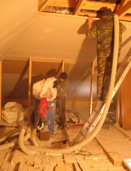

Что из себя представляет межэтажное устройство перекрытия в каркасных домах?
Конструктивно перекрытия в каркасных зданиях бывают разными, ведь существуют дома с деревянным и с металлическим каркасами, а также отдельный вид сооружений в лице "канадских зданий". На этом разнообразие только начинается, ведь каркасный дом можно сделать и по финской, и по немецкой технологии. Да, смешанных типов много. Соответственно и конструкции перекрытий будут отличаться.
Вначале устанавливается сеть несущих брусьев (сечение бруса составляет 5х15 сантиметров). Нижняя часть сети закрывается при помощи листового гипсокартона, высота слоя которого составляет 1,2 сантиметра. За ней идёт цсп-плита (тоже с толщиной 1,2 сантиметра).
Устройство перекрытия в каркасных домах: процесс в самом разгаре
Ещё выше находится слой из минеральной ваты, например, в матах (высота слоя 10 сантиметров, то есть 2 слоя по 5 со сдвигом в горизонтальной плоскости на половину ширины мата). Сверху над слоем утеплителя создаётся горизонтальная обрешётка (материал брус с гранью 5 сантиметров). Затем укладывают двойной слой цсп-плиты (высота слоя 1 сантиметр). Далее по желанию.
