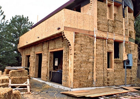

Утепление каркасного дома опилками - это не единственный вариант, ведь может быть использована и солома
Стена, которая будет утепляться опилками, может выглядеть так (начинаем с внутренней стороны дома): натуральная вагонка, пергамин, опилки, засыпанные между стойками каркаса, слой фанеры, ветрозащита, пустотный слой вентилируемого фасада и сайдинг на каркасе из вспомогательных брусьев.
