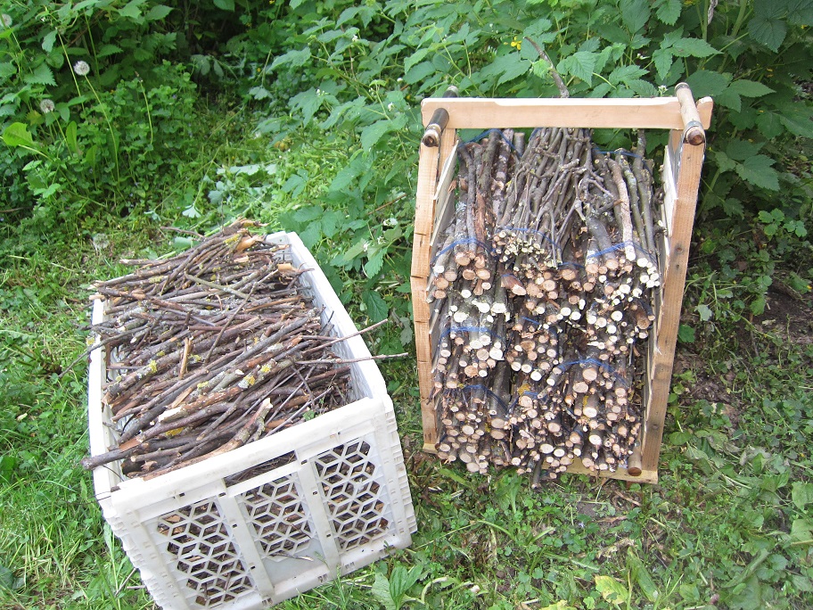

We don't chop firewood, but we bind.
Итого

О мелочах.
Очевидное.
Вязаные из веток поленья горят быстрее, чем колотые той же массы. Поэтому начинать отапливать холодный дом следует вязаными поленьями, и печь нагреется быстрее. Сравнивал. На картинке поленница для холодного дома.
Неочевидное.
При пилении толстые ветки в пучке полезно класть сверху. Так меньше заклинивает пилу. Такое «полено» в топку полезно класть тоже толстыми ветками сверху. Так они быстрее разгораются.
«Полено» в топке в отличие от колотого с некоторых пор начинает светится всем объемом. Иногда так горят избы. Это красиво? А в камине?

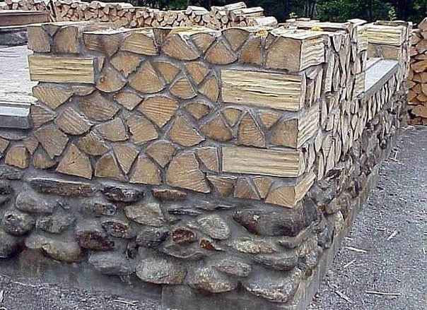

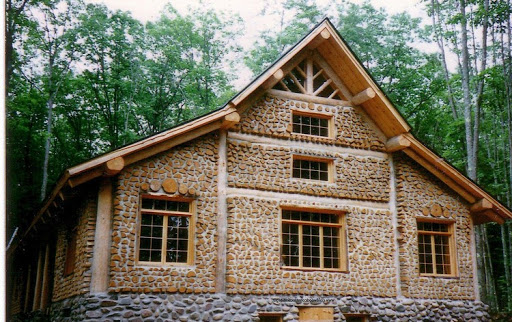

Находчивость человека не знает границ. Как использовать древесину- вот идя, которую успешно превращают в быль. Сначала -дрова,
потом стены и в итоге оригинальный дом.
Дом из дров и глины или цемента своими руками совсем не сложно, а материалы — дешевы и можно найти самим. Называют технологию строительства таких домов "Глиночурка".

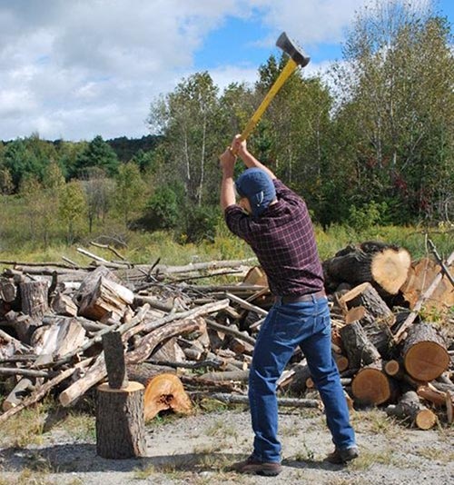

В смысле -дрова.

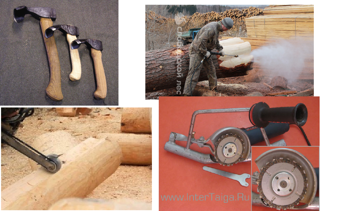

Дом из дров плохой.
См. редкую статью в журнале "Строительные технологии 21 века" №1 за 1999 год "О идеальной комфортности жилища". Один из авторов член-кор. РАН. Суть.
1. Окоренное правильно срубленное бревно - лучший строительный материал для жилья, так как сохранена анизотропная волоконная структура бревна. В итоге:
2. Тепловой поток имеет наибольшее сопротивление поперек целых волокон, не обрезанных ни пилой, ни топором, ни фрезой.
3. А вентиляция осуществляется вдоль целых длинных волокон (необходимое условие удобной жизни, в термосе не живут).
4. Торцы бревен должны быть открыты (не покрашены), а обшивка вагонкой или сайдингом по рейке для красоты и защиты бревна - святое дело.
Добавлю. Снимать кору лучше всего струей воды как в US.

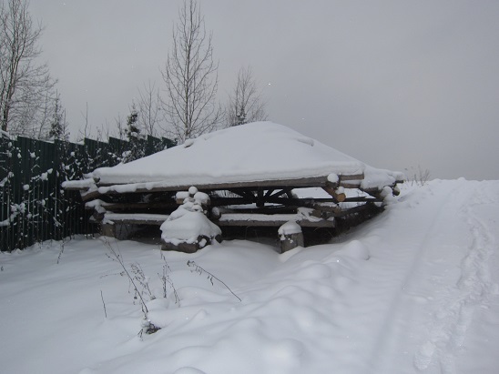

Наткнулся на ресипрокальную крышу (reciprocal, простигосподи за сквернословие). Самонесущая: красивое и многозначное слово. Вспомнил крышу из рогоза (самый гибкий кровельный материал). Возможно, это самая правильная крыша для тех, кто любит без спешки делать все сам, красиво, надежно и без коекакеров, с ничтожными затратами, используя
- низкосортную древесину,
- вышеописанные хомуты (здесь хомут строго надежней гвоздя),
- рогоз.
