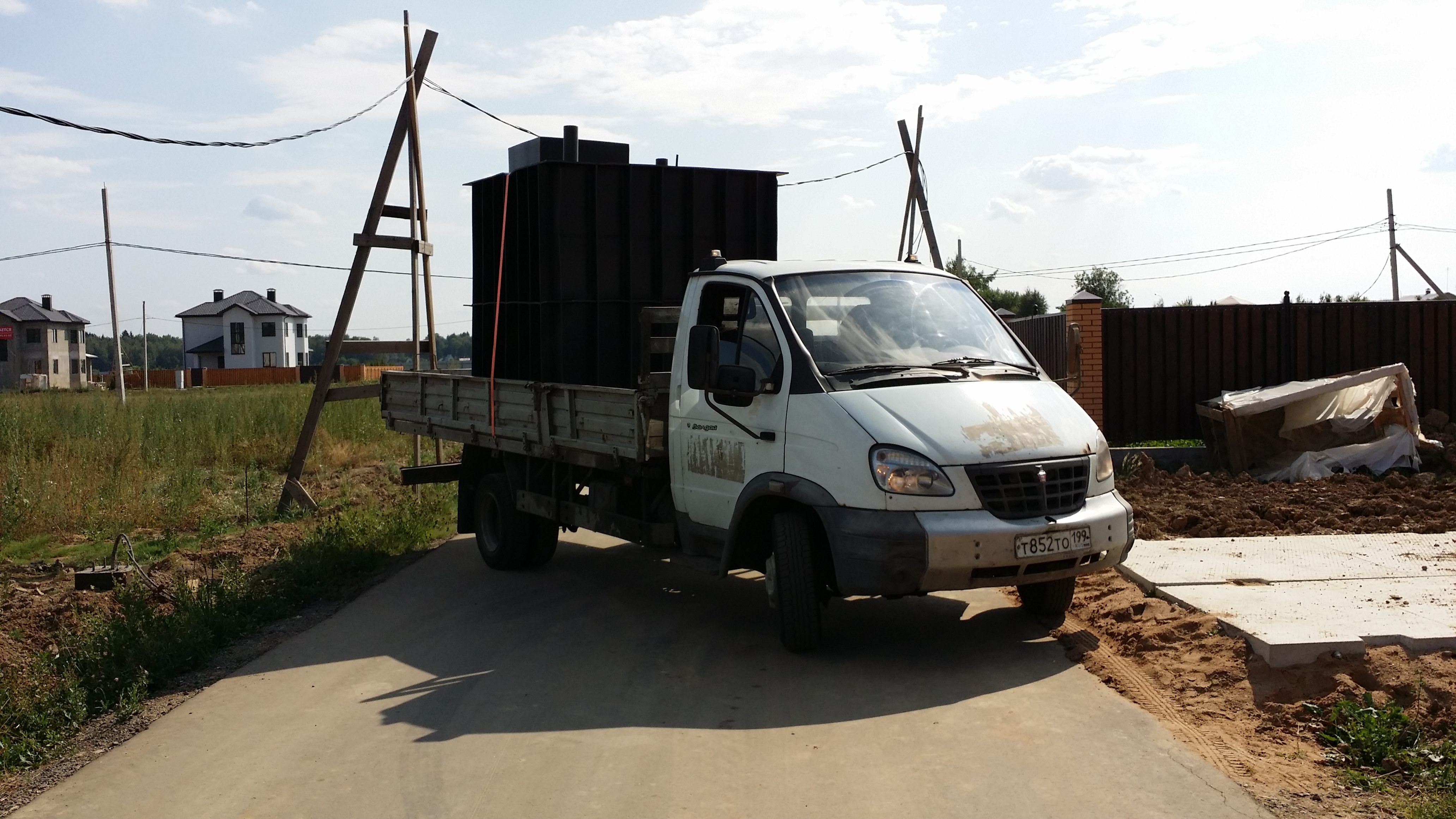

У меня приятель ставил погреб. Я присутствовал. Год назад это было. Привезли его на газеле. Спустили по деревянным направляющим. Весит от порядка 630 кг. В котловане залили плиту с закладными. Говорят, что при низком уровне грунтовых вод, этот погреб можно вообще без плиты закопать. У нас гр.воды как раз очень глубоко. Но приятель все же перестраховался и установил на плиту. И это правильно, я считаю. Опускали его на тросе 6 мужиков. Боковины засыпали пескоцементной смесью. Год простоял - все отлично. Ничего не выперло. Я сам спускался смотреть, т к планирую такой же. Внутри достаточно места, хоть по внутренним стенкам он кажется маловат 1.7х1.7, но поверьте больше и не нужно.

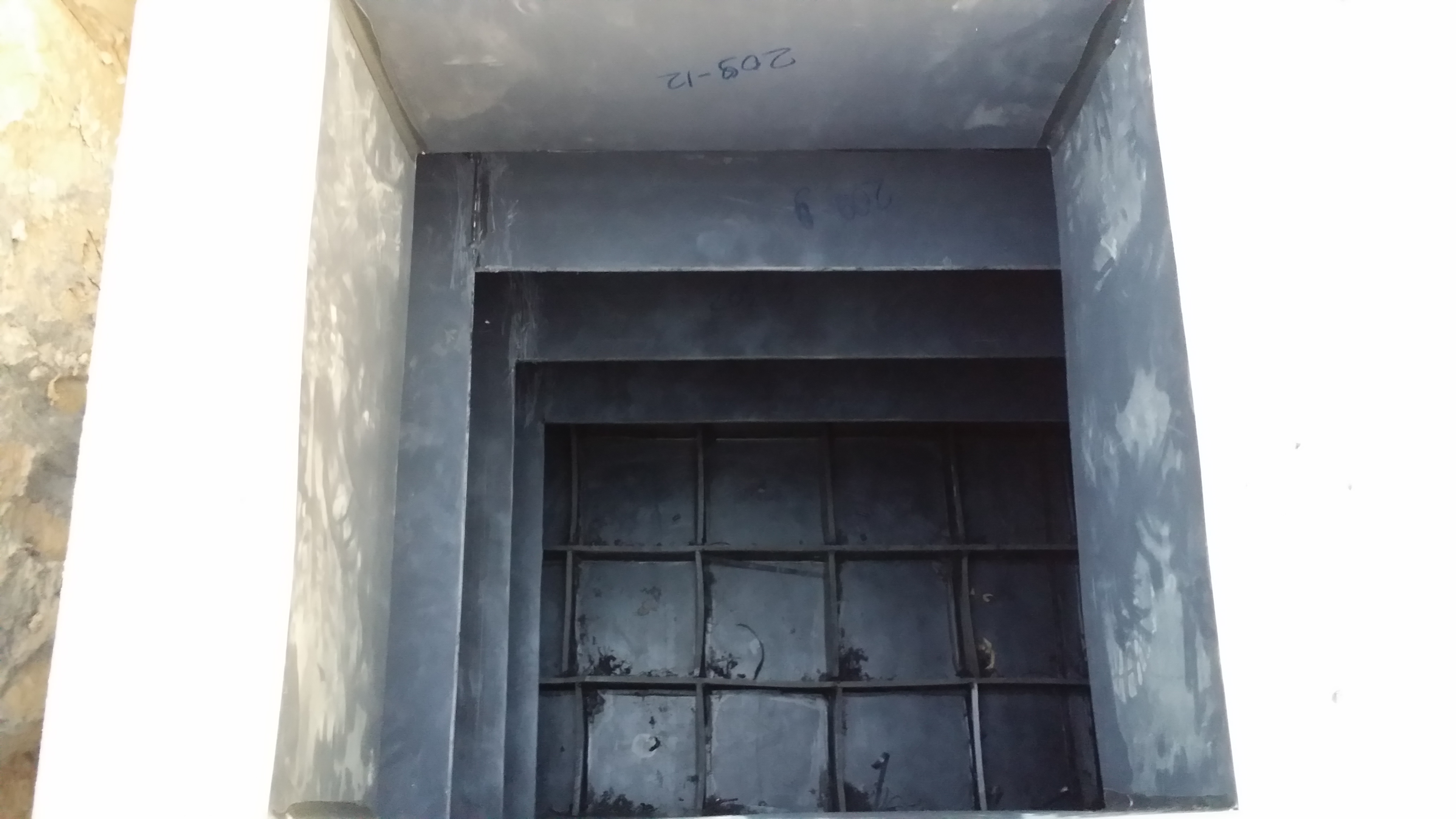

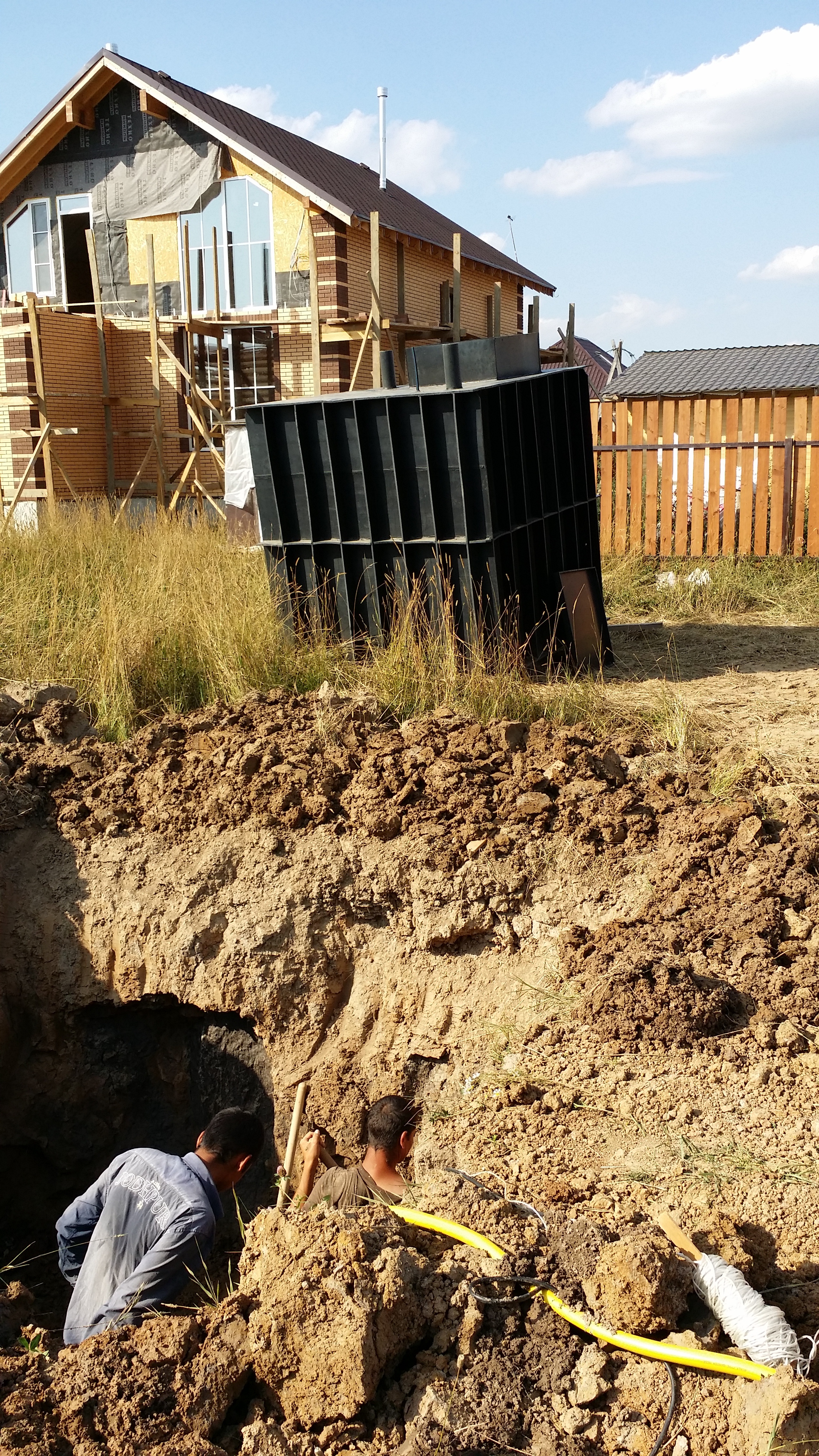

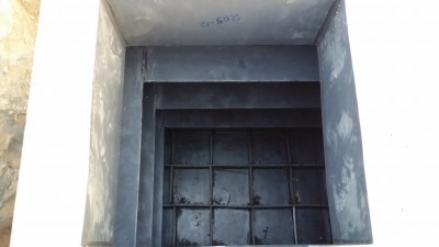

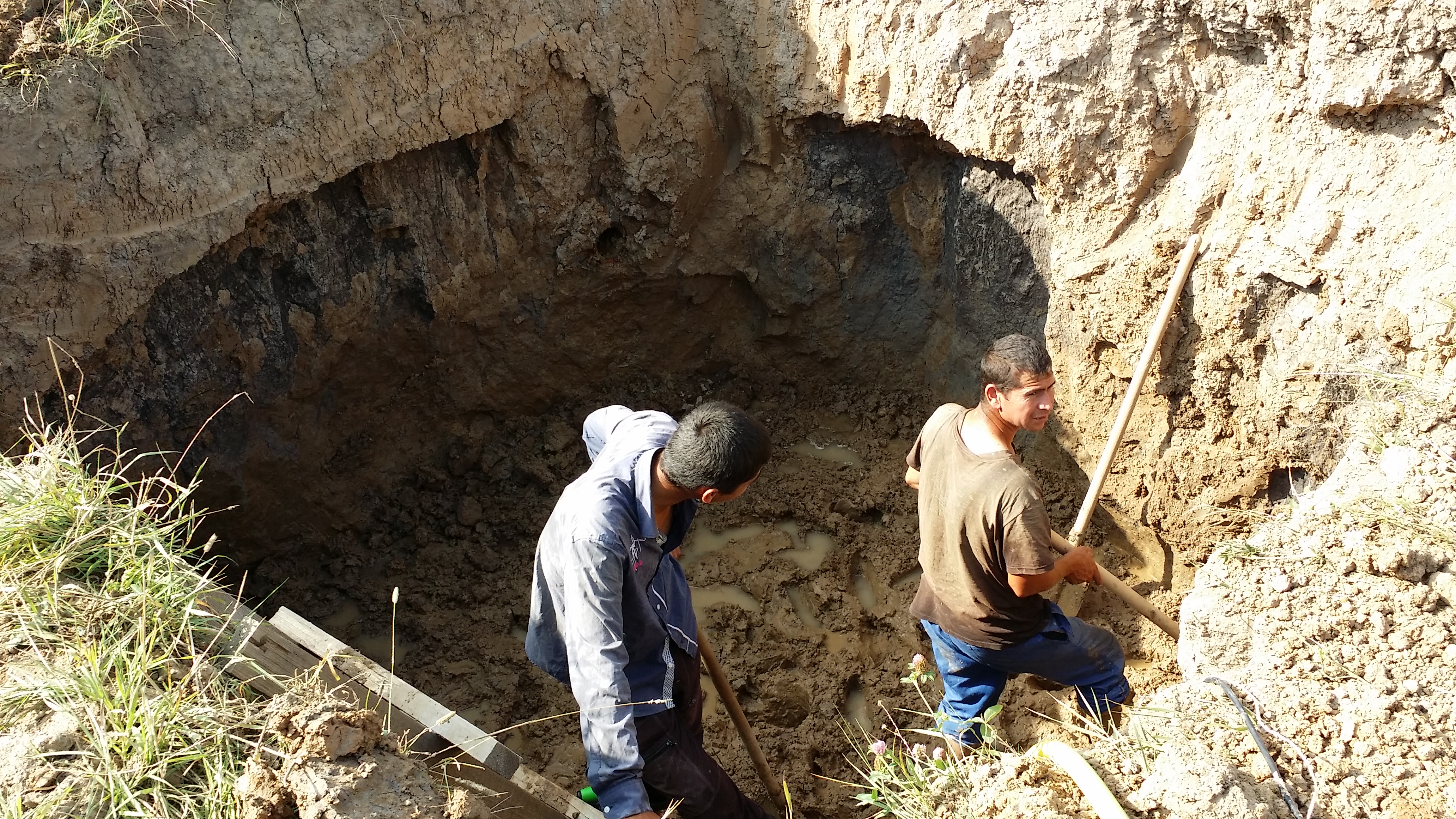

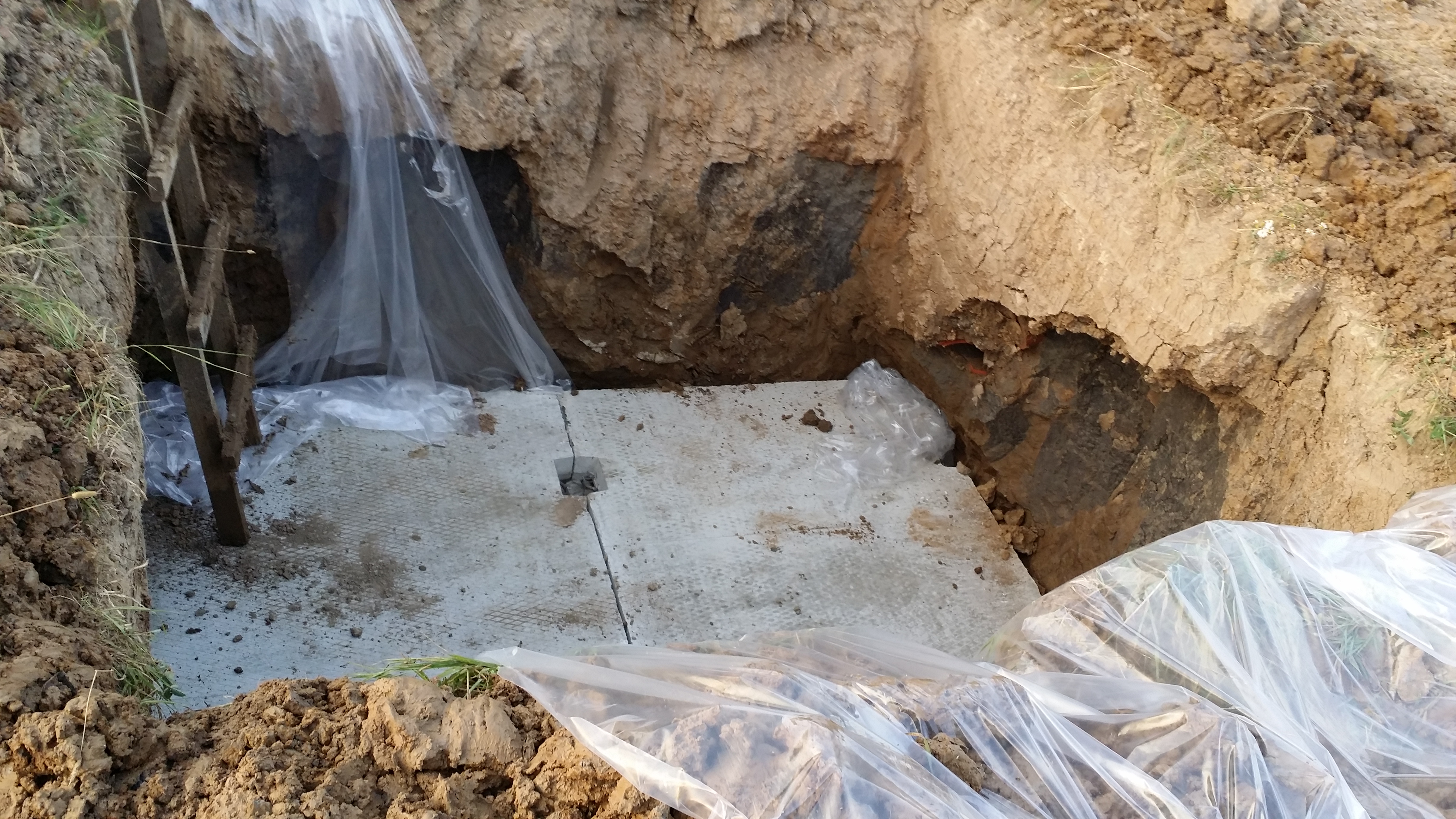

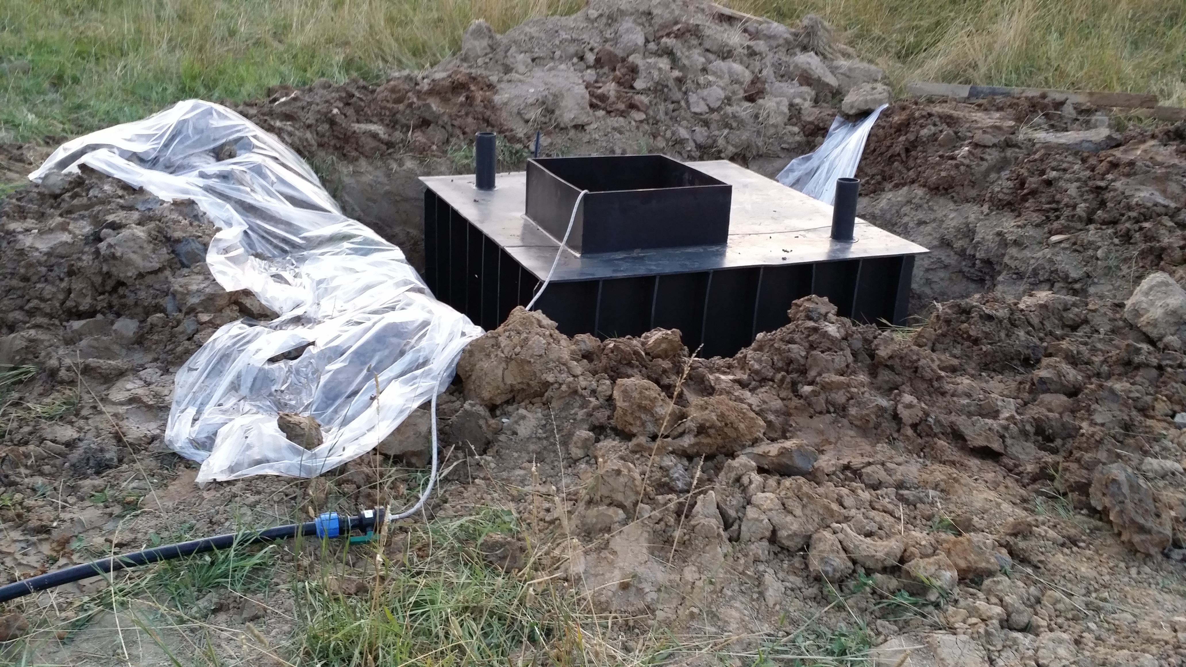

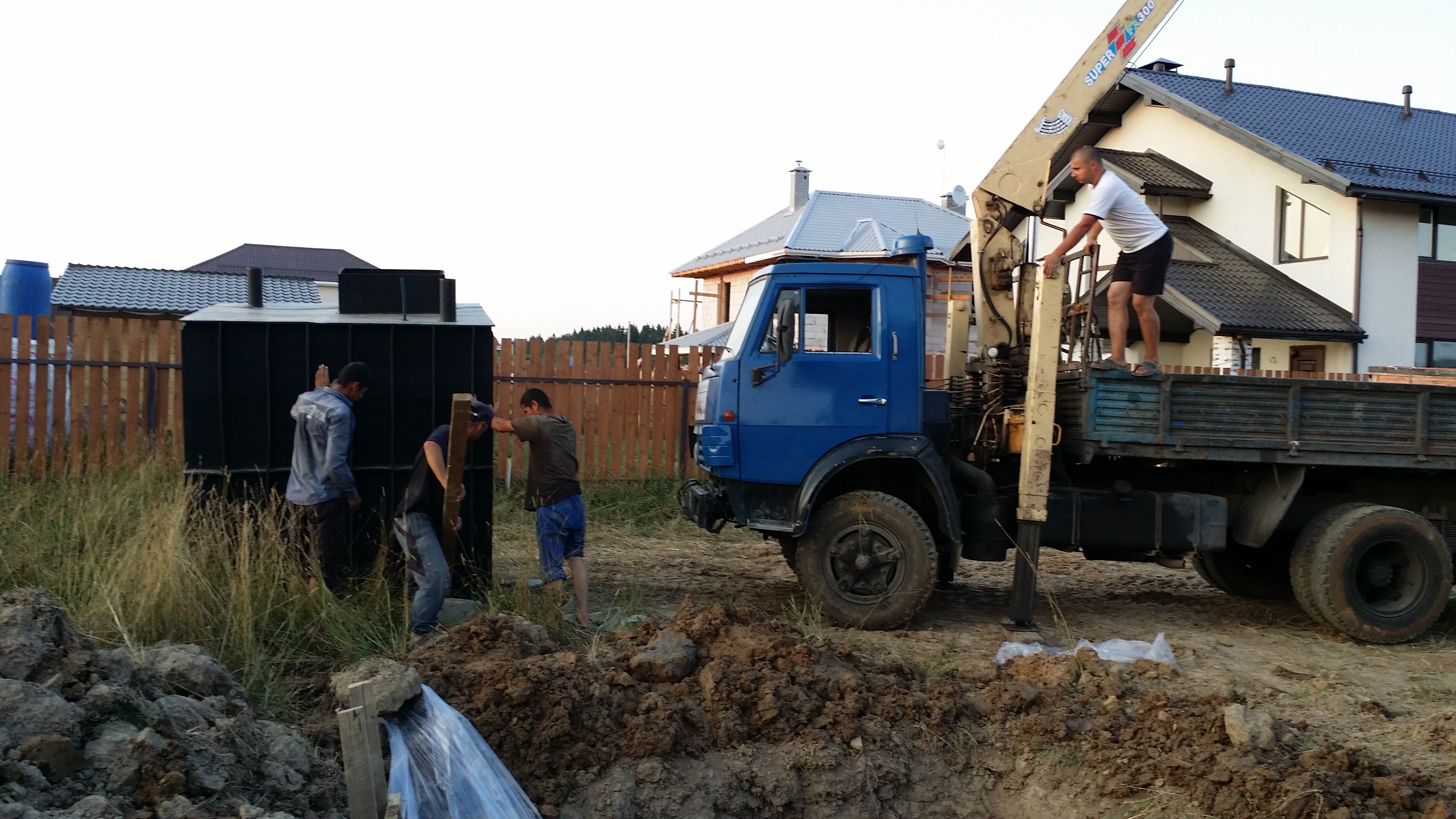

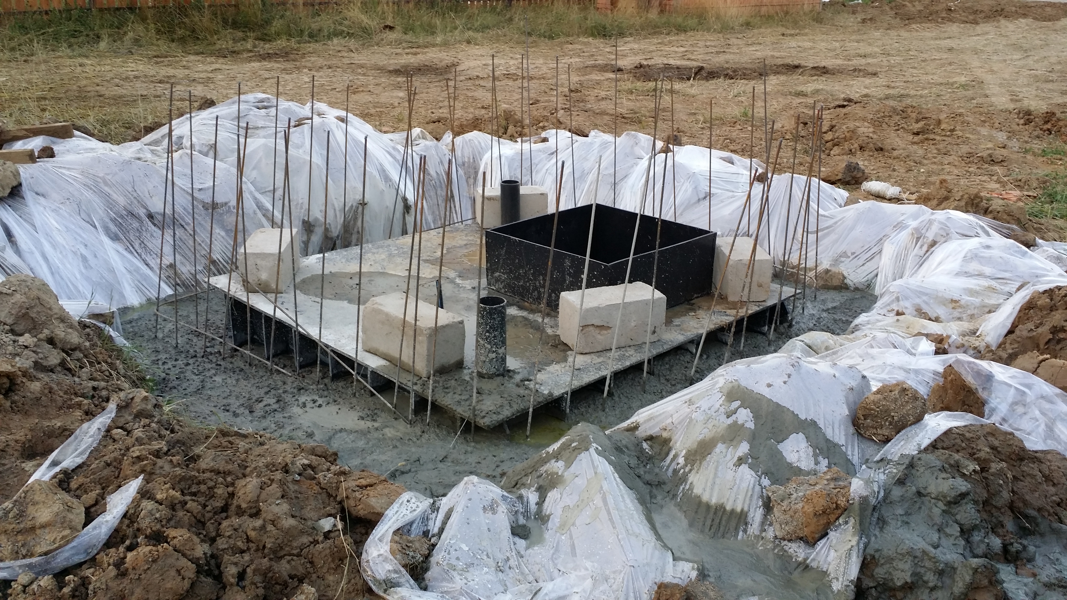

Как обещал, отправляю фотографии установки погреба.
Сам погреб был таким, как я его представлял - понравился (под полками треугольные упоры, пластик толстый и хорошо сварен).
Есть некоторые нюансы в установке, с которыми столкнулся. За счет этого в целом дорого установка встала, но качественнее и дешевле, чем мне предлагали.
93 500 руб
16000 - экскаватор,
5000 - подготовка ямы,
13100 - плиты с установкой манипулятором,
62300 - бетон (14м3, М300 на граните).
Нюанс в том, что не всегда можно залить нормально плиту под погреб, и мне попался такой случай. Копая экскаватором, мы наткнулись на дрену (в поле бывшем у меня участок). В котловане внизу накапливалась постепенно вода, хотя до этого чуть ли не месяц-полтора не было дождей (самый сухой период этого лета поймали). Стенки начали осыпаться!! Это и удорожило установку существенно. Вниз пришлось поставить готовые плиты, а они тоже имеют свой размер - немного котлован пришлось кое-где расширить. Погреб привезли после подготовки котлована. Стащили его вчетвером по деревяшкам, поставив на блоки (чтобы потом проще было просунуть тросс манипулятора). Каких-либо проушин для крепежа сверху нет. После установки манипулятором погреба на плиты по периметру подсверлил перфоратором дырки и вставил туда арматуру (была у меня). Сантиметров через 40 поставил вертикальные арматурины связав их по горизонтали в 3-х местах.
Наполнил погреб водой (не быстрое это дело, кстати).
Начали лить бетон. В конце первой цистерны погреб немного снесло в сторону от потока бетона (хотя он был с водой и со мной сверху). Надо было его привязать тросом к плитам или лить бетон с разных точек постепеннее. Вылив вторую цистерну в противоположное место, мы, конечно, не сдвинули погреб на место - его засосало. Но, с другой стороны, хорошо, что не всплыл (а то я этого уже опасался). Вода все-таки, существенно легче бетона на граните. Для того, чтобы не всплыл, я на крышу погреба положил еще с пяток бетонных блоков и сам встал. Получился, в общем в итоге после заливки такой бункер, одна из стен которого сантиметров 70, другая - 50. Остальные две по 60. Сверху закопаю песочком - не видно будет.
Спустя несколько дней, воду слил из погреба насосом. Потом в погреб тележками покидал нужное количество сухой смеси (в тележках же ее и мешал лопатой). Смешал ее внутри погреба с оставшейся водой дрелью (с насадкой типа плоского отбойника). Там это удобно делать т.к. пол разбит на ячейки пластиковыми полосками по 10 см в высоту. Достаточно ровно получилось (потом стяжку сделаю и плитку положу. Ну и все. Воду оставшуюся обогревателем выгнал из погреба.
Да, собственно, почему решил лить бетон, а не песко-бетонную смесь накидывать между погребом и котлованом (как в инструкции по установке идет) - у меня лента фундамента впритык к погребу стоит (до 0,5 м где-то). Для того, чтобы исключить взаимного влияния погреба с фундаментом решил залиться.
