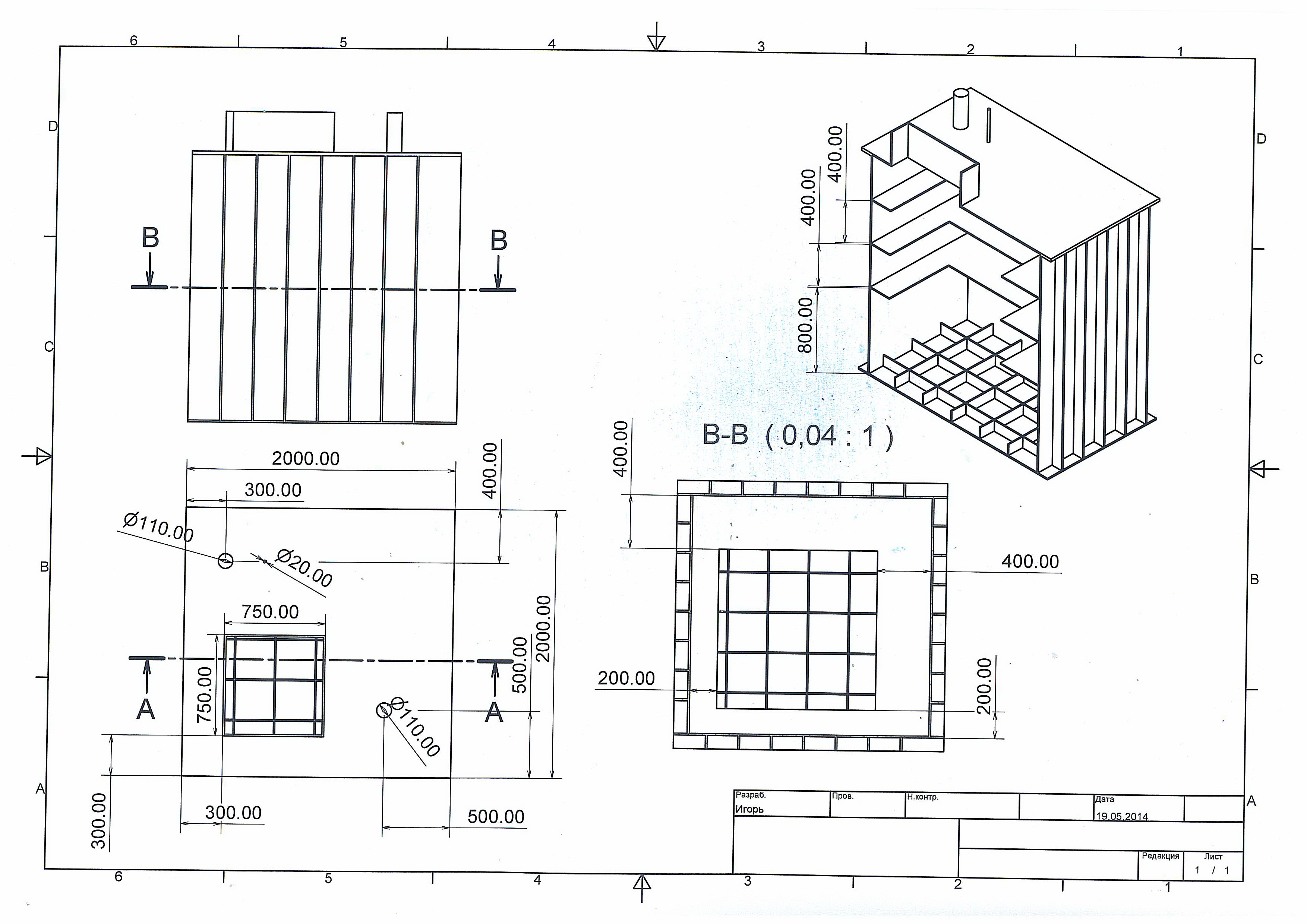

Вот проект погреба (предпоследняя версия). Финальный вариант будет немного отличаться (одна из сторон, где полки по 40 см будет с полками по 50 см).
Устанавливать будем через месяцок, когда подсохнет и погреб сделают.

Legus
Сообщения: 301
Бонусы: 2.34
Благодарил (а): 2 раза
Поблагодарили: 9 раз
Баллы репутации: 44
Тема: Re: Погреб пластиковый
Большое спасибо за чертеж, очень интересно было взглянуть на эту конструкцию. Несколько удивило, что в ней не предусмотрено какой-нибудь лесенки или ступенек. Видимо, собираетесь потом просто поставить там внутри приставную лестницу? И не совсем понятно про два цилиндрических элемента на верхней грани, с диаметрами 110 и 20 мм. Один, вероятно, это винтиляция, а второй?
Stasony
Сообщения: 113
Бонусы: 201.90
Благодарил (а): 21 раз
Поблагодарили: 8 раз
Баллы репутации: 879
Лестница ставится отдельно (в комплекте не идет). Отверстия - это система воздухообмена (одна труба идет до пола погреба, другая - заканчивается под его потолком). Есть отверстие для электрокабеля. Посередине погреба снаружи идет еще одно горизонтальное ребро жесткоисти (нет на проекте). Под полками приварены будут уголки большие для жесткости.
Legus
Сообщения: 301
Бонусы: 2.34
Баллы репутации: 44
Спасибо, что разъяснили, теперь все понятно. Надеюсь, что вы установите ваш погреб без проблем, и он вам долго прослужит. Судя по проекту и чертежам, конструкция достаточно надежная и долговечная, и при этом удобная для эксплуатации, насколько об этом можно сейчас судить. Ждем вашего рассказа о процессе установки этого чуда, удачи вам с этим. Ведь устанавливать вы его будете сами, я правильно понимаю?
