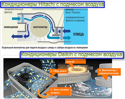

Кондиционеры с подмесом воздуха
Если не изменяет память, то их работа допускается при температуре не ниже "минус" 5-10 градусов (зависит от модели...)

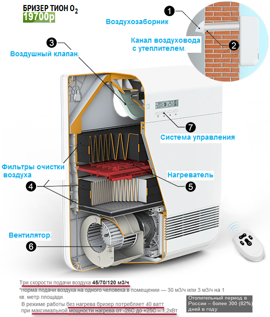

Приточная вентиляция с климат контролем подразумевает поддержание заданного температурно-влажностного режима внутренних помещений. То, что вы предлагаете - это наружный блок вентиляции с фильтрацией и подогревом воздуха до заданных параметров, но никак не климат контроль помещений. Он вам отфильтрует наружный воздух, подогреет его и подаст внутрь помещений в автоматическом режиме – это его назначение и функционал. Только актуальность предлагаемого вами прибора даже в холодное время года - более чем сомнительна. Блок управления определяет только температуру нагрева воздуха в зависимости от его местонахождения. Т.е. температура нагрева воздуха зависит от его циркуляции внутри помещения. Наличие одной точки притока не обеспечивает равномерный и "мягкий" воздухообмен – расположение притока, наличие мебели, дверей, планировка помещений, это все влияет на циркуляцию воздуха.
Бризер Тион
Посмотрите сами схему предлагаемого вами прибора Бризер Тион О2 – он способен подать нагретый и отфильтрованный воздух только в «одну точку». Упор на экологию, фильтрацию, автоматику - рекламные методы продвижения товаров на рынке. Да название "бризер" придумано для рекламы, почему бы не назвать проще "Приточная наружная вентустановка с автоматическим управлением мощностью, подогрева и фильтрации воздуха".

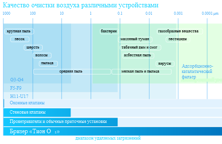

фильтрация воздуха, сравнение вариантов
Установленный наружный блока обеспечит фильтрацию наружного воздуха, подогреет его в зависимости от температуры внутренних помещений. Но подача воздуха в одной точке и ступенчатая скорость его подачи и внутри помещений будет ощущаться перемещение воздушных потоков – минимальная подача 45 куб.м, максимальная 120 куб м в час. Воздух еще нужно удалить через систему естественной вентиляции. Вот и считайте комфортность микроклимата помещений при таком потоке воздуха, затраты на приобретение сего прибора, на электроэнергию при его эксплуатации. Это красиво выглядит только на рекламном ролике.[bbvideo=425,350]http://www.youtube.com/watch?feature=player_detailpage&v=RHrkofIO5QI[/bbvideo] Микроклимат помещений обеспечит только полноценная система кондиционирования и вентиляции. Одностороннее решение создания приточной вентиляции возможно и имеет «право на жизнь» – оно зависит только от желаний самого владельца.
shuravi писал(а):Вот и считайте комфортность микроклимата помещений при таком потоке воздуха, затраты на приобретение сего прибора, на электроэнергию при его эксплуатации. Это красиво выглядит только на рекламном ролике.

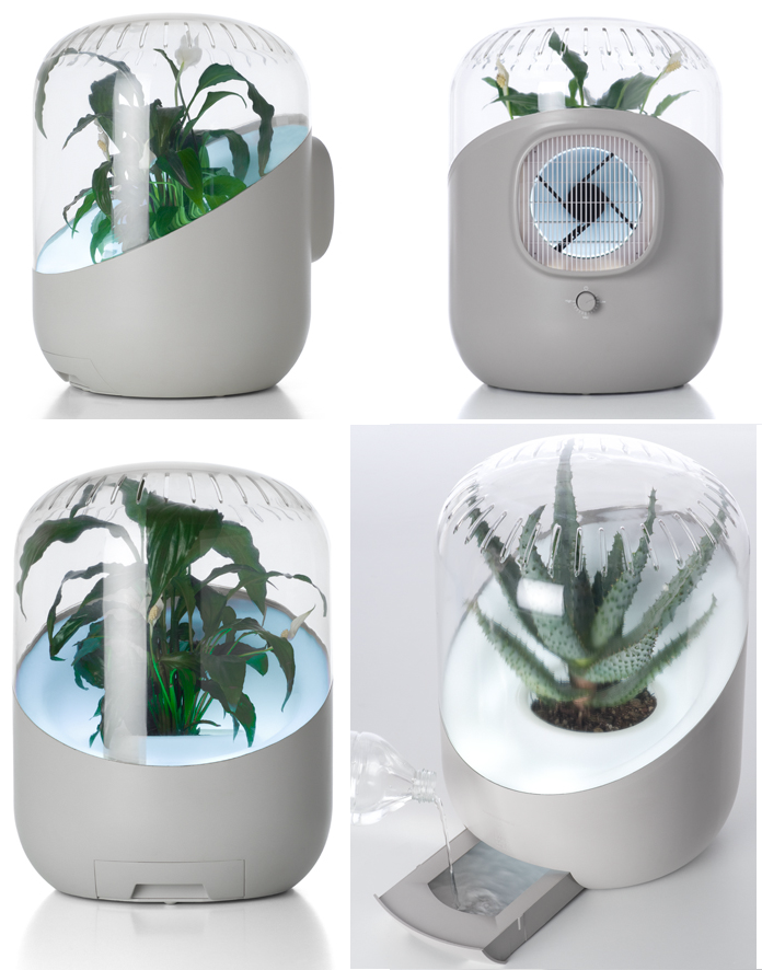

Американцами создана принципиально немного иная система вентиляции и очистки воздуха помещений. Она основана на идее профессора из Гарвардского университета Дэвида Эдвартса, конструкция разработана французским дизайнером Матье Леннуром в 2007 году. Детоксикатор атмосферы помещений наименовали Аndrea. На рынке бытовых товаров прибор появился в 2010 году. Функциональность прибора Andrea основана на вентиляции и фильтрации воздуха прибором в котором посажены комнатные растения. Внешне очиститель воздуха цилиндрическую колбу, с растущим в ней растением.
Внешний вид...
Внутри размещено два вентилятора (всасывающий и подающий), детоксирующий фильтр для очистки воздуха, лоток для полива растения. Работу вентиляторов обеспечивают аккумуляторы с подзарядкой от бытовой сети.[bbvideo=425,350]http://www.youtube.com/watch?v=wAEW4TipEWs&feature=player_detailpage[/bbvideo]

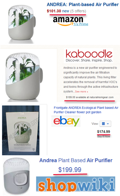

вот результаты первычных поисков--в старушке Англии они были по 125 фунтов последний раз в 2012 г. и на американщине за у.е в 2011 г... ...возможно где-то на заморщине под заказ можно будет приобресть (за 11500 руб. в россиянии тоже проходило сие чудо )...будем искать

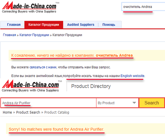

Информацию встретилась пару раз в новостных разделах, так называемых БИО (ЭКО) - сфера сайтов. Полное наименование - "эко-очиститель воздуха "Andrea Air Purifier". Производителя найти не удалось, несмотря на выложенный в интернете ролик презентации, (стоит учитывать мои минимальные познания «вражеского языка»… ). Одно радует - "Поднебесная" эту продукцию пока не производит, хотя прибор уже третий год как на рынке…
Китай пока не освоил эту продукцию...
Среди почти тысячи наименований различных видов и типов очистителей воздуха в каталоге этого типа нет. В России в магазинах бытовой и климатической техники пока этого товара не встречалось. Реализуется через интернет магазины стоимостью от 100 до 200 американских рублей. Вот некоторые, первые встретившиеся предложения продажи прибора...
предложения интернет магазинов...
