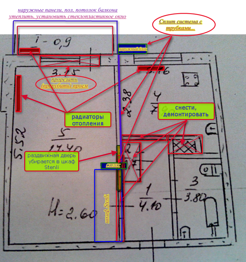

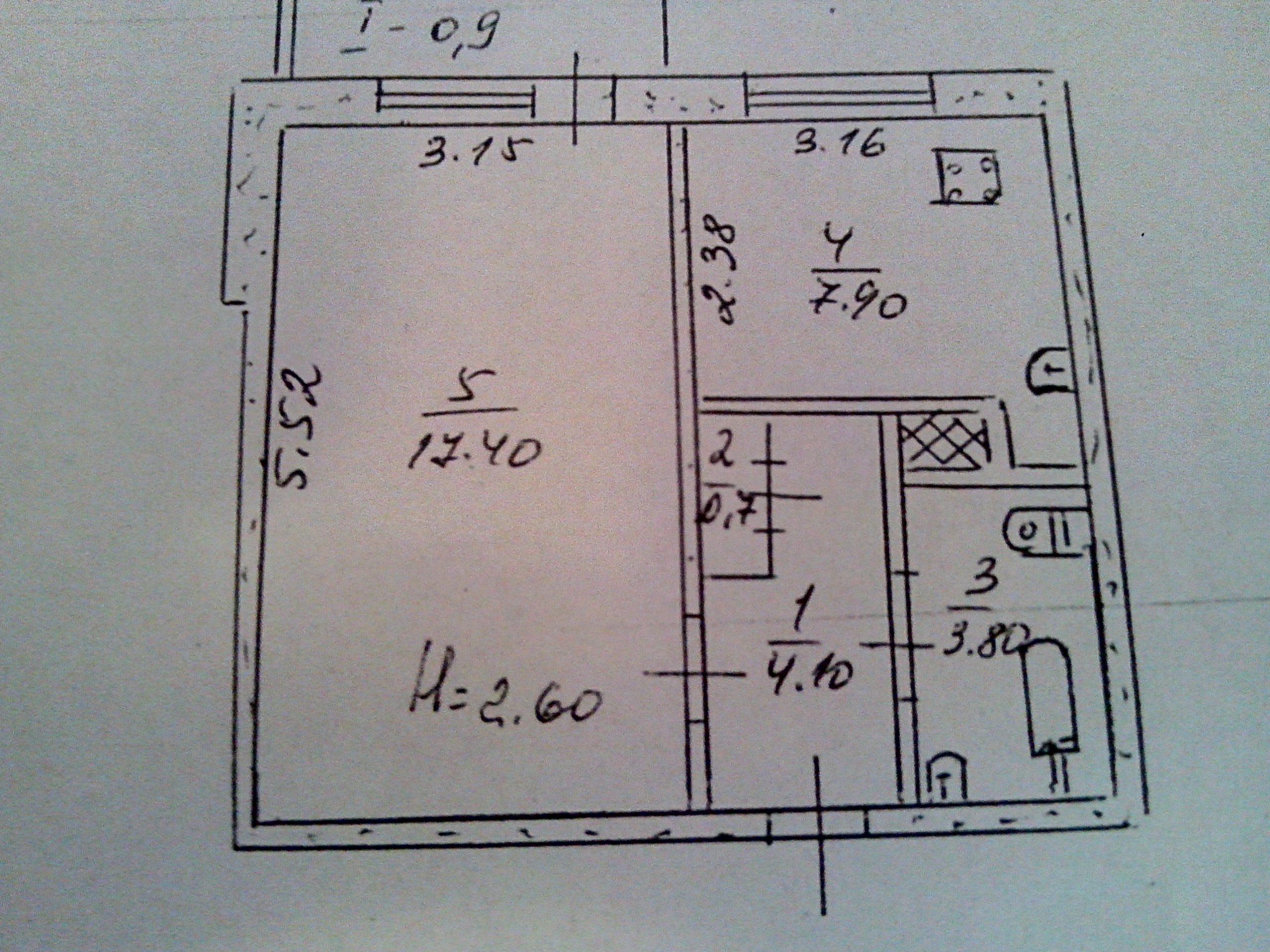

Я может немного не в тему, но этот вопрос задать все-таки должен)) В общем, вот какая ситуация. Есть однокомнатная квартира в панельном доме на 9-м этаже. Уже сейчас в ней начинает быть жарко. Ремонт идет вяло, но идет, то есть, помещения все нежилые. Нужно ставить кондиционер. Комната 17,5, кухня около 8 м2, коридор там и санузел думаю считать не будем. Как бы хотелось видеть систему? Да просто, чтобы дешево и сердито, как обычно. Хотел бы получить совет по поводу выбора системы, производителя, а также размещения. Думаю о сплите с двумя внутренними блоками - в комнату и на кухню, но может такая и не нужна? Может над входной дверью просто установить или в комнате и хватит на всю квартиру? Что посоветуете? И когда делать монтаж, наверное, уже сейчас под магистрали штроб налупить в стенах, чтобы после ремонта не лепить невзрачные короба? В общем, буду рад любой помощи. Спасибо!!!. ПС: внизу прилепил фотку плана квартиры, чтобы было понятнее))

Александр Кириченко писал(а):... немного не в тему... однокомнатная квартира в панельном доме на 9-м этаже
... Нужно ставить кондиционер. Комната 17,5, кухня около 8 м2, коридор там и санузел
...Думаю о сплите с двумя внутренними блоками - в комнату и на кухню, но может такая и не нужна? Может над входной дверью просто установить или в комнате и хватит на всю квартиру...
Действительно немного не в тему... ;)
Ну да ладно. :? Жалко, что в то время не думал о фотографиях... Но расскажу, как в начале двухтысячных в аналогичной квартире делал одну «шабашку» у товарища - от сноса перегородок до его заселения. Использую вашу схему (типовая планировка, отличие в метраже - не существенно)
у вас тоже можно сделать так
Были снесены все встроенные шкафы, часть перегородки между коридором и комнатой, прорезан проем на балкон. Балконные панели были утеплены рулонным фольгированным утеплителем (ПВХ или каучук - не помню) + изовер + карбамидного пенопласта в итоге получилось что-то около 150-200 мм. Пол на балконе (для страховки) сделали «теплым» + установили дополнительно батарею отопления. Батарею от окна развернули на стену. Балкон заслеплен установили металлопластиковую раму , стеклопакеты двухкамерные.
Между коридором и комнатой был заказан "хитрый" раздвижной шкаф, что-то из идей Stenli. Он со стороны коридора приспособлен для хранения верхней одежды и обуви + в правую часть в него уходят раздвижные межкомнатные двери. Со стороны комнаты шкаф используется как бельевой и частично для верхней одежды… Описывать устройство внутриквартирных сетей, сантехнику, обустройство кухни, отделку и т.д.- не буду..
Насчет кондиционера. Выбор выпал на вновь появившуюся в то время модель Panasonic CS-E12MKD. Это кондиционер инверторного управления со всеми мыслимыми «наворотами». Кстати - довольно удачная и интересная разработка фирмы, хоть и дорогая. Но экономичная, ее мощности с лихвой хватает на однокомнатную квартиру. Сверху над механизмом раздвижной двери установили блок сплит- системы практически, по центру двери - 50% в комнату, 50% в коридор. Крепление сделали к шкафу и потолку.
Трубы уложили в пластиковые короба, вмурованные в верхнюю часть перегородки, заподлицо с плоскостью стены. При необходимости короб можно открыть, сняв потолочный плинтус, крышку короба. Только частично повреждается верхний край наклеенных обоев. ;) Наружный блок кондиционера установлен рядом с наружной балконной панелью. Ремонт, заправка фреоном из окна балкона.
В квартиру вселились дети товарища. Года два назад встречался с ним, из разговора понял – дети были довольны ремонтом, ничего не переделывали, не ремонтировали и сейчас там живут…

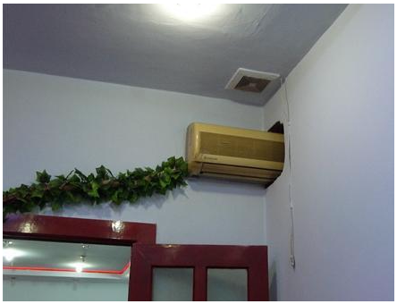

Ну раз "столь развернутое пояснение", то в сети натолкнулся на фото, где внутренний блок кондиционера установлен на два помещения.
"Экономика - должна быть экономной"...
Только проем между блоком и перегородкой маловат - не удобно при обслуживании (прочистки фильтров, капельника и т.д.) Стоит делать проем больший..., у вас - на ширину полотна двери. Предусмотреть раздвигающуюся(съемную) панель( в стиле раздвижной двери), которая прикрывает проем при неработающем кондиционере. Тогда не будет так бросаться в глаза необычность монтажа внутреннего блока...

shuravi писал(а):натолкнулся на фото, где внутренний блок кондиционера установлен на два помещения.
Благодарю, теперь воочию еще более понятно!
