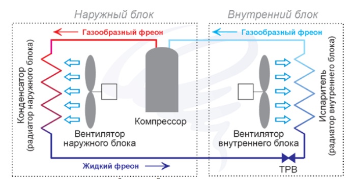

Схема работы классической сплит системы

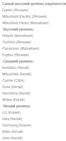

Похоже на то, что этим летом продавцы кондиционеров опять будут в выигрыше. Температуре на улице зашкаливает за тридцать и пока снижаться не собирается. Вполне естественно, что многих потенциальных покупателей интересует, какой кондиционер лучше всего соответствует золотому сочетанию цена/качество. Наткнулся на рейтинг производителей кондиционеров. Как думаете, насколько он соответствует действительности?
Рейтинг производителей

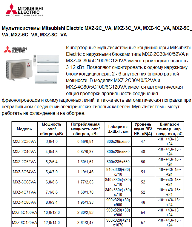

Мне часто приходилось работать с кондиционерами компании Mitsubishi. Устанавливали мультисистемы в помещениях узлов связи с цифровым оборудованием для обеспечения температурного режима - довольно надежные и неприхотливые кондиционеры, но все же дорогие. Посмотрите сами их характеристики.

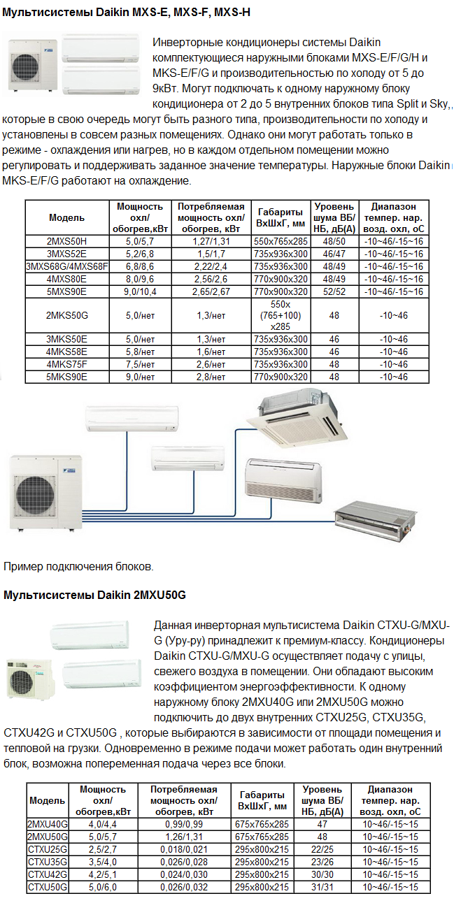

Специалист вам рекомендует кондиционеры компании Daikin. Неплохие кондиционеры и отзывы об их работе это подтверждают. Посмотрите, может это вам пригодится.
Мультисистемы Daikin

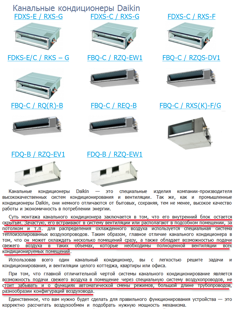

А почему бы вам не присмотреться к канальному типу кондиционеров. Ведь один канальный кондиционер сможет поддерживать климат-контроль во всем коттедже, да и отзывы о их работе неплохие. И самое главное - канальный кондиционер может обеспечить приток наружного (свежего, чистого) воздуха. Правда придется проложить систему воздуховодов, но при наличии подвесных потолков - это не проблема. Тут надо конкретно рассматривать вопрос. Посмотрите производимый ряд канальных кондиционеров компании Daikin.
Канальные кондиционеры Daikin
