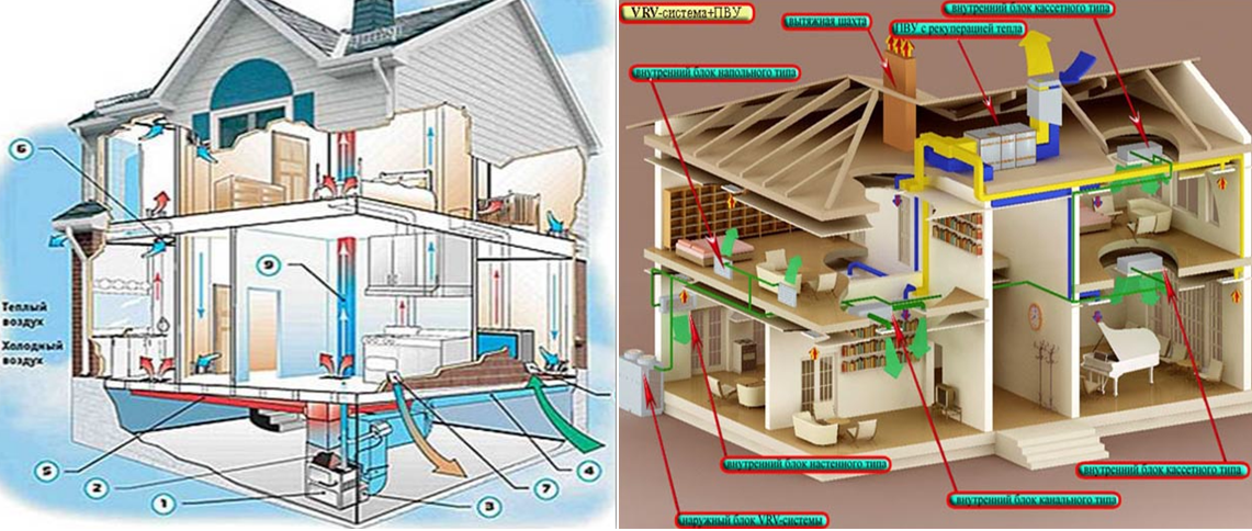

Пардон, насколько я правильно понял perslim имел ввиду вместо установки напольного кондиционера устройство стационарного кондиционирования всего дома. Как же тут обойтись без потребления электричества ведь это не устройство естественной приточно- вытяжной вентиляции вот возможны такие варианты.
Варианты системы кондиционирования
...или вот такой
система кондиционирования в коттедже
система кондиционирования в коттедже.png (172.8 КБ) 115325 просмотров

kinto писал(а):... имел ввиду вместо установки напольного кондиционера устройство стационарного кондиционирования всего дома. Как же тут обойтись без потребления электричества ...
Все правильно я предлагал вместо одной тысячи зелененьких рублей для напольного кондиционера потратить с несколько десятков... И тут действительно не обойтись без гарантированной подачи электроэнергии. Но зато никаких трубопроводов не видно и одно удобство. Да если все еще завести на пульт автоматики, получится умный дом с гарантированным микроклиматом. Только вот это не всегда получается- довольно затратно…
