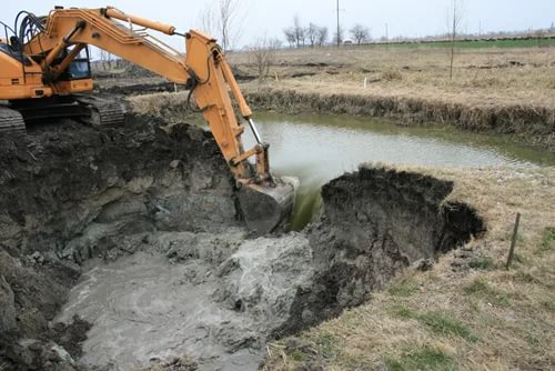

Сам ручей по участку - тема избитая. Можно сделать запросто, малыми силами, при этом с минимальными затратами. Но, каковы капиталовложения и начальный проект, такой и результат. Но вот ручей на участок из реки поблизости. Это же нужна плотина и дамба, строительство которых нужно согласовать. При этом, затраты на технику и строительство, материалы и комплектующие - довольно серьезные.

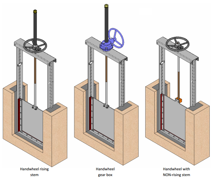

Вам потребуется построить плотину, пусть даже небольшую, вдоль берега, чтобы установить задвижку. Несколько метров, строить под водой, или используя насыпные материалы и гидроизоляцию, геоматериалы. Потом в бетонную плиту установить задвижку. Как понимаю, она вот такого плана, как стандартная на ввод воды в водоем, какой-то канал, а в данном случае, ручей.
- задвижка регулировки уровня и напора воды
Это задвижка регулировки уровня и напора воды. Ее нужно правильно установить, постоянно за ней следить, бегать поднимать, опускать, поставить там хотя бы крупный жесткий фильтр, сетку хотя бы какую-то, что придется еще и чистить постоянно, минимум разок в неделю. А потом и менять, раз в сезон, как минимум.
Кроме ввода, нужно будет сделать и выход, который также будет серьезно размываться. А это укрепление берегов или формирование канала. Тоже бетон, техника, возможно, установка ЖБИ. И ввод, и вывод - через границы участка, что согласовать, как-то провести через ограждения. Помимо этого, и вторая задвижка нужна, чтобы ручей правильно "работал".
1. Открыта задвижка ввода и задвижка вывода - вода течет по участку. Хорошо, что и нужно.
2. Открыта задвижка ввода, но закрыта задвижка вывода - проблема, так как вода растекается по участку!
3. Закрыта задвижка ввода и задвижка вывода, когда ручей наполнен - окей, уже не ручей на участке, а такое типа озеро со стоячей водой.
4. Первая задвижка закрыта, вторая закрыта - вода уходит с участка, сухой ручей, оголяется весь материал устройства, дно...
Короче, вы понимаете, в чем вопрос? Не так просто, не так дешево, как казалось бы, а также - постоянная проблема, ведь нужно участие человека, или же дорогая очень автоматическая система с программингом.

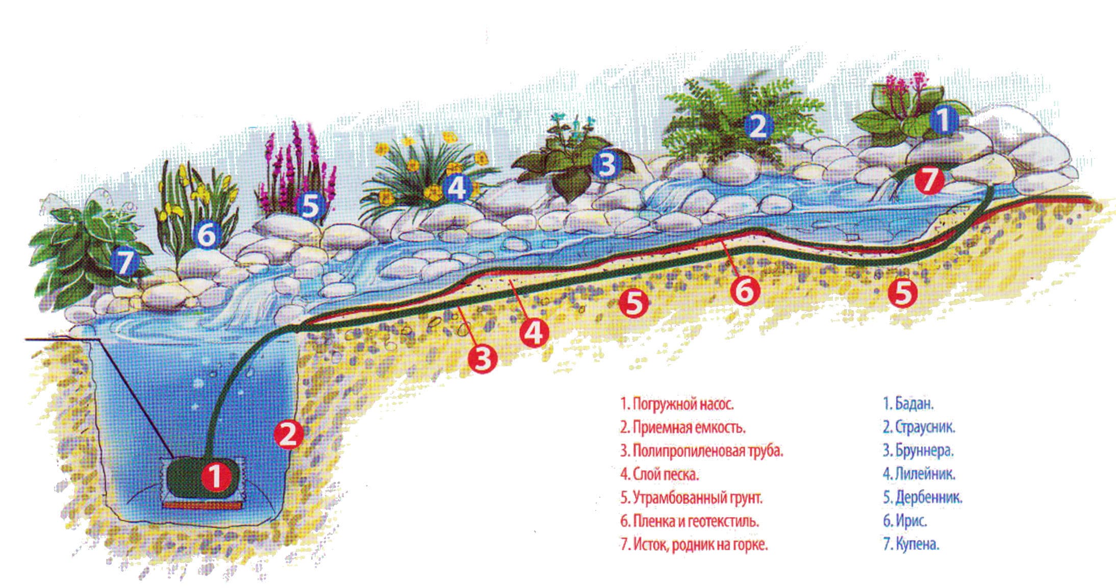

Поэтому вариант проще. Конечно же, его всегда можно дорабатывать, так как это только первичная, классического плана схема. Вот она:
- обычный ручей на участке
Это самый обычный ручей на участке, с насосом. Большой, небольшой, любой формы, с любым оборудованием и дополнительным обустройством, с растениями или просто камнями, бассейн для купания, рыб, просто декоративный. Вот такой вариант - запросто и дешево где угодно.
