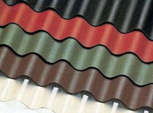

что лучше ондулин или металлочерепица
Что лучше ондулин или металлочерепица для кровли деревянного дома? Что бы решить для себя, необходимо знать характеристики, которыми обладает тот или иной материал.
Достоинства металлочерепицы:
Этот материал в настоящее время пользуется популярностью. Его используют как для частного строительства, так и для строительства коммерческих зданий;
Для изготовления металлочерепицы используют оцинкованный металл с защитным покрытием;
Имеется много стран-производителей этого материала. В России больше всего ценится металлочерепица шведская и финская. Одна из лучших – Takotta (Финляндия). В России много поставщиков данной марки;
Металлочерепица устойчива к влаге и огню, не боится мороза и механических воздействий. Так как она легкая, монтировать ее не сложно. Можно уложить на подготовленный каркас. Не боится ультрафиолета. Срок службы продолжительный.
Достоинства ондулина:
Изготавливается из органических волокон, который, под высоким давлением и с использованием больших температур, пропитан битумом. Именно это придает ондулину (еврошиферу) гибкость и мягкость, легкость. Это намного облегчает его монтаж. Верхний слой имеет покрытие смолой и минеральными красителями. Благодаря этому кровельный материал имеет отличные защитные характеристики;
Для кровли ондулина необходимо намного меньше. Отсутствует конденсат и во время дождя шум.
Перед тем как делать окончательный выбор в пользу какого-либо кровельного материала, необходимо трезво оценить их свойства и условия эксплуатации. Но, каждый имеет свое мнение, было бы неплохо его услышать.
