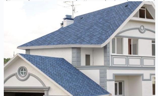

Мягкая, битумная или гибкая черепица по отзывам пользователей является очень интересным вариантом кровли дома. Ее главные преимущества по сравнению, скажем, с металлочерепицей – более доступная цена, небольшой удельный вес, огромный выбор расцветок и минимальное количество отходов. Среди самых востребованных торговых марок битумной черепицы – IKO, Tegola и Ruflex. Эти производители в среднем дают гарантию на свою продукцию в пределах 30 лет. Кроме того, следует учитывать, что гибкая черепица не поддается коррозии и хорошо переносит температурные колебания. Правда, устраивать посиделки на крыше в 30-40 градусную жару не рекомендуется, равно как и счищать зимой снег с помощью металлической лопаты.
Минусов у гибкой черепицы немного. Самый главный – необходимость создания сплошной обрешетки. У каждого мастера и фирмы есть свои излюбленные способы монтажа настила. Лично мне больше всего импонирует использование OSB плит. Довольно часто «знатоки» строительных материалов сетуют на то, что раз черепица битумная, то легковозгораемая. Ничего общего с действительностью эти утверждения не имеют. Гибкая черепица серьезных отечественных или иностранных производителей в обязательном порядке должна быть огнеупорной, что подтверждается соответствующими сертификатами. Достаточно проверить наличие этого сертификата, чтобы убедиться в пожарной безопасности приобретаемого покрытия.
Привлекательный внешний вид гибкой черепицы

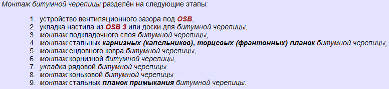

А как гибкую вообще монтировать? Есть ли что-то в подробностях, чтоб примерно представлять?
shuravi
Сообщения: 2416
Бонусы: -4.98
Откуда: Москву ... покинул
Благодарил (а): 160 раз
Поблагодарили: 176 раз
Баллы репутации: 3828
Тема: Re: Гибкая черепица отзывы
Vasilisk писал(а):А как гибкую вообще монтировать? Есть ли что-то в подробностях, чтоб примерно представлять?
Гибкая черепица отзывы самые разнообразные. Укладка выподняется на сплошное основание.
Технология укладки включает такие этапы:
- Устройство подкладочного ковра гибкую черепицу
- Монтаж карнизных и торцевых планок
- Укладка ендовного ковра
- Укладка битумной черепицы
- укладка на коньке черепицы
Очень неплохо и подробно устройство кровли описано на сайте компании Битвуд
Битвуд
Монтаж битумной черепицы
