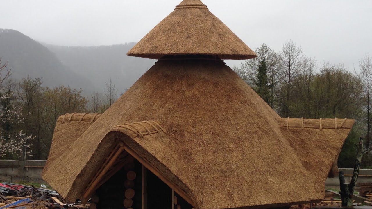

Фотографии
Тема: Камышовая крыша
хвалить хвалят, но я бы не рискнул

Потапов писал(а):Источник цитаты и. Камышовая крыша при любом раскладе будет протекать
я так погуглила.. и мне чувствуется, что толщина укладки этого камыши полностью обеспечит не промокание
посмотрите как плотно.
