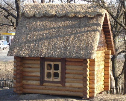

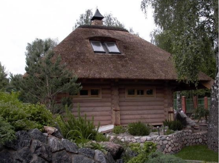

Вы посмотрите на предложенные фотографии домики с камышовой крышей и оцените.
коттедж
банька

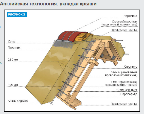

Это совсем интересная, современная технология камышовой кровли
Английский вариант камышевой крыши
