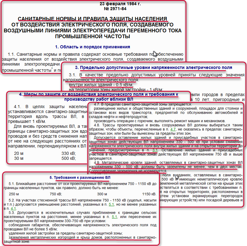

Может, хватит, не стоит писать страшилки, смешивать в одну кучу все понятия и санитарные нормы. Никаких ограничений в санитарных нормах по устройству металлических кровель нет, и не будет. Сама металлическая кровля является защитным экраном от разного вида излучений и этого не знать? Небольшая выдержка из СанПиН 2.2.4/2.1.8.055-96. Тут все четко написано.

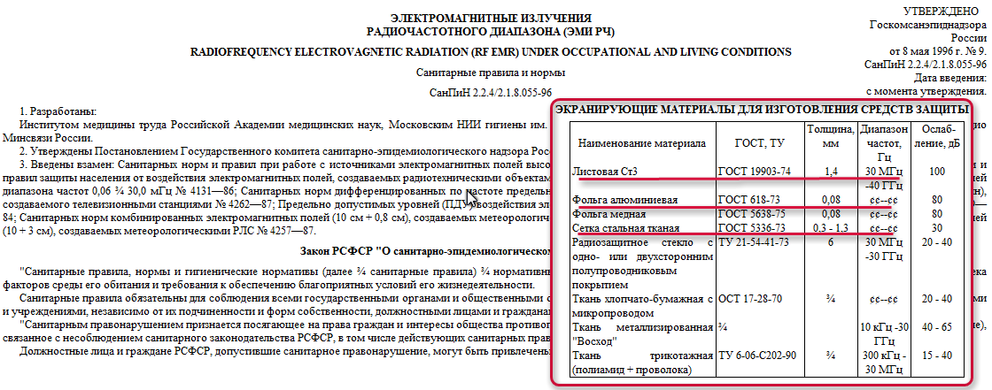

Эффективность экранирующего кровельного покрытия из листовой стали Ст 3 достигается снижение (ослабление), до 100 дБ. Если вы хотите описать СанПиН «о допустимых уровнях и физических факторов в бытовых условиях», то изучите сначала виды факторов воздействия на человека.

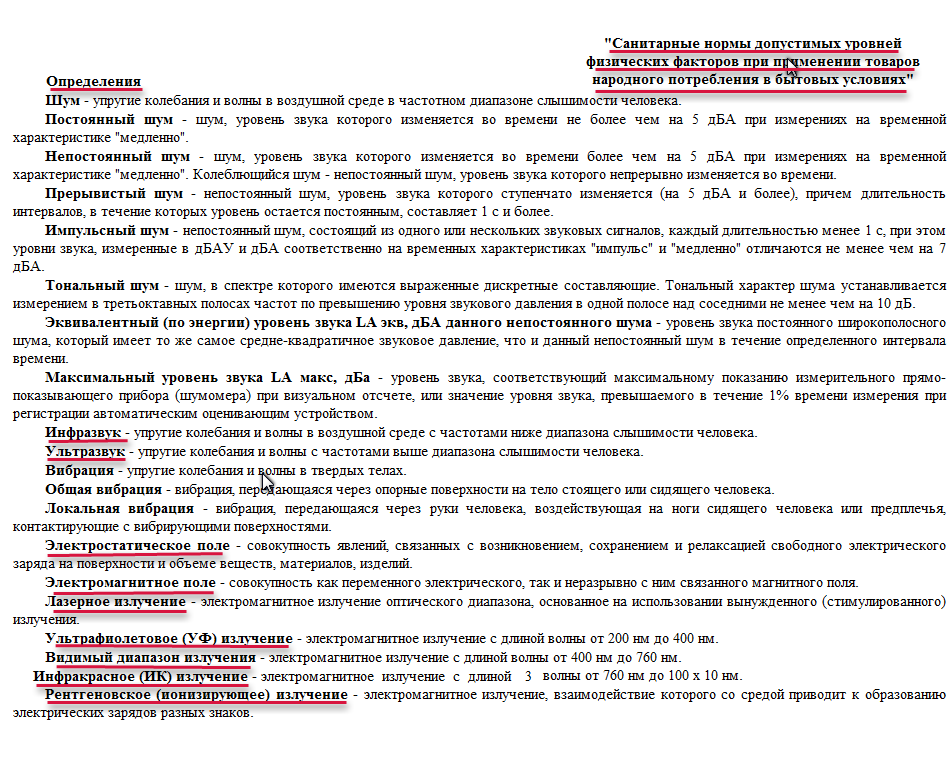

Санитарные нормы товаров и бытовых условий_Определения
Нормы радиационной безопасности и даже шведские стандарты, которые самые "жесткие" в Европе.
Шведские стандарты...
. Кстати, Украинские и Белорусские Нормативы и Стандарты имеют более высокие ограничения, чем шведские. И нигде вы нигде не увидите ссылку на вредное влияние металлического кровельного покрытия. Можете найти информацию, что и человек является источником излучений. Что бытовая техника также является источником физических факторов, неблагоприятно влияющим на здоровье людей….

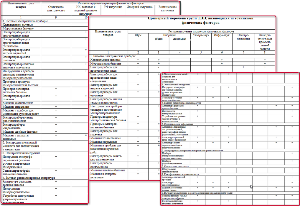

Примерный перечень бытовой являющихся источником физических факторов
В тоже время никто от них не отказывается.
