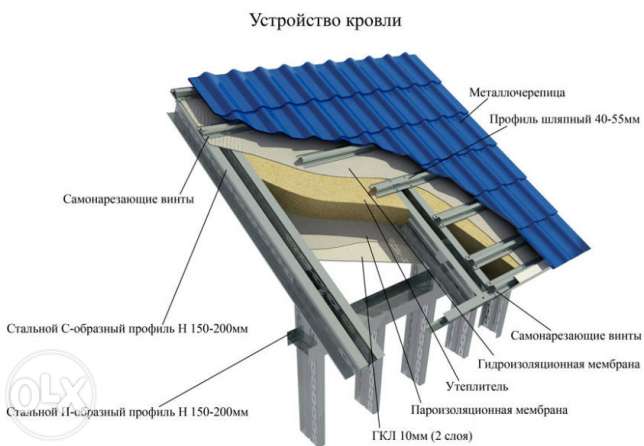

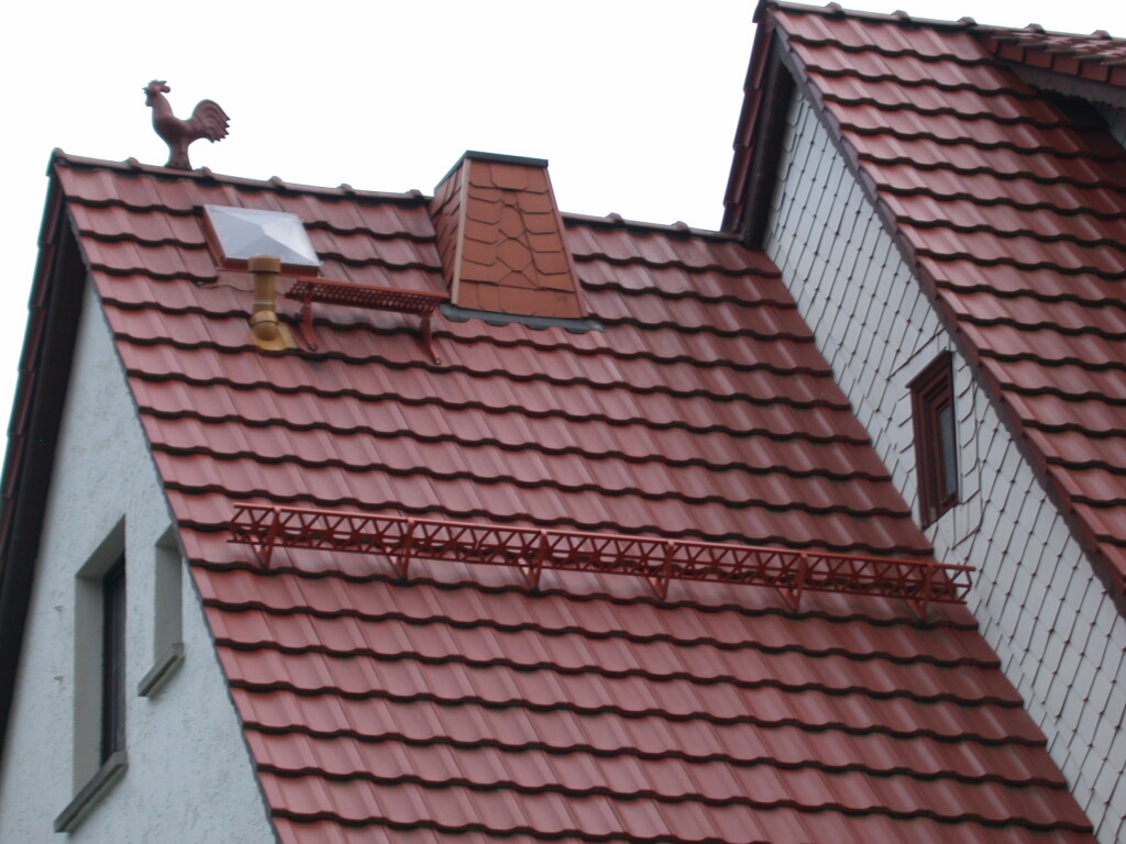

Мне нравится металлочерепица. У неё масса преимуществ перед обычным шифером и перед черепицей керамической.
1. Дологовечность (ресурс до 100 лет).
2. Лёгкость монтажа.
3. Небольшая масса в сравнении с другими черепичными материалам. Ниже давление на обрешётку и стропила.
4. Устойчивость к воздействию внешней среды.
5. Экологичность.
6. Эстетичный внешний вид.
7. Защищённость от коррозии. Внешний полимерный слой защищает металлическую основу черепицы.
Спецы советуют покупать металлочерепицу толще 0,4 см., иначе её может пробить градом. В смысле, атмосферным. Не РСЗО.
65118123_8_644x461_metallocherepitsa-ee-preimuschestva-pered-drugimi-krovelnymi-pokrytiyami-_rev001.jpg
65118123_1_644x461_metallocherepitsa-ee-preimuschestva-pered-drugimi-krovelnymi-pokrytiyami-mogilev_rev001.jpg
Шуруп, забитый в стену молотком, держится лучше, нежели гвоздь, закрученный отвёрткой. СНиП II.25.80 ;)
