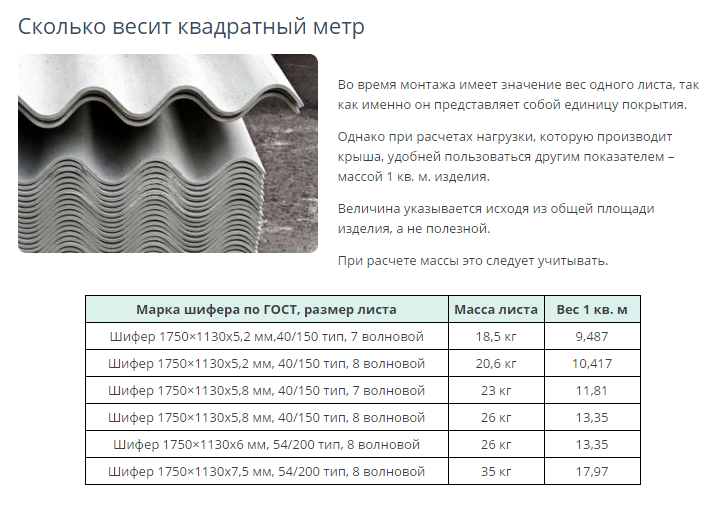

Кстати, если уж рассчитывать соотношение площади и веса шифера на крыше, надо иметь в виду нахлёст. Обычно вертикальный. Он составляет 15 - 20 см.
Вот данные по разным видам шифера:

Привет всем решил постелить на крыше шифер. И задался сразу двумя вопросами. Как его можно будет доставить и сколько нужно вопросов. Какой волновой шифер, размеры листа лучше взять? И шифер волновой лист сколько весит? Просто интересно нужно ли будет заказывать газель или можно доставить самому на прицепе. Всем спасибо за внимание.

Шифер бывает семиволновой и восьмиволновой. Эти разновидности имеют разную массу, которая в свою очередь зависит от толщины и ширины материала. Вес листа семиволнового шифера колеблется от 18 до 23,2 кг, а восьмиволнового - от 20,6 до 35 кг.
