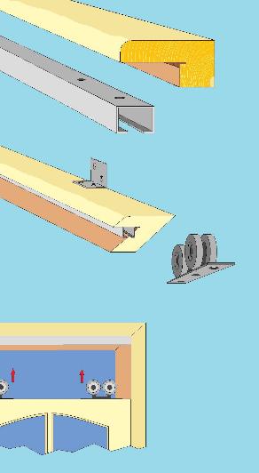

Делая раздвижные двери своими руками, начинают с замеров. Так, ширина двери должна превышать ширину дверного проема на 5 см как минимум, а высота – на 10см. Это нужно, чтобы скрыть с обратной стороны весь механизм. Далее подготавливаются все детали раздвижной двери. Итак, прирезаются под угол 45° дверные коробки, саморезами прикрепляются к обратной стороне горизонтальной верхней коробки угловые кронштейны. Далее следует этап соединения верхнего бруса коробки с прикрепленной к нему направляющей планкой и вертикальной части дверного короба. Для соединения просверливаются диагональные отверстия, после чего вкручиваются два самореза, длина которых не должна быть больше 6 см. Потом осуществляется сверление основных отверстий для крепежа. Лучше взять качественные дюбеля 6х60, а вертикальную направляющую крепить желательно под уплотнитель из резины. После закрепления короба к стене на направляющие вешаются раздвижные двери и прикручиваются не сильно затем крепежными гайками, чтобы проверить, хорошо ли отрегулирован ход створки дверей. Потом двери снимаются, и закрепляется нижняя направляющая.

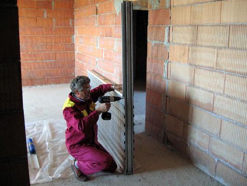

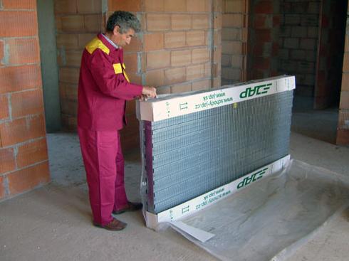

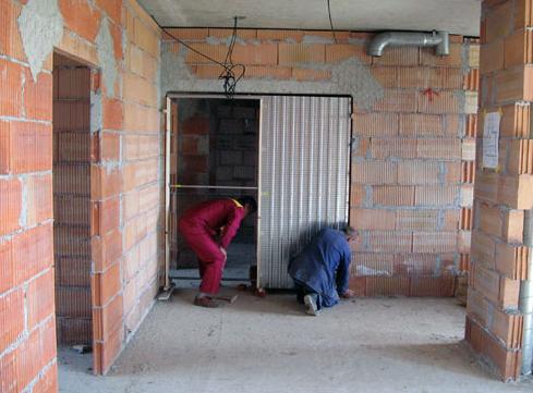

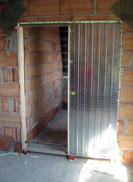

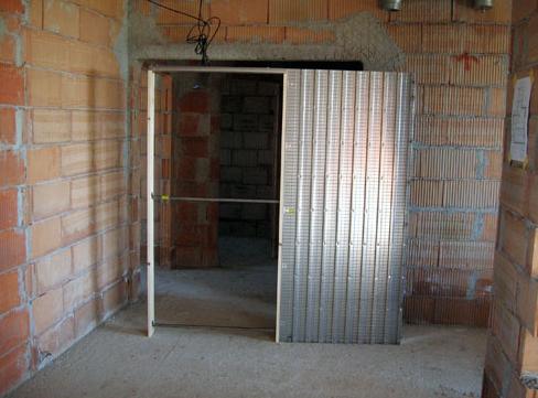

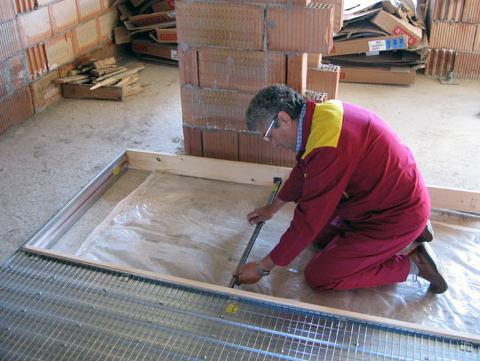

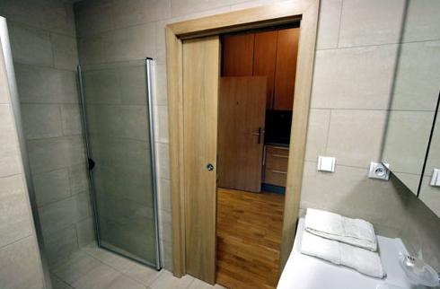

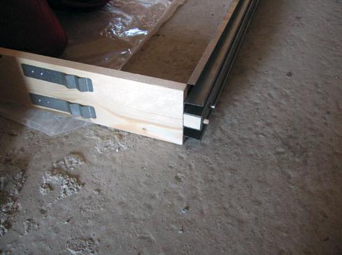

На фото показана поэтапная установка межкомнатной раздвижной двери.
Комплект одиночной раздвижной двери
раздвижные двери своими руками поэтапно
Сборка кассеты
Инструкция по сборке раздвижных дверей
Установка распорок
Кассета в сборе
Монтаж кассеты в проем
Заделка щелей монтажной пеной
Раздвижная одиночная дверь в ванную комнату.
