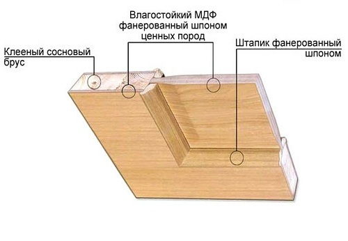

Для того чтобы изготавливать своими руками филенчатые двери, потребуются базовые навыки столяра, а также древесина (МДФ), с влажностью от 3 до 7 процентов.
Вначале составляем чертёж, и выпиливаем брусочки необходимой длинны (их толщина 2 сантиметра), берем прочную доску (или доски) с толщиной от 5 сантиметров (основу двери). Все соединения между брусьями можно выполнять по системе шип плюс паз. Хотя можно рискнуть и использовать каркас, который держится на длинных шурупах. Главное - это достичь высокой жёсткости, а также прямоугольных соотношений основной конструкции.
Своими руками филенчатые двери: схема строения
Из крупного бруса с толщиной 10 сантиметров следует изготовить короб. Очень важно будет не допустить любых перекосов при открытии двери, а также правильно рассчитать весовые нагрузки (особенно на петли).
По внутренней стороне мелких брусочков снимается фаска, которая может быть прямой, волнообразной или уменьшающейся к концам брусков. Чем более филигранно это сделать, тем красивее будет дверь. Обычно брусочки крепят и спереди, и сзади двери (симметрично). В конце всё маскируется краской под единую конструкцию. Что скажете, что добавите по этой теме?
