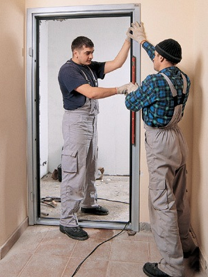

По теме того, как делается установка дверей межкомнатных отзывы. Прежде всего следует выбрать в магазине модель, которая должна не только подходить проему по габаритам, но и также хорошо сочетаться с элементами внутреннего интерьера квартиры или дома. Очень важно дополнительно выбрать наиболее оптимальное направление открытия полотна (влево или вправо, вперед или назад).
Установка дверей межкомнатных отзывы и способы
16 установка дверей межкомнатных отзывы.png (254.84 КБ) 1095 просмотров
Далее выполняем снятие старой конструкции с петель. При помощи шуруповерта либо гвоздодера вытаскиваем соединительные элементы из старой рамы. Затем проводим контрольный замер дверного проема. И только после этого идем в магазин за покупкой новой (чтобы потом проем зря не расширять). Сравниваем проем с коробом будущей конструкции.
В зависимости от прочности стен и толщины профиля короба двери, подбираем дюбеля. Под них делаем перфораторам отверстия в в стене. Саморезы по длине обязаны минимум в 3 раза превышать толщину короба. Но, также делается поправка и на материал стен, и на вес двери.
В конце крепим профиль к стенам, делаем пробную насадку дверного полотна, проверяем плавность открытия, заполняем пустоты стена-короб монтажной пеной, а также ставим боковые наличники.
