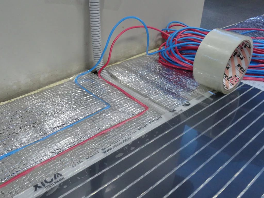

1. Нельзя игнорировать правила подготовки поверхности перед укладкой пленки. Если не выравнивать поверхность, укладывать пленку на грязный пол, с камешками, осколками и прочим мусором, она может быть повреждена еще до момента укладки декоративной отделки пола. И тогда, уложили пленку, уложили декоративные материалы, а пол не греет. Это первая причина!
2. Обязательным правилом является устройство теплоизоляции. Она может быть под стяжкой, по типу пенопласта даже, если гараж или цех, или лежать на поверхности. Пенофол фольгированный подходит очень неплохо. В таком случае, нагревательная пленка греет строго вверх, минимальную стяжку, клеевой слой и плитку, или же другие декоративные материалы. Тепло отдается в ноги в воздух. Если теплоизоляции нет, тепло не отражается, и вы тем самым будете обогревать весь черновой пол, а то и потолок соседей, если речь об укладке теплого пола в многоэтажке!
3. Нельзя укладывать термопленку кусками друг на друга. Теплый пол перегревается, перегорает. Пленка может просто выйти из строя, что в лучшем случае. Но возможно замыкание, возникновения пожара. Поэтому, в случае укладки нескольких полос, соблюдайте между ними шаг в 2-3 см. Тепловой зебры от этого не будет, но не будет и рисков.
4. Желательно не ходить по пленке теплого пола. Не просто в обуви с жесткой подошвой, а и вообще. Не нужно класть инструменты, ставить лестницы. В общем, желательно очень аккуратно работать с нагревательным элементом!
5. После порезки нужно правильно изолировать края. Для этого продается специальный мастичный скотч, благодаря чему срезы качественно закрываются!
6. Если вы крепите пленку теплого пола к черновому полу, старайтесь делать это строго в полимерный слой по краям или в местах порезки, по пунктиру с нарисованными ножницами, то есть там, где можно выполнять и разрез. Или используйте монтажный скотч!
7. Если по теплому полу укладывается дополнительный защитный материал, фанера там какая или ОСП, другие материалы, то крепите их по тем указаниям, которые я прописал раньше. Данная технология позволяет оградить теплый пол от повреждений, если он укладывается под мягкие напольные покрытия - ковролин, линолеум. Но знайте, что теплоотдача уменьшается при этом.
8. Не стоит ставить мебель на теплый пол, или, пойдем с другой стороны... не стоит укладывать теплый пол под мебель, под технику, какие-то даже небольшие тумбы и журнальные столики, аудиосистему. Во-первых, потеряете в эффективности, во-вторых, можете передавить и повредить нагревательную пленку. Отсюда снова фрагментарное отопление, различные риски!
9. Если производится монтаж теплого пола в ванной или на кухне, на складе, в кладовой или еще где-либо, где предусматривается отделка кафельной плиткой или керамогранитом, лучше использовать нагревательный кабель теплого пола, а правильнее всего, нагревательные маты. Они позволяют уменьшить толщину пола, не поднимать уровень. Да и греть будете не стяжку, а сразу материалы отделки пола - теплоотдача намного сильнее.
10. Чтобы не получить повреждения керамической плитки, чтобы плитка не отошла, не потрескались швы, используйте (если уж взялись работать с пленкой, да и с теми же теплыми матами) только соответствующие клеевые растворы для теплого пола. Они так и маркируются. Таким смесям не страшны температурные удары, постоянные перепады.
11. Электрика и сеть, правильное подключение, предварительная проверка, подключение только с термодатчиками и через терморегулятор, а не напрямую... тут тоже подумайте. От подключения и заблаговременной проверки много чего зависит!
12. Обязательно правильно посчитайте теплый пленочный пол, и если термоматы берете, тоже расчет мощности и нагрузки на сеть должен присутствовать.
