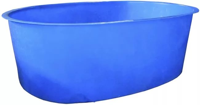

Тогда, коль тему уже начали и вопросы заданы, хотя бы по минимуму обозначу, что такое полиэтиленовые бассейны, перепишу сюда то, что говорят ребята из компании АкваБриз.
Полиэтиленовые бассейны могут быть любой формы, от классических прямоугольных и круглых, до неправильных форм.
Срок службы обозначен в 10 лет. Наверное, не лучший вариант, но нужно сравнивать по стоимости, стоит ли на 10 лет покупать себе такой бассейн, если, допустим, можно за это время по той же цене купить 2 каркасных бассейна.
Использование бассейна при температуре от -40 до +40. Как-то по жаре маловат диапазон. На солнце, когда +50 будет или выше, не потечет?:-) Тут просто по регионам уже нужно смотреть, куда покупаешь. Южные жители смогут себе купить полиэтиленовый бассейн, или уже не вариант??
Сказано, что недорогой... Вот, как пример, привожу полиэтиленовый бассейн Cиний прямоугольный 5 (113×260×100)(модель с сайта АкваБриз) - 17500 рублей. Сами считайте, дорого или нет. Но нужно же и с оборудованием сразу считать, с установкой и отделкой. Вот так меня уже научили вести расчеты, а не по самой чаше сравнивать))
Очень плохо, конечно, что нет сертификатов и прочей документации, почитать, что именно из себя представляет полиэтиленовый бассейн...
И на самом сайте ничего не сказано - какой именно материал, какая толщина, прочность... вдруг вам просто пакет привезут. Он тоже полиэтиленовый...

Так, как понимаю, сразу нужно сделать расчет по полиэтиленовому бассейну. Иду к данному производителю и смотрю модель, чтобы получилось найти идентичную или максимально приближенную и по каркасному бассейну.
Вот, что имеем! Нету полностью похожих моделей. Подобрал вот что.
• Полиэтиленовый бассейн, который называется оригинально - синий прямоугольный 4)) Его размеры составляют 150×300×105 см - 26 000 рублей!
• И каркасный бассейн Бествей (287x201x100) Bestway - 17 500 рублей!
Можно порыться в Интернете, там цены самые разные, ведь производителей много. Но всех их между собой сравнивать, уж простите, не стану. А то, что увидел, показываю.
• Итак, полиэтиленовый бассейн - это просто чаша за 26 000 рублей.
• Каркасный бассейн за 17 500 рублей - это готовый бассейн, а также насос-фильтр (мощность 1500 л/ч). Такой насос по отдельности стоит порядка 2600 рублей.
То есть, если производить сравнение по комплектации, то чтобы получить равные позиции, нужно к полиэтиленовому бассейну добавить этот насос, а также монтажный набор. Вся сумма получается около 3000 рублей.
Итого:
• Полиэтиленовый бассейн с оборудованием - 29 000 рублей.
• Каркасный бассейн Бествей с оборудованием - 17 500 рублей!
Разница составляет 11 500 рублей. Этих денег с головой хватит на земельные работы и простенькую палубную отделку вокруг бассейна. То есть, или просто чаша, или хороший бассейн с оборудованием и экономией. Или же по цене чаши - бассейн с установкой!

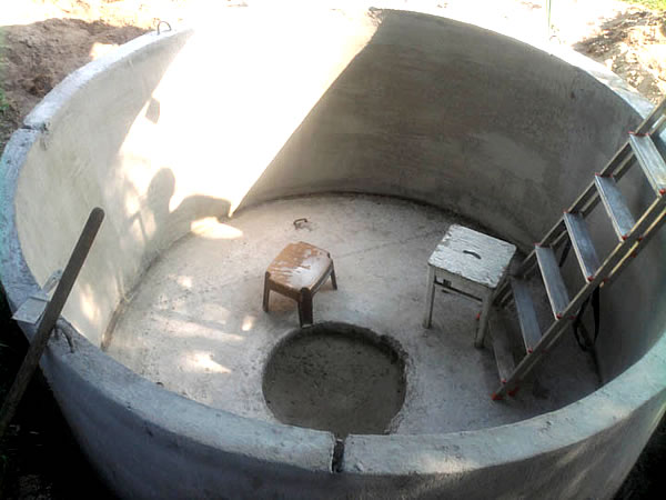

Ну, давайте поговорим. Только такой момент. Не буду пока ничего считать, это раз, и сильно в бюджетные варианты лезть - два... так как для этого нужно сейчас тоже все материалы перешерстить, сделать хотя бы наброски по расчетам, и выбрать наиболее недорогие, но качественные. Сейчас есть буквально немного времени, потому сделаю, что успею, а именно, расскажу о вариантах устройства бетонного бассейна из ЖБИ. Типа стартовая информация.
Первый вариант! Наверное, он самый быстрый и подходящий как по моему мнению.
• Выбираете бетонное дно под кольцо, а также само кольцо. Понятно, что диаметр должен соответствовать.
• Копаете котлован на половину или 2/3 бассейна.
• Делаете подушку из песка, трамбуете, проливаете водой, снова трамбуете.
• Дно покрываете несколькими слоями обмазочной гидроизоляции, и устанавливаете его гидроизоляцией вниз, на песок.
• Делаете по окружности дна цементный мостик, устанавливаете бетонное кольцо.
• После, выравниваете с одной и с другой стороны цемент, выглаживаете шов.
• Когда застынет, покрываете внешнюю часть бетонного кольца обмазочной гидроизоляцией в несколько слоев. Обязательное внимание уделяете шву.
• Теперь берете недорогой геоматериал и укладываете в качестве подложки по внутренней части.
• Устанавливаете ПВХ мембрану, лайнер подходящего цвета и толщины. Смотрите по деньгам, разные цены есть. Приклеиваете, запаиваете, обязательно с напуском на верхний торец кольца. Можно, конечно, по кругу, по горизонтали клеить, но тогда дополнительно по окружности проклеиваете полоску и все под специальный герметик (продается вместе с пленкой).
• Наружную часть обкладываете пенопластом по периметру вокруг всего бетонного кольца - теплоизоляция плюс демпферный слой.
• Производите засыпку, делаете отделку по торцу, строите вокруг палубу или укладываете тротуарную плитку.
• Навесной насос, фильтр, скиммер, лесенка - бассейн из ЖБИ готов))
Второй вариант практически по всем параметрам повторяет первый, но явно будет дешевле.
• Наружная гидроизоляция должна быть обмазочной, но лучше использовать что-то по типу Пенетрона, глубокой гидроизоляции (тогда цена увеличится, данная гидроизоляция далеко не дешевая).
• Изнутри проводится отделка керамической плиткой или мозаикой.
• Отделка борта и места около бассейна, и снова бассейн готов.
То есть, материалы внутренней отделки меняются.
Но, смотрите, если устанавливать внутри лайнер, то вам уже не нужно делать гидроизоляцию внутри. Снаружи все же желательно, она недорогая.
В принципе, и плитку когда выбираете, тоже необязательно, но очень желательно. Тогда можно взять какие-то сухие смеси, типа Церезита, положить несколько слоев перекрестных, прогрунтовать несколько раз глубокой грунтовкой, сделать отделку керамикой и хорошо протянуть швы, расшивку выполнить.
Вот так я себе вижу подобные проекты. В принципе, ничем не обличаются от бетонных бассейнов, которые строятся своими руками. Кроме как там заливается конструкция, сама чаша, а тут строится бассейн из ЖБИ, которые готовы полностью.
