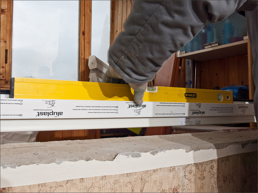

А если вот такой случай, как на фотографии выше я нашел. Привезли окно, начали ставить, а даже с установочным профилем получается конкретный зазор. Какие будут предложения по установке нового окна в сложившейся ситуации? Я лично пока не очень понимаю, что можно сделать. Варианты, есть, конечно, типа доску подложить, или пару клиньев вбить, но что-то подсказывает, что идея не совсем умна.
