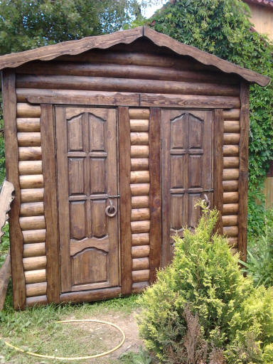

Совершенно согласен, а ещё душ с туалетом может быть и Вашей гордостью и завистью для соседей.
душ и туалет

Ну просто отличная фотография! Браво. Очень и очень положительно выглядит. Я знаю, что в принципе, и я смогу сделать такой дизайн на даче. Но только настолько лень с этим возиться, что по не воле руки опускаются. Вот сейчас уже осень, и я подумывают что на следующий год, .надо если не у себя на даче, то родителям сделать такую красоту. Но вот летом, опять будет "некогда".

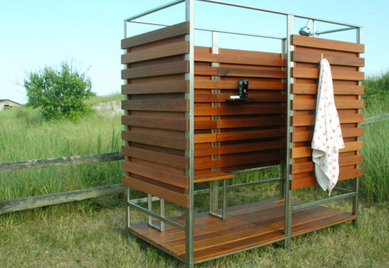

Очень нравится мне вот такой вариант, хотя он не самый дешевый. Но знатный)) Красота вообще!
летний душ из металла и дерева

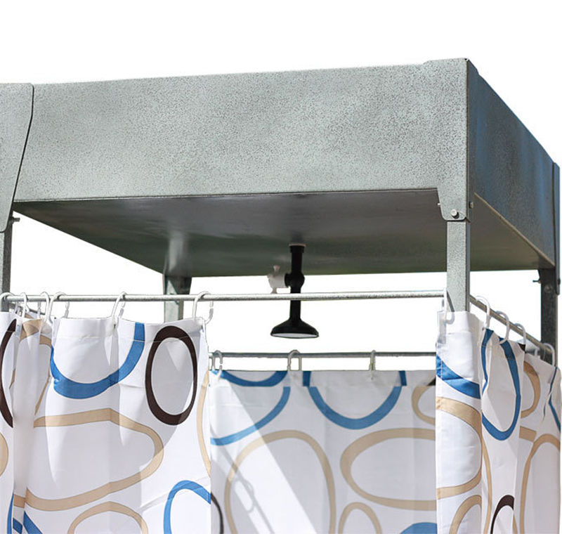

А вот такой вариант, по большому счету, ничем не хуже, но сразу дешевле в несколько раз!
летний душ со шторой

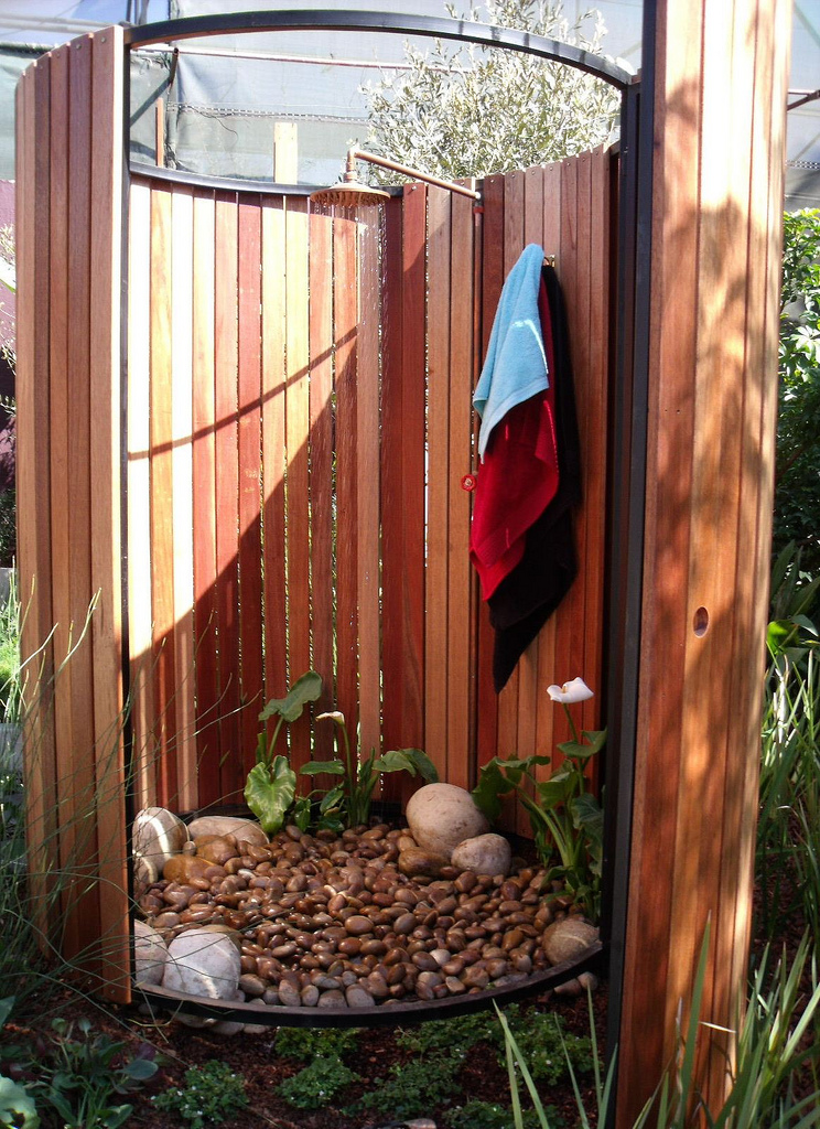

Не нужно никаких поддонов, просто настилается пол и делается сток. Там не кубометрами вода будет отводиться, а только десятками литров. Также и для стен материалы можно использовать самые разные. Ну, а коль охота что-то ближе к экзотике, то вариант вот такой еще рассмотрите))
красивый летний душ

Последний вариант уж очень знаком. Что-то похожее делали несколько лет назад. Только с минимальным отличием - планка была уже раза в 2, и радиусная конструкция в нижней части без порога, сам металлокаркас, чтобы не переступать, вечером не биться ногами о такой вот порожек.
Не могу сказать, что это дорого, если делать подобный летний душ своими руками. Но вот если это заказной вариант, то получается хорошо так по стоимости. Можно даже посчитать, сколько он мог бы, теоретически, обойтись!
Давайте попробуем, с абстрактными размерами и с ценами за работу, которые можно поставить в среднем.
Короче говоря, конструкция летнего душа состоит из металла и дерева. Все просто. Можно заодно посчитать дренаж, камень, душевую лейку, короче, полностью сделать расчет, во сколько обойдется такой душ.
Размеры: 2 метра по окружности, 2 м по высоте.
Материалы: деревянная планка, профильная труба, саморезы, камень, антисептик, краска, расходники, душ...
Стальная профильная труба - по формуле длины окружности вычисляем, что ее нам нужно 6,28 метра на верхнюю окружность, так же на низ, плюс поставить 4 стойки по 2 метра, плюс вогнать их в фундаментную часть, типа забетонировать. Общая длина профильной трубы - 6,28х2 + 3х4 = 25 метров (округлил немного). Труба 20х40х2, думаю, по 75 рублей за метр. Итого по трубе - 1900 рублей!
Деревянная планка для обшивки. Давайте откинем на вход 1 метр и завесим его шторой, это будет проще намного, чем делать распашные радиусные двери, которые очень неудобны)) А если ставить их на криволинейную систему купе, это и вообще обойдется как еще один летний душ. Поэтому шторка. Посчитаем и ее потом. Итак, по дереву. 2,0 м высота, по всей окружности минус двери (вход), выходит следующее количество. Нужно взять планку или доску, что пожелаете, на окружность в 5,28 метра. Я предлагаю делать 7 см + 1 см зазор, то есть, минус 15% от всего объема дерева пойдет на зазоры. Выходит, нужно 5,28 - 15% = 4,5 метра... 450/7 = 65 планок по 2,0 метра. Давайте возьмем 70)) Итак, берем планку, 70 штук, параметрами 70х20, стоит такая порядка 50 рублей за метр. Но размер нестандарт, там подрезка нужна и отход минимальный будет, поэтому грубо можно посчитать по 60 за метр. Итого на доску, планку, рейку, называй как хош, - 4200 рублей.
Дренаж, фундаментная часть, засыпка, отвод. Все это, чтобы не расписывать по материалам и ценам, (просто не раз уже делали), обходится примерно в 4000-7000, в зависимости от того, дренаж будет под самим летним душем, или уведем его на пару метров в сторону в спец яму.
Итак, считаем. Чистыми деньгами, если делать самостоятельно, вся подобная красота обойдется примерно в следующие деньги:
• Металлокаркас - 1900 р
• Доска для обшивки - 4200 р
• Дренаж (по минимуму) - 4000 р
• Краска, кисти, антисептики и прочие расходники с крепежом - 1500-2000 р
• Штора - 1000 р
• Декоративный камень под ноги, или же поддон из дерева - 1000 р
• Душевая лейка (тут уж что выберете) - от 2000 р
Всего - 16000 рублей, примерно. Если это будут делать нанятые рабочие, то можно примерно на 2 все умножить, кроме дренажа, он уже посчитан с работой. То есть, порядка 25000 рублей обойдется такая кабинка. Но зато она прослужит вам крайне долго, да и глаз каждого вашего гостя порадует. Проветривается, на солнышке, подвод воды можно из дома или кухни, и горячая, и холодная, никаких баков вокруг... Красота)) Кстати, цена может увеличиться за счет непредвиденностей разных. А может и снизиться, так как у кого-то есть б/у труба своя, у кого-то за бутылку и дерево найдется, пусть и качеством похуже (а оно здесь и не нужно прям супер, это просто обшивка…)
Если нужно что-то дополнить - пишите, если считаете, что ошибся - поправьте))
Говорили мы, кстати, об этом летнем душе своими руками!
крутой летний душ своими руками

И первый, и третий вариант у Тимур-Н - классные))
Скорее всего, буду делать что-то подобное уже этой весной. У меня несколько другие расчеты, так как есть металл, да и размеры летнего душа будут чуть поменьше. Не мажорная будет конструкция, а чисто для быта, для надобности, скорее около 1х1 м или около того. По результату, как обычно, фотоотчет, а то давно я уже ничего не показывал. Но это уже когда-то обещал, а потому расскажу все подробно обязательно))
