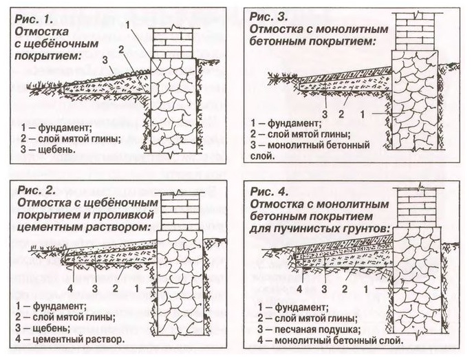

Распространенные способы строительства отмостки
Мне же не так давно довелось принимать участие в строительстве отмостки из сборных армированных пескоцементных плит, которые изготавливаются самостоятельно. Основание для такой отмостки ничем не отличается от вышеуказанных. Для изготовления плит делается опалубка из деревянных планок шириной 3 см и длиной 60 см. Лучше подготовить несколько форм, чтобы процесс шел более интенсивно. Опалубка на 2/3 заливается цементным раствором, после чего в нее укладывается армирующая сетка и заливается оставшаяся часть раствора. Через 3-4 дня опалубку можно снимать. Для того, чтобы ускорить процесс схватывания раствора рекомендуется накрывать формы мокрой дерюгой. Главное преимущество армированных пескоцементных плит – их мобильность. Если вода, капающая с крыши, сделала в плите промоину, то ее можно повернуть на 90 градусов. Хитрость, вроде, не большая, а срок службы отмостки продлевает солидно. Повозиться с переустановкой плит, конечно, придется. Но, это проще, чем делать новую отмостку.

Схема отмостки с использованием плит

При заливке отмостки около летней кухни использовал способ на рисунке номер 2. В принципе, все достаточно просто, только добавил там армирующей фигни всякой, и все)) В этом году буду вокруг деревенского дома делать отмостку, там сил, времени и материалов уйдет гораздо больше. Вот только для меня есть небольшая сложность - каким способом можно проще сделать угол, склон отмостки? Может, кто подскажет... А насчет керамической плитки на отмостку, так это ведь не проблема, как мне кажется, можно запросто поэкспериментировать, получится неплохо, плюс дополнительная защита цементного слоя, плюс красиво)

[quote="Старший"]С отмосткой вокруг дома своими руками все понятно, тут как бы нет ничего сложного даже для начинающего строителя. Вот только интересует такой вопрос, а вернее Опрос!! На форуме много профи строителей - что в качестве гидроизоляционного материала вы используете при заливке отмостки? Слышал, что наиболее подходит для этого именно рубероид, но недавно узнал и другое мнение, что есть материалы поинтереснее в современном строительном мире.[/quot
...а зачем в отмостке укладывать рубероид или дорожные мембраны ?...бетон или цементная стяжка (железнение) сами являются водонепроницаемыми и добротно отводят верхнюю воду...ну ежели для "дачников-фантазеров", как лишняя трата денег и нажива на...тогда можно и гидроизоляцию из "руберлоида" втюхать с :lol: умным видом
