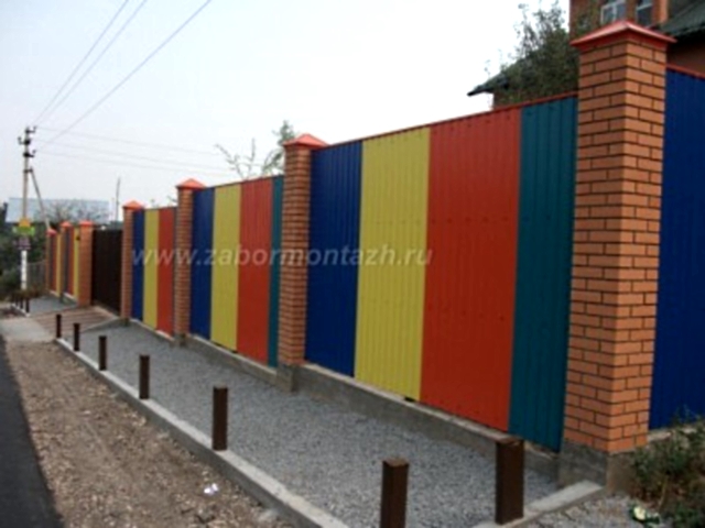

Давно живу в частном доме и по заборам богатый опыт. Забор из трубы и профлиста при всех его положительных качествах стал стандартным вариантом. Когда вся улица загорожена двухметровым глухим забором - это не красиво. Если хотите красоты, то наилучший вариант - это фигурные решетки из гладкой арматуры на бетонном или кирпичном основании. Если умеешь делать сам, то получается вполне бюджетно.

Lokus писал(а):Когда вся улица загорожена двухметровым глухим забором - это не красиво.
Можно что-то весёлое соорудить. Как вот тут например.
