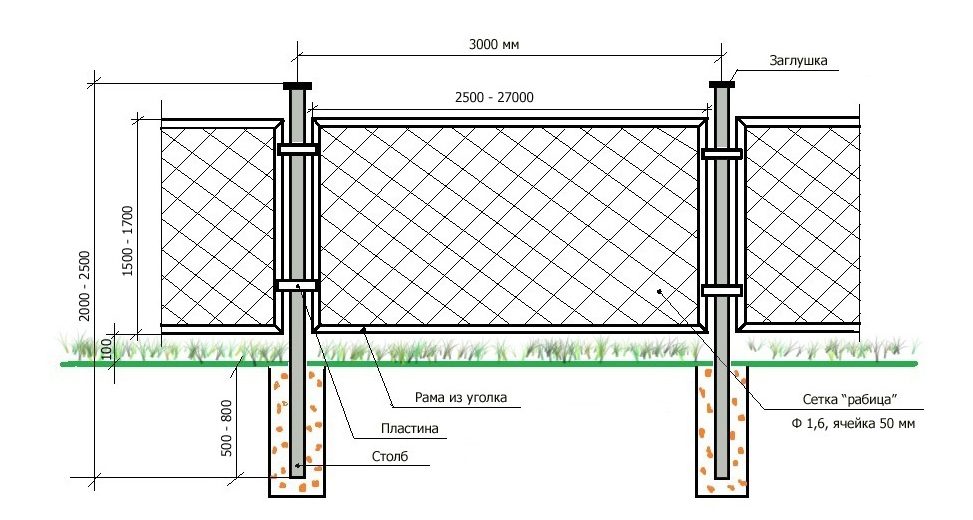

Уж не знаю, насколько вы относитесь к прозрачным заборам, однако с моей точки зрения у них есть достаточно весомое преимущество - это цена. И если на постройку дома, а также на покупку земли и на приобретение документов было потрачено больше, чем планировалось, то тогда может и не остаться другого выхода, кроме как экономить на: внутренней отделке, внешней отделке, а также на возведении заборов.
Строим забор своими руками с применением сетки-рабицы: он может потребовать установки столбов на глубину от 50 до 80 сантиметров, впрочем скважина под них должна быть ещё глубже. Однако из-за малого веса сетки получится сэкономить деньги по причине более длинного шага столбов.

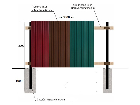

Ещё один варинт решения проблемы, связанной с постройкой забор своими руками - это тот самый забор из профилированного настила, но с шагом увеличенным до 3 метров.
В качестве основного опорного элемента здесь могут выступать либо круглые трубы с толщиной 80 сантиметров, либо квадратные "трубы" с толщиной 65 сантиметров. Можно конечно сделать и кирпичные столбы, но такой вариант будет не только более трудоёмким, но и более дорогостоящим. Впрочем трубы тоже бывают разного качества и с разным покрытием. И порой цены на них тоже могут быть достаточно высокими.
Кстати для крепления листа по горизонтальным направляющим не обязательно использовать металл. Лаги могут быть и из дерева.

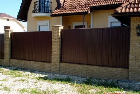

Не, столбы из кирпича, конечно, намного дороже обходятся, чем металлические опоры, но зато они гораздо прочнее и вид у такого забора эстетичнее. По своей даче сужу - у на как раз забор из жёлтых кирпичных столбов и зелёного профнастила. Глядя на наш участок, вся улица отгородилась такой же зеленью, только на столбвх сэкономили. И теперь удицу можно назвать Зелёной. Или вечнозелёной - потому что она такая и зимой, и летом. Фото вот только не могу найти. Съезжу - выложу.

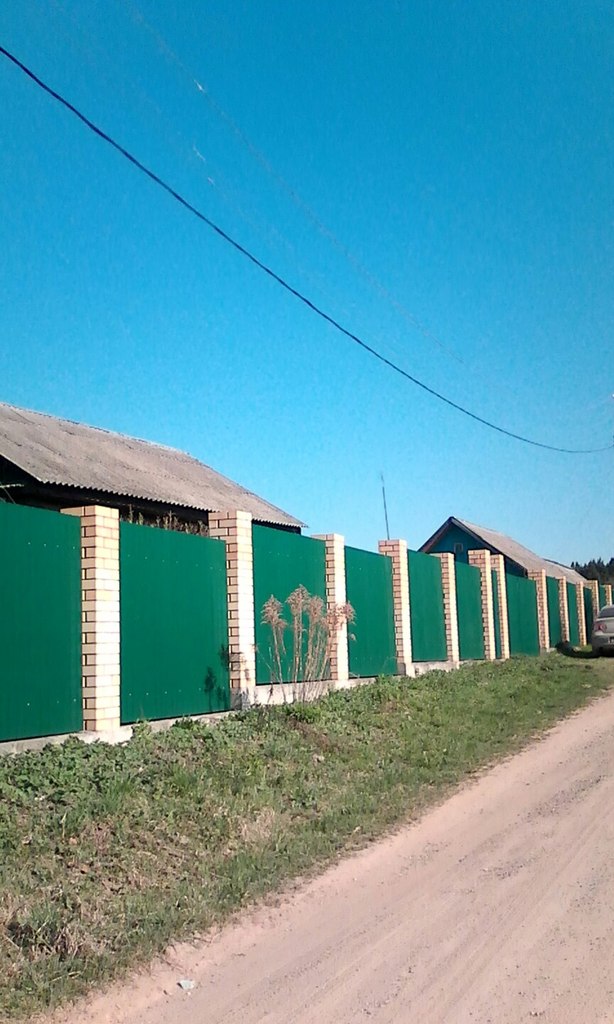

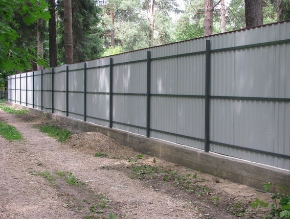

P.S. На фотке один в один наш забор, только профлист у нас зелёный. Вообще по статистике цвета идут в следующем порядке по популярности: зелёный, вишня, шоколад, синий.

twitterguru писал(а):На фотке один в один наш забор, только профлист у нас зелёный
Не являюсь тем человеком, которому очень уж нравятся заборы из профнастила, но довольно неплохо воспринимаю именно такой вариант, как вами показан. Если просто на трубах профнастил, нет никакой изюминки, и просто дешевым кажется. Если же сочетать кирпич или камень с данным материалом, красиво столбы построить, то тогда неплохо смотрится.

twitterguru писал(а):е, столбы из кирпича, конечно, намного дороже обходятся, чем металлические опоры, но зато они гораздо прочнее и вид у такого забора эстетичнее. По своей даче сужу - у на как раз забор из жёлтых кирпичных столбов и зелёного профнастила. Глядя на наш участок, вся улица отгородилась такой же зеленью, только на столбвх сэкономили. И теперь удицу можно назвать Зелёной. Или вечнозелёной - потому что она такая и зимой, и летом. Фото вот только не могу найти. Съезжу - выложу.
Хотел бы задать вопрос. Можно ответ вместе с фото, как съездите и снимки сделаете)) Короче говоря, вот что хотел бы узнать!! Забор из профнастила со столбами из кирпича на каком основании у вас установлен? По какой технологии строили? Не сложно будет рассказать, с размерами по основанию, что там в нем - кирпич, бетон, столб просто лежит... Ну, и по подушке хотелось бы узнать, по защите нижнего слоя от влаги. Спасибо заранее!!
Почему интересуюсь? Сам строю несколькими способами. Рекомендации, заказчики, часто принимают, а часто просят и максимально удешевить конструкцию, ну, время сейчас такое. так вот, вдруг у вас строилось немного иначе, как-то интересно, с использованием экономных материалов или еще как... короче, базу знаний расширяю собственную)

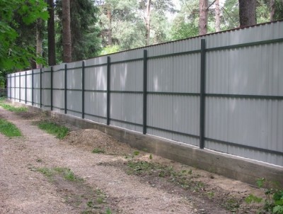

Строили в 2008 году, подробно уже всё не помню. Основание - бетонные блоки и внизу бетонная же подушка. Блоки промазаны какой-то гидроизоляцией (опять же не помню какой). Там где забор выходит на склон, блоки усиленные (в два ряда), так как кроме заборных столбов держит ещё насыпанную ПГС и чернозём. Постараюсь найти смету и перечень материалов. Но нне обещаю. Время прошло... :(

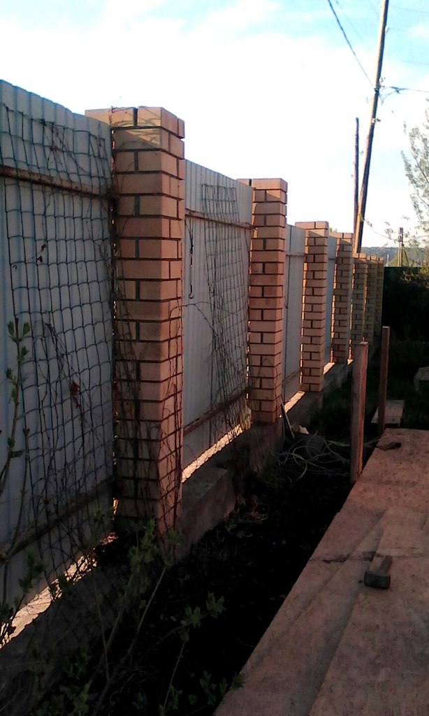

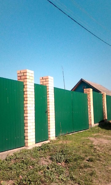

Сфоткал наконец-то наш забор. Профлист крашеный только с одной стороны.
