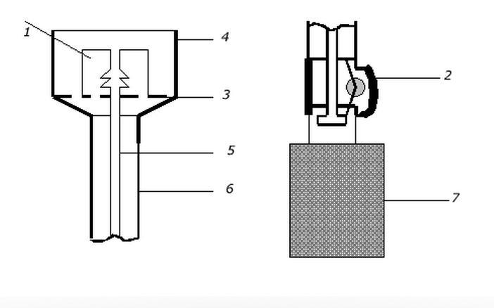

бензиновая горелка своими руками (схематично)
Как же бензиновая горелка своими руками может быть изготовлена? В общем, если схематично, то выглядеть это будет так (схема горелки приведена в этом же сообщении).
Смесь из воздуха и бензина должна попадать в трубку внутреннего типа. Процесс сгорания должен осуществляться в конечной части сопла (диаметр 1 миллиметр), которое обозначено цифрой "1". Для регулировки избыточного уровня напора смеси необходимо изготовить кран с отверстием углового вида "2", через который будет выполнятся отводка. Перенаправленные потока идут в специальную внешнюю трубку.
Цифрой "3" обозначена сетка, на которой происходит процесс сгорания того, что подведено по внешней трубке. Головка - это "4", ее диаметр 15-20 миллиметров, она отвечает за формирование всего пламени. Потоки между внешней трубкой "6" и внутренней трубкой "5" могут быть скорректированы по ширине пламени. Сие необходимо для того, чтобы получать разные типы пламени. При помощи данной горелки можно будет аккуратно паять мелкие изделия, и предварительно прогревать их на слабом широком огне. Цифрой "7" обозначена ручка. Диаметр внутренней трубки должен составлять 2,5 миллиметра.
Единственный спорный вопрос - из чего лучше изготовить меха?

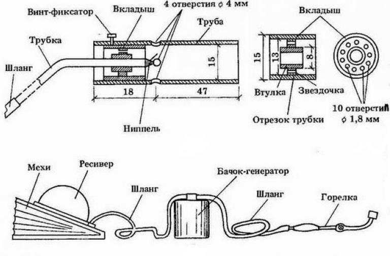

Для того, чтобы сделать бензиновую горелку своими руками, можно воспользоваться таким вот вполне доступным методом.
Прежде всего берём пивную банку, отрезаем ей нижнюю часть на высоту 5 сантиметров от верхней. Пробиваем в ней отверстия при помощи электрической дрели, после чего выравниваем их шилом. Потребуются около 7 отверстий в форме креста в донышке банки по центру и около 15 отверстий по периметру донышка.
Банок понадобится 2 штуки. При этом одна из них должна быть чуть-чуть шире другой. Это необходимо для того, чтобы в последствии они вместе состыковались и образовали эдакую мини-банку, в которую будет залит бензин...
Добавлено после 24 минуты 19 секунд:
Схема того, как бензиновая горелка своими руками может быть сделана представлена чуть выше. Это вполне функциональная горелка, её конечно периодически придётся заправлять, да и не для всех целей именно такой вариант подойдёт.
Однако учитывая то, что её вполне реально собрать за пол-часа или даже ещё быстрее... Вообщем преимущества становятся очевидными.
Кстати по аналогичному принципу можно будет сконструировать и горелку, функционирует пашет на спирту, однако там чуть другая технология, поэтому здесь в качестве топлива следует использовать именно бензин. Для большей наглядности к схеме прилагается и видео-ролик.
