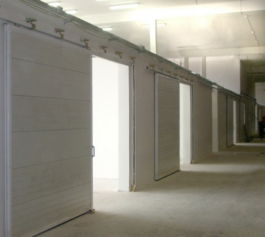

Подвесные ворота своими руками: вот пример типичной конструкции таких ворот
Направляющая представляет собой монорельс, который монтируют над проёмом. Внизу рельса находится щель. Ролики движутся внутри. Стандартная длинная монорельса может составлять 5 или 6 метров. Крепление на стену выполняется исключительно с контролем ровности по уровню.
На торцах рельса следует установить заглушки, а он сам крепится в стену при помощи арматуры либо закладных. Требования к полотну ворот: высокая лёгкость и прочность, а также наличие внутри каркаса лёгких и надёжных балок, которые должны идти не только по периметру, но и горизонтальными, а также вертикальными ребрами.
