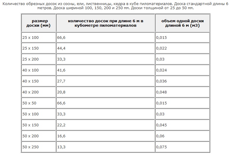

Общеизвестно, что основной единицей измерения пиломатериалов является кубический метр. Но, для конечного пользователя эта величина мало что говорит. Намного интереснее и важнее узнать, сколько досок в кубе при заданной длине и толщине. Для того чтобы получить окончательный результат нужно произвести довольно несложный расчет. 1 м3 делится на длину доски, ширину и толщину. Обратите внимание – все величины должны быть переведены в метры. Сантиметры и миллиметры здесь не проходят. Если, скажем, речь идет о покупке куба доски длиной 6 м, шириной 150 мм и толщиной 25 мм, то получаем следующий результат: 1/6/0,15/0,025=44,4. Т.е. теоретически вы получаете 44 доски длиной 6 метров и одну длиной 2,64 метра. На практике же продавцы стремятся округлять все цифры исключительно в меньшую сторону. Если речь идет о покупке куба доски, то можно бы и махнуть рукой на недопоставленный обрезок доски. А вот при покупке крупной партии пиломатериалов десятые и даже сотые доли в конечном итоге выливаются в серьезные деньги. Если считать не хочется, то в Интернете полно таблиц с готовыми результатами, которые можно использовать как «шпаргалки».
Пример результатов расчета количества досок в кубе
Еще один нюанс. Приведенный выше способ расчета подходит для бруса и обрезной доски. Во всех остальных случаях полученные результаты не будут соответствовать действительности. Скажем, для необрезной доски очень часто используют переводной коэффициент 1,2, т.к. при получении куба обрезной доски около 0,2 м3 идет в отходы.

Правильный ответ на опрос: 1 м3 /6 м /0.15 м / 0.05 м= 22,22 доски

Если внимательно прочитать первый пост, то там есть пример, в котором куб двадцать пятки равен 44,4 шт. Соответственно, пятидесятки такой же ширины в кубе будет в два раза меньше, т.е. 22,2 шт. :D
