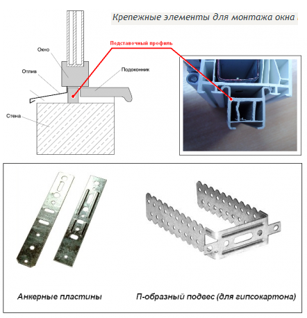

Но вот немного хочу добавить к тому как вы описали установку окон. Начинать надо с закрепления подставочного профиля, он же и будет служить упором для подоконника и закрепления уголков крепления для "москитной сетки".
Подставочный профиль и крепежные элементы

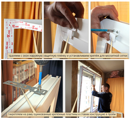

Хочу вам показать свод правил и методик устанровки пластиковых окон, которыми любезно поделилась компания ПроекиСервис.
Подготовка рамы окна к монтажу, установка крепежных элементов

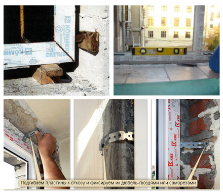

Фиксация окна до крепеления, проверка установки уровнем

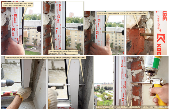

Дополнительное крепление рамы для компенсации ветровых нагрузок

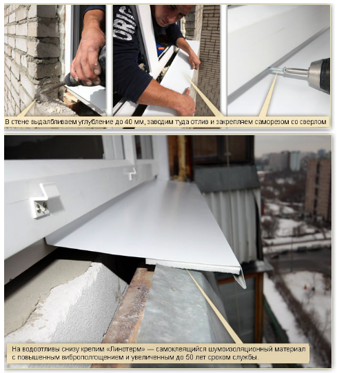

Установка и крепеж отлива

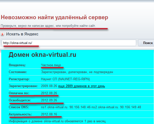

Я тоже согласен: виртуальная компания и виртуальный отзыв...
Сайт невозможно найти
Не получается найти этот сайт - поисковик выдает ошибку. Компания несерьезная, если своевременно оплатить услуги пользования домена не может... Вы не могли бы сделать скрин главной страницы сайта, так,чтобы было видно адресную строку браузера... Поделиться фотографиями своих качественных окошек, если они не виртуальные... ;)
