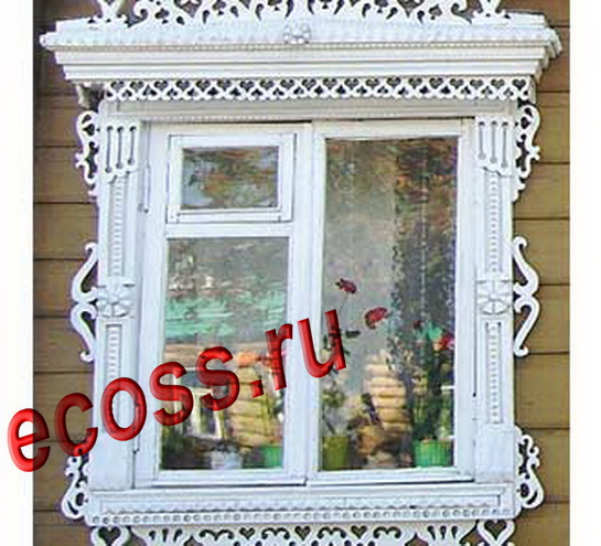

... все окна европрофиля ПВХ ( как их называют в россиянии) и многокамерные стеклопакеты в наших климатических условиях по определению должны конденсировать, т.к тонкий профиль ( для нас по правилам подходит двухрамное разнесенное остекление) и стекла не разнесены на нужное расстояние и в отапливаемом помещении нарушены экранирование (занавески, шкафы, полки) , конвекционные воздушные потоки и самое главное--отсутствует гениальное Русское изобретение для жилого дома --"Русская форточка"...
