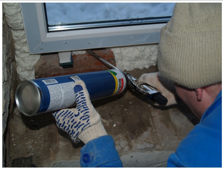

В Интернете почти на каждом шагу можно увидеть рекомендации по замене старых деревянных окон на пластиковые. Между тем, многие пользователи недоумевают, почему потеют окна после проведения модернизации и утепления квартиры? Вроде как обещали комфортную температуру и микроклимат в доме, а в результате получаем повышенную влажность и грибок на стенах. Проблема эта является очень непростой и требует всестороннего изучения.
Причины, повлекшие запотевание пластиковых окон, делятся на две группы. Первая связана с некачественным монтажом окон. Плохое запенивание, негерметичность стеклопакетов, «холодные» откосы являются самыми частыми огрехами, которые вызывают появление избытка влаги на оконных конструкциях. Вторая связана с уровнем влажности и температурным режимом в помещении. Если температура воздуха в квартире равна или ниже 15°С, а влажность выше 60%, то выпадение росы на окнах будет неизбежным явлением, подчиняющимся законам физики.
Решение задачи, как всегда, кроется в ее условии. В ряде случаев достаточно организовать качественную вентиляцию и контролирование уровня влажности в помещении, чтобы «вылечить» окна. Если же допущены серьезные ошибки в процессе монтажа окон и откосов, то поможет только «хирургическое вмешательство» - окна должны быть переустановлены по уровню, а оконные зазоры очищены от старого герметика и запенены более качественно.
Качественное запенивание - обязательное условие добротного монтажа окон

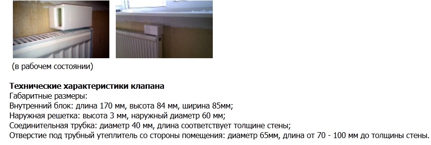

Сегодня очень часто можно встретить ссылки на ресурсы, рекламирующие специальный вентиляционный клапана. Разработчики утверждают, что с его помощью можно решить проблему запотевания окон. Хотелось бы услышать отзывы и впечатления пользователей, испытавших его в домашних условиях.
Приточный вентиляционный клапан
