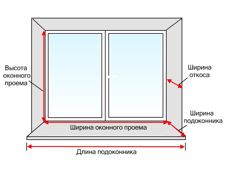

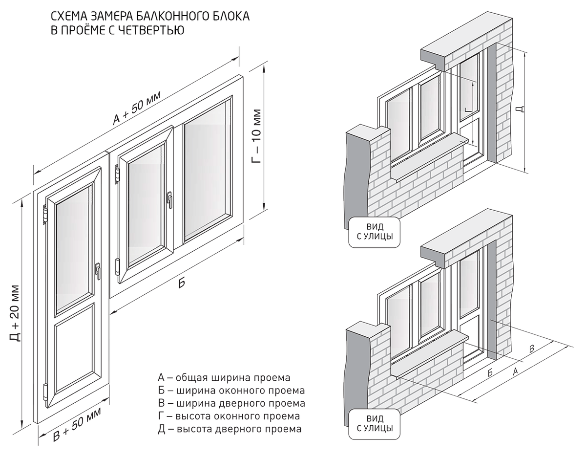

Правильная установка пластиковых окон
Чтобы избежать ошибок при установке пластиковых окон, необходимо придерживаться ряда правил.
В первую очередь, необходимо проследить, чтобы замеры оконного проема, проводимые перед производством товара, были сделаны верно. Совершив подобную ошибку, после монтажа пластиковых окон будут отсутствовать зазоры, которые весьма необходимы.
К примеру, пластиковые рамы могут расширяться при нагреве. Также, если зазор будет очень маленьким, его не удастся запенить.

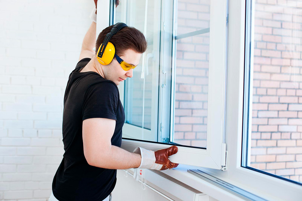

Швы следует подвергать специальной обработке, иначе они превратятся в «мостики холода», по которым внутрь помещения будет проникать холод.
Еще одной оплошностью считается неверный выбор профиля пластиковых окон. Важно ориентироваться не на внешний вид профиля, а на его характеристики и свойства.
Необходимо следить за тем, чтобы окна установили на ровную и очищенную поверхность. Иначе, окна будут неровными, что скажется на герметичности оконного изделия.
