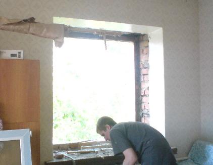

как вставить пластиковое окно
После того, как как вы определились с тем , как выбрать пластиковые окна, можно решить, воспользуетесь ли услугами фирмы изготовителя по монтажу окна, либо вставите его самостоятельно.
Первым делом снимает с петель створки окон. Если имеются глухие части, нужно извлечь стеклопакет и проделать отверстия по периметру всей рамы, так мы сможет закрепить окна с помощью анкеров. После удаления старого окна необходимо очистить оконный проем от пыли и мусора. Когда проем готов, можно смело браться за монтаж новых окон.
Обязательно поставьте окно на подставочный профиль. Конструкция закрепляется распорками из дерева. После фиксации, в сделанные прежде отверстия, необходимо забуриться в стену с помощью перфоратора. Теперь нужно вставить анкер, растянув их.
Далее смачивается проем окна и рама задувается пеной. После того, как пена засохла, снаружи, на шурупы, устанавливается отлив и прикручивается к профилю. Остается поставить подоконник веутри, залив пространство под ним пеной. Подоконник должен быть прижат грузом.
Теперь стеклопакет ставится обратно в глухари, и навешиваются створки.
