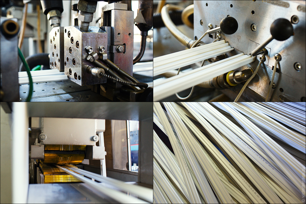

Например, разузнать информацию об изготовлении профиля оконного изделия. При производстве профиля для пластиковых окон используется первичное сырье, а для изготовления конструкции более низкого качества – вторичное. Поинтересуйтесь у менеджера, из чего собрано данное изделие и есть ли гарантия?

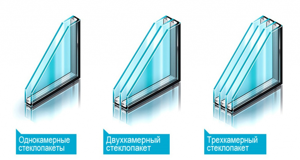

Также, при выборе пластикового окна, необходимо учесть уровень теплоизоляции. Проанализируйте климат региона, в котором вы живете. Для регионов с теплым климатом подойдут конструкции с одним или двумя стеклопакетами. Холодная зима требует установки окон с тремя стеклопакетами, которые будут сохранять тепло внутри помещения.

Профиль у стандартных ПВХ окон имеет толщину от 50 до 80 мм. Если значение не превышает 60 мм, обычно установлено 3 камеры, если более 60 мм, то это уже 4- , 5- или 6-камерные конструкции. При большой толщине есть возможность применять более прочную фурнитуру. Особенности стеклопакета и звукоизоляция Стеклопакет представляет собой блок из стёкол, которые надёжно соединены между собой. Пространство между двумя листами стёкол называется камерой (не путать с воздушной камерой внутри профиля!) Уровень теплоизоляции и звукоизоляции зависит от таких значений:
1. Толщина стеклопакета. Для дома или квартиры оптимальный показатель – 32-44 мм. 2. Количество камер между стеклянными листами. Оптимально – 2-3. 3. Ширина каждой камеры. Чем значение больше, тем лучше изоляция. Правда, после 24 мм увеличение толщины уже ни на что не влияет. 4. Тип стекла. Рекомендуется брать материал подороже с дополнительными полезными свойствами. Например, энергосберегающие стёкла.
