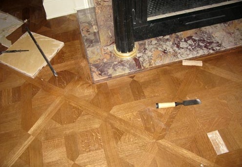

Практически любой паркет рано или поздно начинает издавать скрипящие звуки. В сегодняшнем сообщении будет сказано о том, как устранить скрип щитового паркета.
Звуки скрипа могут возникнуть по разным причинам. Например, если щитовой паркет был установлен на не очень ровный пол. Или, если была использована подкладка плохого качества, которая через пару лет износилась. В конце концов, сам по себе паркет какой-нибудь бюджетной торговой марки может иметь запредельно низкое качество, а такой заскрипит почти в каждом доме, и даже при хорошем качестве укладки.
Фото для сообщения в котором говорится, как устранить скрип щитового паркета
Ещё одной причиной посторонних звуков могут стать не качественные работы по укладке паркета либо дополнительные работы, которые нанесли вред паркету (например, циклевание).
В случае со схемой укладки паркета на основание в виде чернового пола делаем так: сверлим в паркете дыры, толщиной от 0,4 до 0,6 сантиметра (до чернового пола, но не дальше). Делать это надо в угловых точках либо в точках смены оттенка паркета. Затем берём шприц и закачиваем в дыру клей ПВА. Затем заталкиваем ее с использованием чопика, шпаклюем, зашкуриваем, и лакируем. Такой способ поможет на этапе между циклеванием и шлифовкой. Чем дополните?
