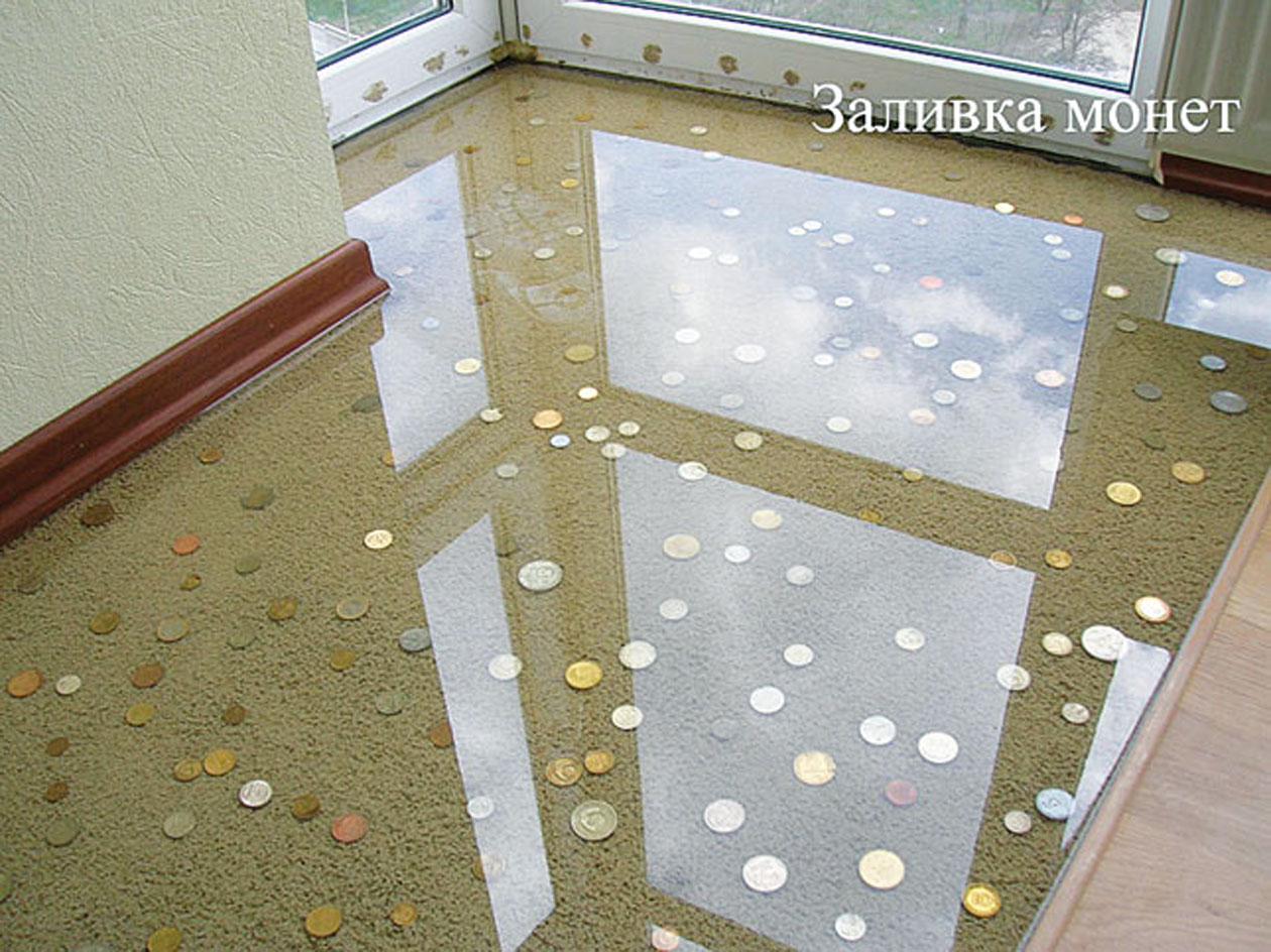

Наливные полы состоят из полиуретана и их заливка должна быть осуществлена профессионально. Вначале следует подготовить основу для работ по заливанию. Все отверстия и щели герметично замазываются, а покрытие из дерева должно быть снято. Все остатки старого пола, разнообразный мусор и кусочки старой краски должны быть тщательно убраны. Необходимо выбрать стяжку, отшлифовать и уложить основание. Далее следует загрунтовывать рабочую поверхность для повышения уровня сцепления пола и основания из бетона. Только после этого пропитывается верхний слой бетона.
Раствор должен быть смешан с точным соблюдение дозировки и без процентного отклонения пропорции. Этот фактор является одним из самых важных при изготовлении пола. Далее необходимо разлить раствор, и проехать валиком по поверхности до 9 раз, тем самым обеспечивая равномерный и беспрепятственный выход воздушных пузырьков. Основной слой наносится с помощью шпателя, ним же регулируется толщина слоя.
В конце наносятся слои декора и полиуретановый лак. В итоге получаем весьма износостойкое покрытие, которое будет в далеком будущем кому-то очень не удобно удалять.
Современные наливные полы в квартире отзывы вызывают неоднозначные. С одной стороны - это миллион разнообразных дизайнерских решений. Но с другой - это чрезмерная твердость, а также низкая температура этих полов. Такие характеристики делают покрытие не очень то и пригодными для квартиры. В чем я и смог убедиться на опыте друзей, рискнувших залить свои полы полиуретаном... Будьте бдительны при выборе материала под заливку пола для жилого помещения...
