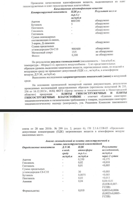

Так, по сертификатам. Как обычно, все хитро. И на основе этих сертификатов производители говорят, что экологически чисто все. Но стоит понимать, что, как оказывается, внутри ГСП не только гипс, вода и дерево, но также целая пачка химии. Вот тут все. Переписывать лень. Но по скрину видно, что всякой гадости немеряно, хотя в допустимых нормах. Но что хорошо, на фоне сертификатов также можем познать, что материал не горит, не дымит. Тут хоть хорошо))
сертификат ГСП
