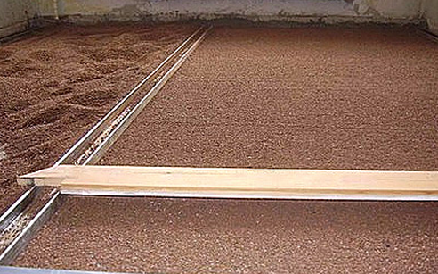

Снимаем старый пол до уровня перекрытий. Обрабатываем все трещины основания раствором из цемента и песка, а также делаем зачистку. Далее на величину в диапазоне от 40 до 70 миллиметров выполняем насыпь и выравниваем её при помощи уровня.
Сухие полы отзывы: один из этапов процесса
Следует не забыть про слой гидроизоляции, который может быть сделан, например, из плёнки полиэтиленового типа, устанавливаемой внахлест на 17,5 сантиметров. Ещё, конечно же, будет необходимо позаботиться о подсыпке, выполняемой из кварцевого песка.
