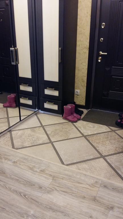

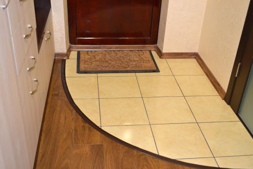

Покрытие для коридора подбирает каждый по своему интерьеру. Покрытие одного вида в квартире, смотрится отлично. Но ситуации, как ремонт только одного помещения, может поставить в тупик. Покрытие в коридоре можно комбинировать, плитка + линолеум
или плитка+ ламинат

Плитка + ламинат - наиболее популярное решение для ремонта.
Плитка ограничивает "зону грязной обуви", в этой зоне часто устраивают теплый пол.
Ламинат остается в коридоре и комнатах.

Нижнее фото классное, плитка подобрана в тон к ламинату, мне очень нравится.

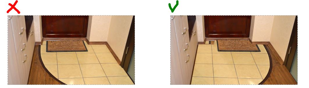

Верхнее фото - верно было бы сделать полукруглый островок в сторону комодов. Тогда со стороны двери в комнату остался бы ламинат. И так называемые "чистая зона" и "зона грязной обуви" были бы разделены:

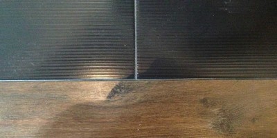

А что хорошего в комбинировании двух покрытий одно из которых гигроскопичное, а другое влагостойкое? Чтобы вода стекала с плитки и впитывалась в торец ламината?

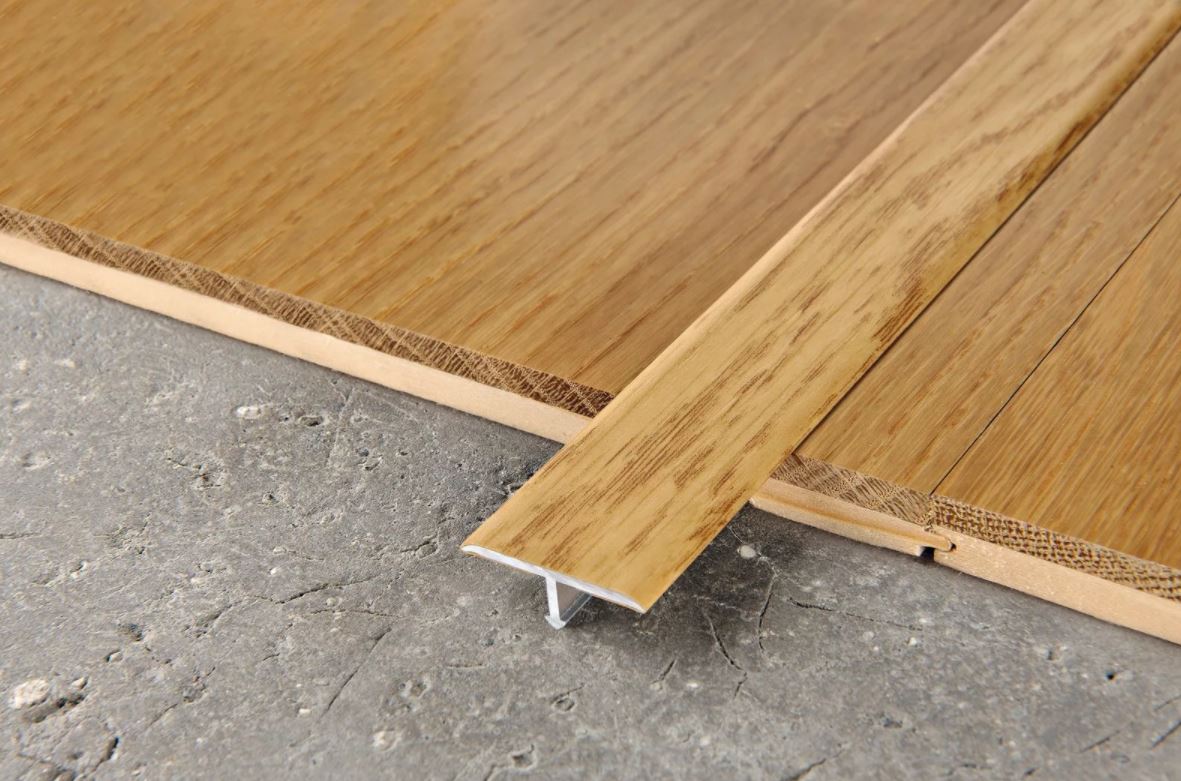

Эксперт писал(а):Источник цитаты А что хорошего в комбинировании двух покрытий одно из которых гигроскопичное, а другое влагостойкое? Чтобы вода стекала с плитки и впитывалась в торец ламината?
Для стыковки двух поверхностей используется Т-образный профиль.
Как раз с этой целью - чтобы капли воды не попадали в торцы

И какой IP он имеет, думаю никакого :)

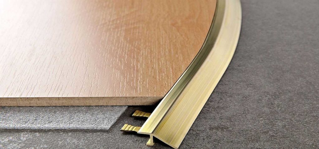

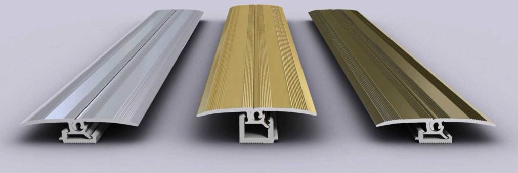

Jessie писал(а):Источник цитаты используется Т-образный профиль.
Для соединения двух поверхностей используют декоративную планку. Декоративная планка может быть металлической, из МДФ или резиновой.
Эта планка просто вставляется в паз .Не всегда шов между ламинатом и плиткой идет по прямой, до нужного радиуса можно изогнуть только резиновые стыковочные профили с пластиковыми шинами.
Заполнить шов силиконом.

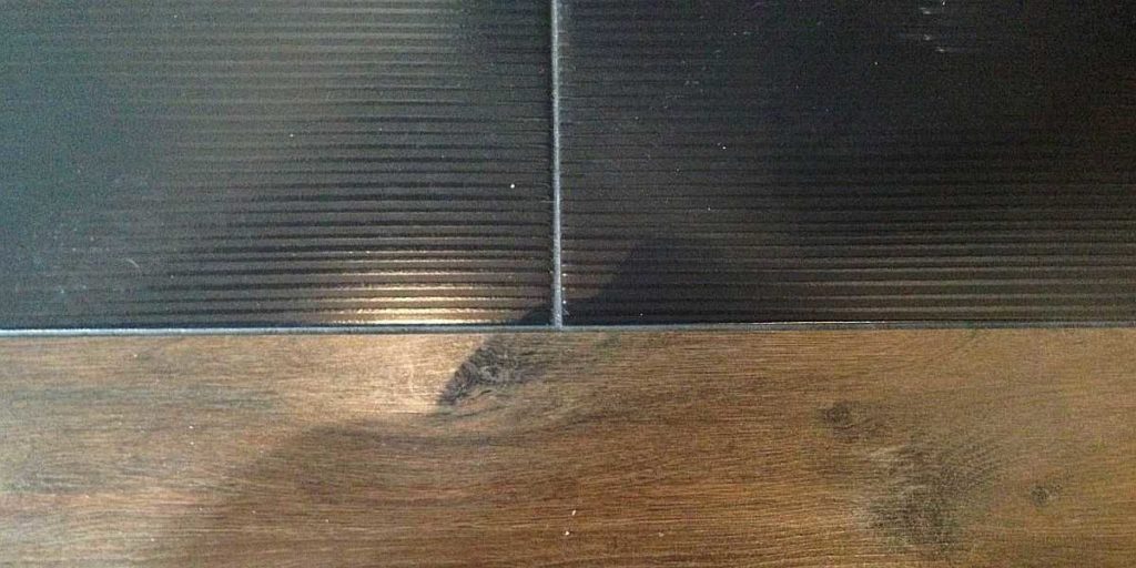

Скажите, а кто чем пол в прихожей комнате отделывал? Понятно, что плитка - это классика, но может есть другие варианты? Мы сперва хотели только ламинат использовать, но сейчас увидели как смотрится плитка соты в готовом интерьере, и уже раздумываем. Просто подумали, что если уже начинать ремонт, то полностью оригинальный дизайн делать ...
