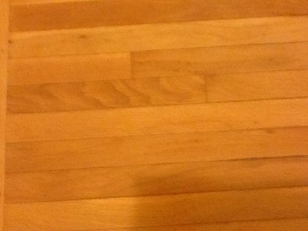

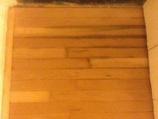

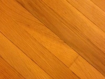

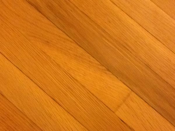

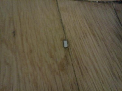

Вроде бы с шлифованием поверхности я закончил. Теперь нужно решить – наносить морилку или нет. Где-то пишут, что морение поверхности является сложным процессом, который может испортить всю подготовительную работу. Конечно же, мне не хочется из-за морилки заново переделывать и без того огромный объем работы.
А ещё я прочитал, что разные породы дерева по-разному впитывают морилку, а я даже не знаю, с каким типом дерева я сейчас работаю. Прикрепляю несколько фотографий в надежде, что кто-нибудь подскажет, что это за порода дерева. Что касается последнего снимка – думаю, что черные подтеки – это следы от предыдущих экспериментов с морилкой. Хотя, может, это животные свои дела там наделали… С любом случае, сейчас вряд ли получится от них избавиться, правильно?
Domovoj
Сообщения: 306
Бонусы: 67.26
Поблагодарили: 2 раза
Тема: Re: Полировка деревянного пола шлифстанком
Некоторые доски очень похожи на дуб, но наверняка я сказать не могу. Возможно, белый дуб.
Темные участки на последней фотографии вполне могут быть пятнами от воды или кошачьих «дел». Говорят, что они удаляются отбеливателем, но я с этим процессом не знаком.
На мой взгляд, морение поверхности является очень простым. Самое главное – наносить морилку равномерно и удалять излишки красителя с поверхности. Кстати, морилку лучше всего наносить в один слой, тогда она будет выглядеть намного лучше. Если морилка высохла не полностью, растворители, входящие в состав масляного лака, могут частично растворить пигмент, и морилка просто размажется в процессе работы с лаком.

К сожалению, по фотографиям сложно сказать что-то определенное. Лично я бы отталкивался от того, какой внешний вид пола я хочу получить. Царапины от поперечного шлифования будут сильнее видны на поверхности, покрытой морилкой, чем на полу, покрытым только лаком.

Мои предположения такие же, как и у Domovoj – дерево очень похоже на дуб.
Лично я бы просто нанес три слоя полиуретанового лака и никакой морилкой бы не пользовался. Лак придаст доскам приятный янтарный оттенок, но не станет подчеркивать царапины или небольшие шероховатости Вашей экспериментальной отделки. Если хотите получить более темный цвет, то тогда, конечно, придется использовать морилку.

Пол изготовлен из радиально распиленного дуба. Это один из самых привлекательных типов пола, которые только можно найти. Вообще, по фотографиям создается впечатление, что это красный дуб, только эта порода очень редкая, и вряд ли она тут использована. Скорее всего, белый дуб, а цвет можно списать либо на легкую патину, либо на качество фотографии.
Если бы это был красный дуб, это был бы настоящий бриллиант, и Вы бы наверняка знали, что в доме установлено такое восхитительное покрытие.
Черные полосы, вероятнее всего, - следы от повреждения водой, особенно если с правой стороны находится ванная комната.
Я бы не стал покрывать пол морилкой, потому что потом Вы просто не сможете удалить этот цвет и вернуться к оригинальному цвету пола. Согласен с предыдущим советом – используйте лак на масляной основе. Вы даже не представляете себе, как хорошо будет выглядеть пол после такой отделки! Янтарный цвет действительно немного меняет текстуру дерева, да и просто очень хорошо выглядит.
Те части пола, которые сейчас окрашены, будут проглядываться сквозь лак. При желании несколько окрашенных досок можно заменить, но не все. Если будут заменены все доски с остатками краски, то разница будет слишком заметной.

Последовал совету, который набрал большинство голосов :D Решил покрыть пол полуматовым полиуретановым лаком на масляной основе. С морилкой решил не связываться.

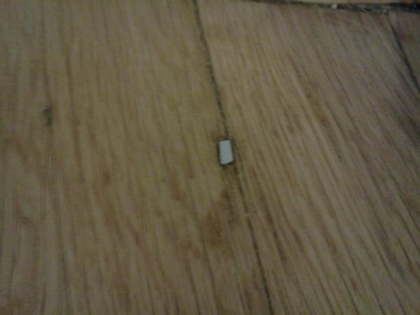

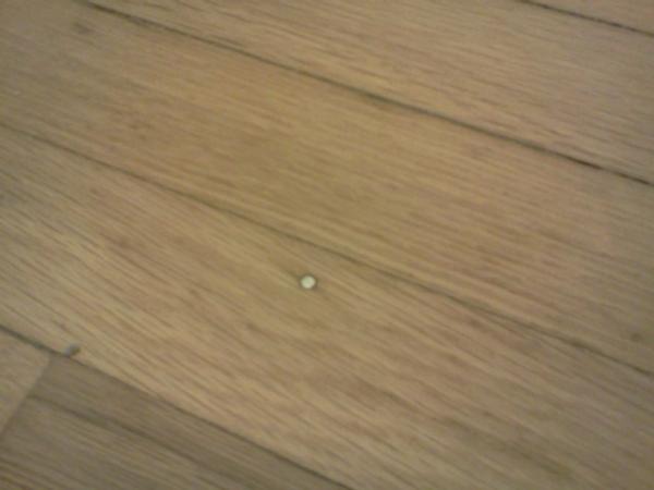

Со шлифованием поверхности я закончил, но кое-какие мелочи всё же остались, поэтому мне снова нужен Ваш-наш коллективный разум :D Посмотрите на приложенные фотографии: в некоторых частях пола видны верхушки гвоздей с плоскими шляпками. Можно ли их как-то безопасно утопить в поверхность пола подобно финишным гвоздикам? Кроме того, в некоторых частях пола я заметил жуткие открытые скобы. Мне пока сложно понять, как их можно удалить, не повредив при этом поверхность дерева. Получается, мне придется их оставить на месте? Их, конечно, немного, но всё же… И ещё я обнаружил одну скрипящую доску. Как мне убрать этот надоедливый скрип? Просто забить ещё один гвоздь в месте пересечения доски с лагами?

Так в чем проблема? Утопить гвозди можно и нужно (возьмите гвоздь, расположите его над тем, что забит в пол и молоточком его, молоточком):-) Получившееся углубление заполните древесной замазкой. То же самое можно сделать и со скобами (удалить их, а отверстия заполнить замазкой). Постарайтесь найти такую замазку, которая будет либо совпадать с цветом пола, либо иметь нейтральный цвет.
На поверхности пола могут быть мелкие царапины или повреждения, но он все равно будет выглядеть превосходно. Кое-что можно закрыть древесной замазкой в форме пасты. Она не только поможет выровнять поверхность, но и частично закроет поры древесины. Это самый традиционный способ решения проблем с деревянным полом.
Я не очень хорошо знаком с самим процессом, но знаю, что замазка хорошо заполняет неглубокие царапины и сколы. После высыхания можно немного обработать наждачкой.

Спасибо. Скобы действительно очень глубоко засели в деревянном полу. Не знаете, чем можно их вытащить? Не гвоздодером же тут работать – иначе можно весь пол исцарапать. Зачем только их устанавливали, когда можно было простыми гвоздями всё забить?
Кстати, мне кажется, что пол изготовлен из красного дуба, так как у досок имеется какой-то розоватый оттенок. Спасибо, что помогли определить породу.

Хороший вопрос по поводу скоб. Лично я никогда не сталкивался с таким способом крепления половых досок.
Попробуйте сначала плоской отверткой, а потом острогубцами вытащите. Должно получиться. Когда будете вытаскивать эти скобы, подложите под инструмент щепку или что-то металлическое, чтобы не повредить поверхность дерева.
Если это действительно красный дуб, то я Вам очень завидую. Сейчас это огромная редкость и ценность.

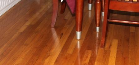

Вот фотография моего пола. Белый дуб, возраст – почти 60 лет. Последний раз отделку делали 14 лет назад. Мы там и ходим часто, и вообще подолгу находимся в этой комнате, поэтому полу приходится терпеть серьезный объем передвижений.
Честное слово, я ничего особенного не делаю для ухода за полом. Просто подметаю и всё.
