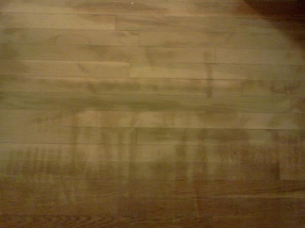

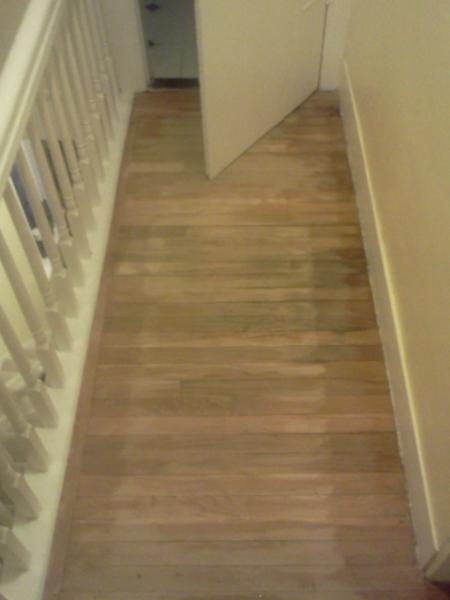

Сложно сказать, сколько времени я уже занимаюсь шлифованием пола, так как у меня есть время на ремонт только в выходные, и при этом работаю я минут 15, потом около часа переживаю, что всё идет не так, как нужно. Добавлю пару фотографий, чтобы Вы могли увидеть, что я уже успел сделать. Как думаете, темные полосы на поверхности пола – это остатки старой краски, которую мне ещё предстоит до конца отшлифовать или же это такой цвет древесины? Сразу извиняюсь за качество работы. Я же предупреждал, что в этом деле я новичок…

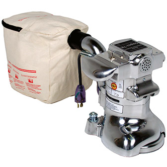

Честно говоря, есть у меня еще один аппарат, который взял у отца, но который я не упоминал ранее, так как думал, что он мне не пригодится. Это маленький орбитальный станок размером с ладошку. Думаю, у него такой же принцип действия, что и у эджера, о котором говорилось выше. Может, покажите, как выглядит этот эджер? Я это название первый раз слышу. В любом случае, я пробовал им пользоваться, но, к сожалению, результаты его работы ничем не отличаются от тех, что я получил при помощи других станков.

Тема очень интересная, но подсказывать вряд ли возьмусь, так как весь мой опыт в шлифовании деревянного пола упирается в болгарку)) Как-то угораздило меня натянуть на шлифовальную машину насадку с металлической щеткой, типа для зачистки краски на металле, вот тогда я дерево порвал довольно сильно, но краску снял всю под ноль. Потом долго работал обычным шлифовальным станком с наждачной бумагой и все поровнял достаточно качественно. По примерным подсчетам, вместе с краской снял под 2 мм дерева, пока ямы порванные щеткой выравнивал, зато получил классный и очень ровный пол. Но сказать честно, времени намного больше затрачено, и в комплексе по работе явно не по 15 минут в день и по часу отдыха было):-)

Мышь Белая писал(а):как выглядит этот эджер?
Эджер для шлифования пола – это мощный дисковый шлифстанок с кругом, обтянутым шкуркой, который подходит для шлифования поверхностей рядом со стеной. Обычно для шлифования всей поверхности пола используется цилиндровая шлифмашина, а затем края, которые не отшлифовались, обрабатываются эджером. Для маленьких комнат и прихожих такая небольшая машинка очень хорошо подходит. Она и весит немного.
У Вас до сих пор остается много работы. Придется немало потрудиться, чтобы очистить всю поверхность до чистого дерева.

Вот пример эджера, о котором я говорил. Их бывает много разных моделей. Надо искать самый подходящий.
