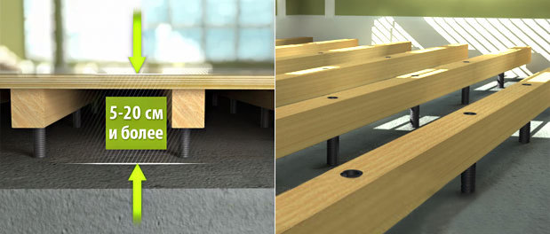

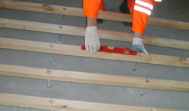

Про регулируемые полы отзывы можно встретить на разных ресурсах. Преимущества такого пола видны на лицо: возможность быстро и с минимальными затратами выровнять поверхность, возможность создать разноуровневый пол, а так же существенное утепление поверхности за счет применения современных материалов. Регулируемый пол собирается очень легко, при наличии простых навыков работы с инструментами это может сделать даже не профессионал. Готовый пол обладает отличной звукоизоляцией, а это тоже немаловажный аспект.
Только представьте, сколько сил и времени понадобится для того, чтобы выровнять пол с помощью цементного раствора. Если возводить регулируемые полы, то всего этого мусора и сырости не будет, а это несомненный плюс.
Данный вид пола монтируется с помощью регулируемых лаг и реек. Для начала нужно подготовить поверхность и установить деревянные лаги на специальные стойки. С помощью этих стоек и регулируется высота лаг, когда нужный уровень будет выбран, нужно будет закрутить болты. Так же точно выставляются реки, и только после этого можно настилать сначала основной настил, а затем влагостойкую фанеру.
Про полы отзывы можно прочитать на нашем форуме, а здесь давайте обсудим регулируемые полы.
регулируемые полы отзывы.jpg (13.81 КБ) 30642 просмотра

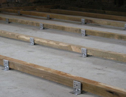

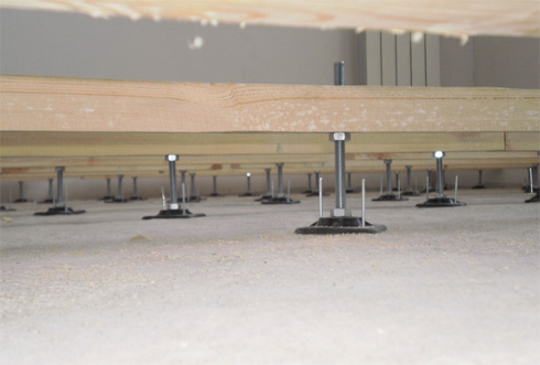

Теперь насчет его использования в деревянном доме. Цитата из сайта производителя "Лаги устанавливаются на стойки предварительно зафиксированные в основании пола, с шагом не более 50 см, а под плитку 30 см" ... Хорошо, если основание ж/б плита, а если перекрытие деревянное, как зафиксировать анкер регулируемого пола,
а их не мало... :? тут и с монтажом и регулировкой повозиться придется...
монтаж лаг...
Только зачем в обычном деревянном доме эта технология, ведь регулируемые полы снижают объем помещений...

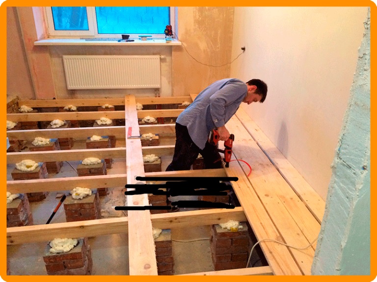

• Первый вариант - пол на подкладках. Стандарт, известный всем. Выставляем лаги по уровню, и подставляем опоры. Кто доской, кто брусом это делает, кто вообще строительный мусор туда пихает. В общей сложности, все просто и дешево, но недостатков тоже много, так как впоследствии пол будет играть, скрипеть и так далее. Хотя, если сделать качественно, например, с обязательным креплением всей толщины подкладок к лагам, все может быть очень даже неплохо!
пол на подкладках

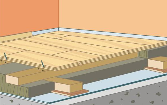

• Вариант второй - стяжка, закладка оснований и лаги. Прочно, надежно, без каких-либо дефектов в будущем. Но нет воздушной прослойки, нет утепления пола, нет полости под коммуникации. Ничего страшного, ведь можно залить полистиролбетоном стяжку, можно керамзитбетоном, да и много еще какими материалами. Но тогда это будет просто стандартное утепление пола. Кстати, таким образом устанавливается и пленочный теплый пол, в прослойку!

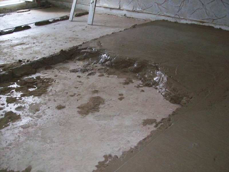

• Вариант третий - обычная стяжка пола. Толщина ее может быть какой угодно, но все зависит от того, насколько это нужно, а также, насколько это является возможным. В квартире, на балконе, где-то на втором этаже вашего дома, не советовал бы, тем более, если стяжка 10-12 см. Очень большая нагрузка, которая уж точно не нужна. Возможна масса проблем. А вот если в летней кухне, под беседкой, в гараже, то почему бы и нет, если не жалко денег на раствор.
стяжка пола

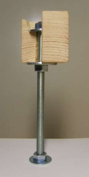

• Вариант четвертый - регулируемый пол на металлических шпильках, но с основанием. Если основание закрепляется, надежность такого пола куда больше, чем при использовании просто металлических шпилек. Выставляем, регулируем, несколько раз проверяем, одновременно закрепляя к полу основания, и все готово. Но только регулируемый пол на бетонном основании. Явно не пол по грунту):-)
