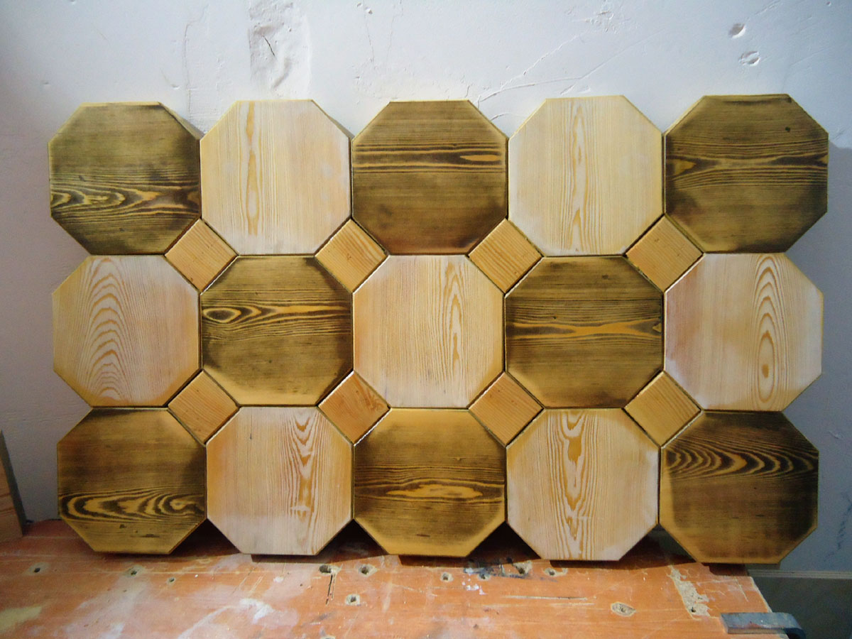

Ясное дело, все работы произвожу собственноручно (и "собственноголовно" , потому как на "придумывание дизайна", проектирование и отработку технологий порой уходит больше времени, чем на собственно изготовление), кроме доставки, потому как ни правами, ни авто так и не обзавелся :). Ведь глупо платить кому-нибудь за то, что я сделаю гораздо лучше (не хуже уж точно), да и "лишних" денег у меня сроду не водилось (скорее наоборот :) ), хотя может это и к лучшему - хорошо стимулирует "творчески-изобретательскую деятельность". Да и в этом самом "творческом" плане (да и в плане самоуважения) - "построить дом" и "купить дом" это, как грится, две большие разницы.

Yurabbb писал(а):Источник цитаты да и "лишних" денег у меня сроду не водилось
Да ладно прибедняться - инструмент не очень то бюджетный.
Но отличная работа, искренне.
На Нахимовском есть образы кто и аналогичным брашированием занимается, то там ценник выше чем у массивной импортной доски.

Так и работа там типа "ручная" и "авторская" (ежели мы, конечно, говорим об одном и том же стенде на Нахимовском), а не заводская массивная импортная доска.
Вообще "столярка" (особенно мебель, да и полы тоже) - это производство с высокой добавленной стоимостью. Та же лиственничная доска для массивного пола стОит 1200-3500 руб. за кв. метр (зависит от сорта и толщины), то после отделки (покрытие маслом, браширование и пр.) она становится дороже В РАЗЫ - от 4000-5000 тыщ за кв. метр (верхнего предела попросту нету).

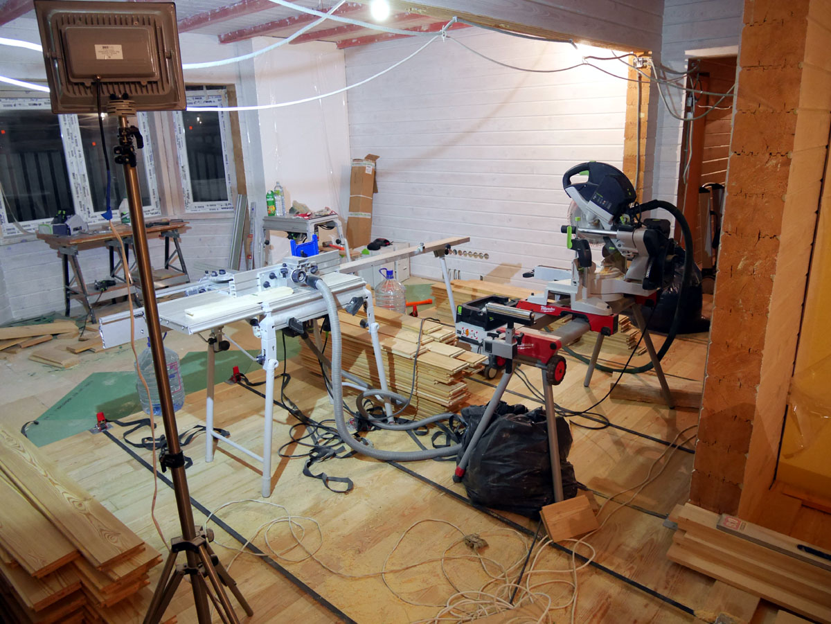

По поводу инструмента - ежели б какая нить "Макита" или "Интерскол" предлагали что-нибудь сравнимого качества и функционала, но по более "демократичной" цене, то я с удовольствием брал бы такой инструмент. Но чудес, как грится, не бывает - за что заплатите, то и получите.
У той же "Макиты" есть неплохая (и сравнительно недорогая) брашировальная машина, для небольших объемов и от случая к случаю она вполне сгодится, но вот "уделать" сотни квадратных метров того же пола ею не удастся - не выдержит физически, да и на расходке (щетки для браширования) разоритесь (фестуловские щетки хоть и дороже в три раза, но служат гораздо дольше, а уж сама брашировалка просто неубиваемая).
И так во всем. "Фирменный" инструмент дороже, например, в два раза, но служит дольше в три-четыре-пять, да и качество изделий получается выше, опять же, есть технологии и девайсы, которых нету (или работает все гораздо хуже) у конкурентов. Например, фестуловская система соединений Domino - дюбельный фрезер и эти самые дюбели - можно сказать "краеугольный камень" моего "столярного производства", все настолько продумано и технологично, что даже малоопытный человек (но, конечно, с более-менее прямыми руками :) ) может сразу начать выпускать вполне конкурентоспособные столярные изделия.

Yurabbb писал(а):Источник цитаты Так и работа там типа "ручная" и "авторская" (ежели мы, конечно, говорим об одном и том же стенде на Нахимовском), а не заводская массивная импортная доска.
Думаю об одном, но вот тот стенд чтото меня не вставляет.

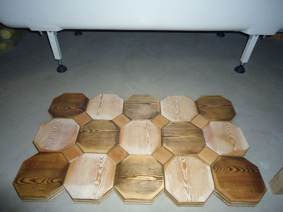

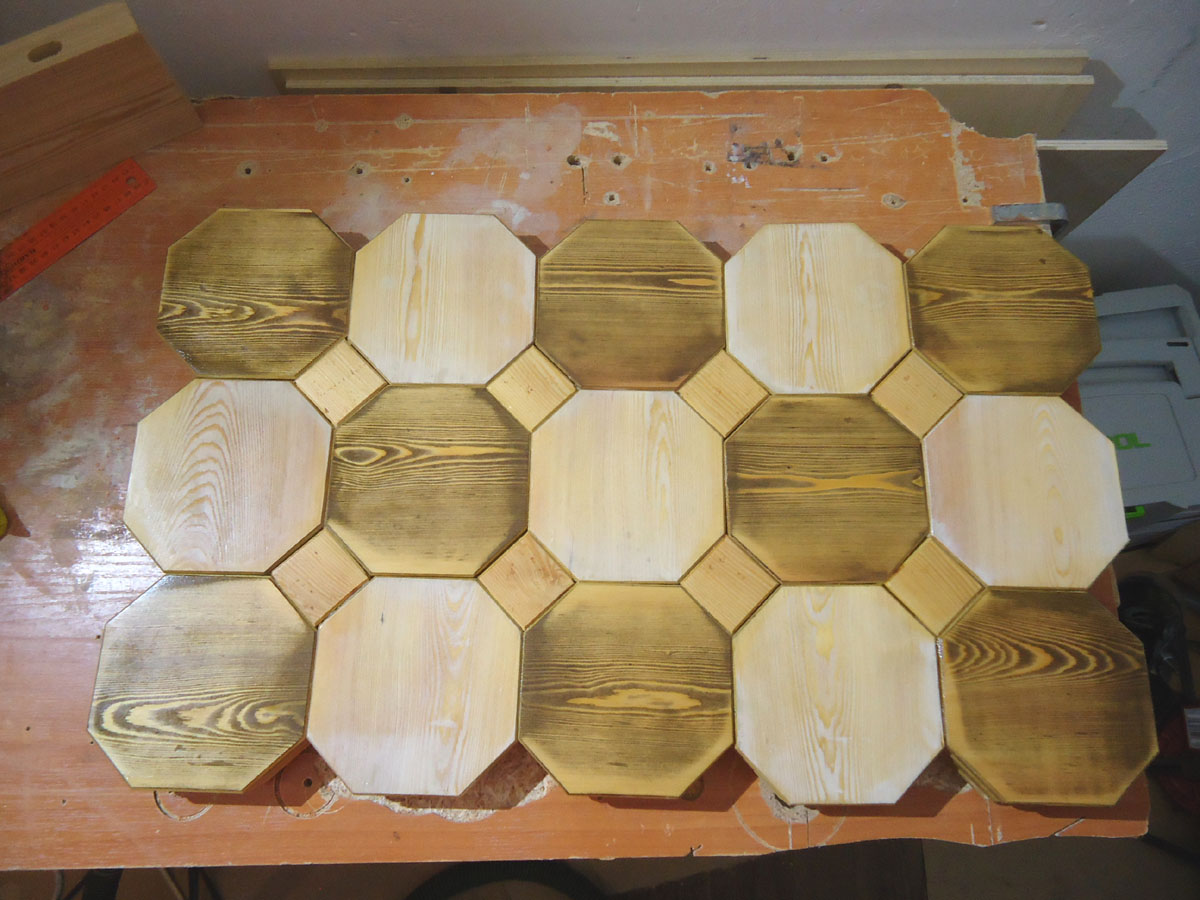

Не, я имел в виду другой стенд (ЕМНИП, он во 2-ом корпусе), там просто замечательные образцы наборного паркета, именно на этом стенде я подсмотрел идею для своего паркета для ванной (конечно, "творчески переработав" :) ) :
Кстати, у Tarkett'а тоже есть интересная серия паркетной доски Tango и Tango Art, в свое время я тоже у них в плане "полового дизайна" кое-что "позаимствовал", но сейчас я делаю вещи даже получше :) (и гораздо дешевше).

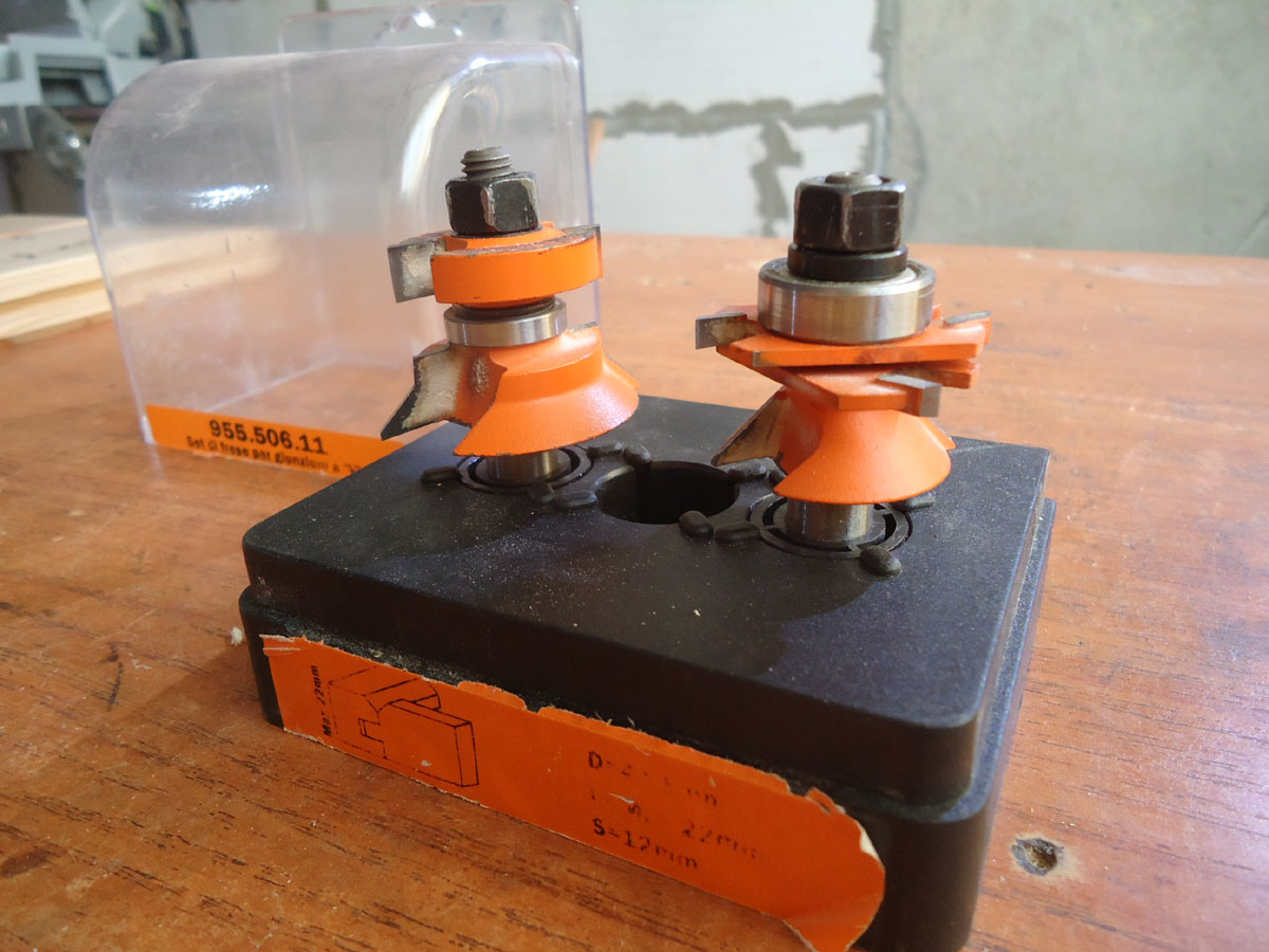

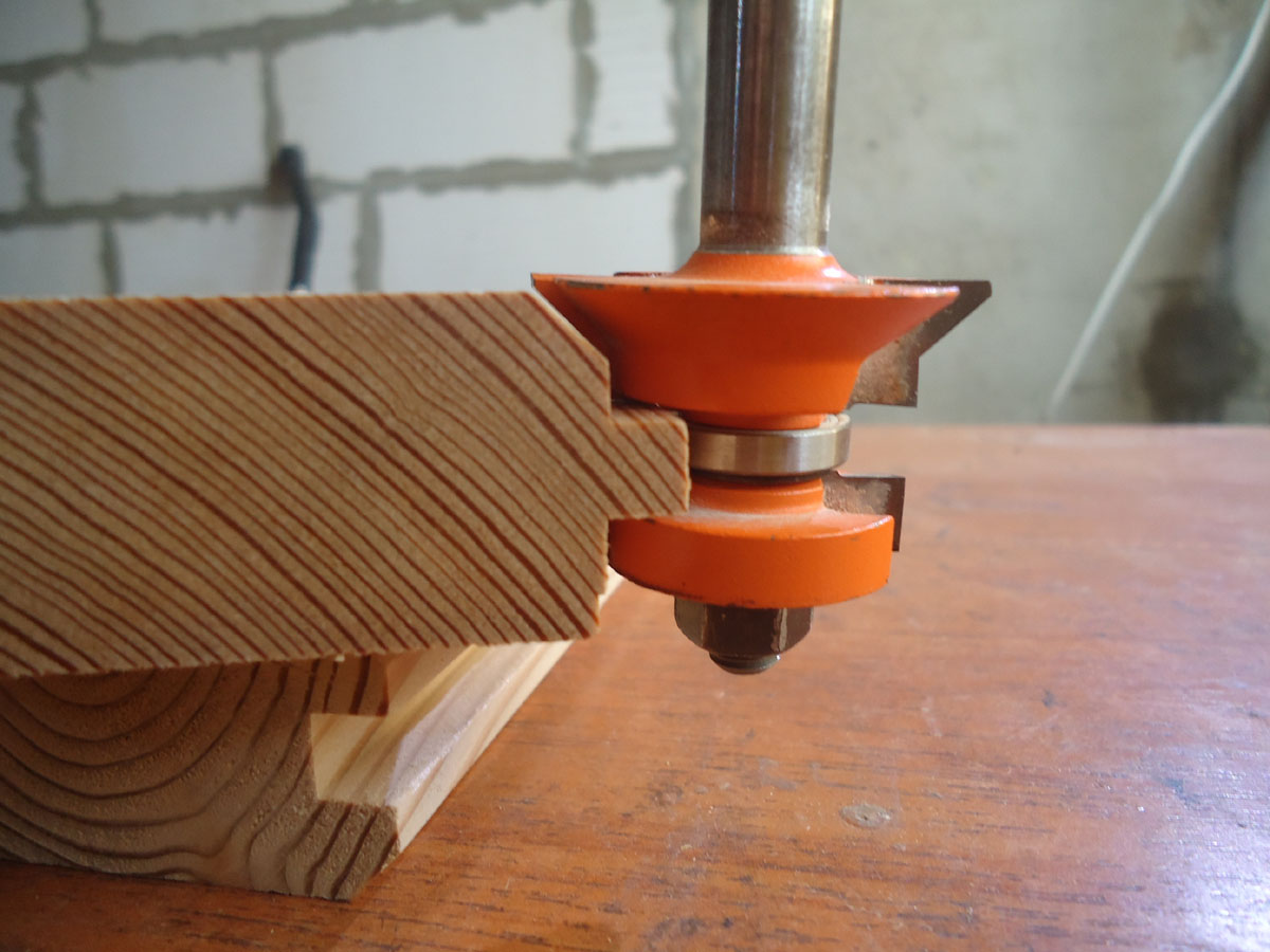

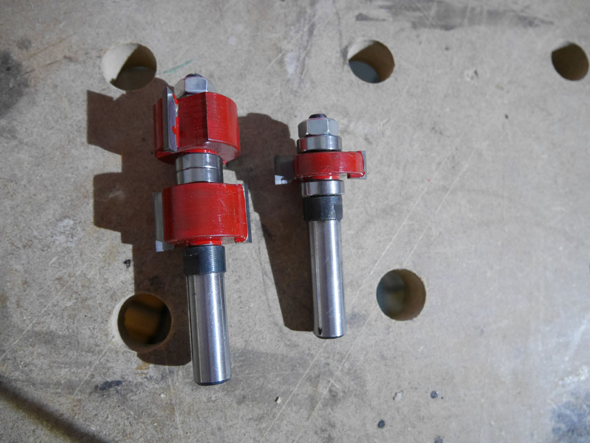

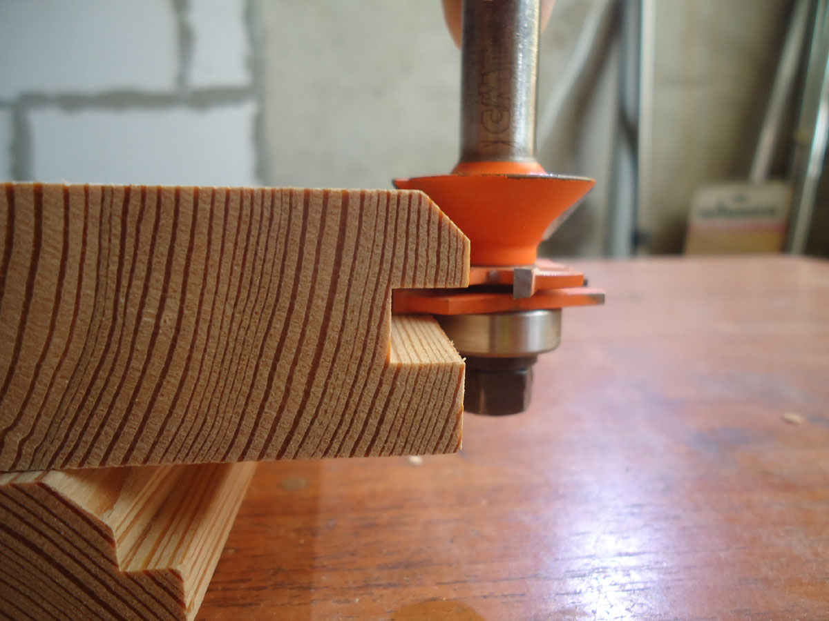

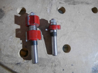

Раньше я делал массивную доску для пола вот таким наборчиком фрез:

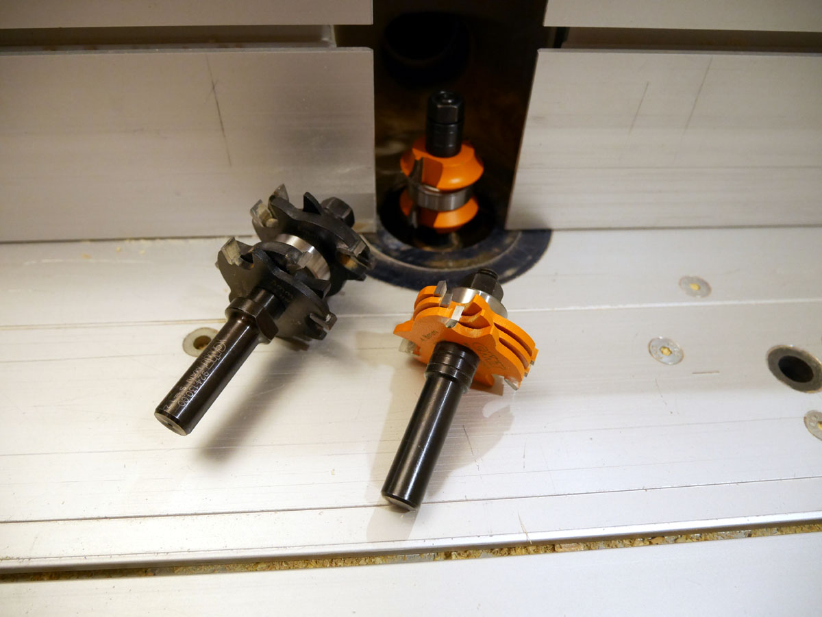

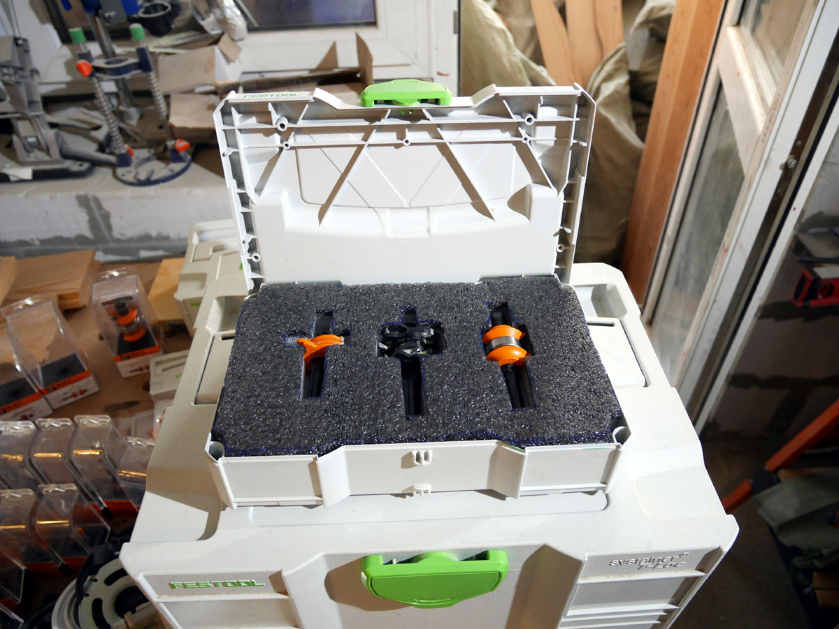

Строго говоря, это наборчик скорее для вагонки (толщиной до 22.5 мм), для доски 30-45 мм приходится всячески изголяться. Потому для "диверсификации" и усовершенствования технологий собрал (из импортных комплектующих) вот такой наборчик:
А это наборчик делают в России, я его тоже приобрел, но не пользуюсь - супротив моего он слабоват:
При больших объемах есть смысл прикупить еще пару фрезерных станков (на каждом стоит своя фреза из "полового" набочика), тогда вообще получится настоящий конвейер и работа пойдет гораздо веселей :) (собсно, мне и сейчас не скучно - работы реально много).
