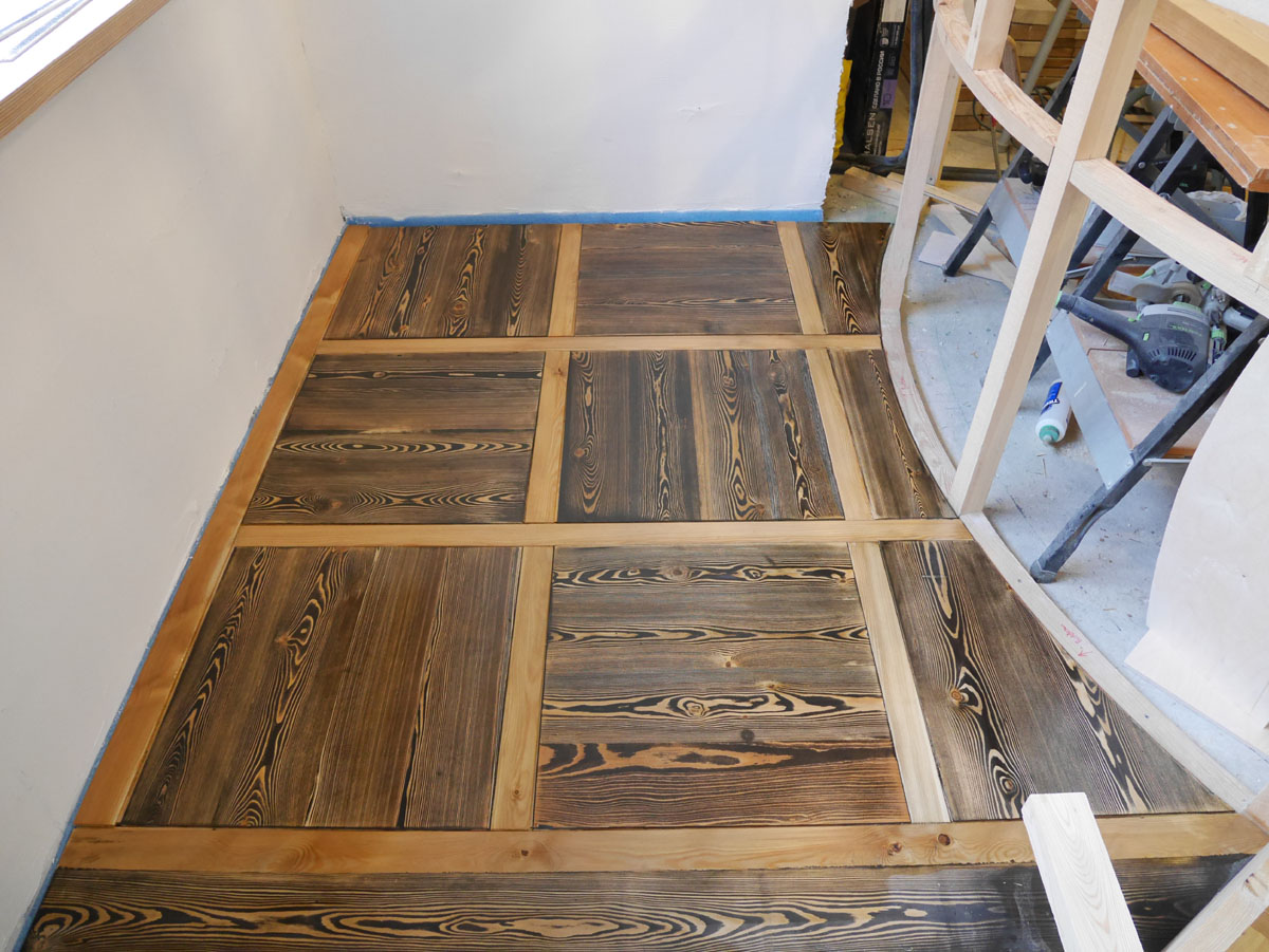

И родилась мысль типа "совместить" достоинства паркетной и массивной доски, избавившись, по возможности, от недостатков, т. е. сделать пол из массивной доски, которую укладывать "плавающим" способом.

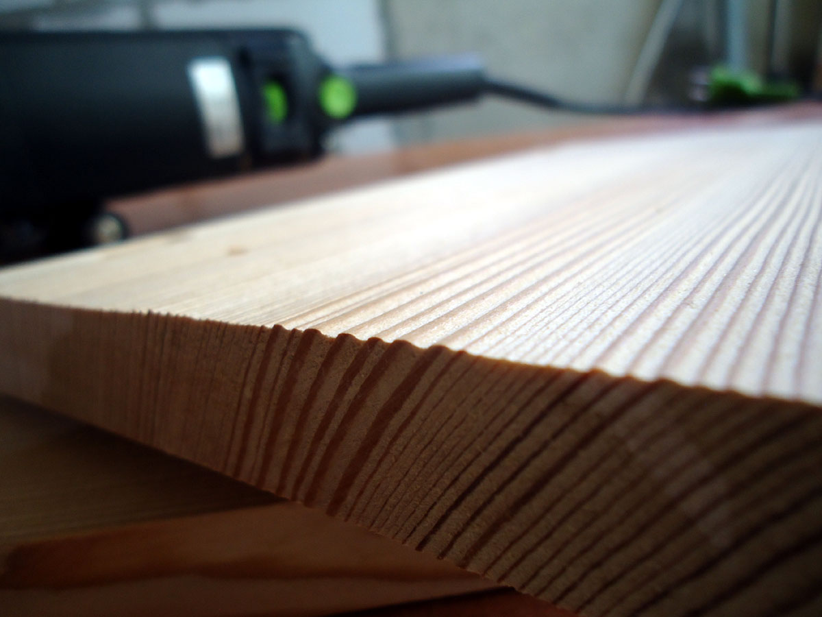

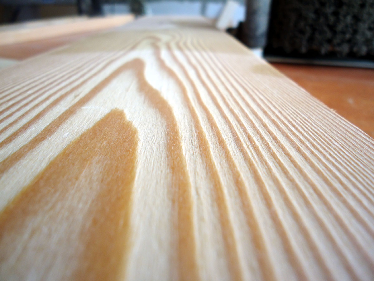

При подборе материала для массивного пола выбор пал на сибирскую лиственницу в виде сухой строганной доски толщиной 30-45 мм. Во-первых, я с ней давно работаю (в основном мебель, двери, до полов руки как-то не доходили :)), во-вторых, по свойствам лиственница ничуть не уступает дубу, при этом дешевле его в два раза (дешевую сосну я не рассматривал в принципе), в-третьих, древесина лиственницы просто красивая.
Для отделки используется масло-воск AURO на полностью натуральной основе.
Между собой детали покрытия соединяются на шип-паз или дюбели Domino, укладываются на хвойную подложку толщиной 7 мм, к которой никак не крепятся, т. е. в чистом виде "плавающий" способ.

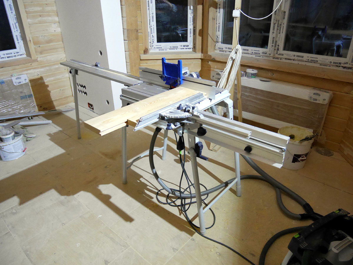

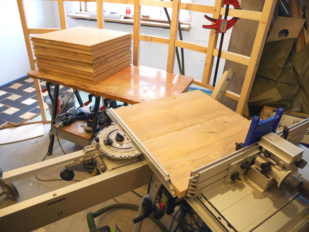

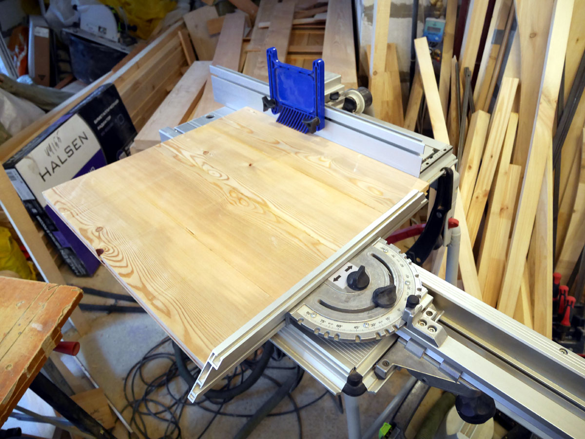

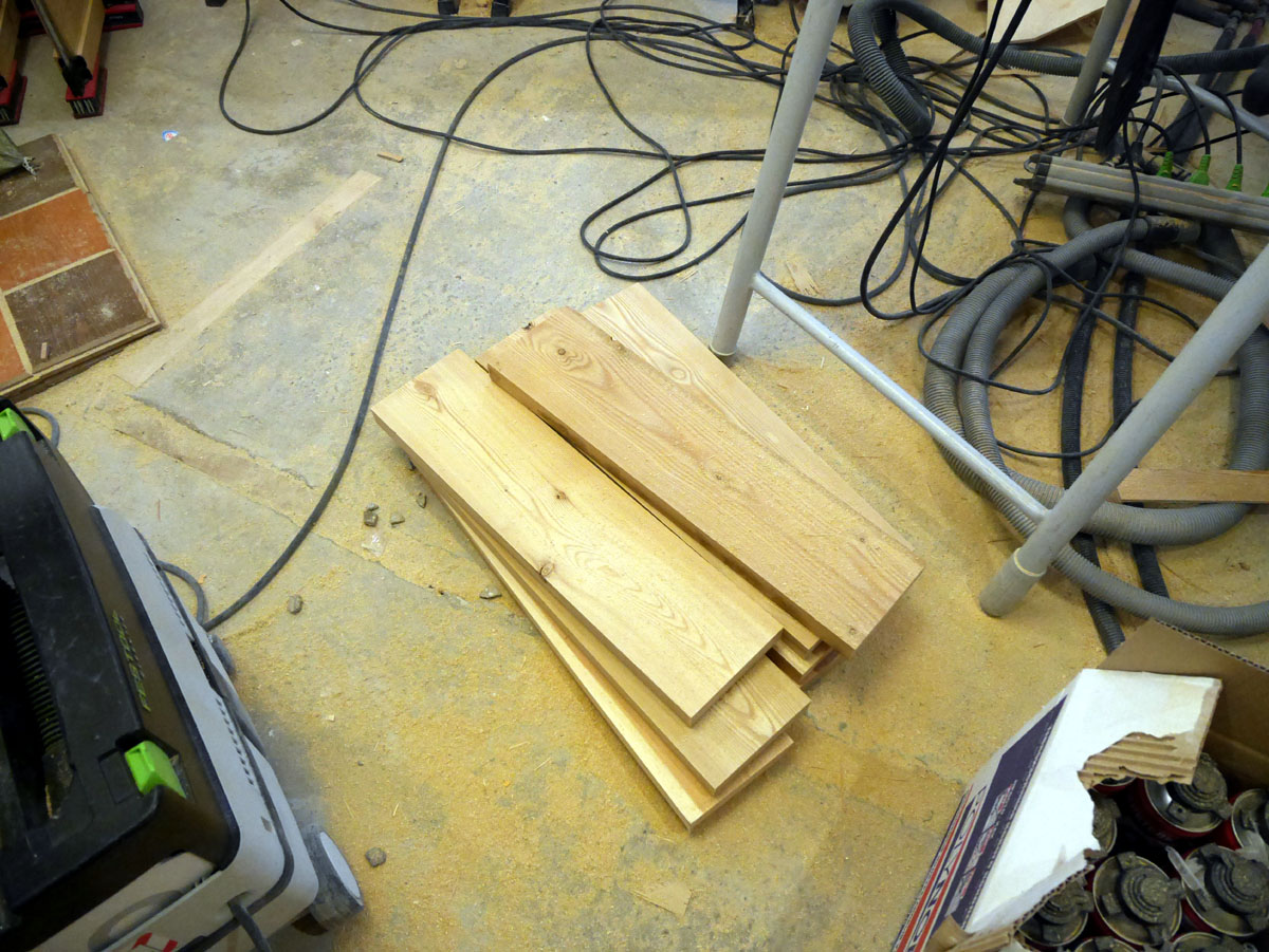

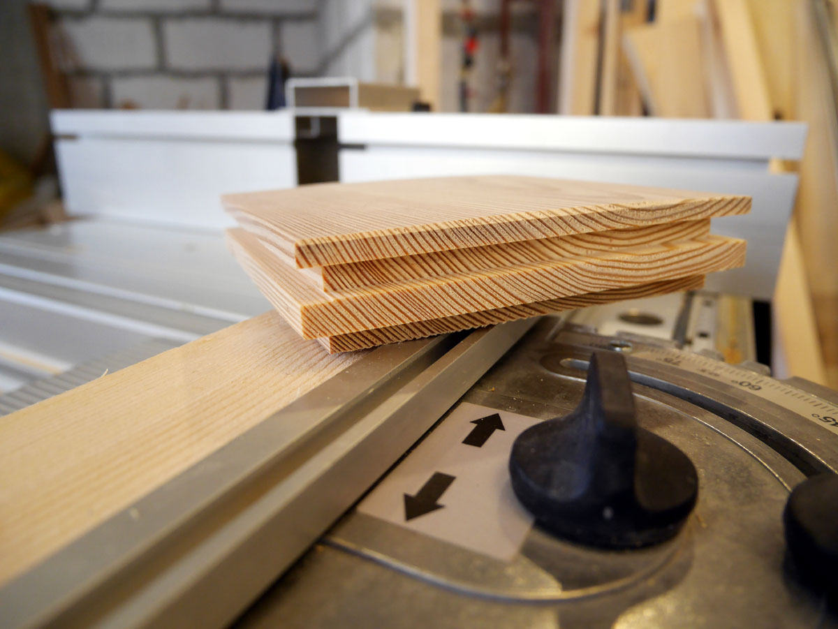

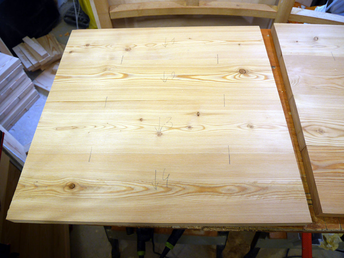

После того, как определились с дизайном пола (а это отдельная очень обширная тема), приступаем к изготовлению деталей. На торцовке напиливаем детали нужной длины, дисковой пилой придаем нужную ширину:

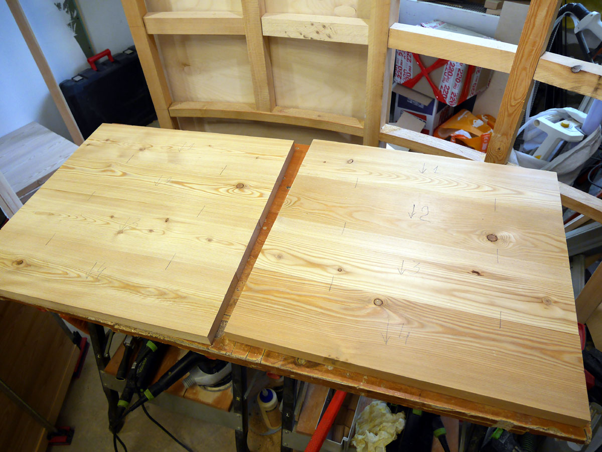

Подбираем детали по рисунку и расположению годичных колец и наносим разметку:

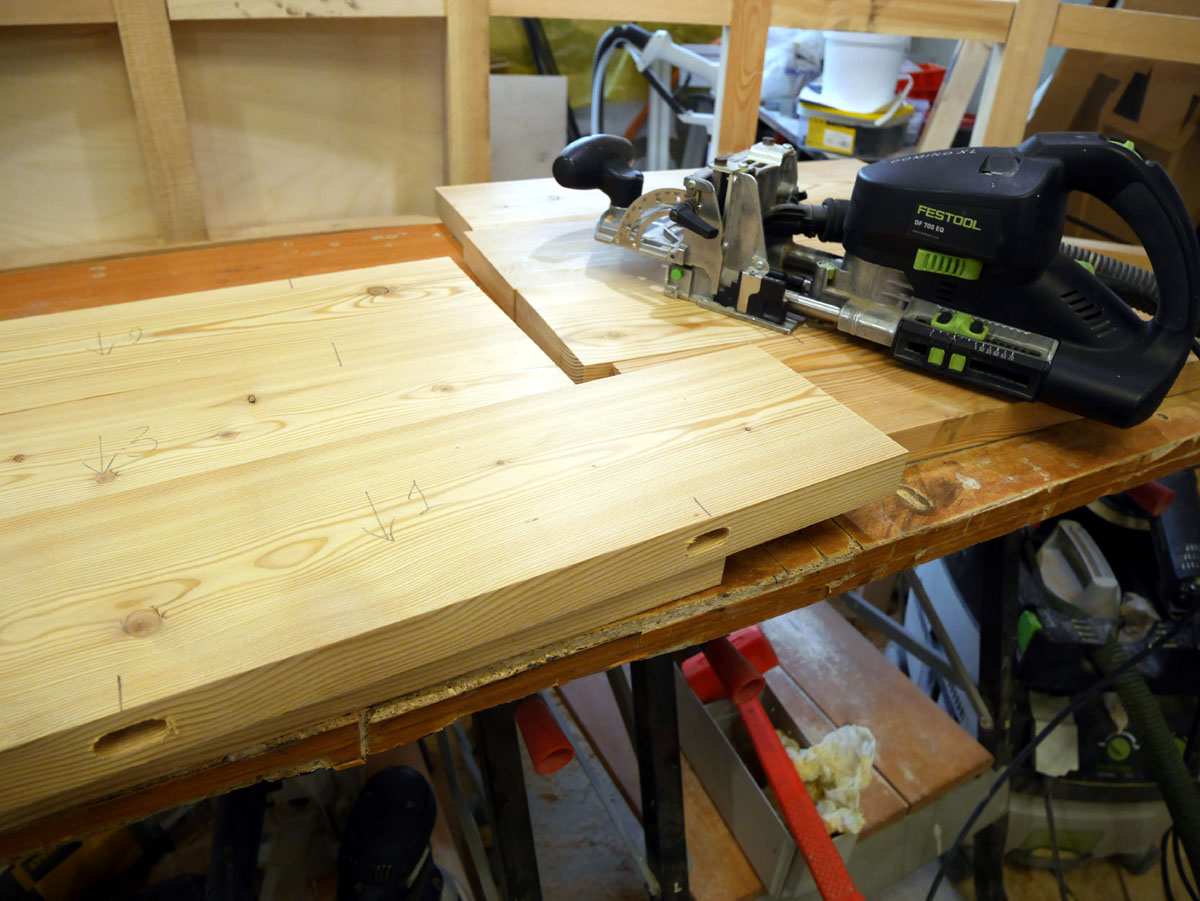

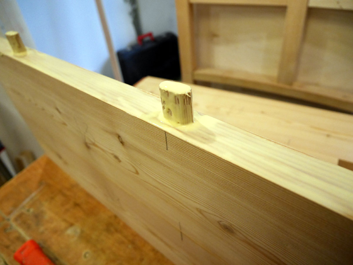

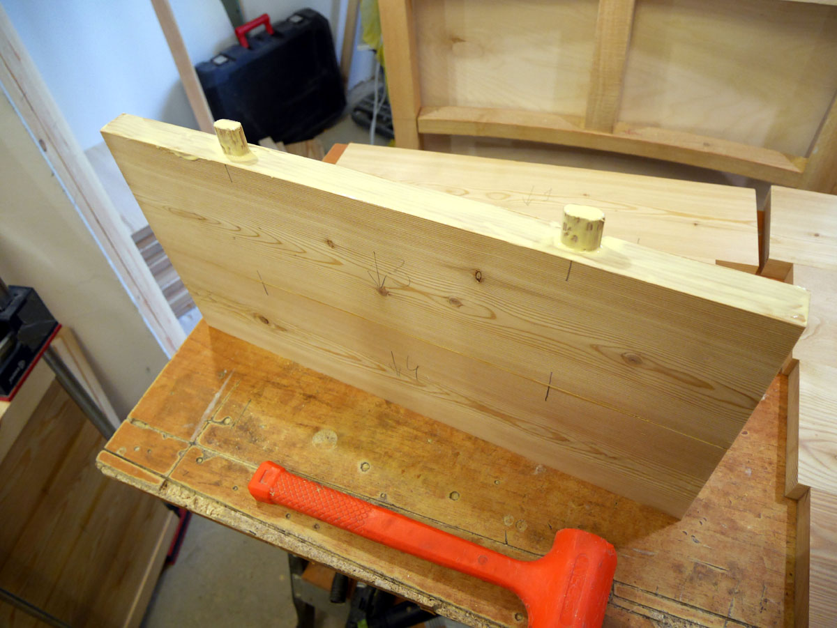

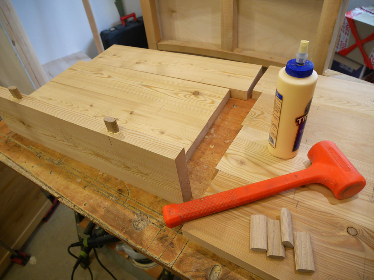

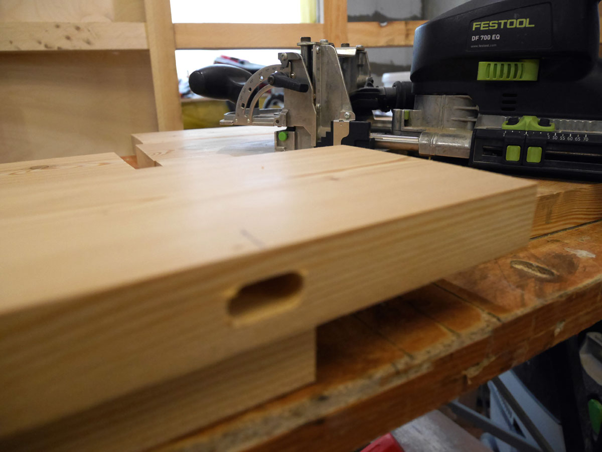

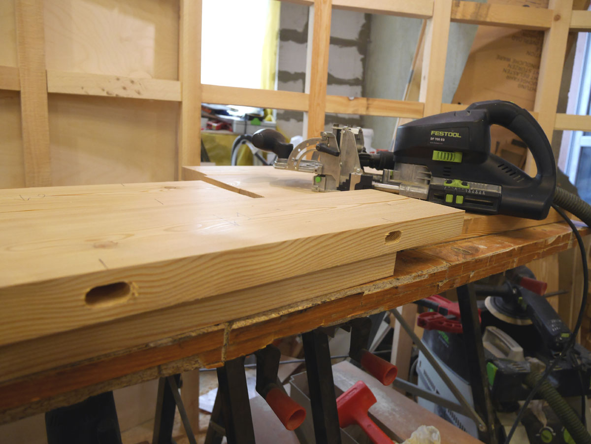

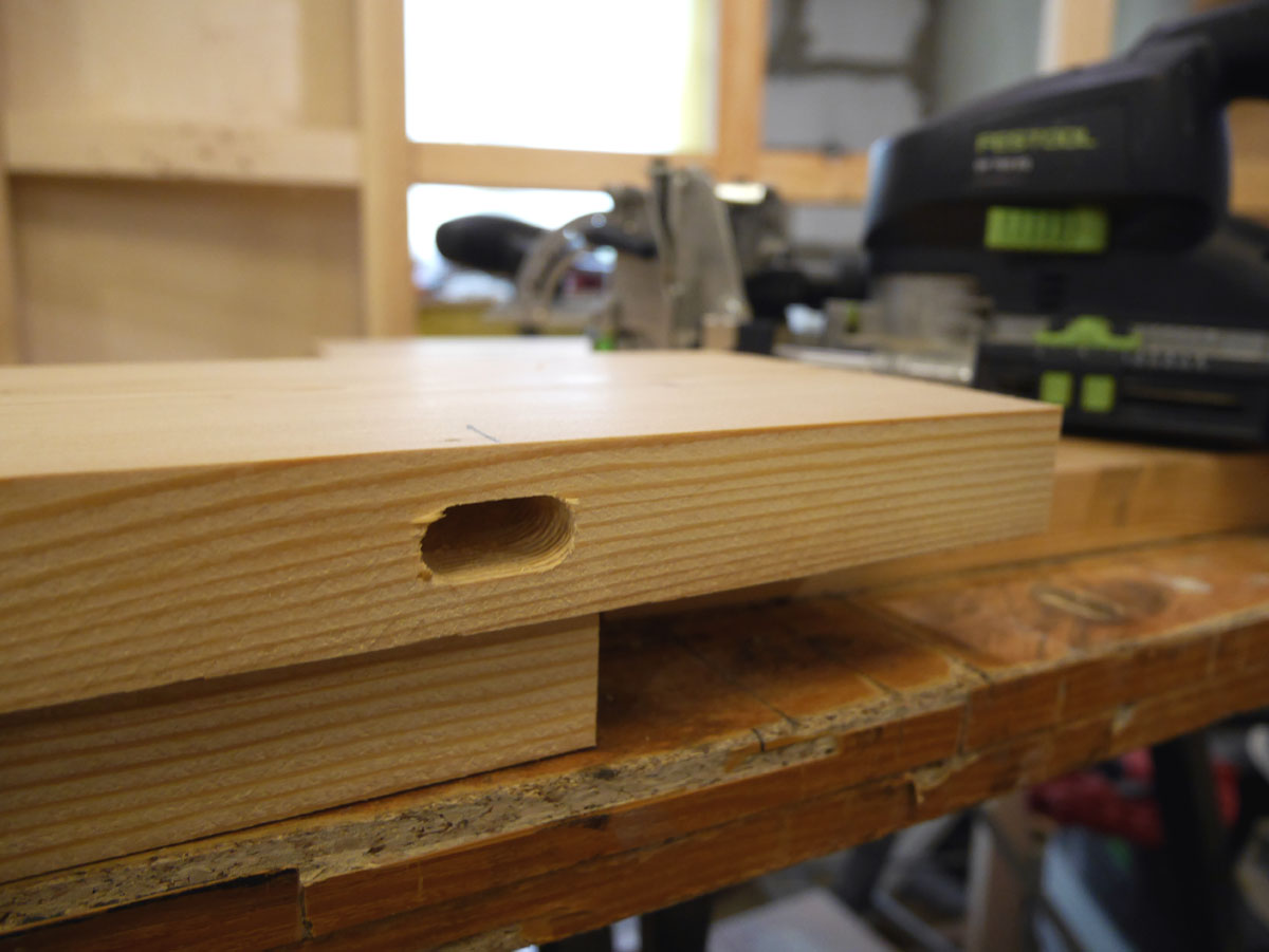

Специальным фрезером делаем отверстия под дюбели (шканты):

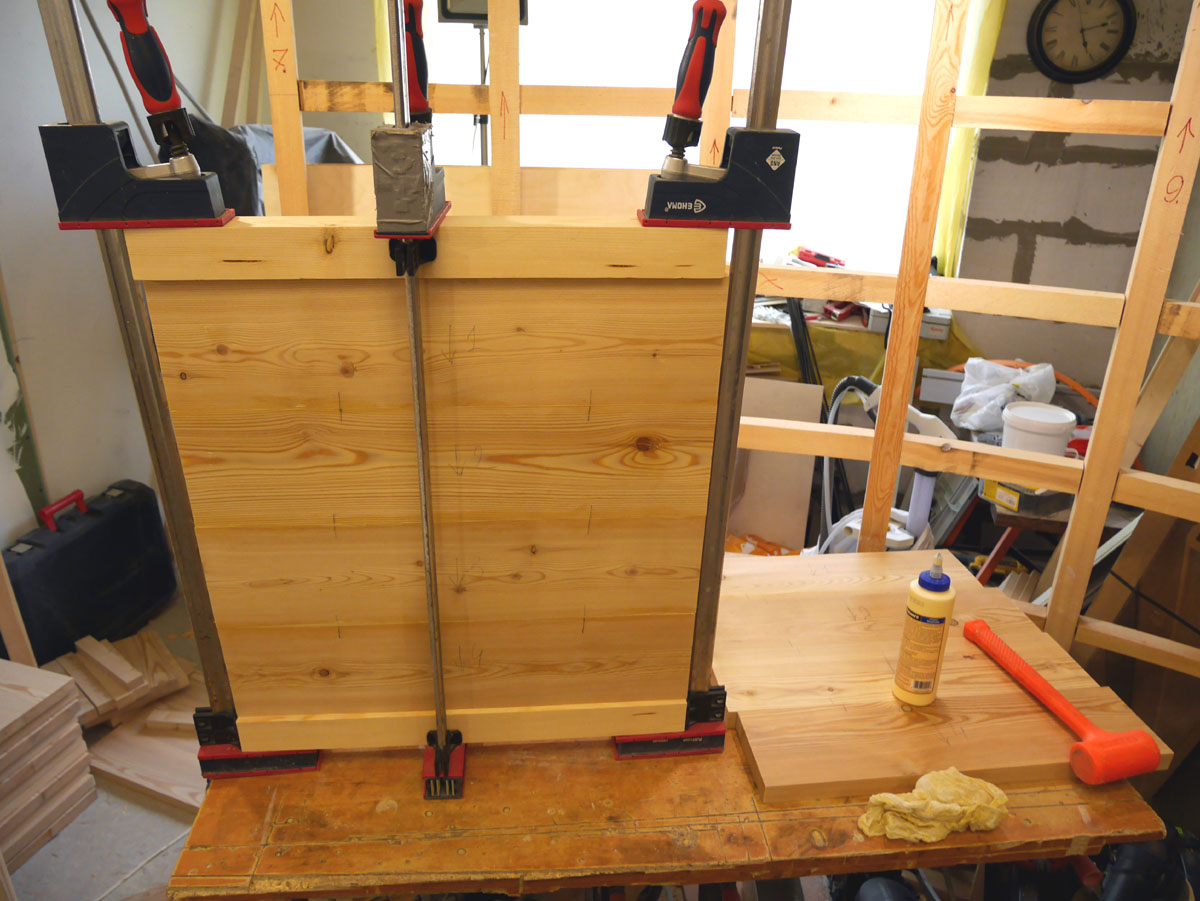

Вставляем (вернее, забиваем) в отверстия намазанные клеем дюбели, также проклеиваем кромку:

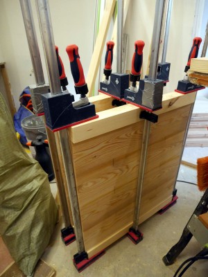

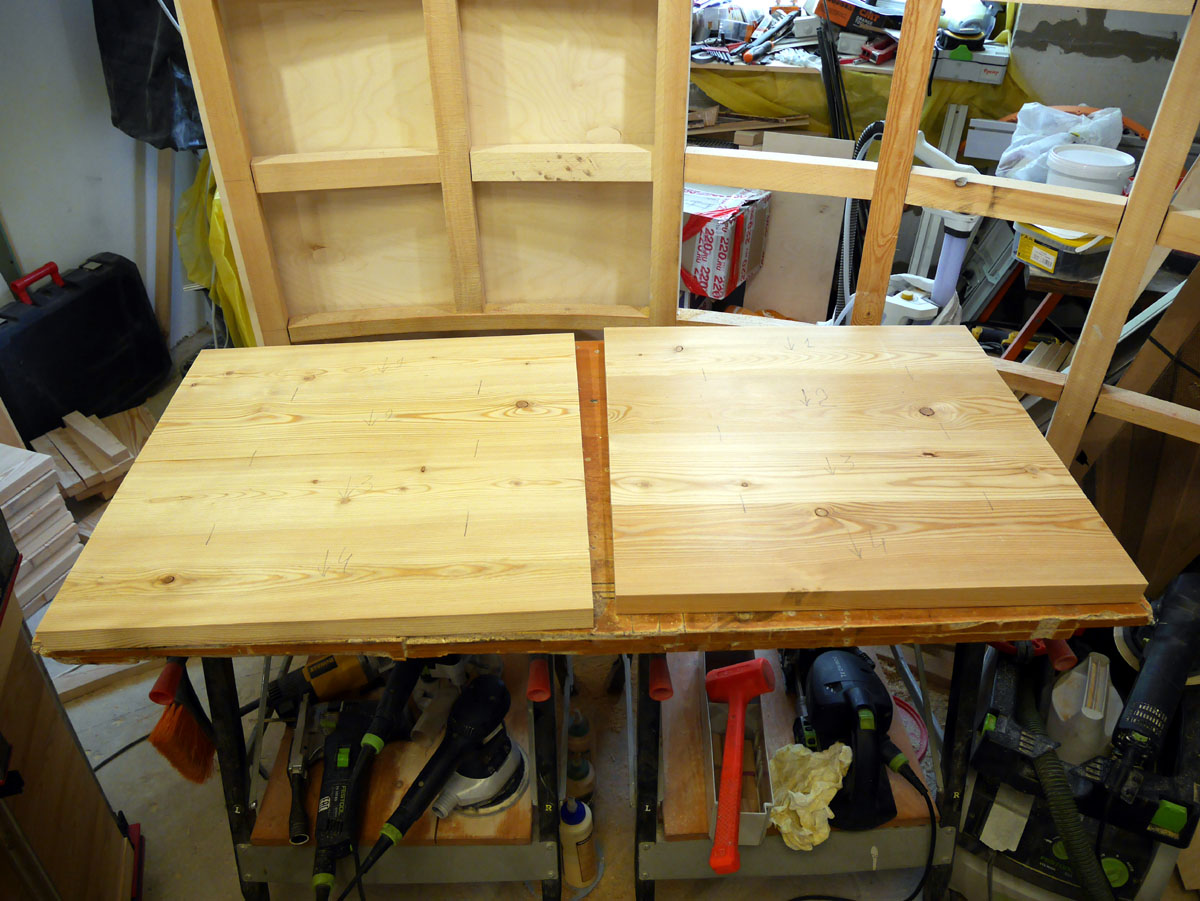

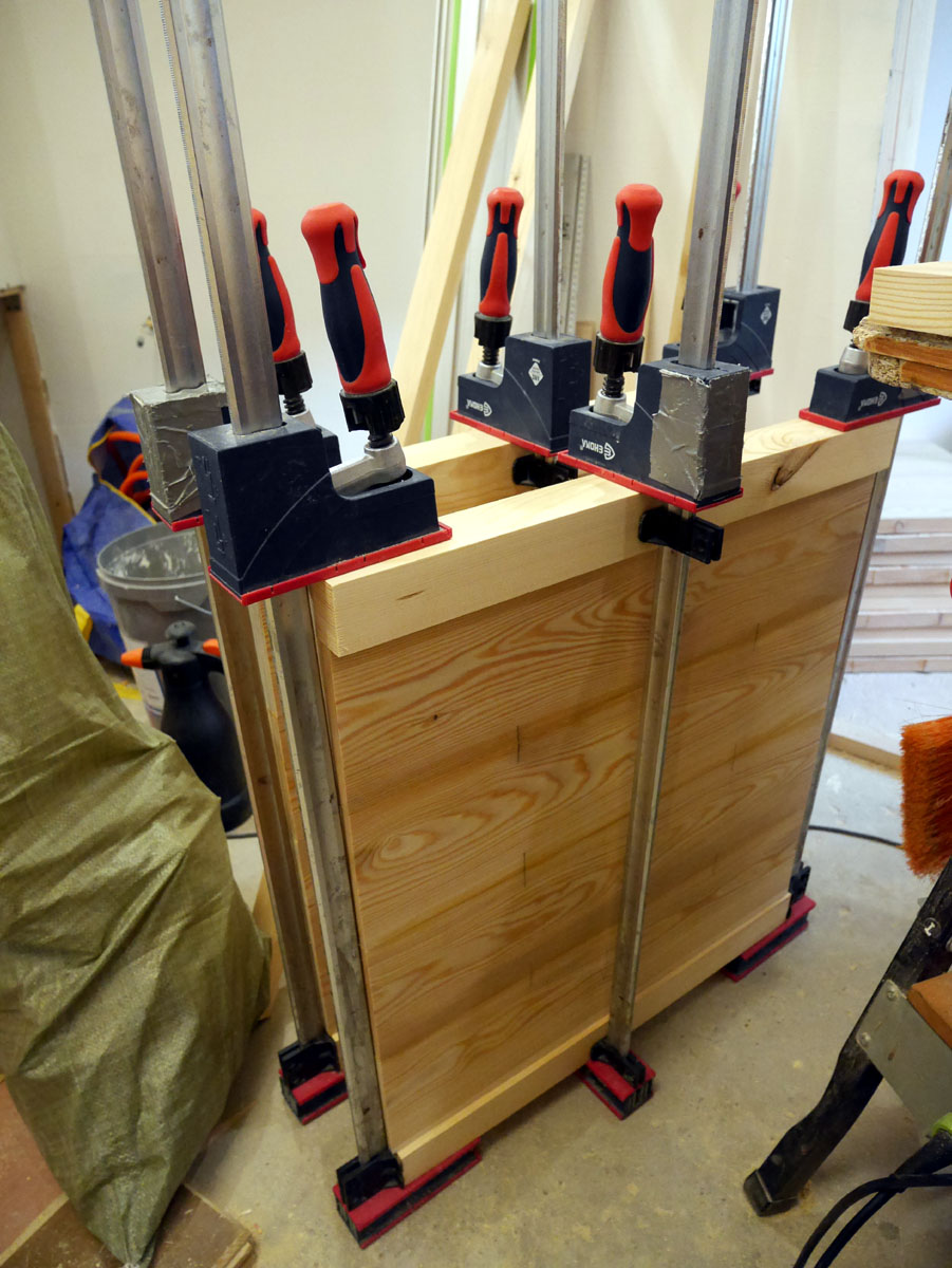

Соединяем детали, зажимаем струбцинами и оставляем сохнуть:

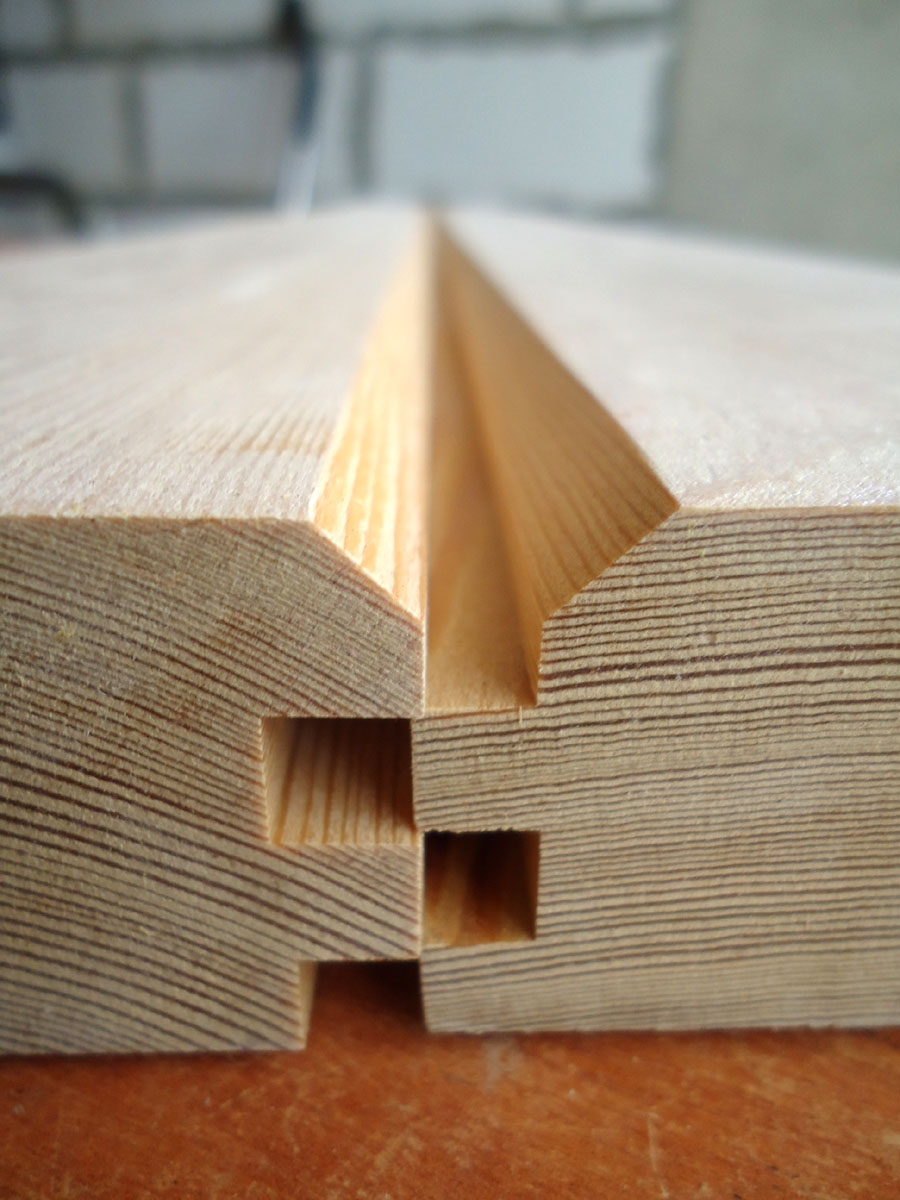

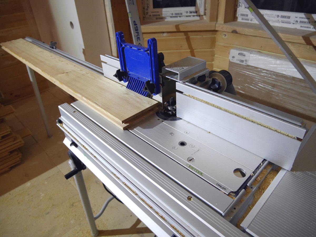

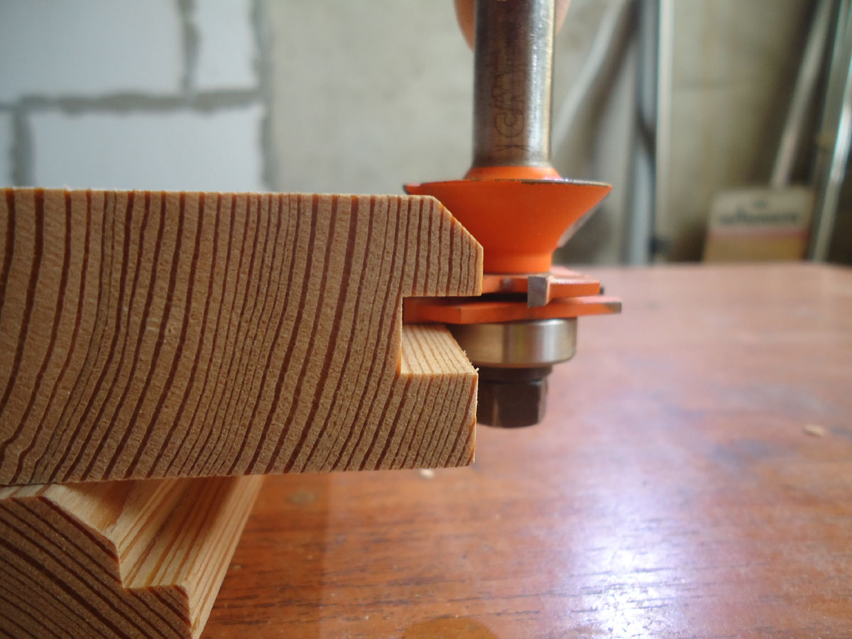

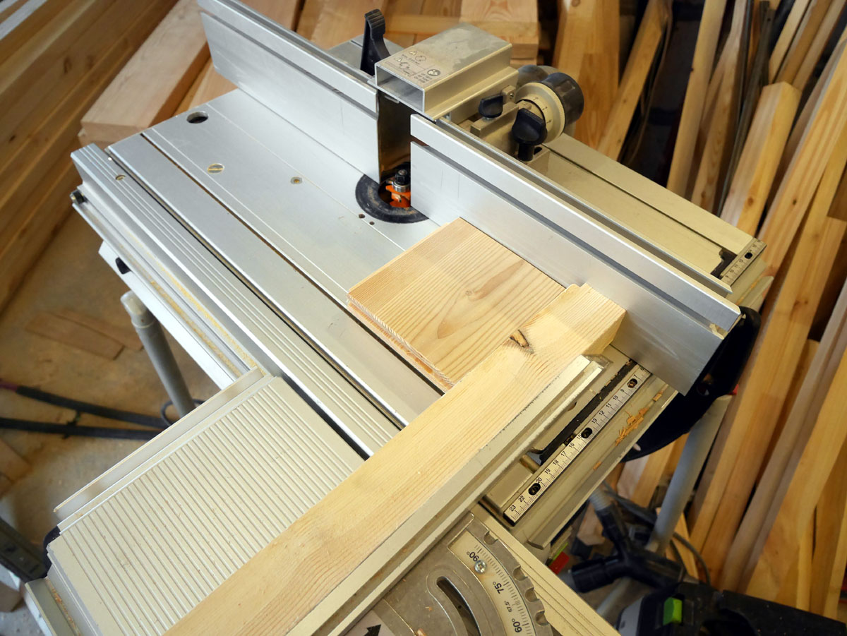

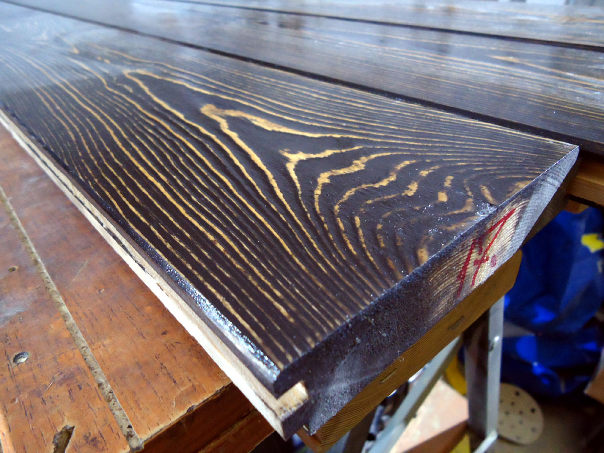

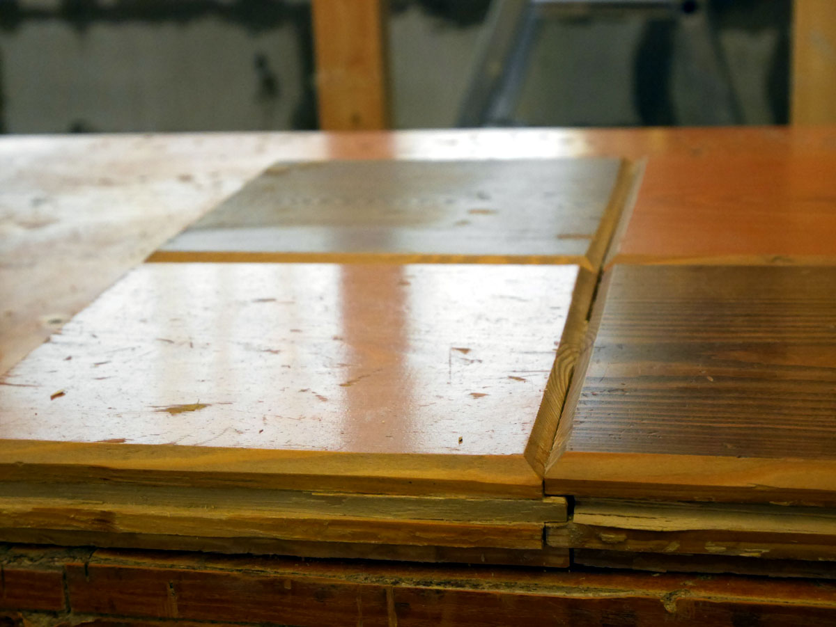

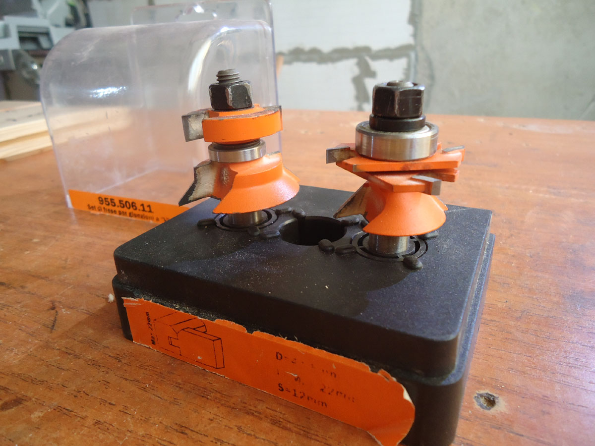

В деталях в соответствующих местах надо профрезеровать шип и паз, делается это парочкой специальных фрез на фрезерном станке:
Поскольку наша доска довольно толстая (30 мм), для прочности соединения сделаем двойной шип (для второго "полноценного" паза толщины не хватает, он будет в виде четверти):

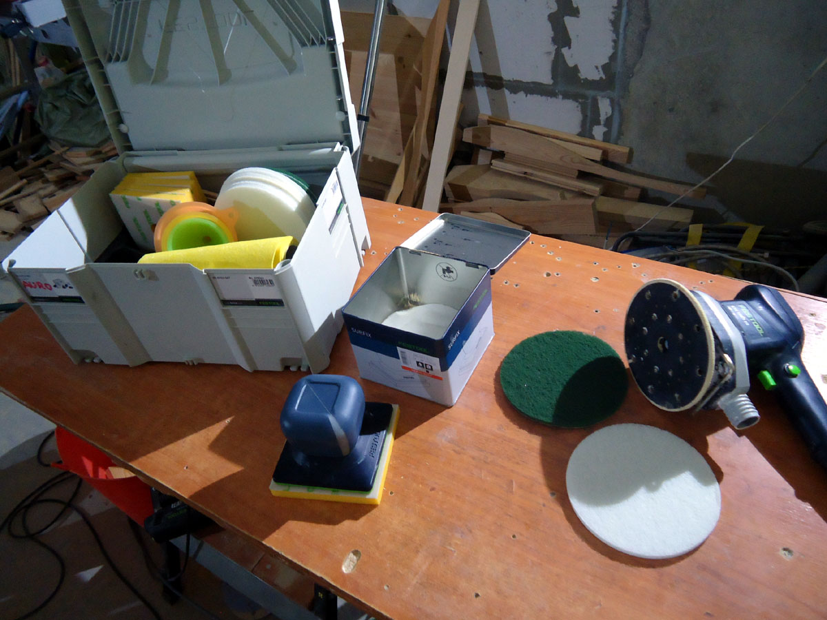

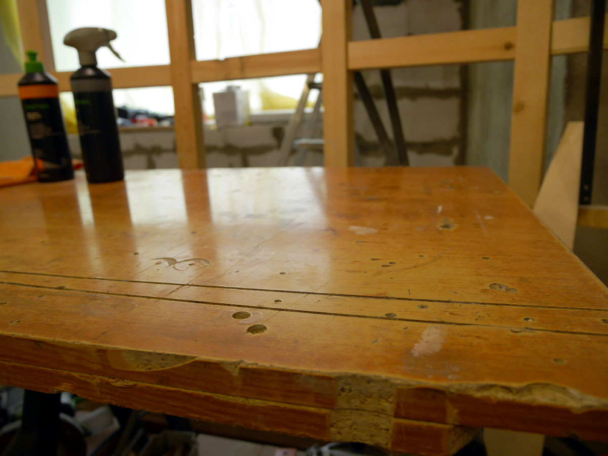

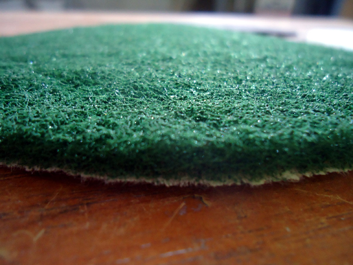

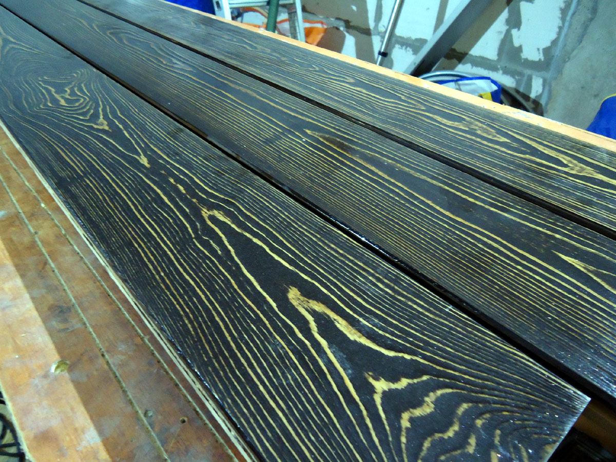

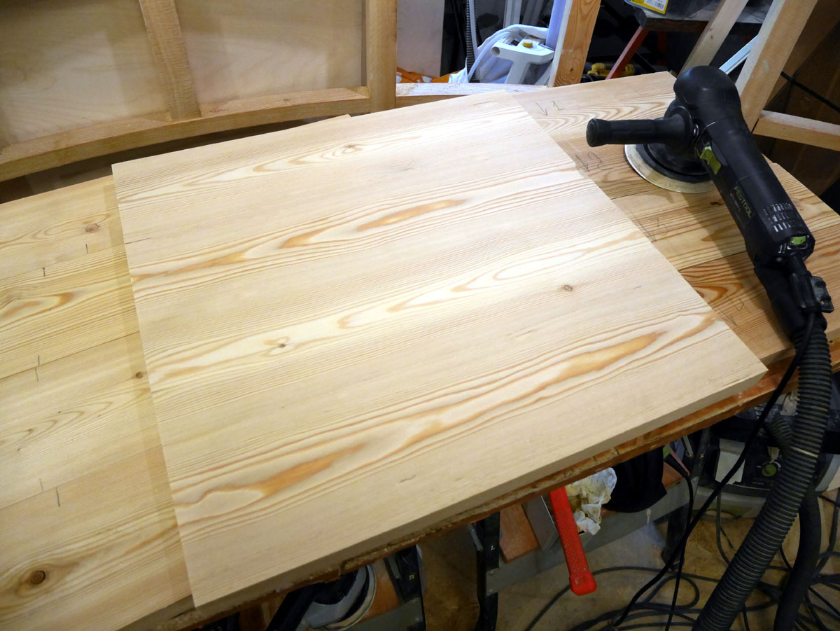

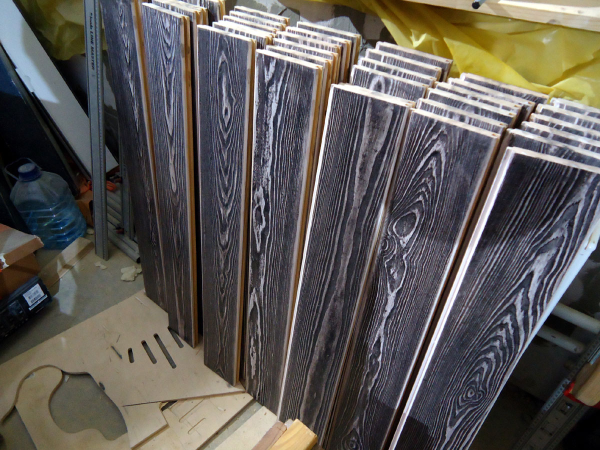

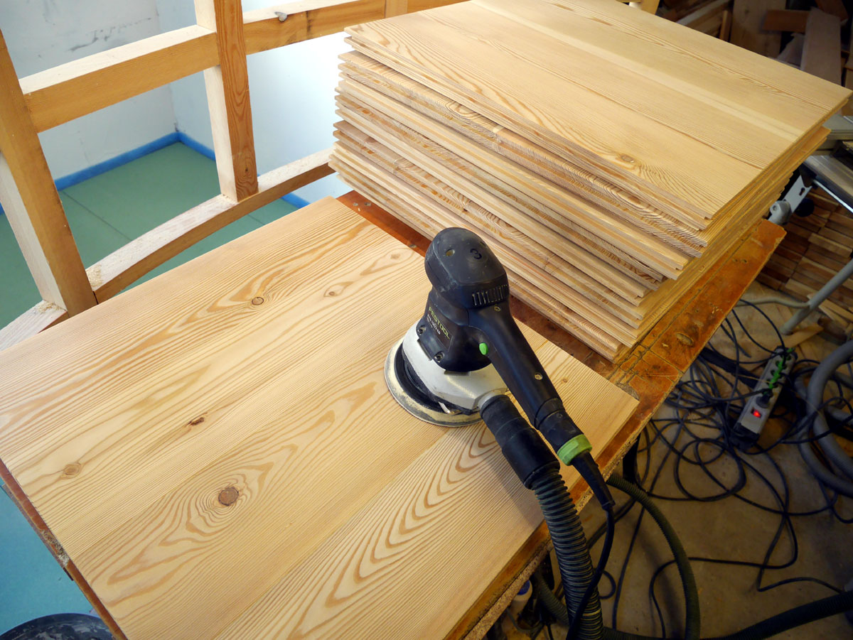

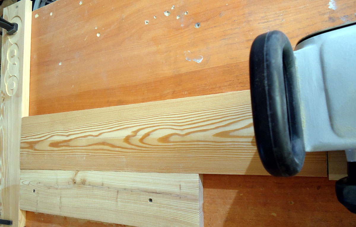

Отшлифуем детали двумя видами шкурки - типа "черновая" и под нанесение масла:
Ну и нанесем это самое масло (пока первым слоем, будут и последующие) и оставим детали высыхать:

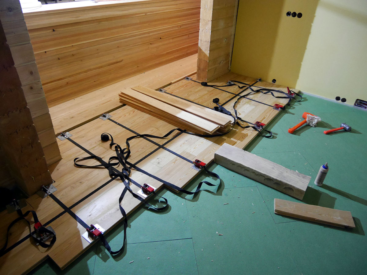

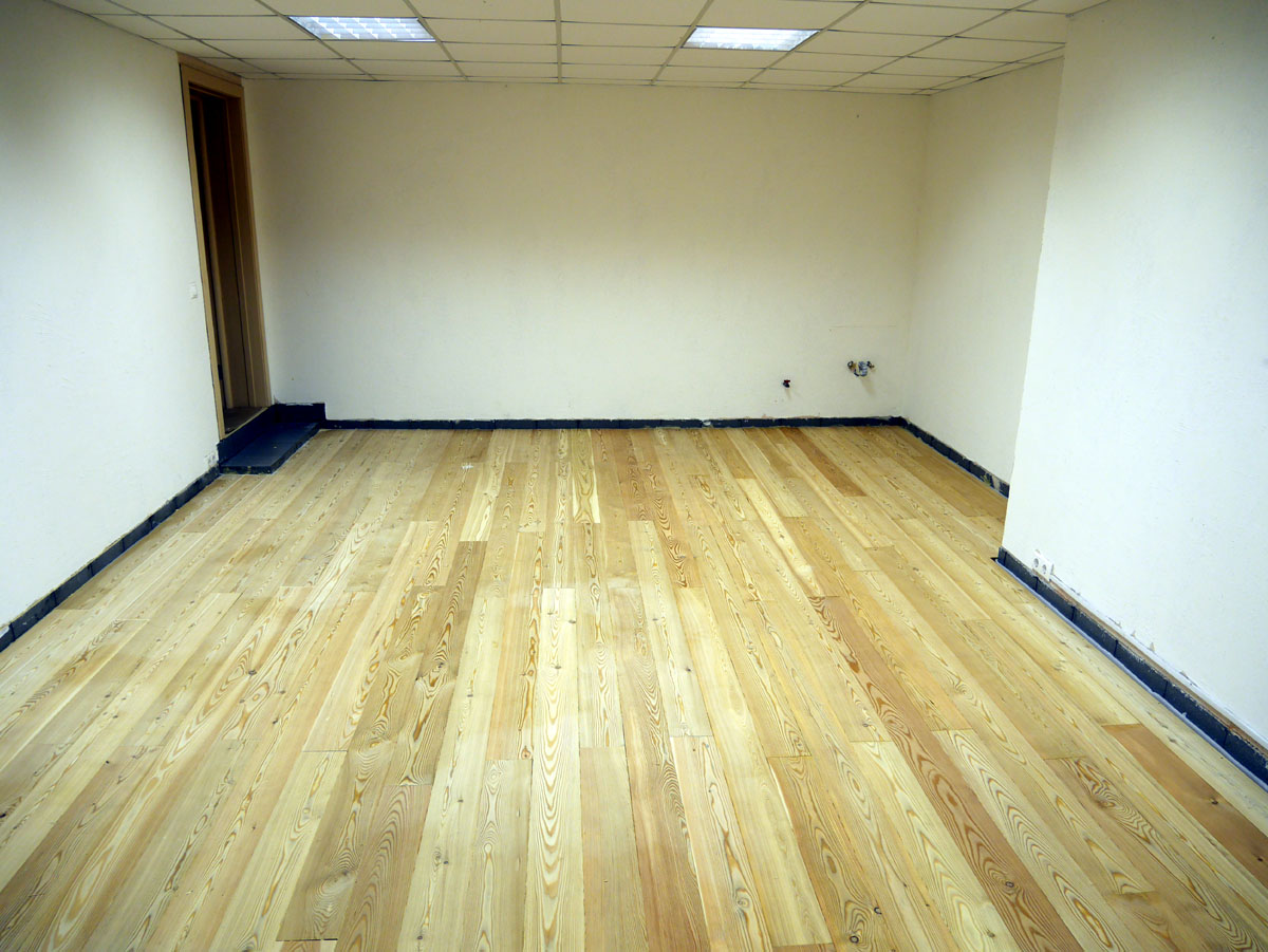

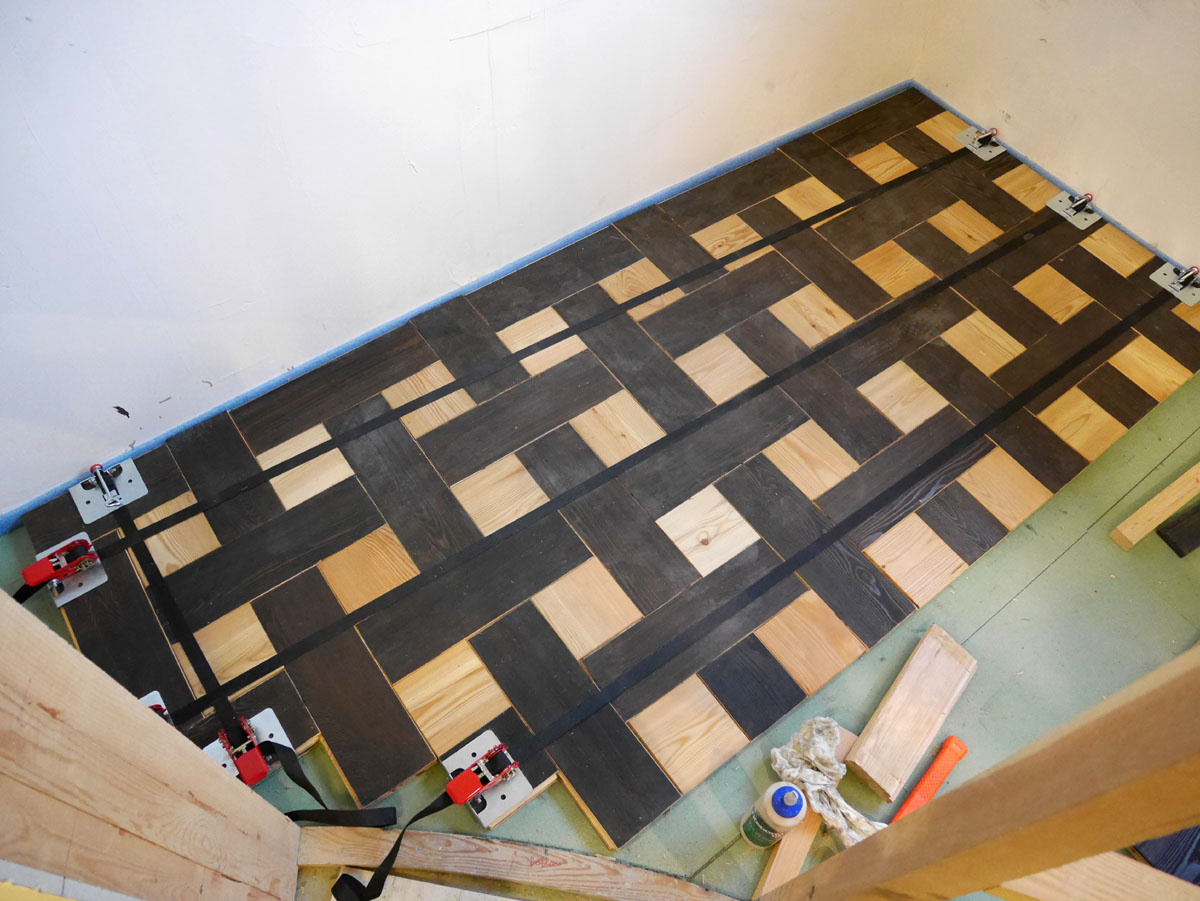

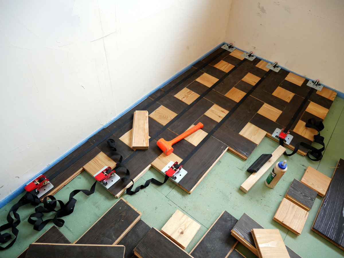

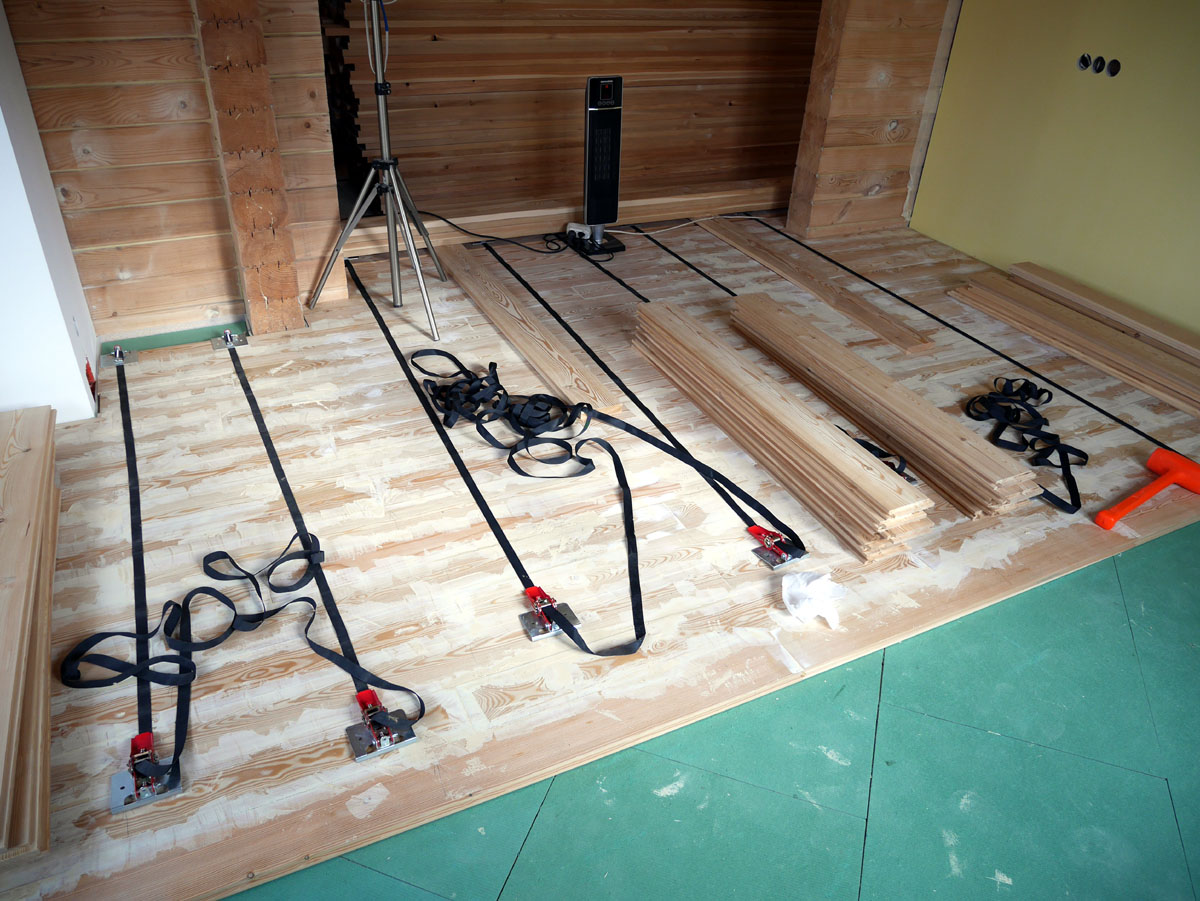

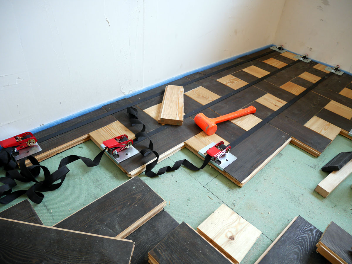

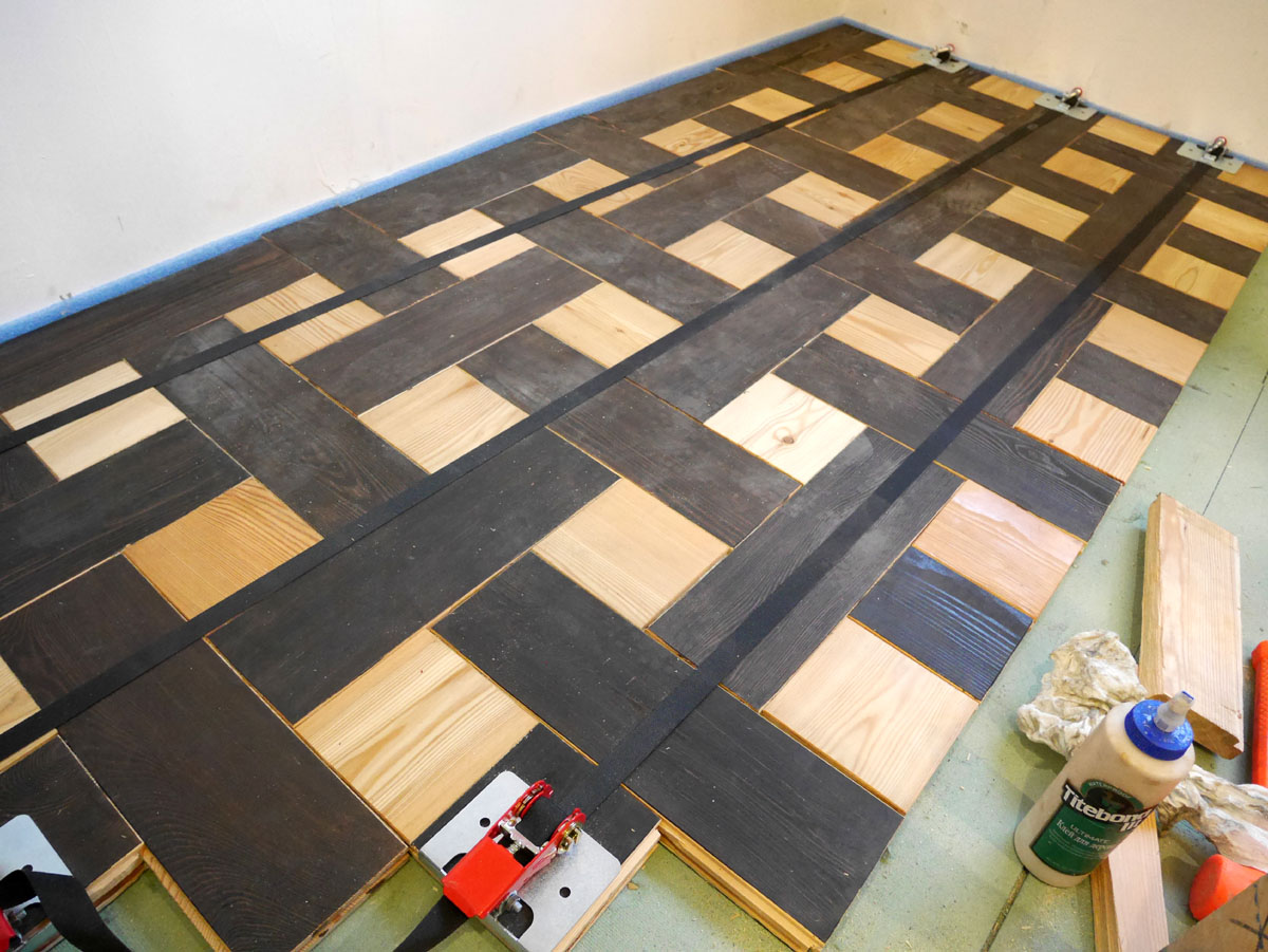

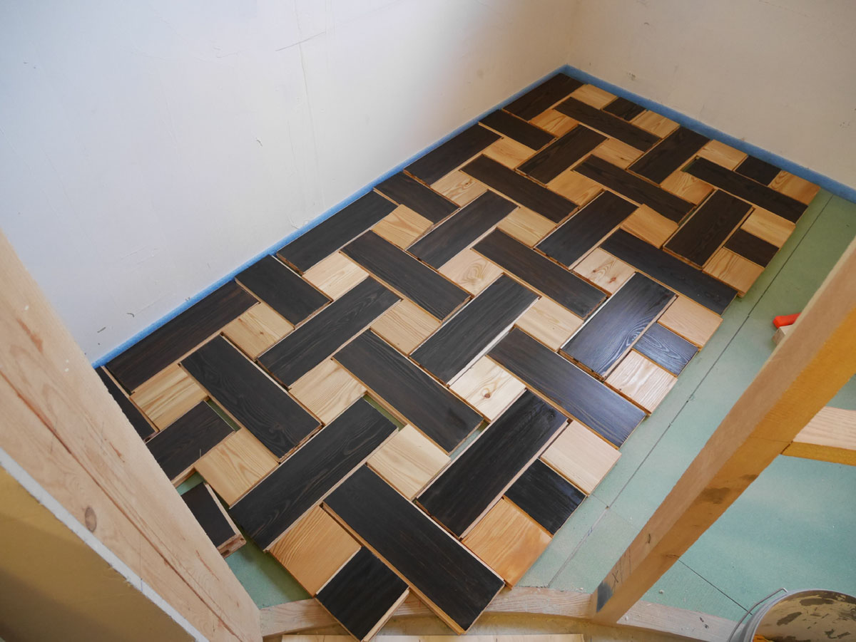

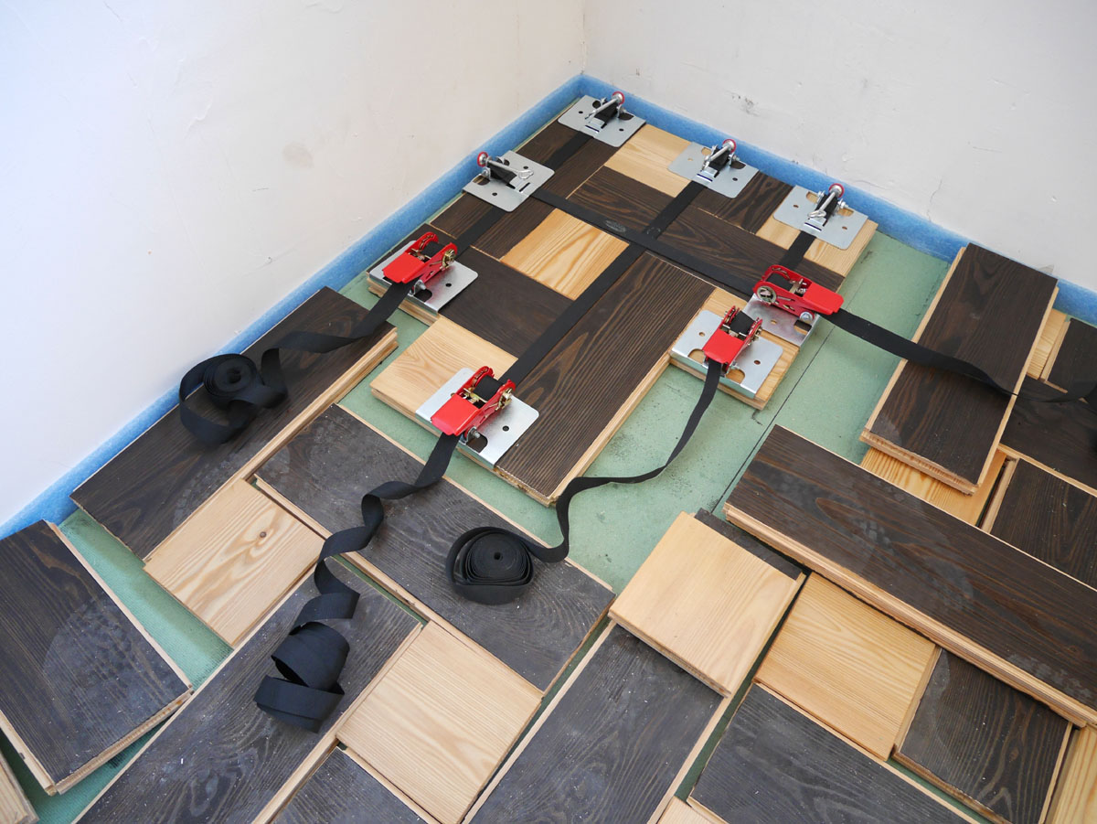

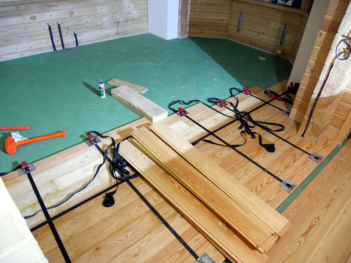

Укладка массивной доски. Проклеиваем места соединений шип-паз, соединяем детали, стягиваем специальными ленточными струбцинами, намазываем клеем очередную деталь, ослабляем струбцину, подкладываем на место проклеенную деталь и затягиваем струбцину. Повторяем "цикл" пока все детали не будут уложены.
Отправлено спустя 1 минуту 18 секунд:
Ну а теперь прикинем, сколько нам удалось съэкономить :). Доска лиственницы толщиной 30 мм - 2500-3000 руб. за кв. метр (зависит от сорта, безсучковая "Экстра", есно, дороже, не сильно отличающийся первый сорт дешевле на 25-30%), масло-воск - около 200 руб. за кв. метр в один слой, ну и по мелочи - дюбели, шлифовальные круги, еще рублей 80-100 на кв. метр. Итого за 3500 руб. кв. метр мы (вернее, я :) ) получили пол из "дизайнерской" массивной доски приличной толщины ("магазинная" доска обычно имеет толщину максимум 22 мм и при сравнимом качестве цену минимум в два раза выше), которая прослужит много лет, которую много раз можно обновлять просто "состригая" верхний слой, которая (в паре с подложкой) имеет неплохие тепло- и звукоизолирующие свойства, которая экологически безвредна (а содержащиеся в лиственнице эфирные масла даже полезны), ну и много еще других достоинств.

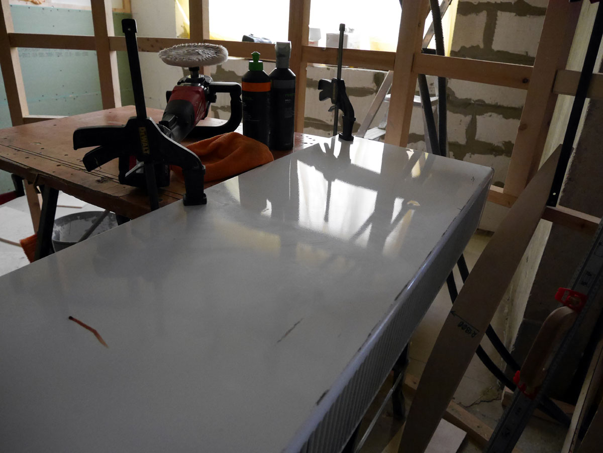

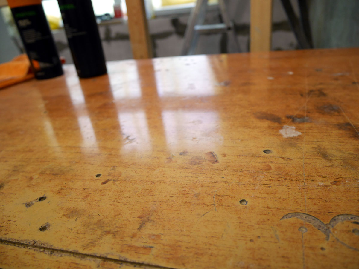

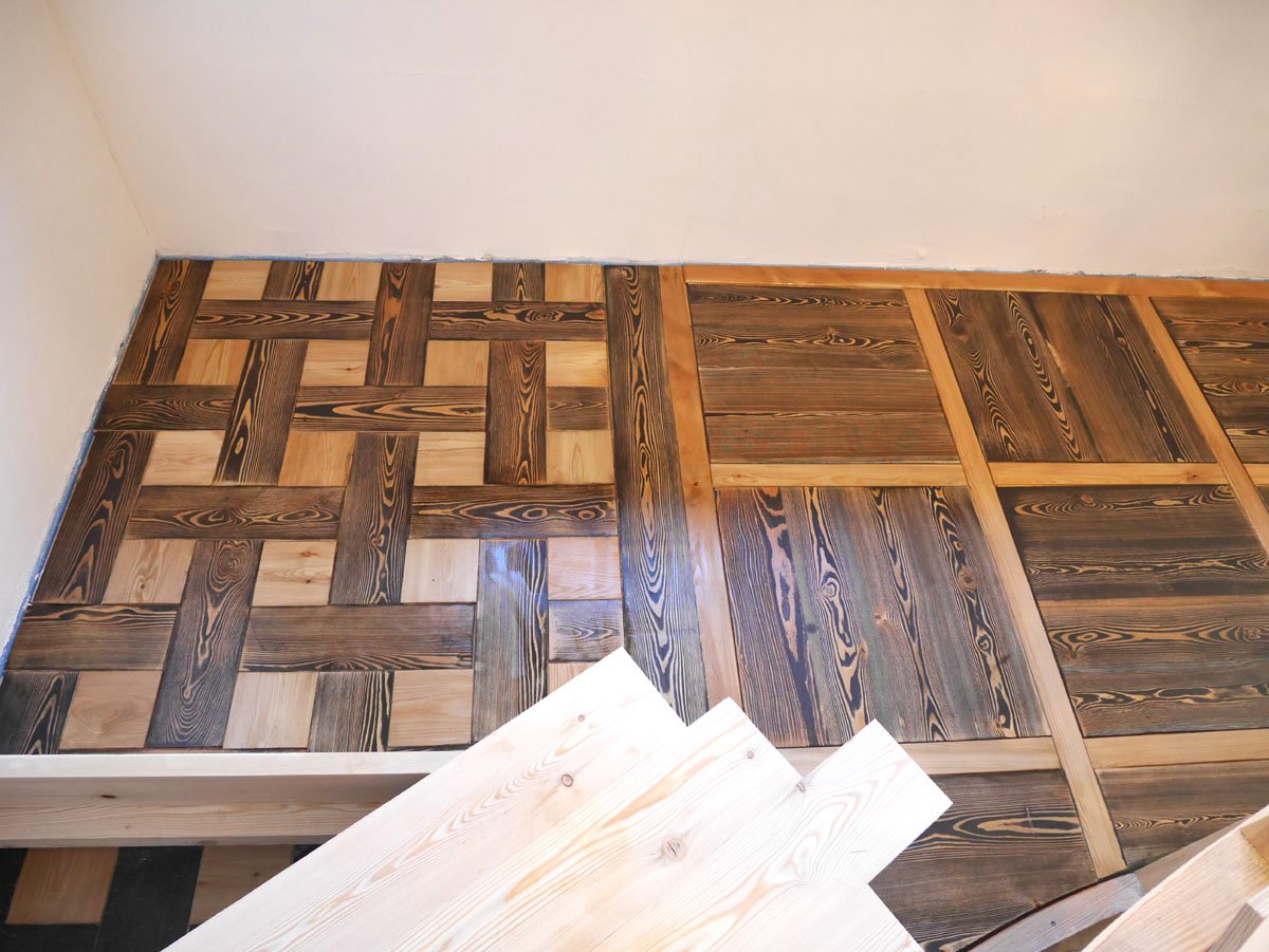

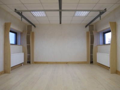

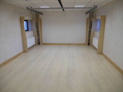

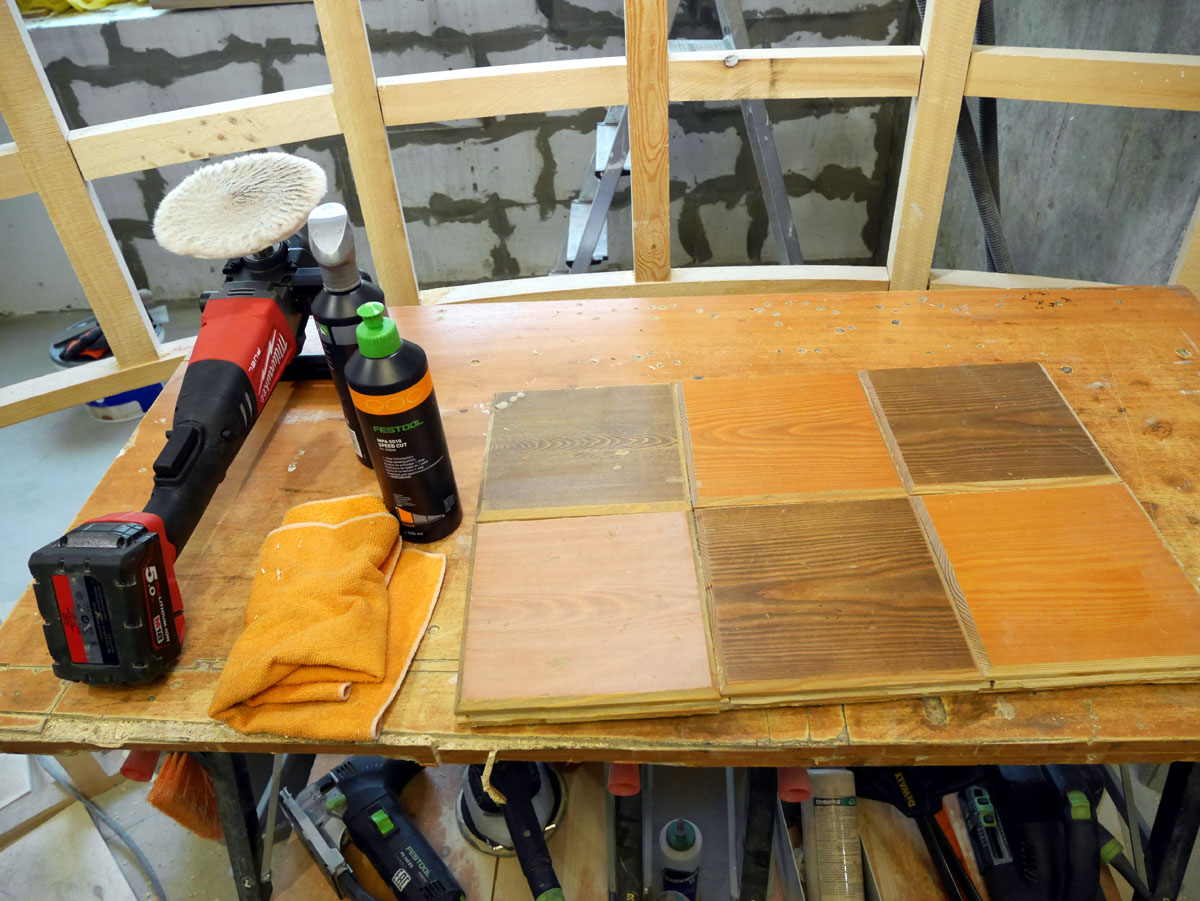

Ну и типа "вишенка на торте" :). Полы после финишной отделки я собираюсь еще полирнуть до зеркального блеска (полированную паркетную доску видел в магазинах от 8 тыщ за кв. метр, смотрится очень эффектно), для чего уже закуплена полировальная машина и сделаны предварительные "тесты" на разных поверхностях (в том числе и на покрытых маслом-воском), результат даже на первом попавшем под руку хламе весьма убедителен:
Отправлено спустя 4 минуты 14 секунд:
Еще образчики массивной доски, тонкая (20 мм) для отделки стен, потолще - для пола (в данном случае на лагах):

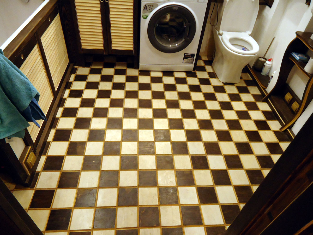

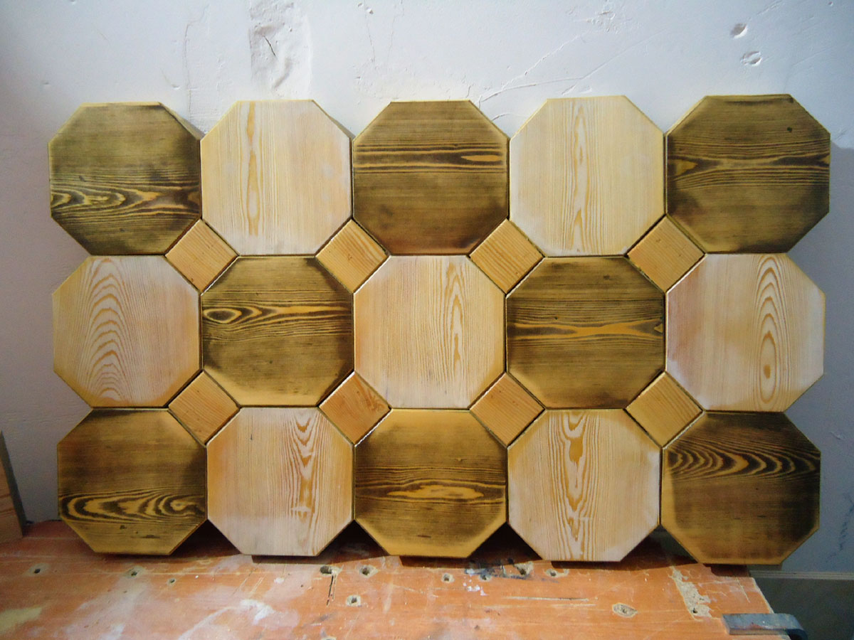

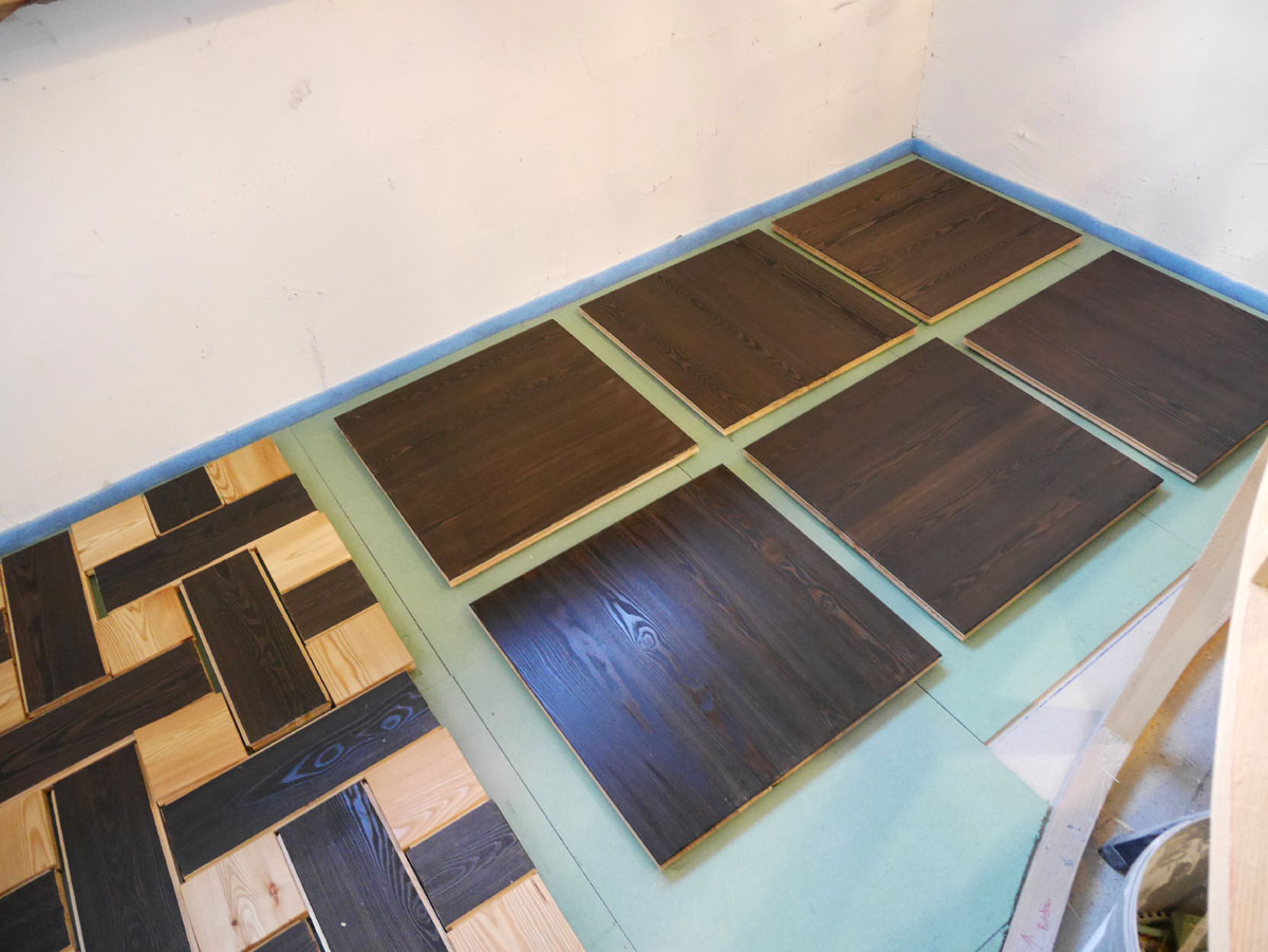

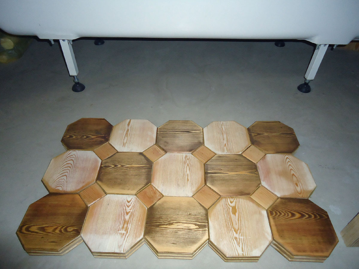

Наборный паркет для ванной, технологии изготовления и укладки те же:

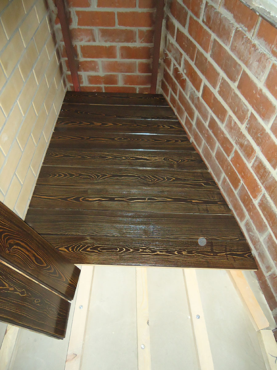

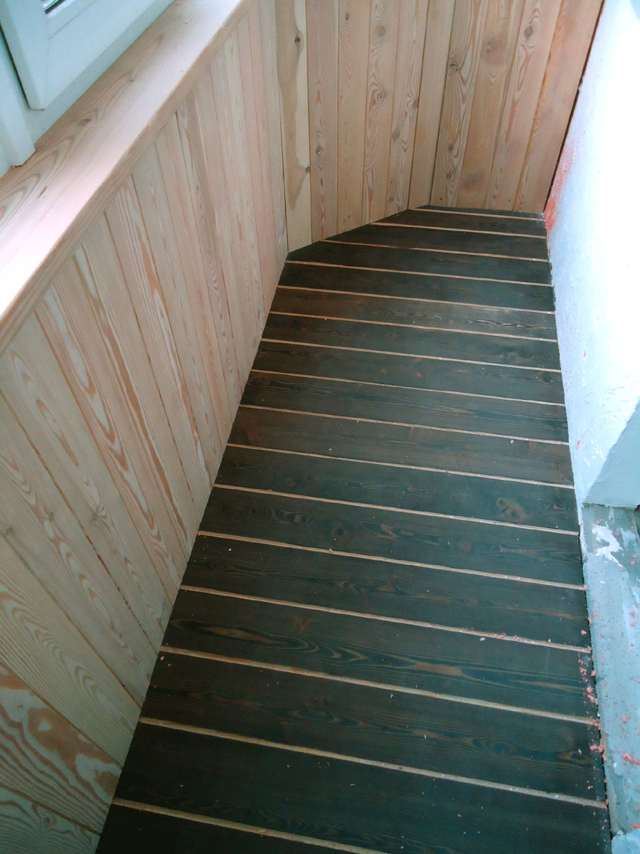

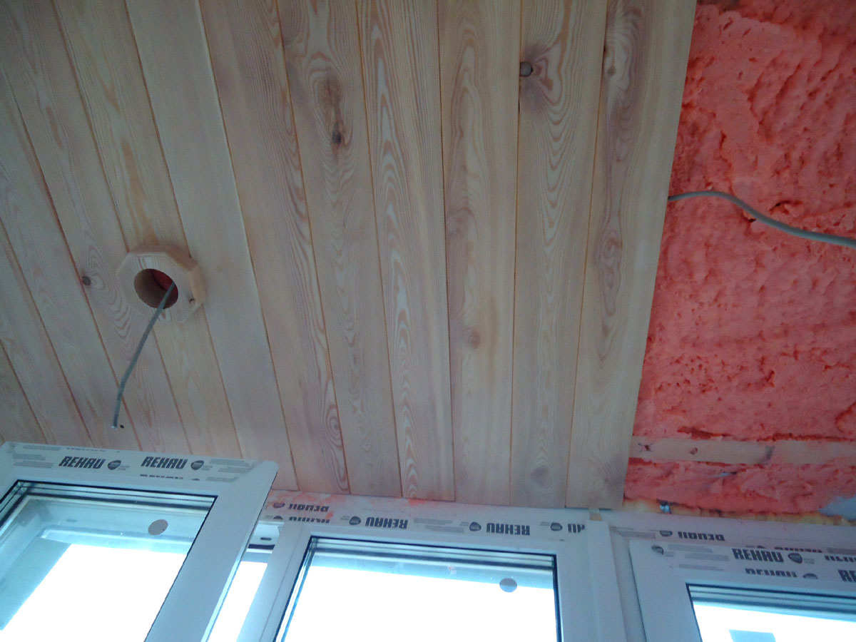

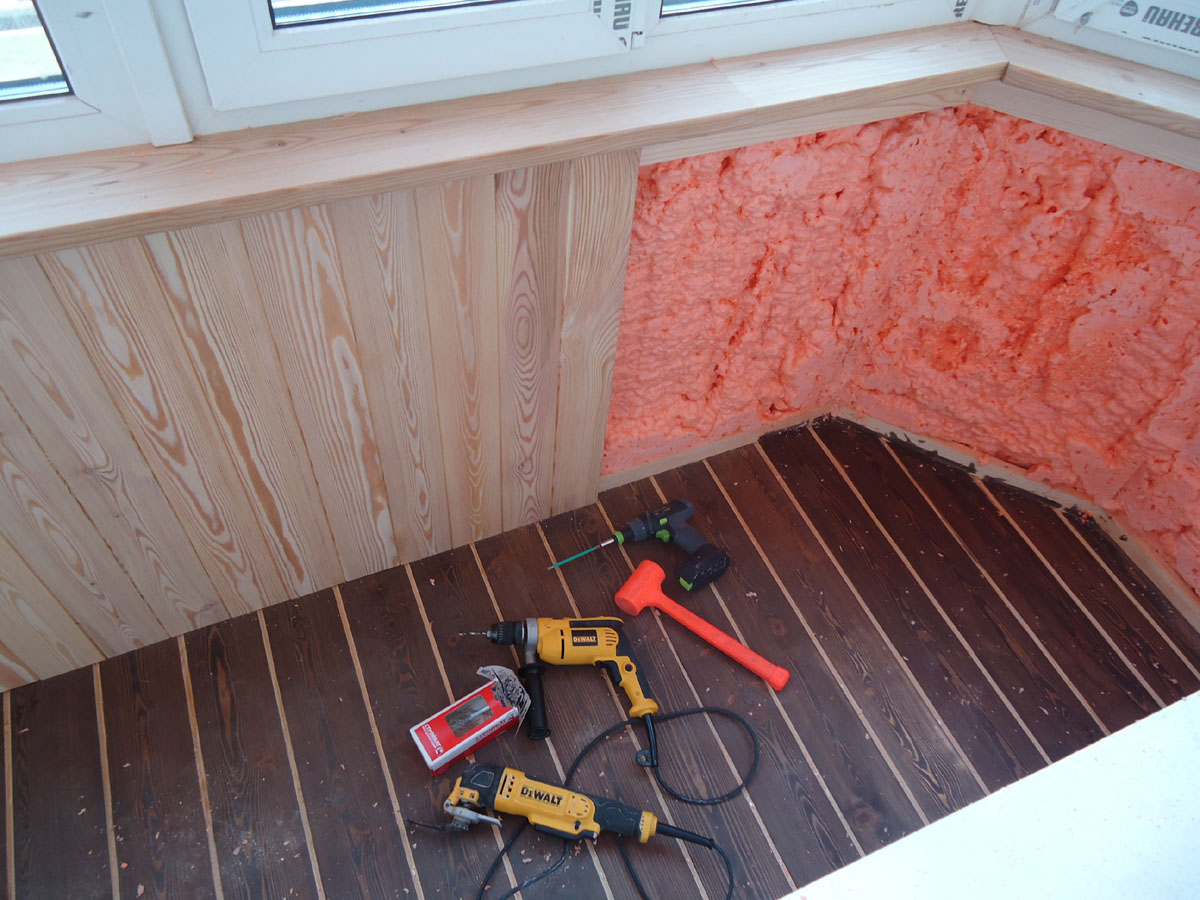

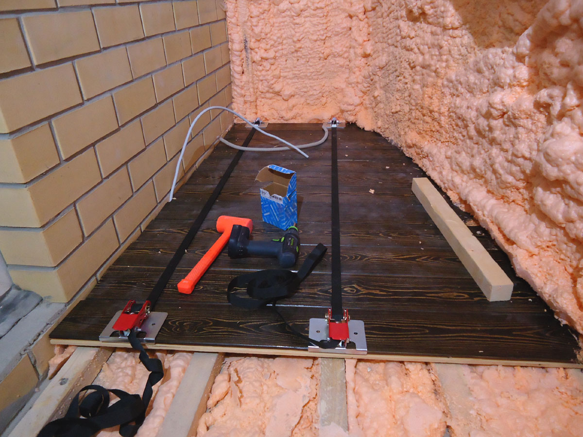

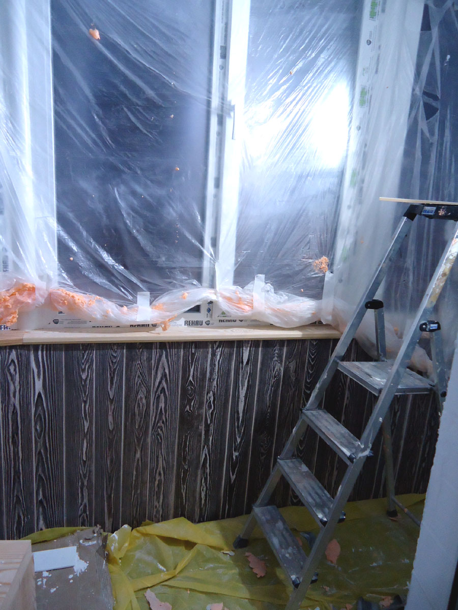

Балкон, пол из массивной доски толщиной 30 мм на лагах (к лагам, есно, доски прикручиваются специальными саморезами), между лагами и рейками обрешетки утеплитель (напыляемый ППУ), на стенах и потолке массивная доска потоньше - 20 мм:

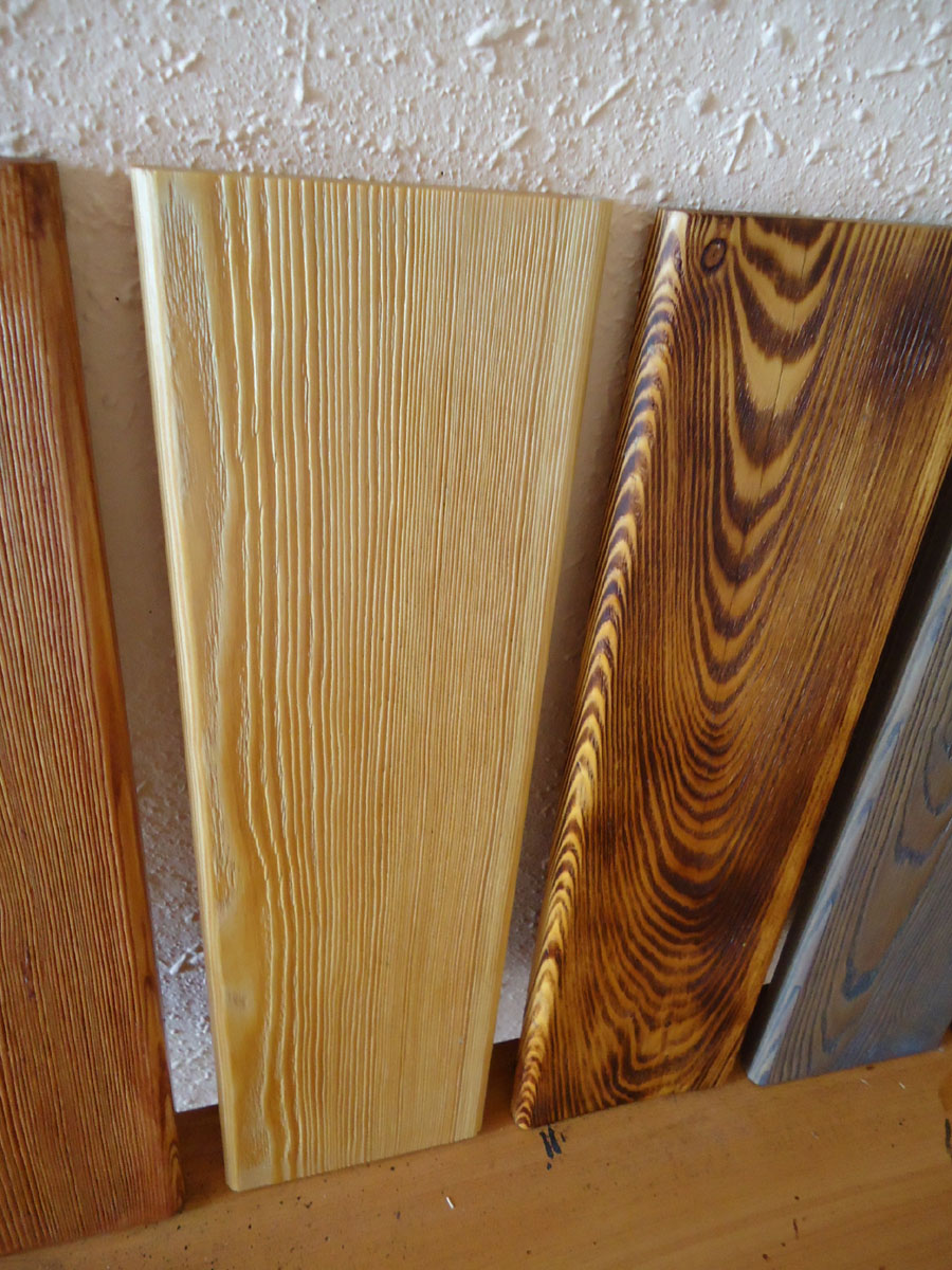

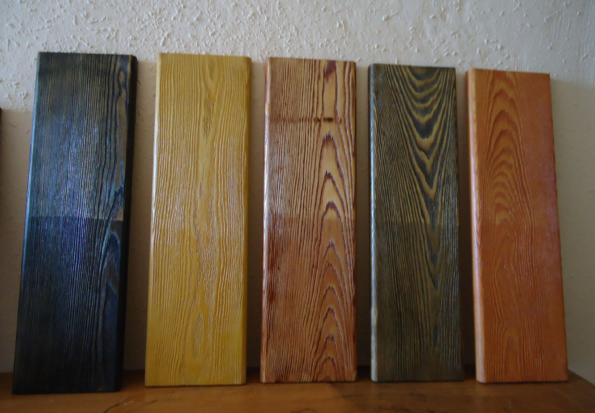

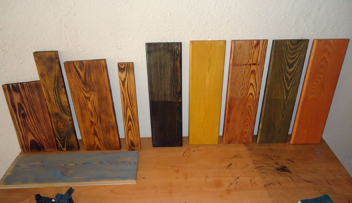

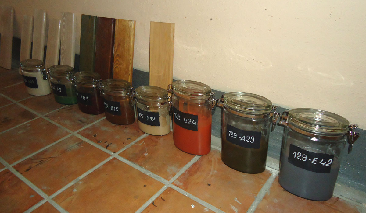

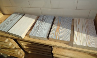

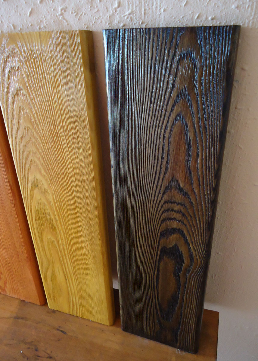

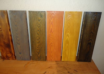

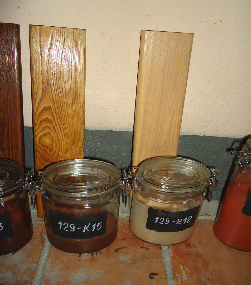

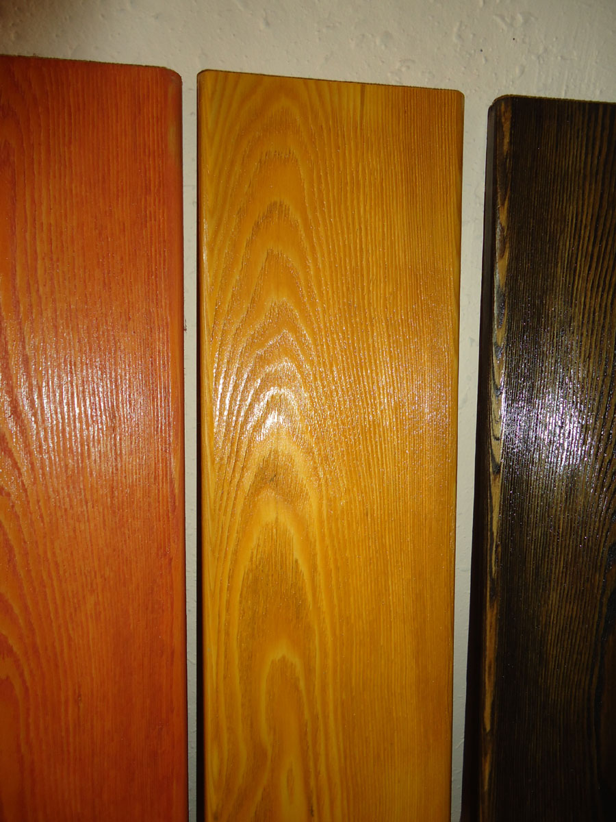

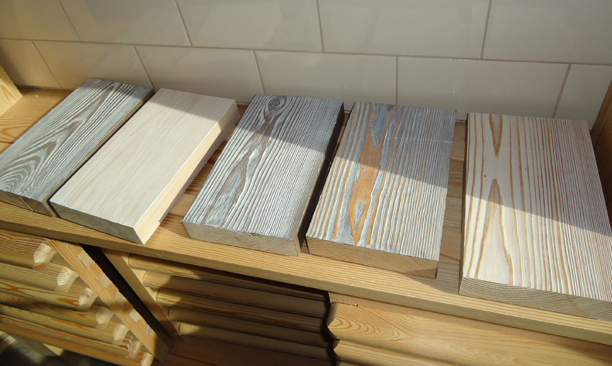

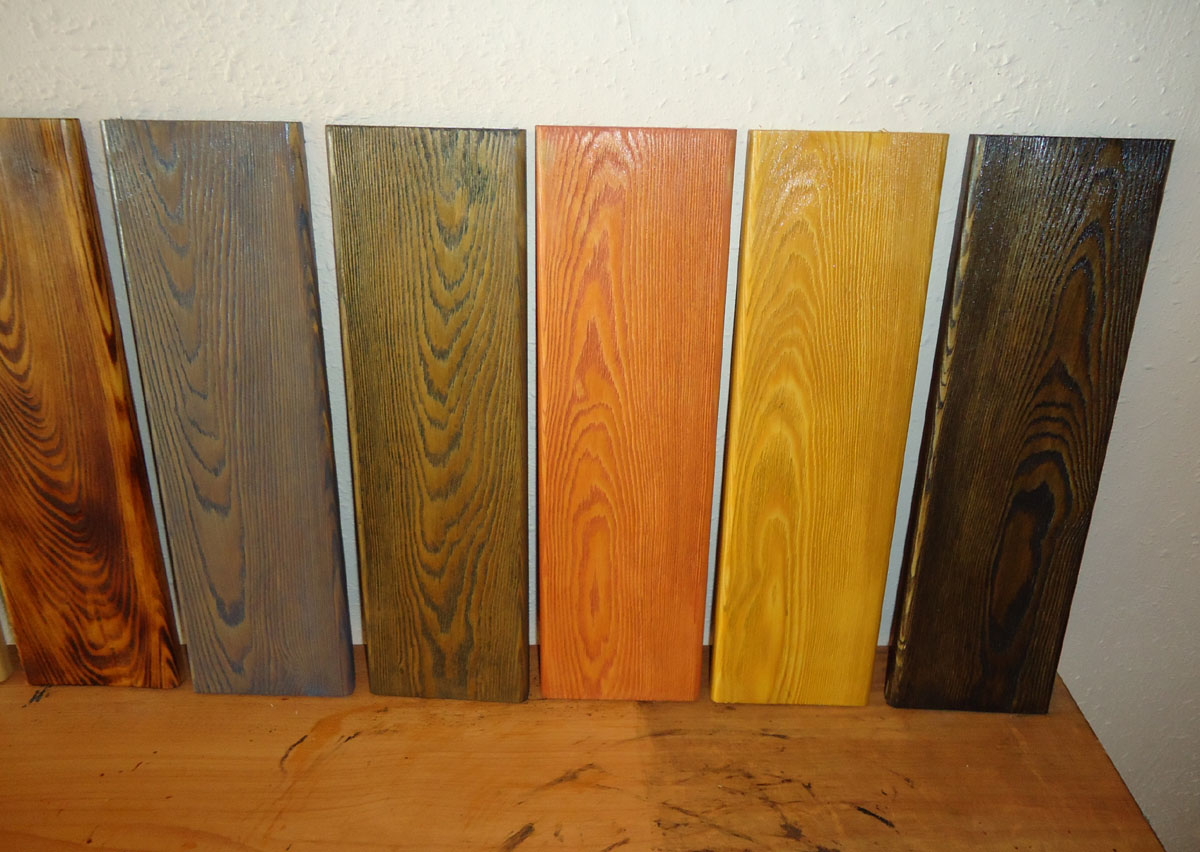

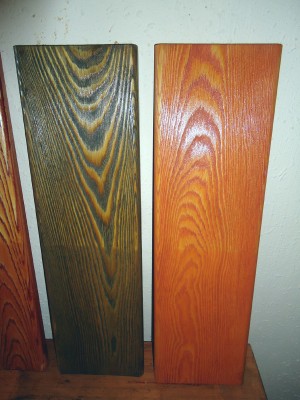

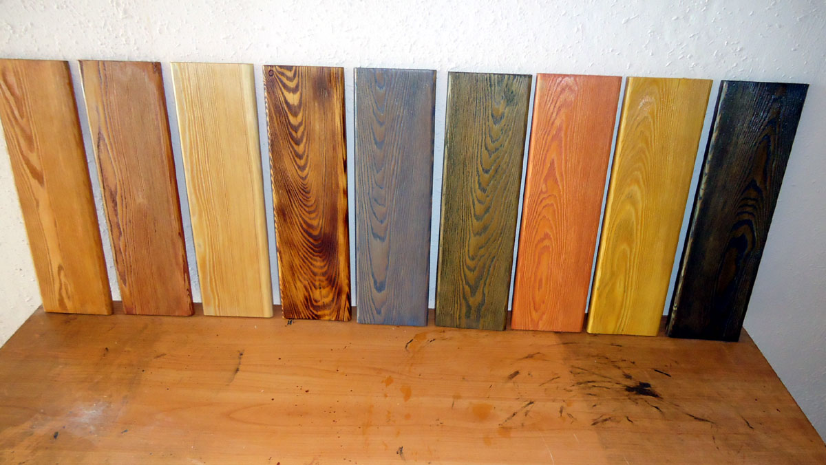

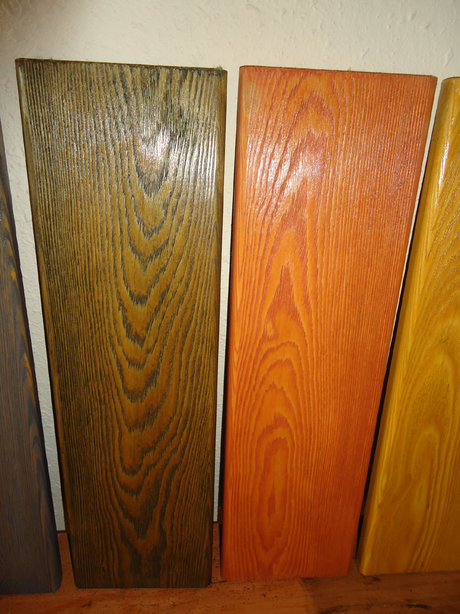

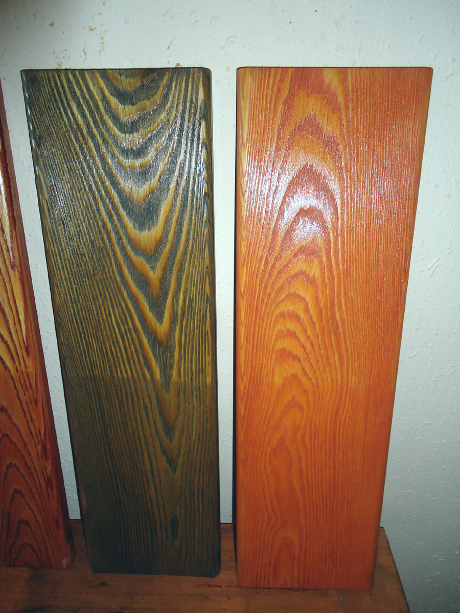

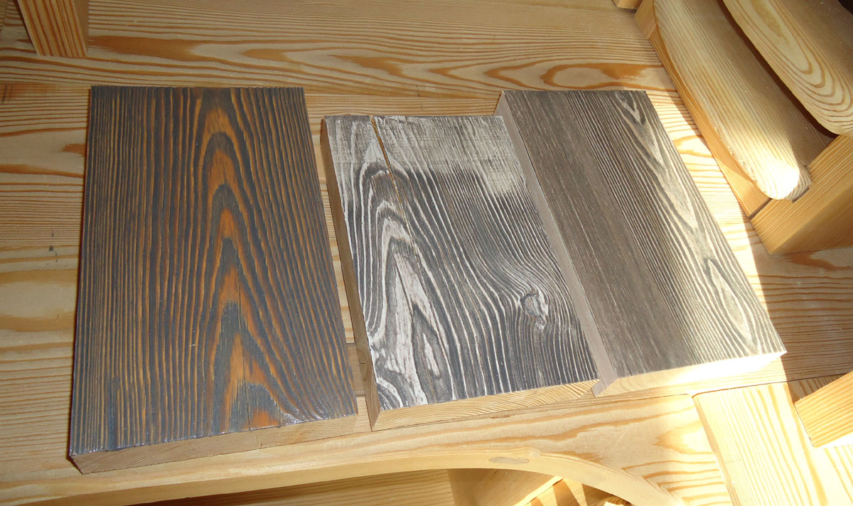

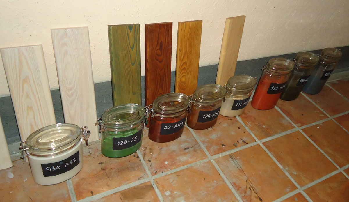

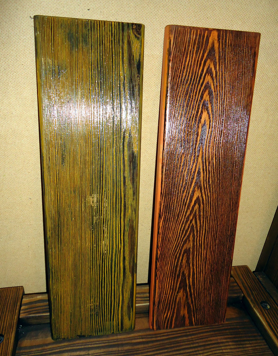

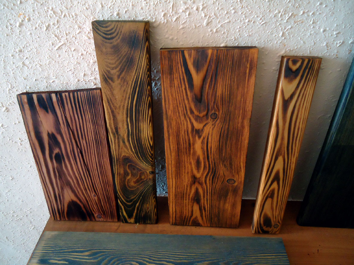

Образцы отделки массивной доски, вариантов здесь просто немеряно (как, впрочем. и в "половом дизайне"):

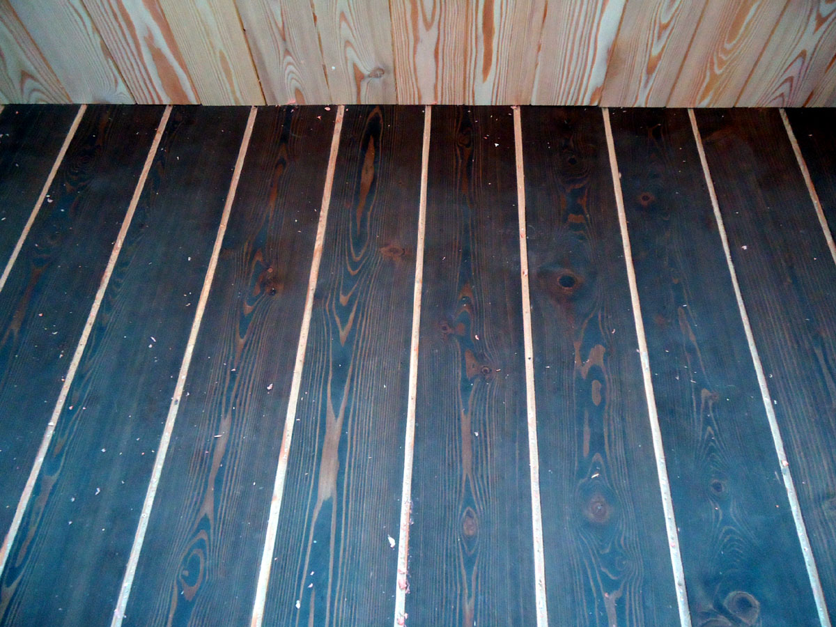

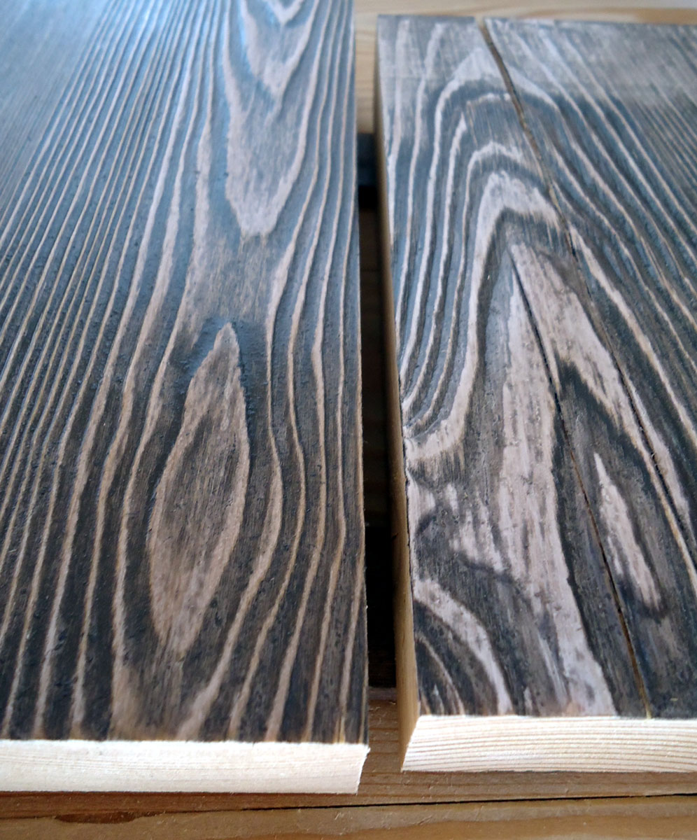

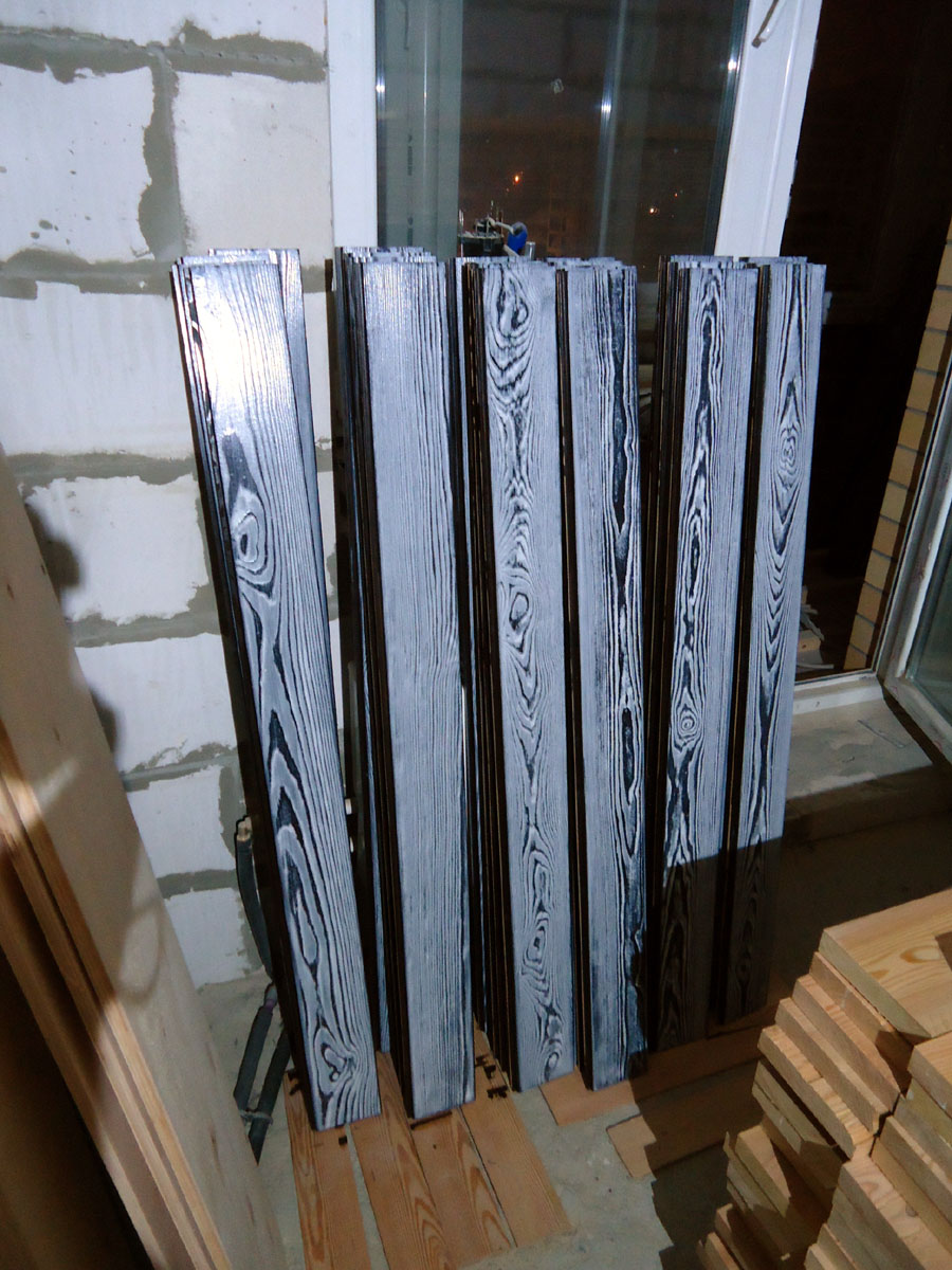

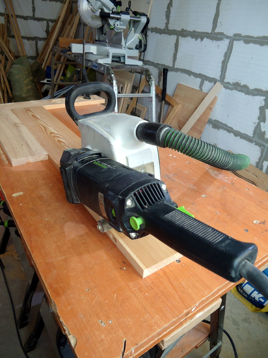

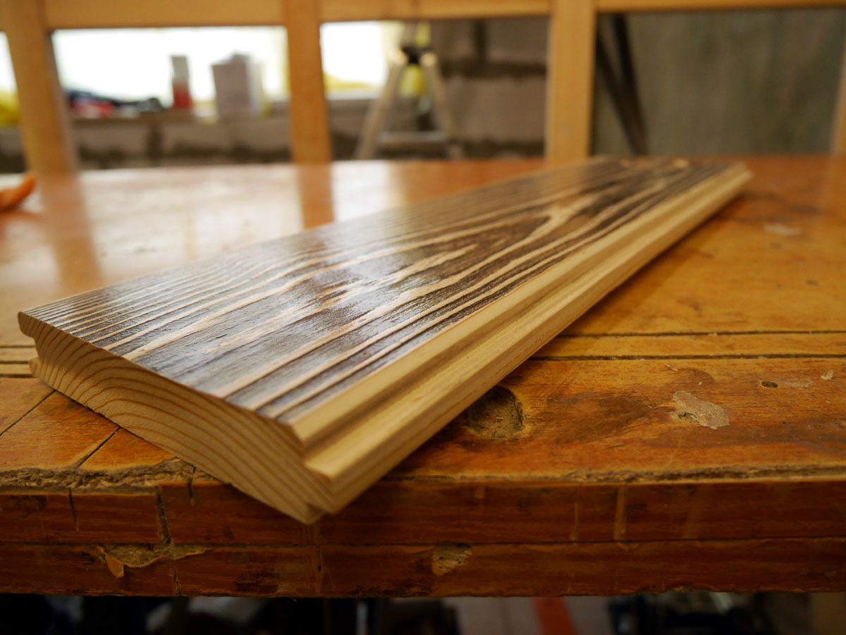

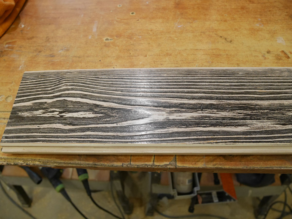

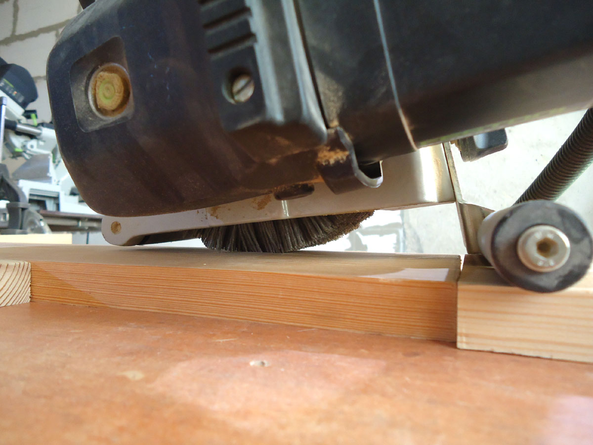

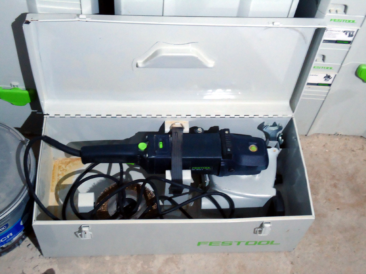

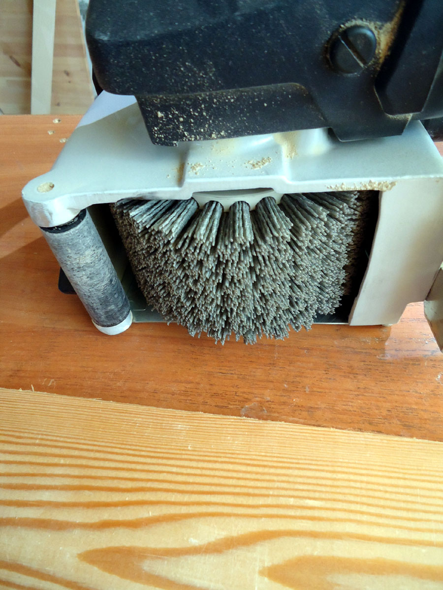

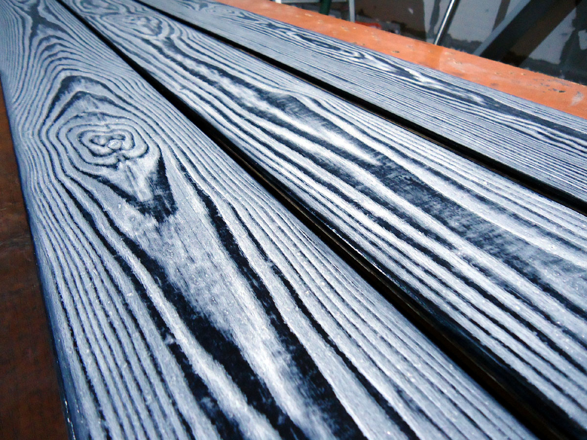

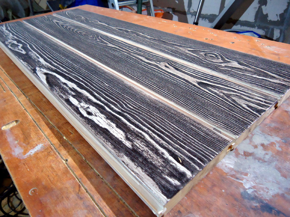

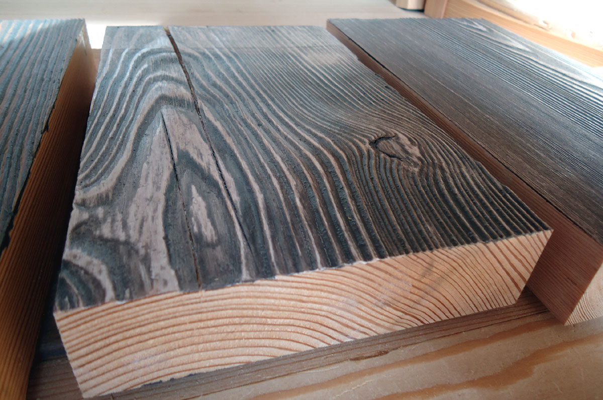

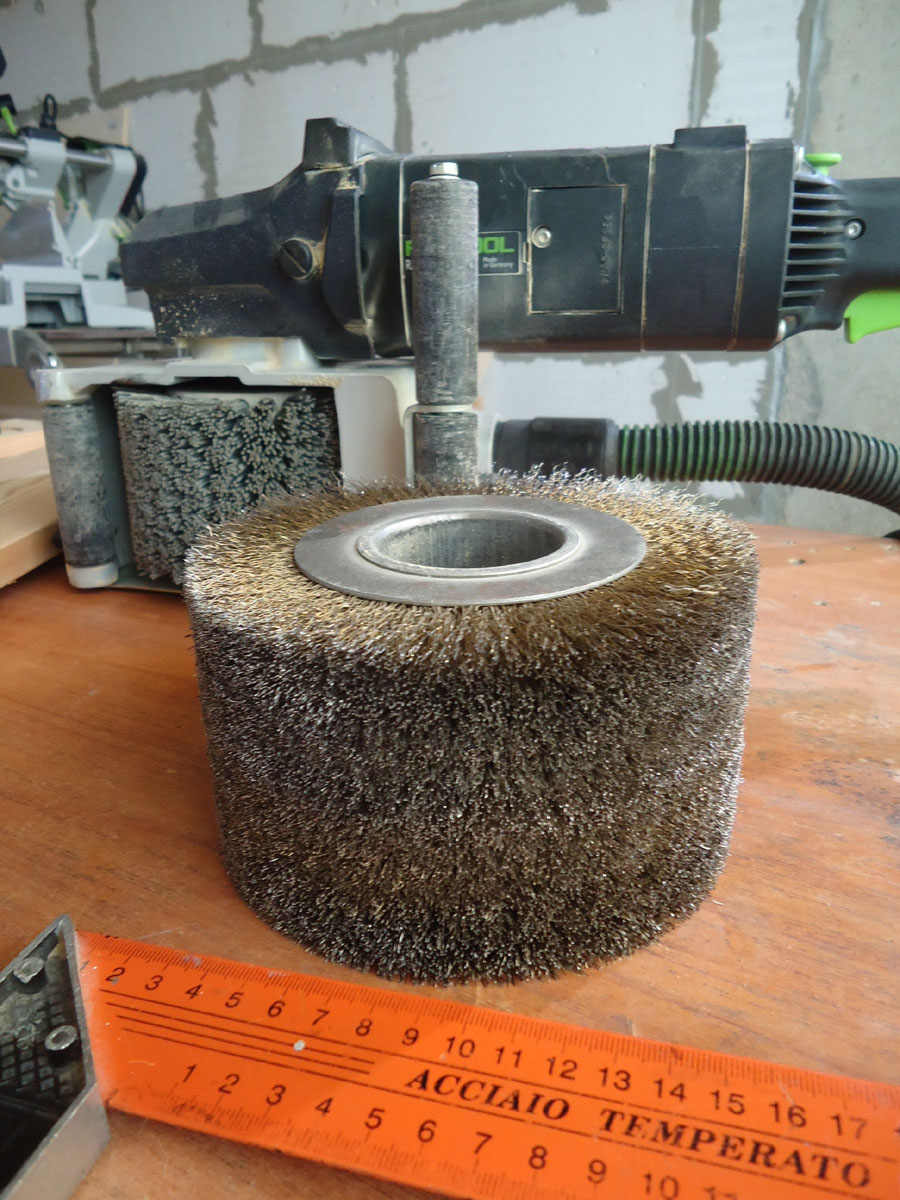

Вариант отделки массивной доски - браширование. Производится монструозным девайсом под названием RUSTOFIX с нехилых размеров щетками - металлической и нейлоновой (есть еще сизалевая для "выглаживания", но особой нужды в ней у меня до сих пор не возникало, уже после нейлоновой результат весьма убедительный :) ):

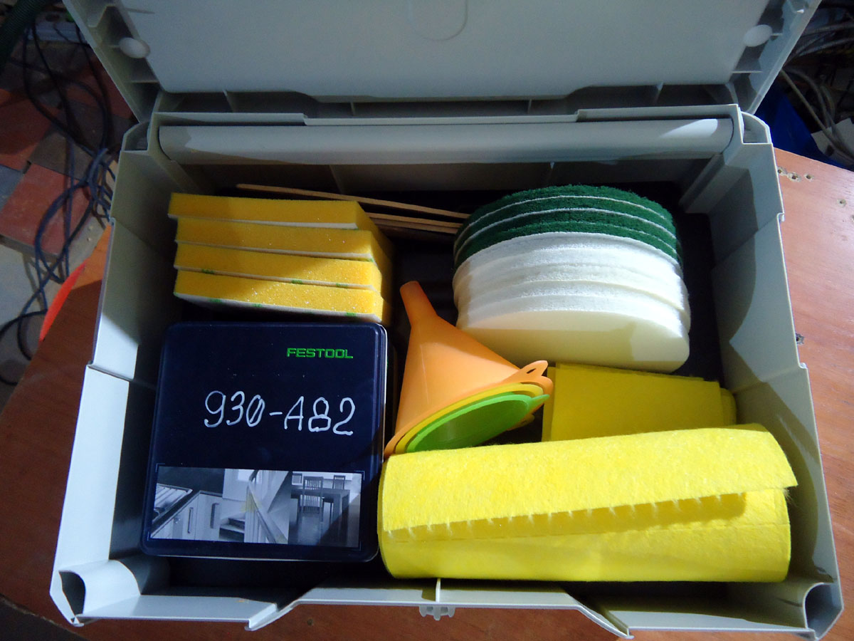

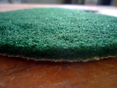

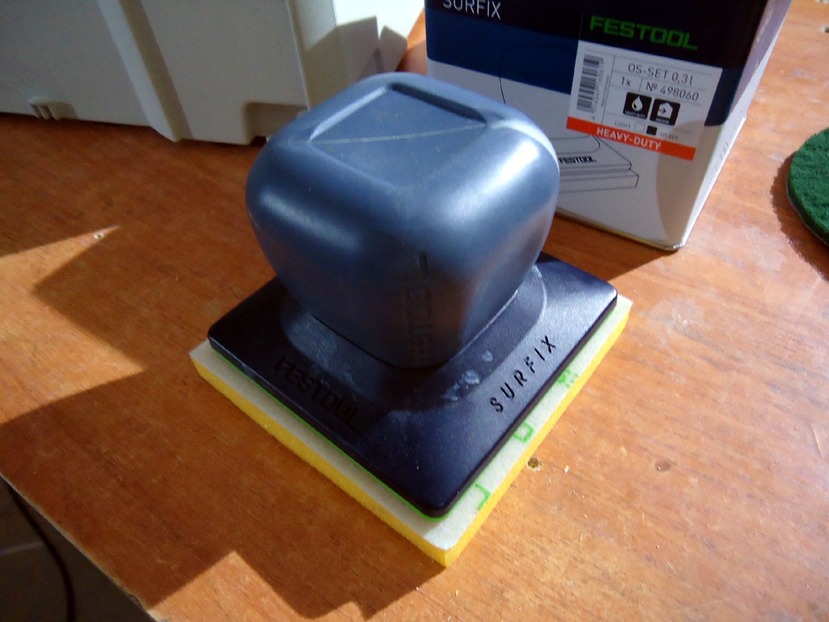

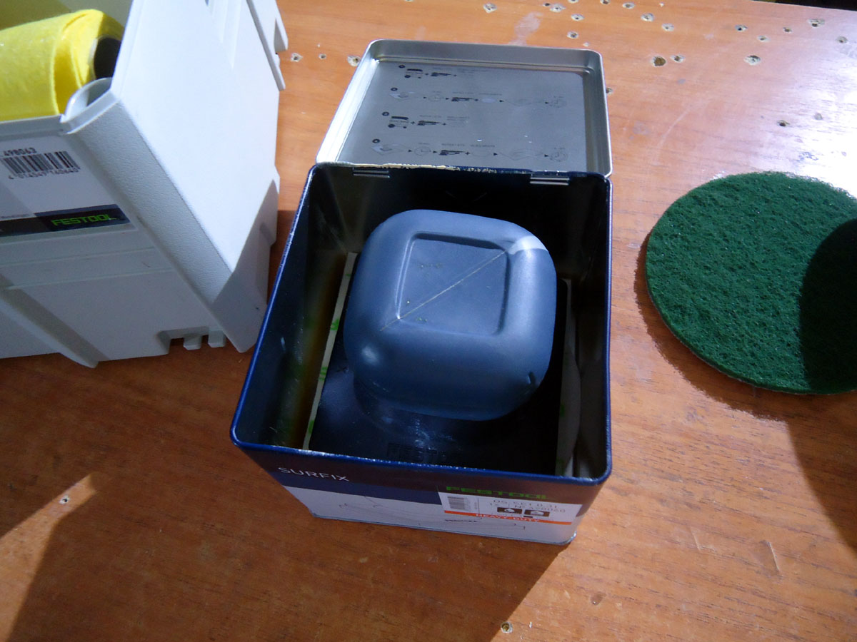

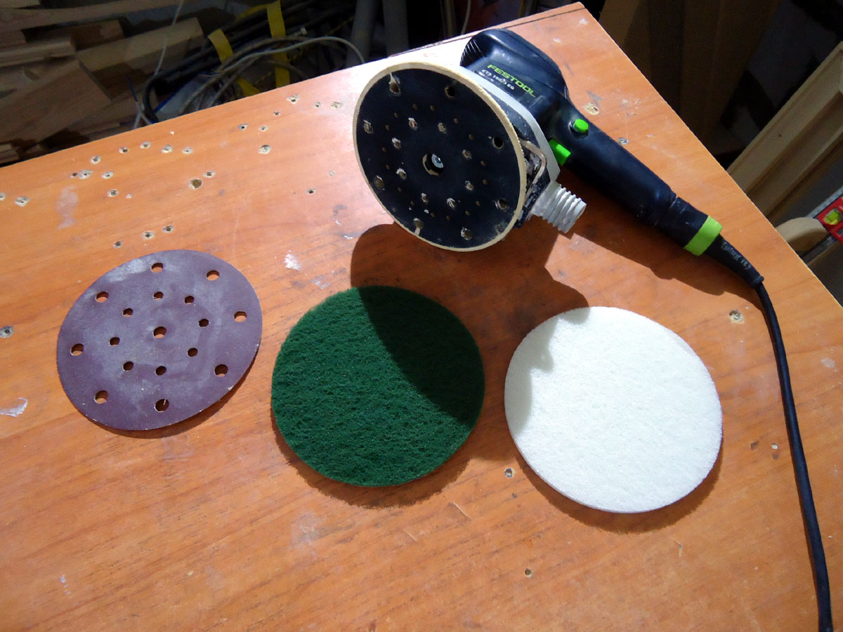

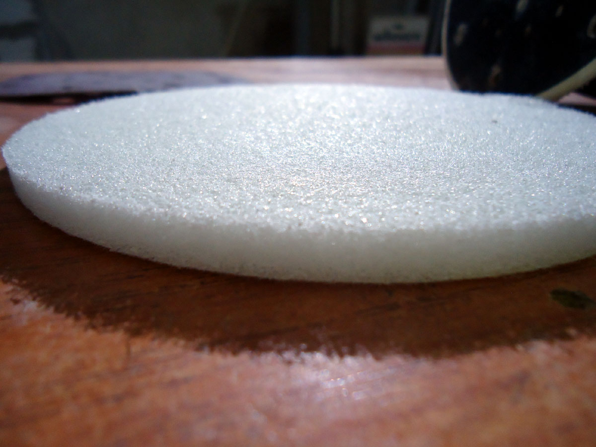

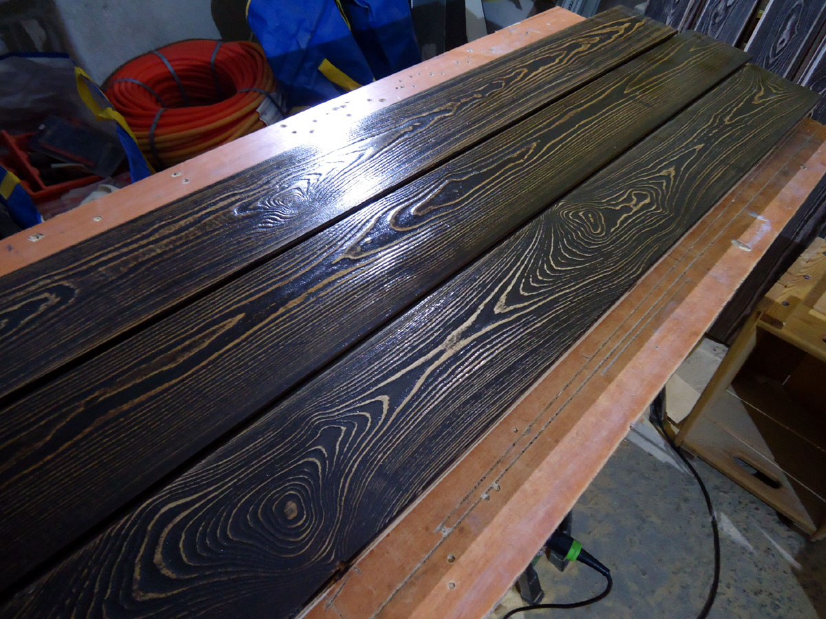

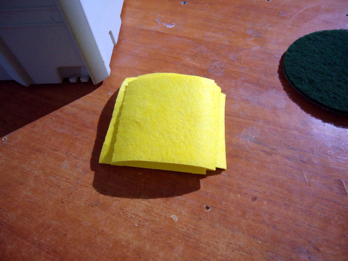

Наборчик для "промасливания" изделий из дерева. Есть нюанс: кошерные столяры не "красят" маслом, а ВТИРАЮТ его, можно это делать вручную, например, тряпочным тампоном, а можно использовать специальные "втирочные" круги, прикрепляемые к шлифмашине:

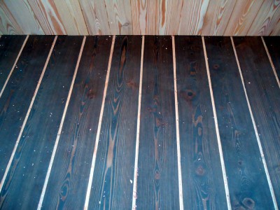

Пол в спальне (вернее, не в самой спальне, а в "кладовке" под ней) после нанесения очередного слоя масла-воска:

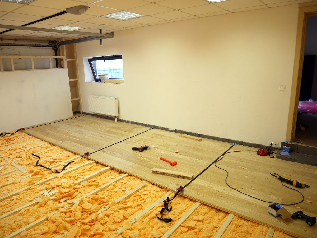

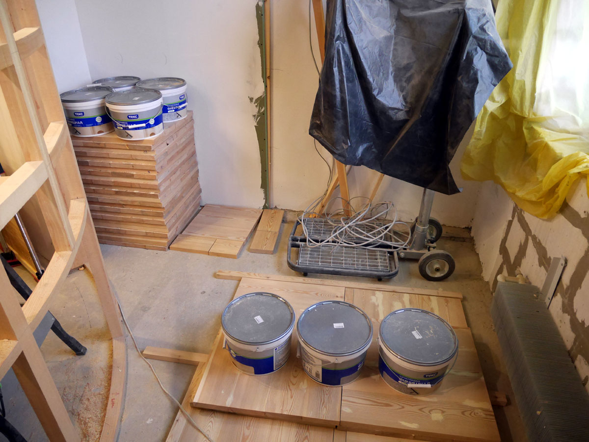

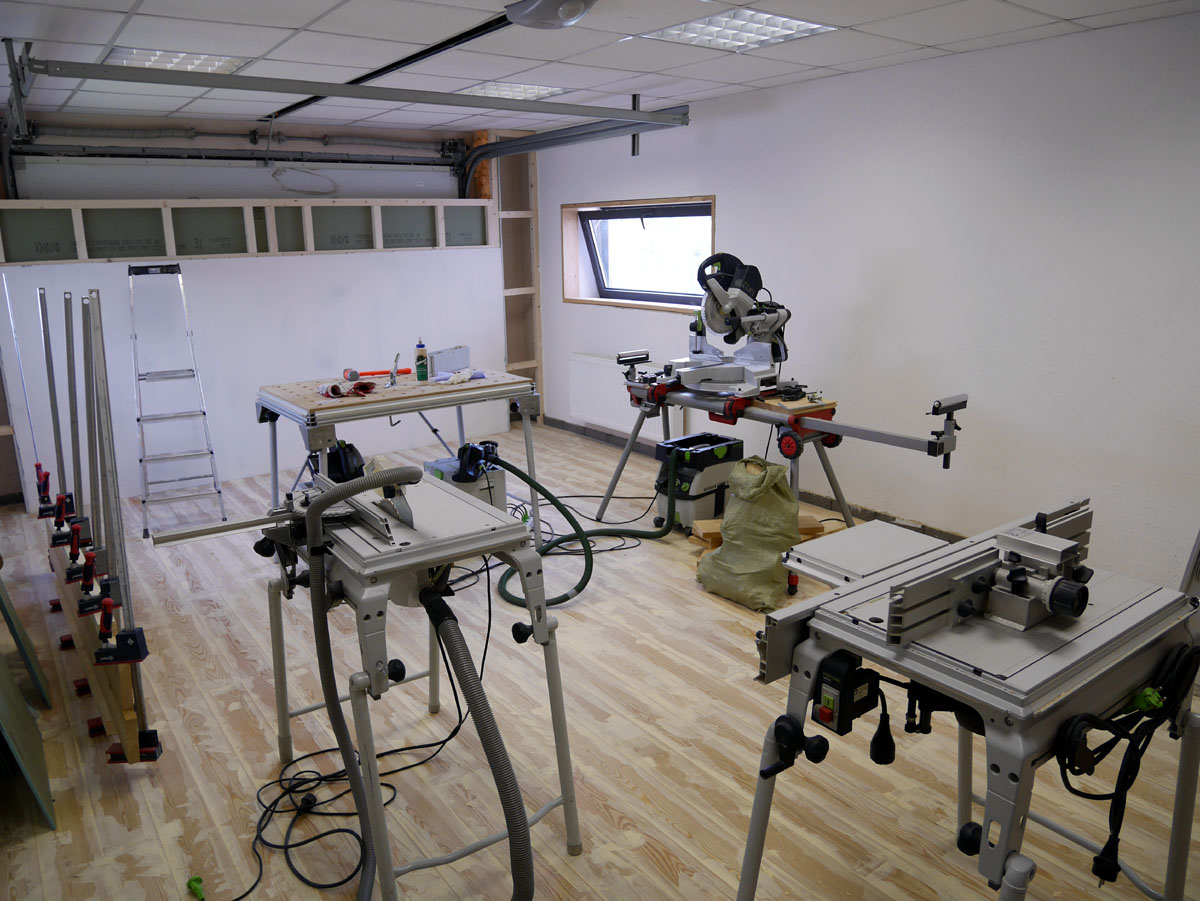

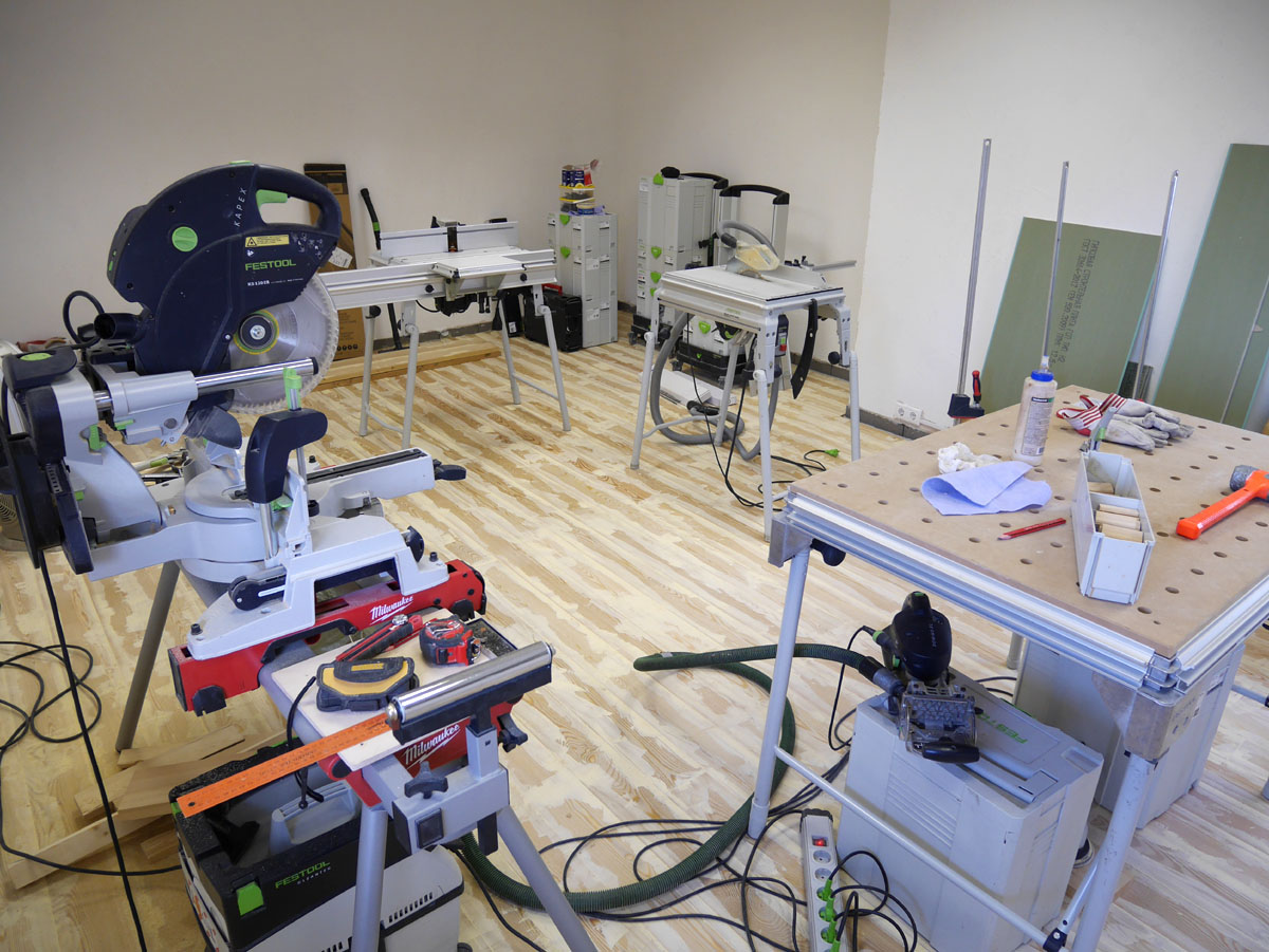

Походная столярная мастерская, в данном случае работает как типа "линия" по производству и "разделке" для укладки массивной доски :) :

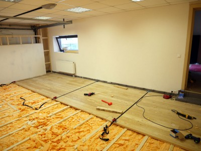

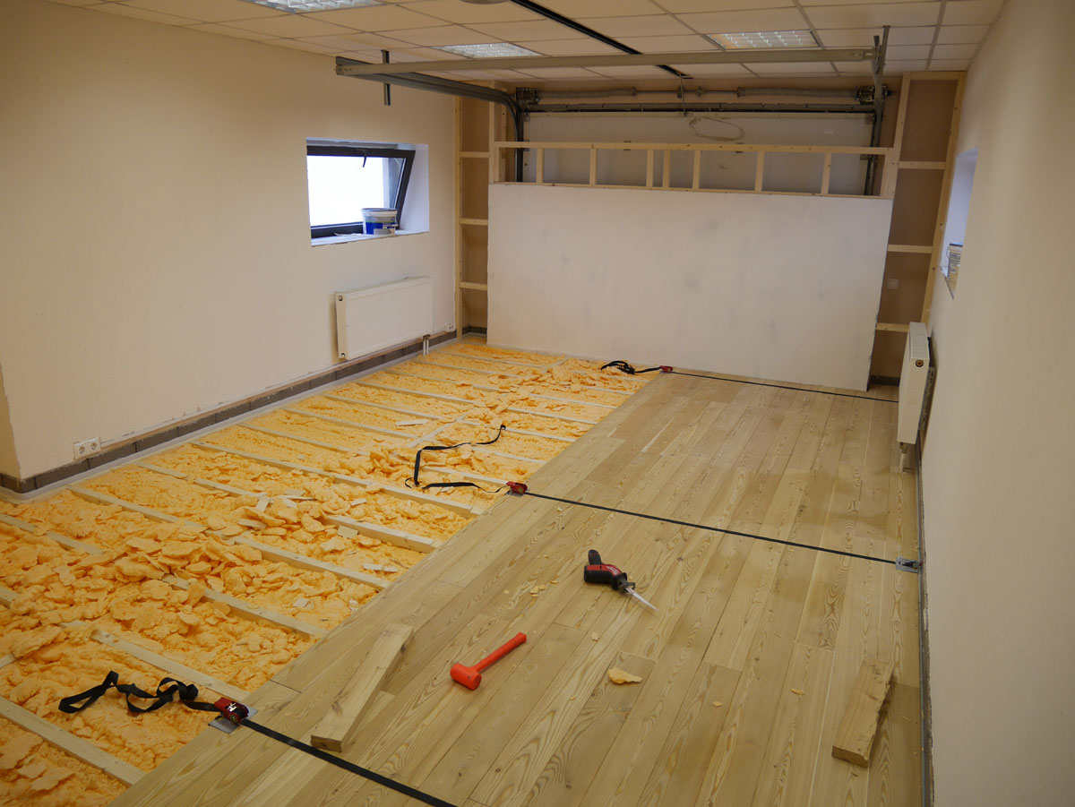

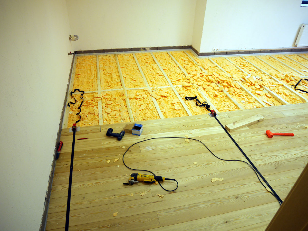

Доска в процессе укладки (между лагами утеплитель - напыляемый ППУ) :

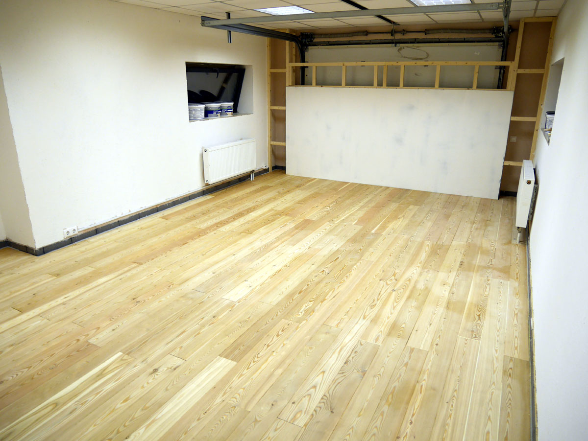

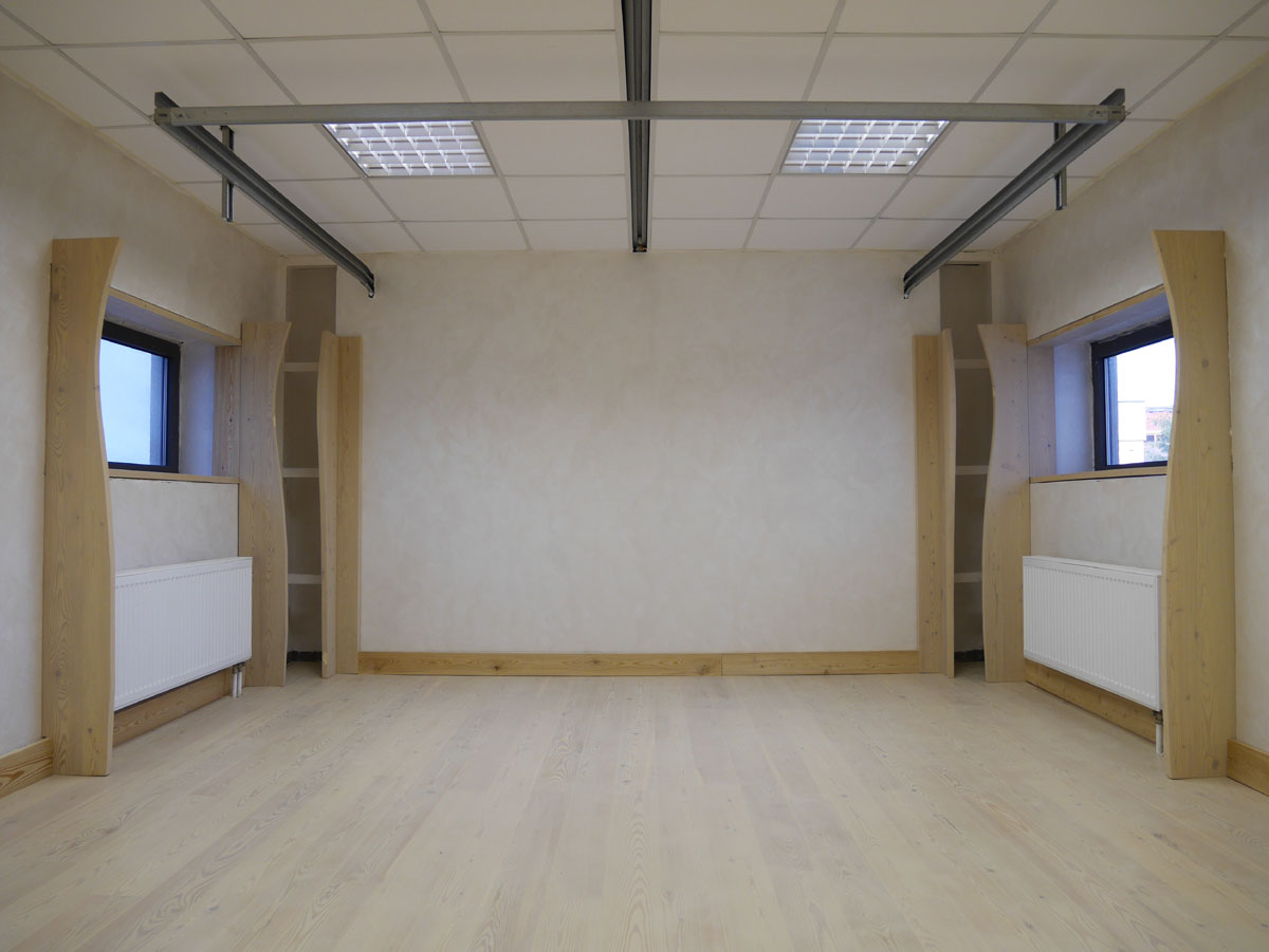

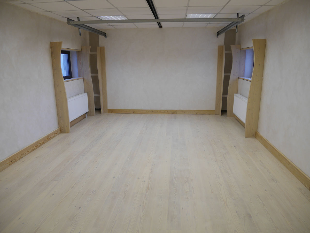

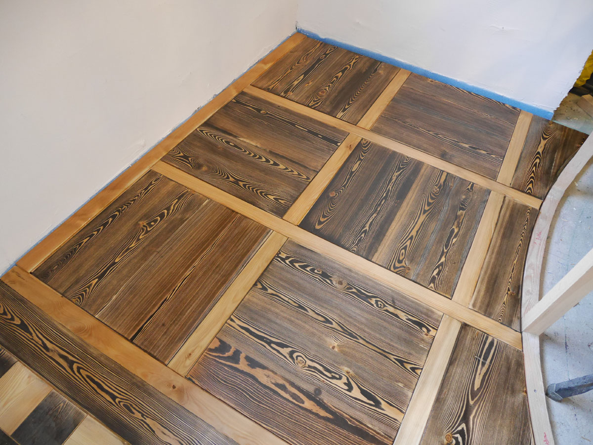

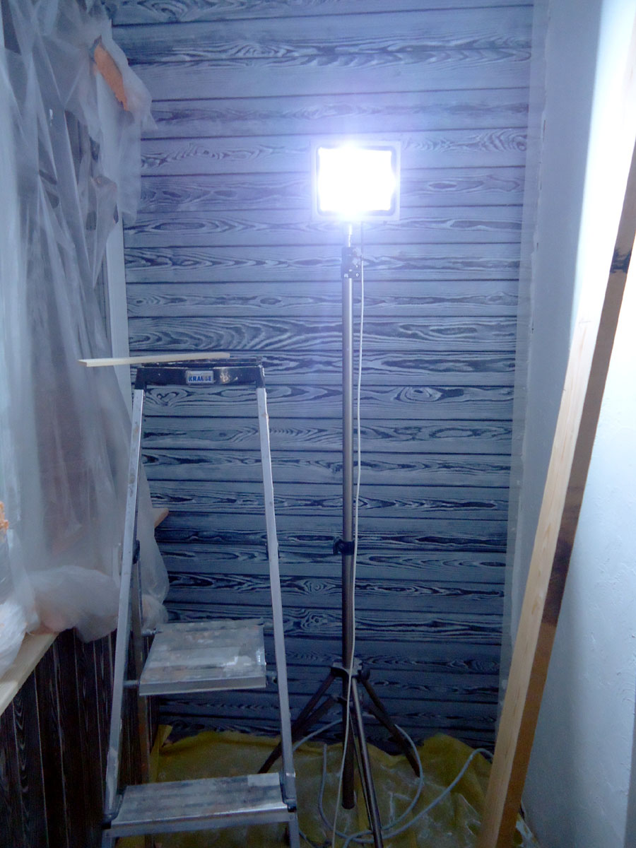

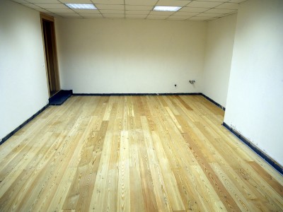

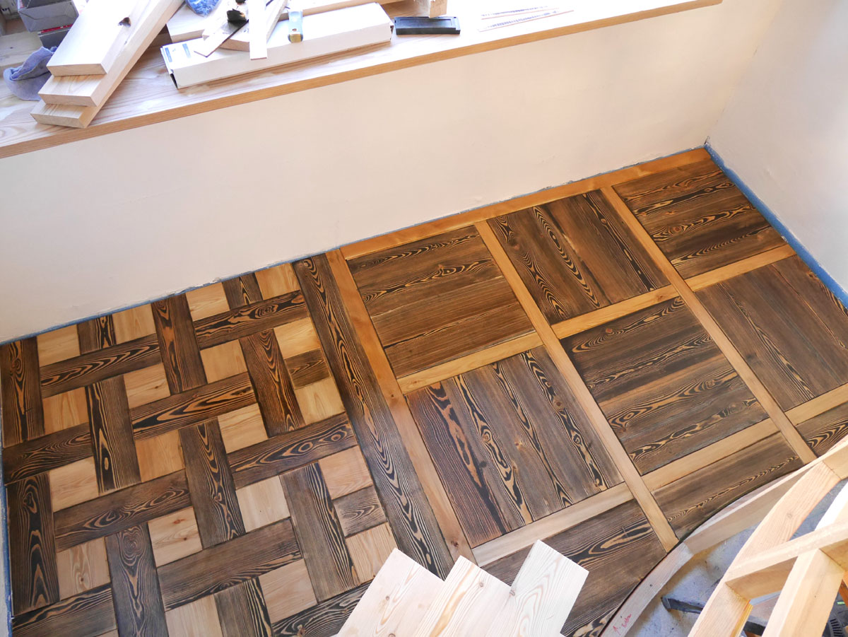

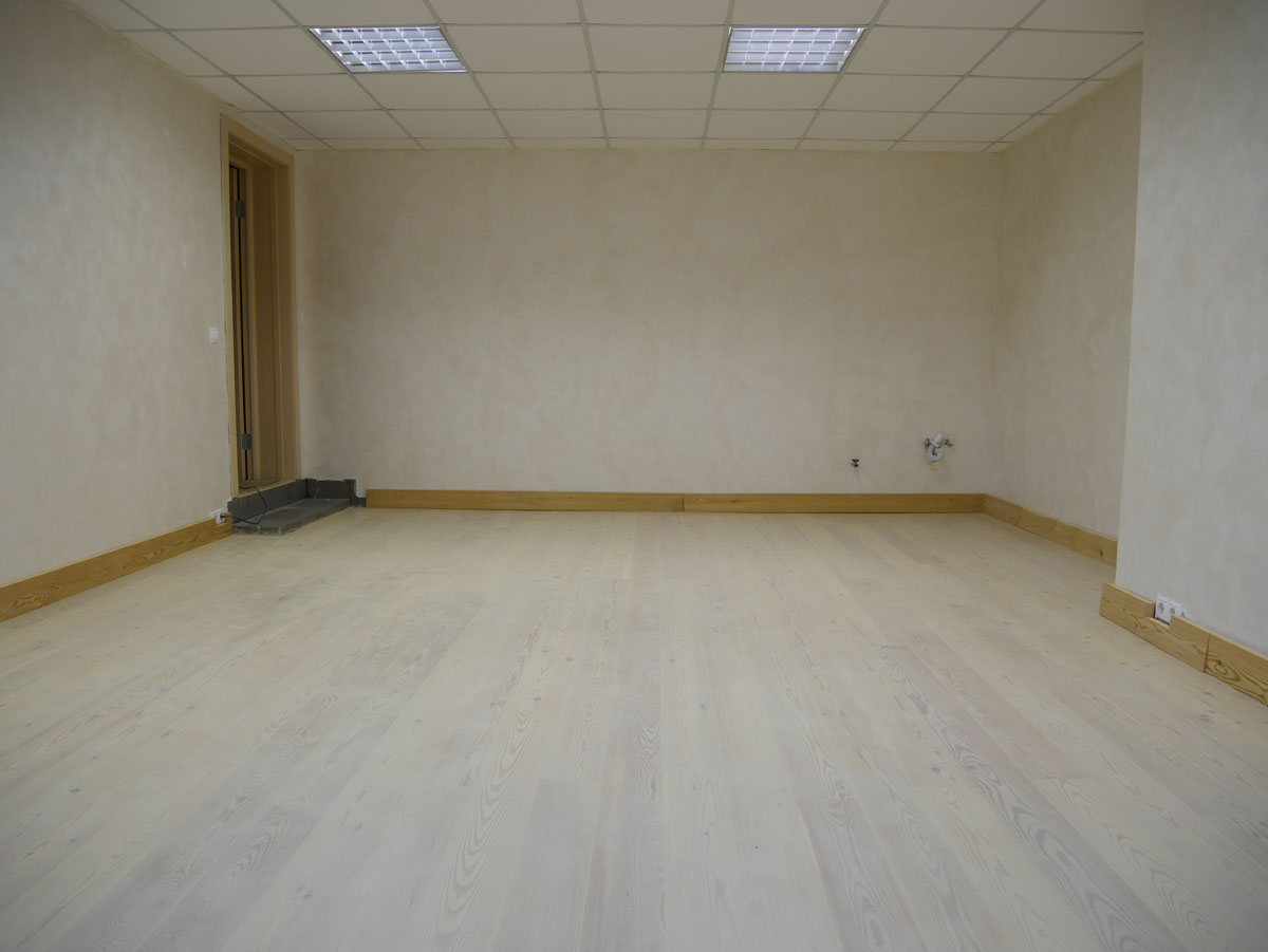

Пол уложен, теперь очередь отделки.
Пол покрыт двумя слоями масла-воска AURO, на стенах декоративное покрытие Sabbia Micro Pearl:

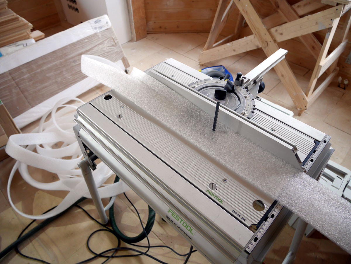

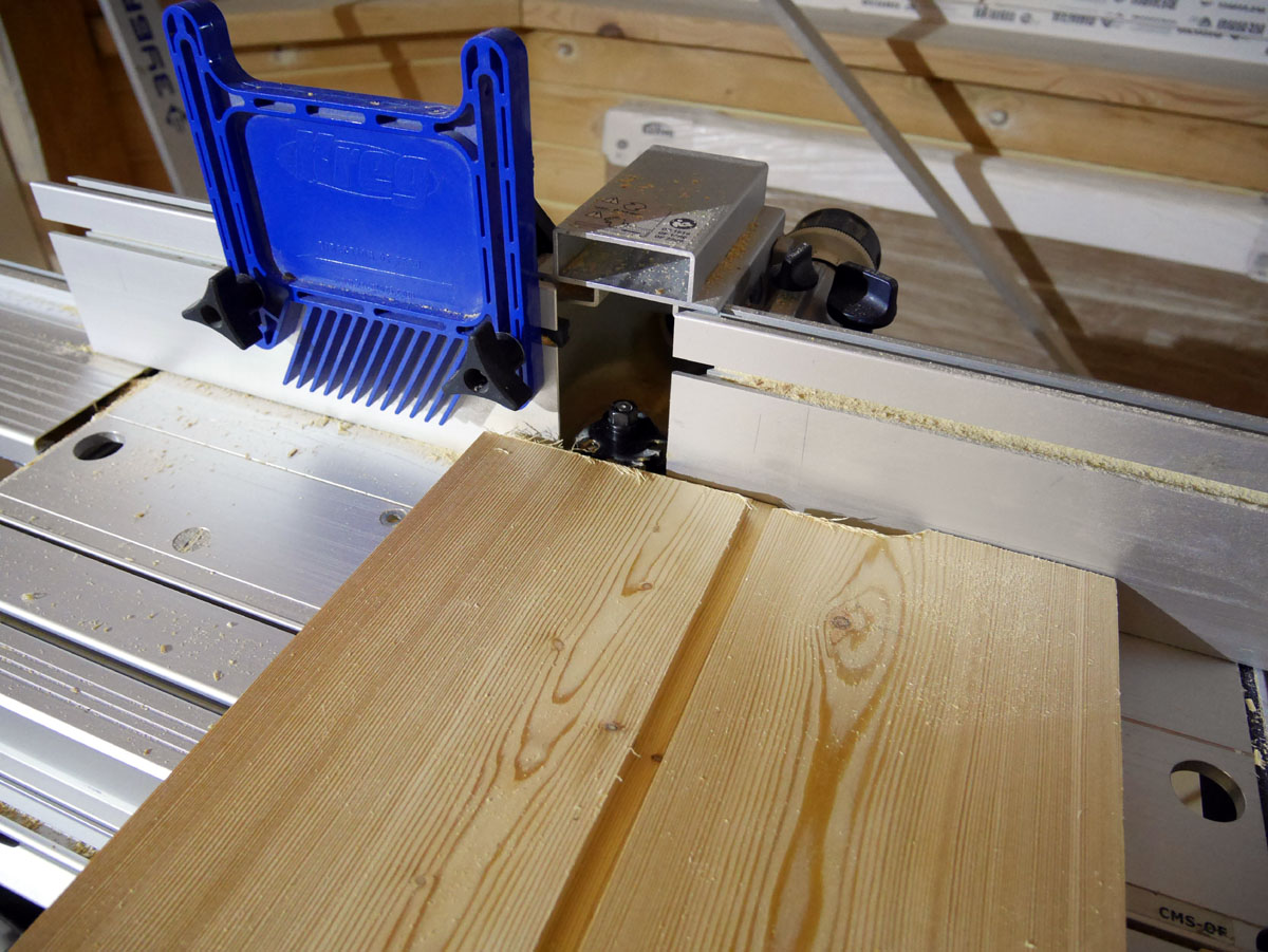

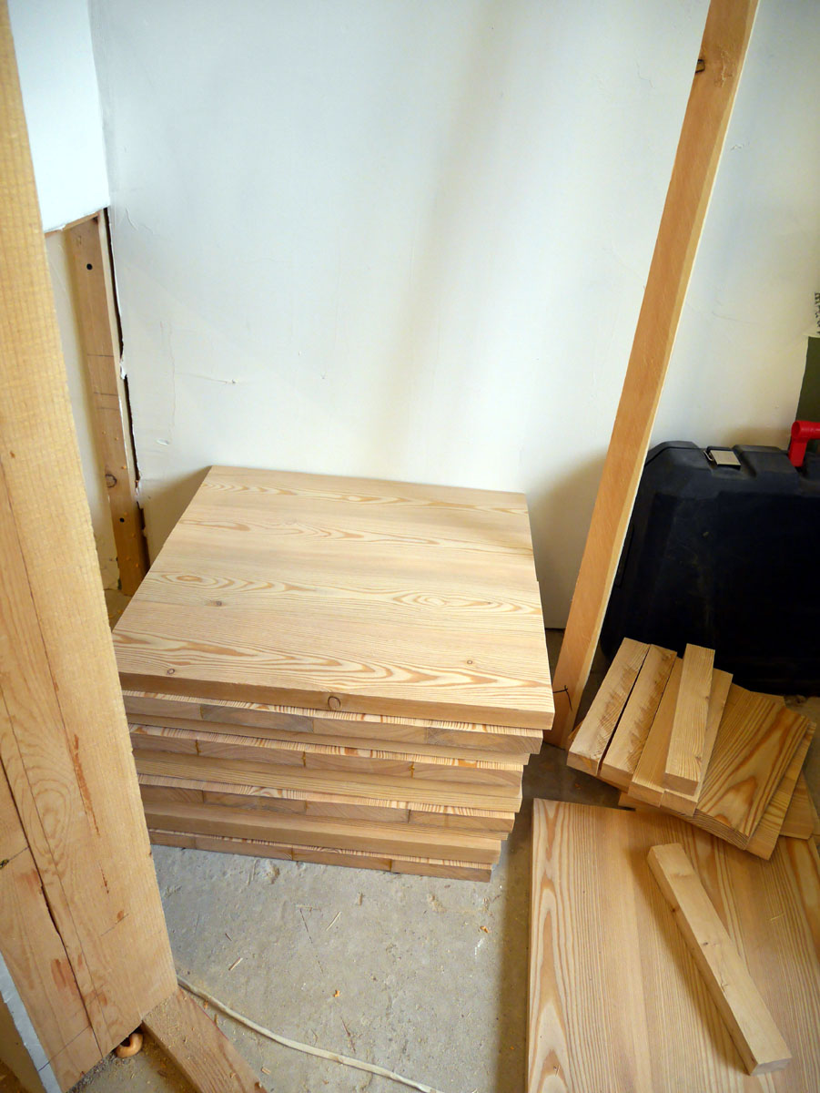

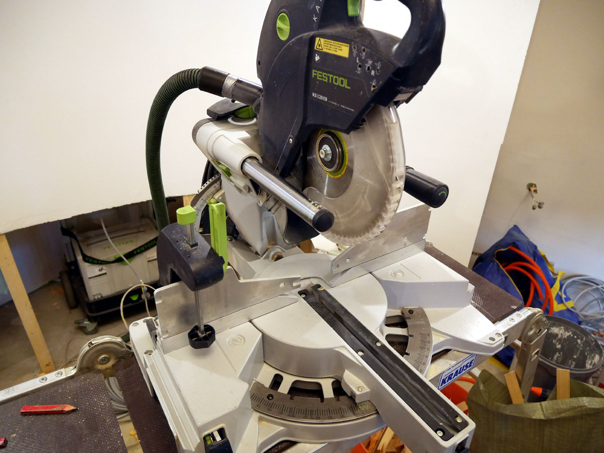

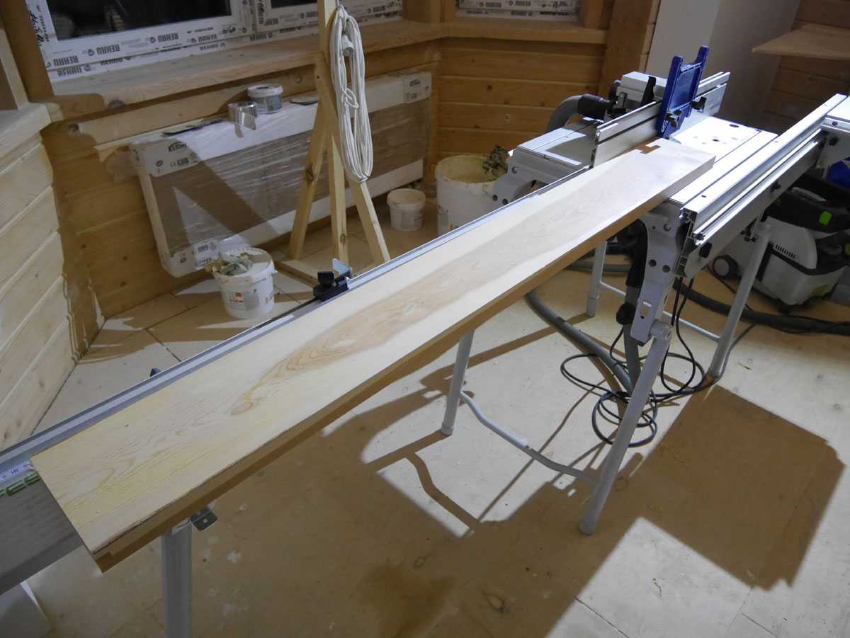

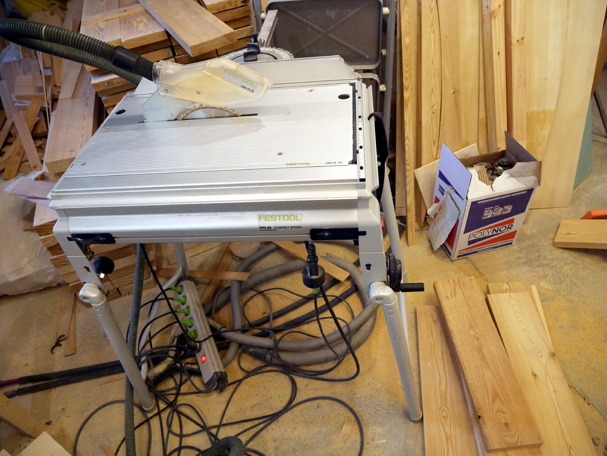

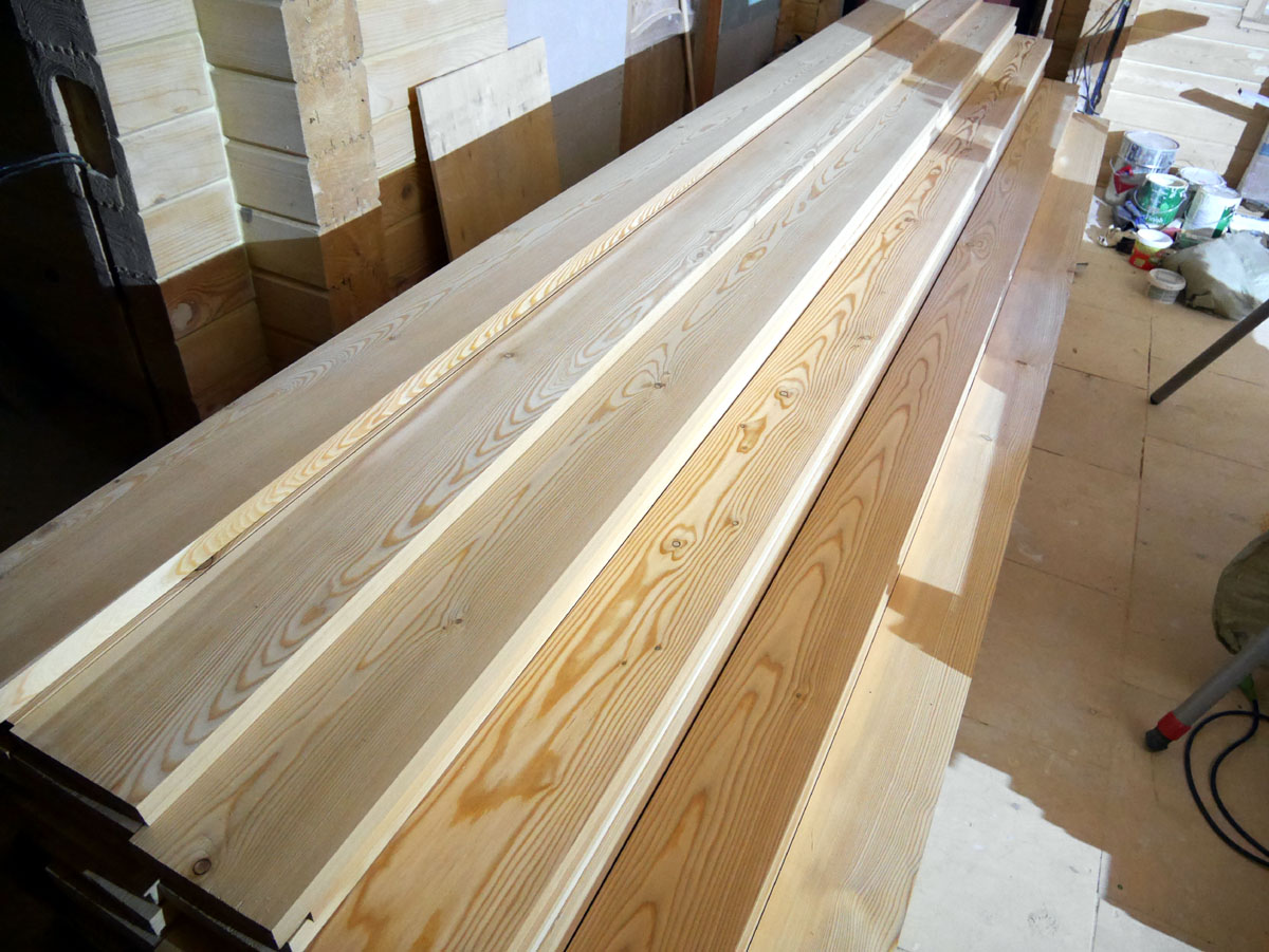

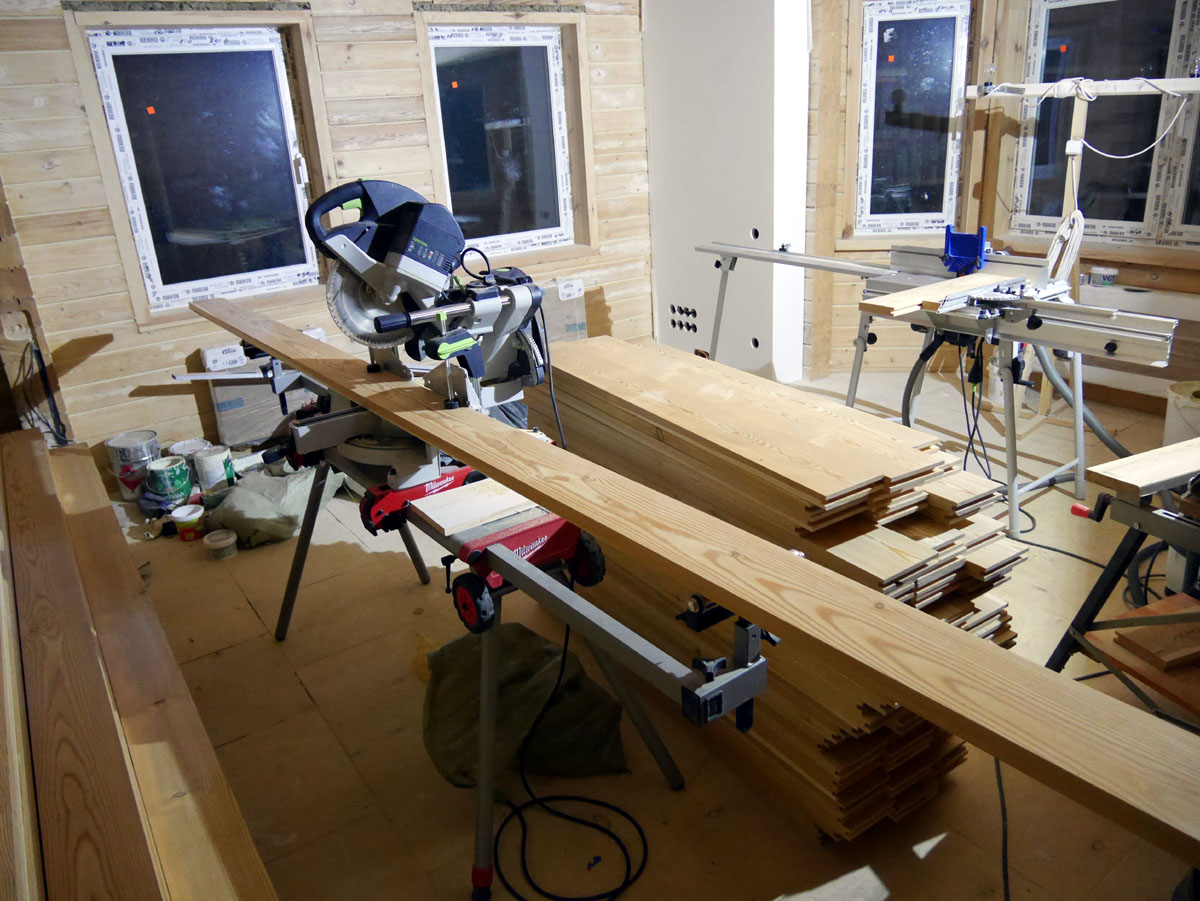

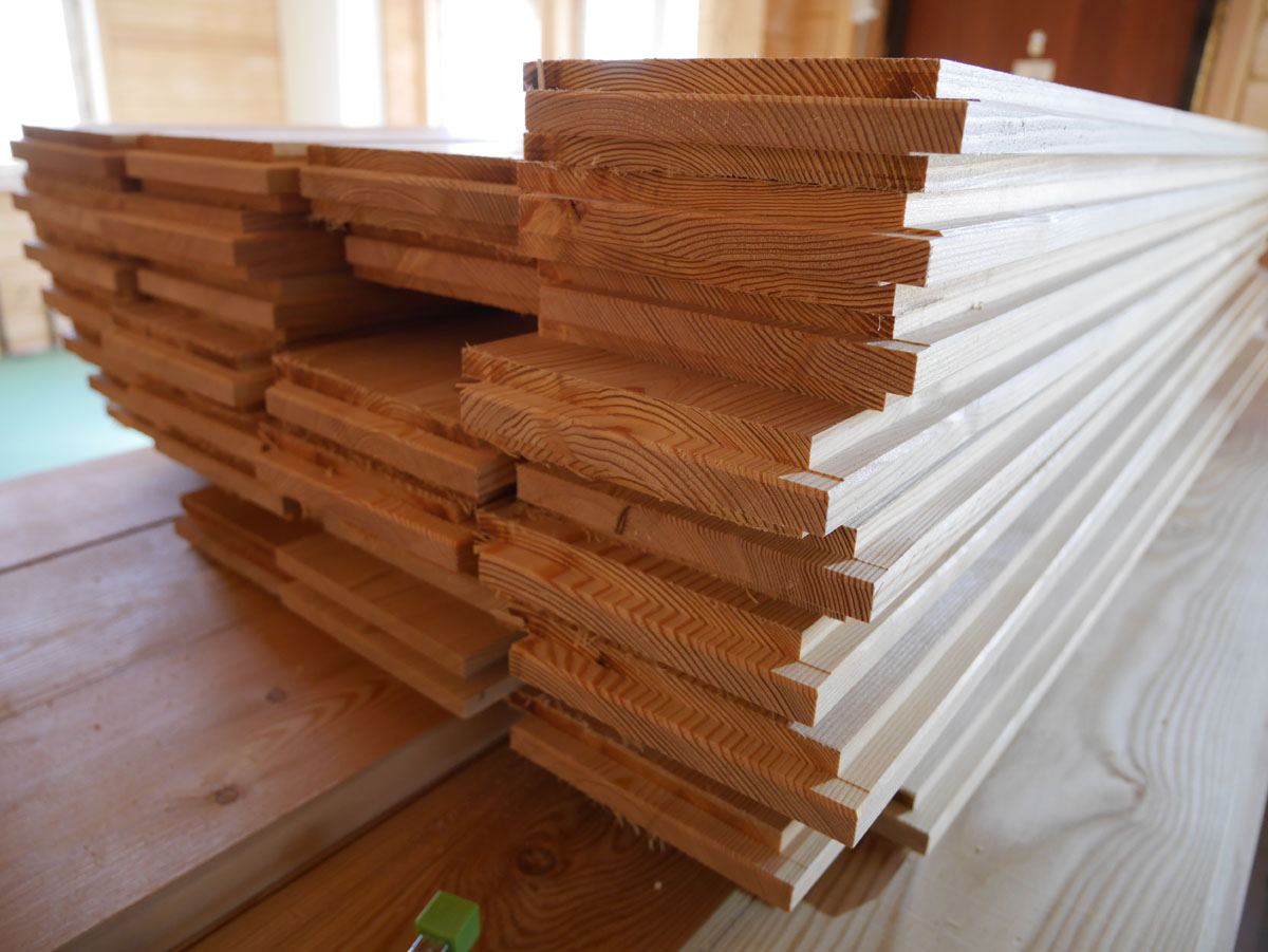

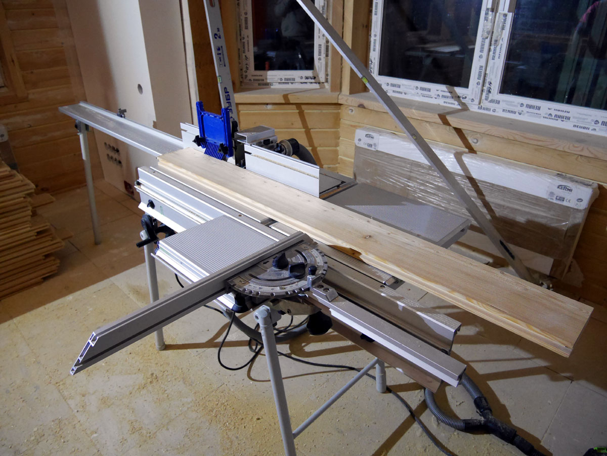

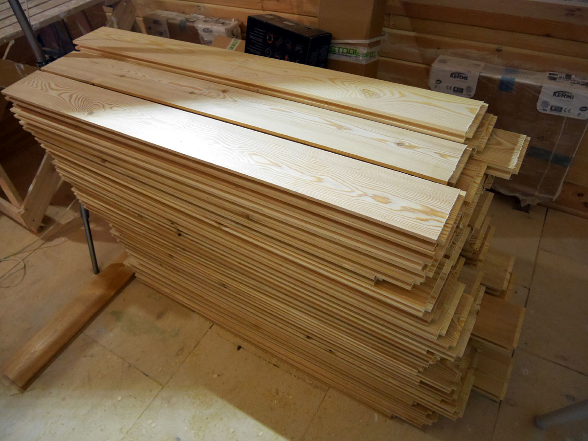

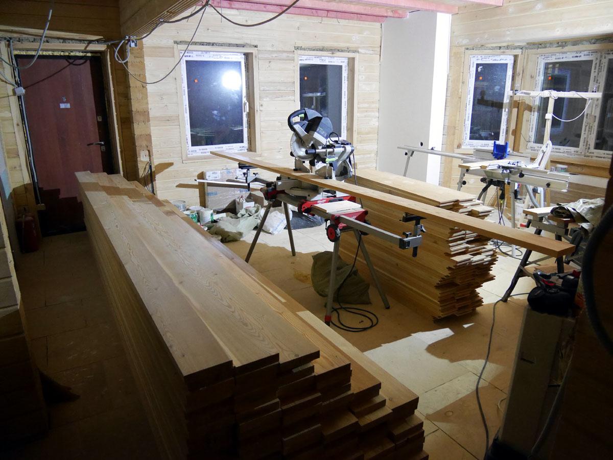

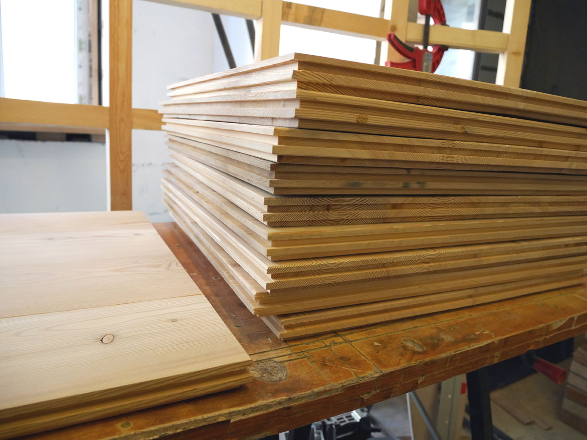

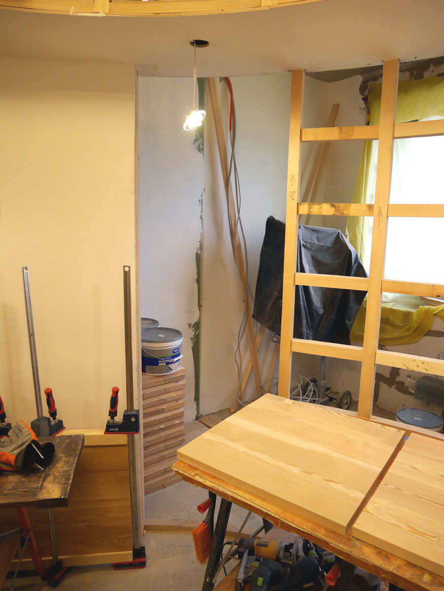

Массивную доску пола делаем, как грится, прямо наместе :), готовая доска тут же поступает на укладку (хранить ее попросту негде, да и незачем).
Исходный материал - 4-метровая лиственничная доска (есно, строганная, камерной сушки) толщиной 30 мм.

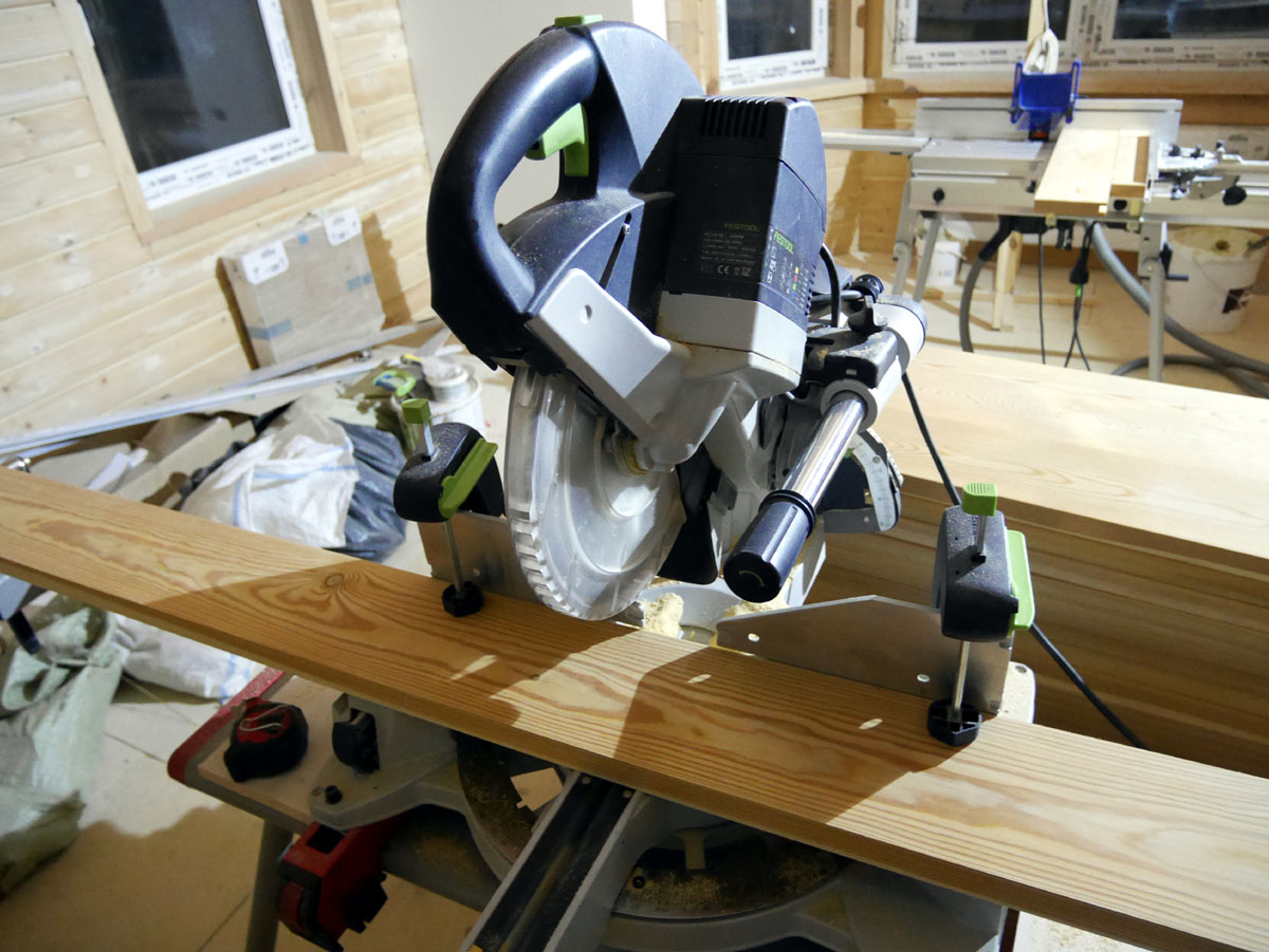

На торцовке каждую доску разделываем на три части, попутно удаляя "некрасивые" фрагменты ("красивые", есно, оставляем :) ).

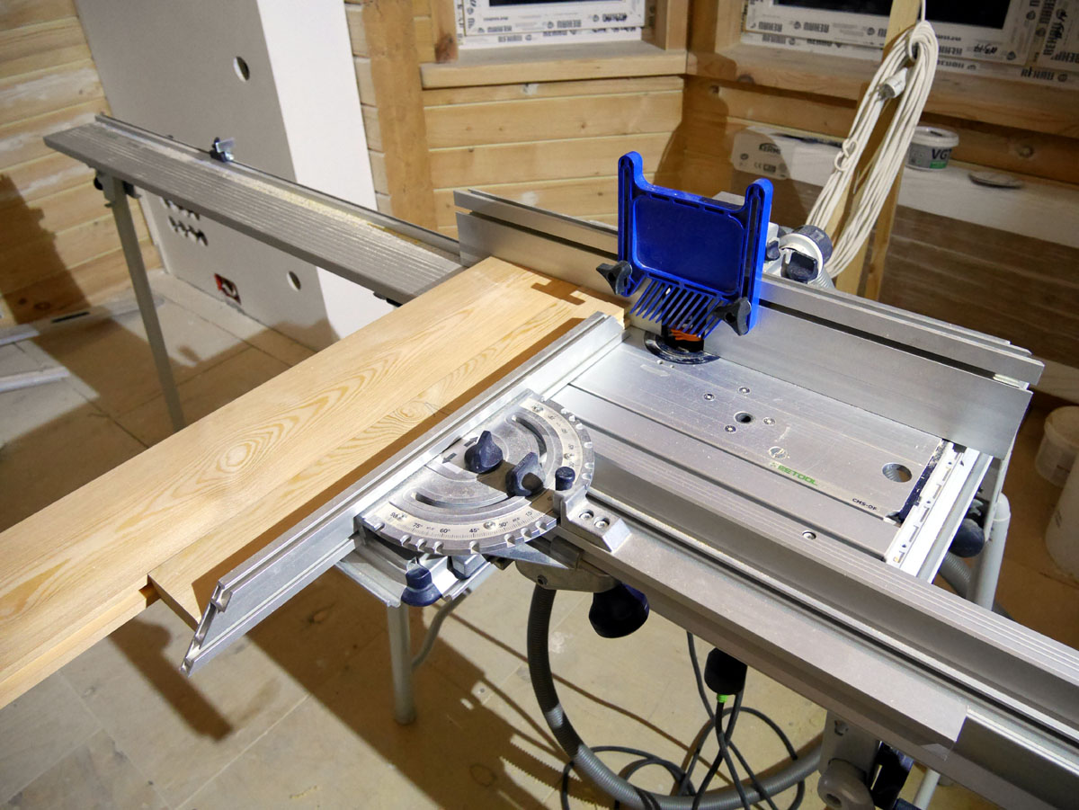

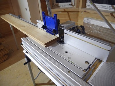

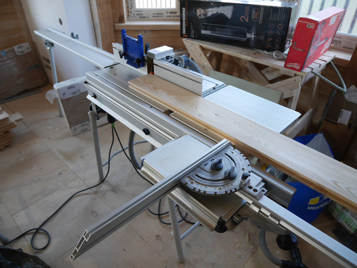

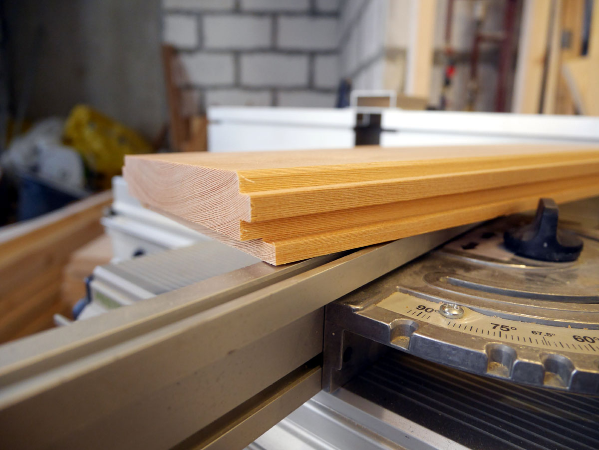

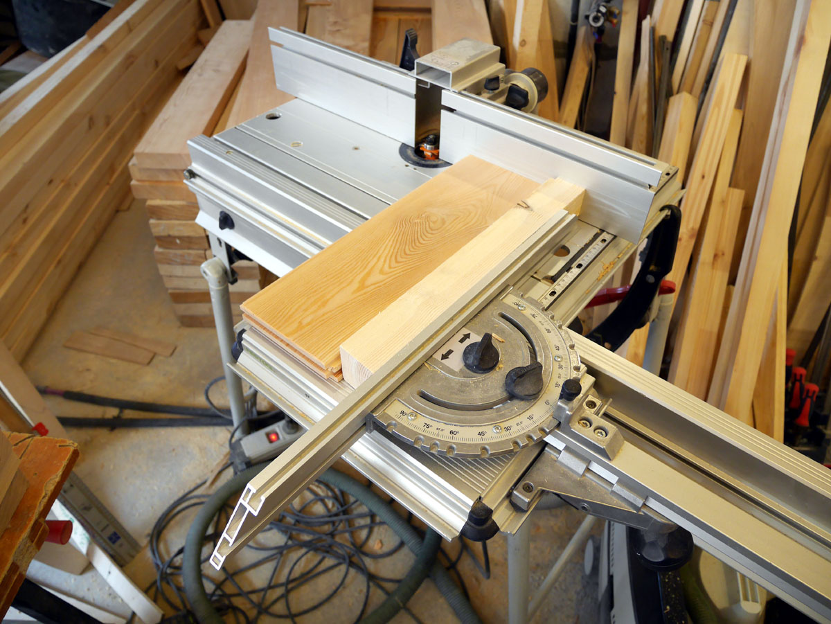

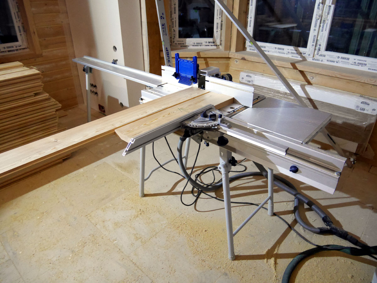

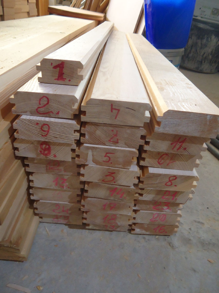

С двух сторон каждой детали на фрезерном станке делаем паз (в работе очень помогает упор-удлинитель, собсно, специально для этого и купленный):
И складываем в штабель (деталям предстоит еще пара технологических операций):

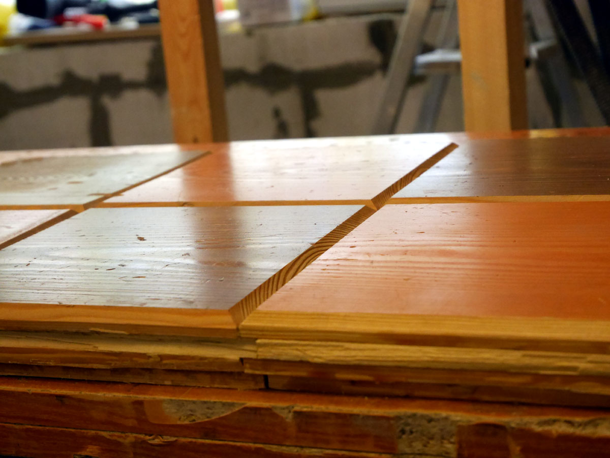

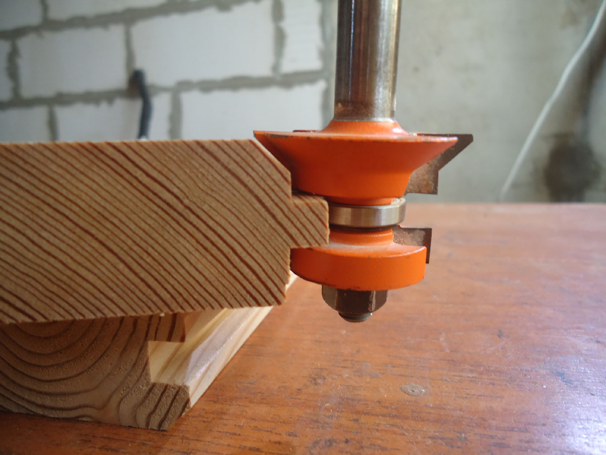

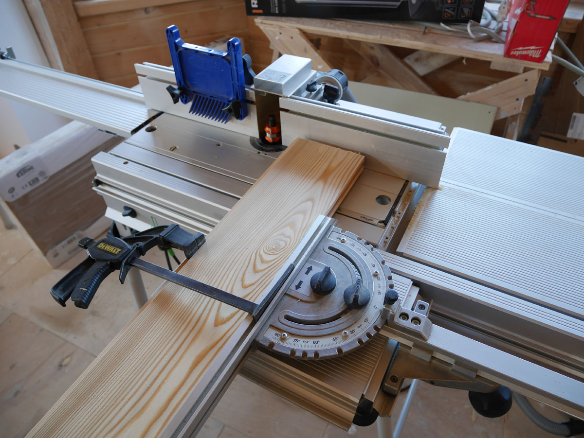

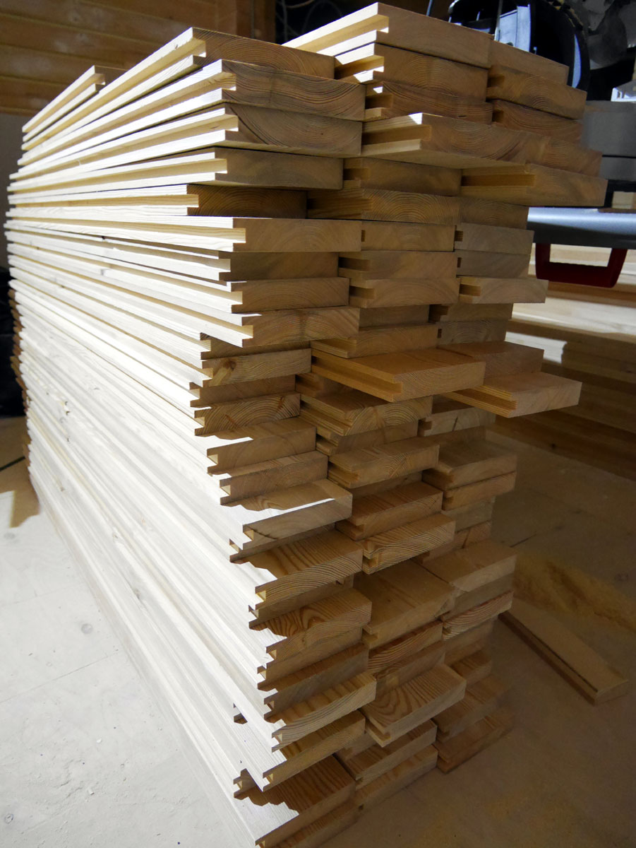

Меняем в станке пазовую фрезу на фрезу для шипа и обрабатываем две оставшиеся кромки доски:
Собсно, в таком виде массивную доску для пола уже можно укладывать (отделку - шлифование, покрытие несколькими слоями масла - будем делать после укладки):

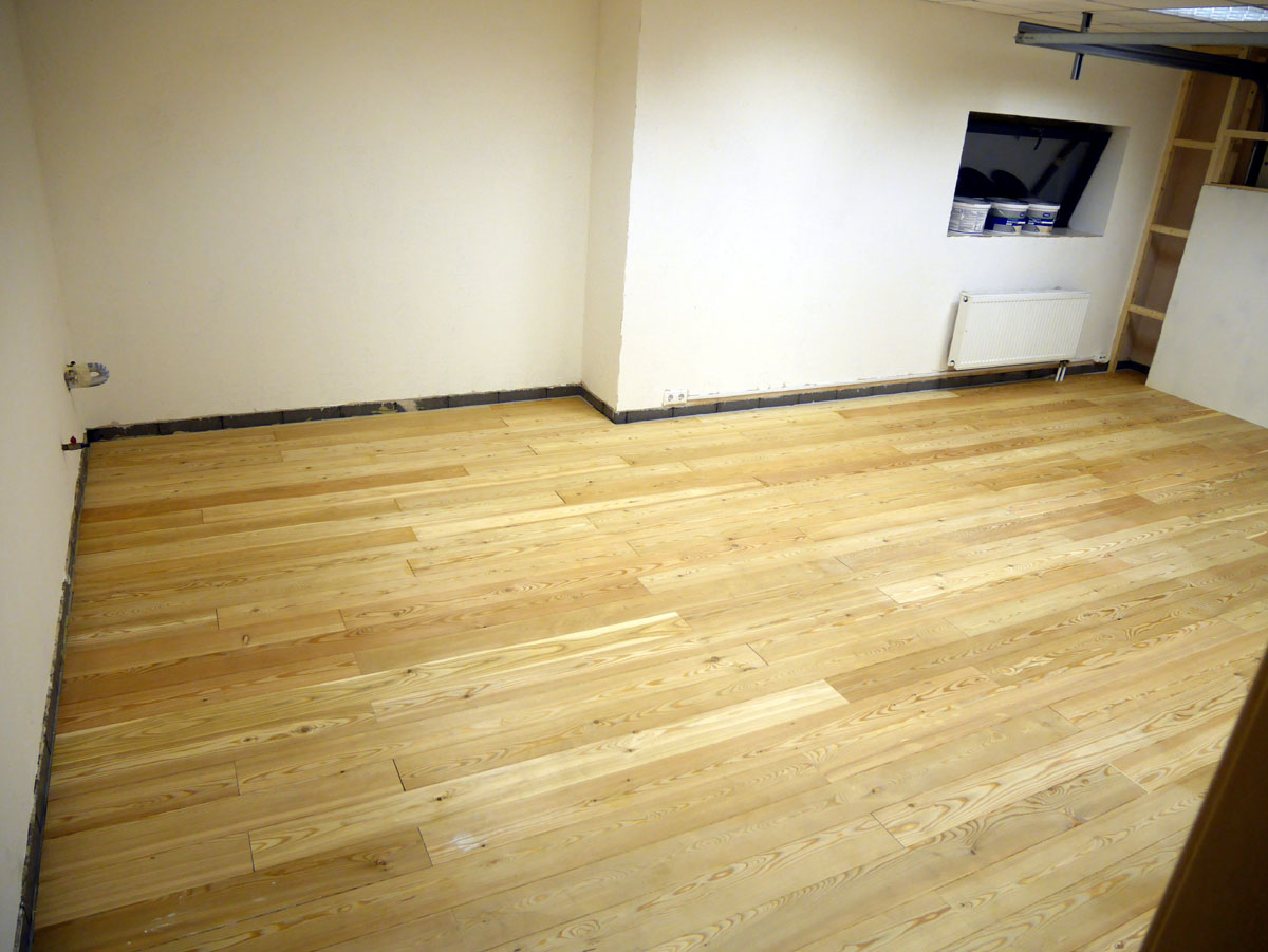

Тема: Самодельная массивная половая доска супротив покупной

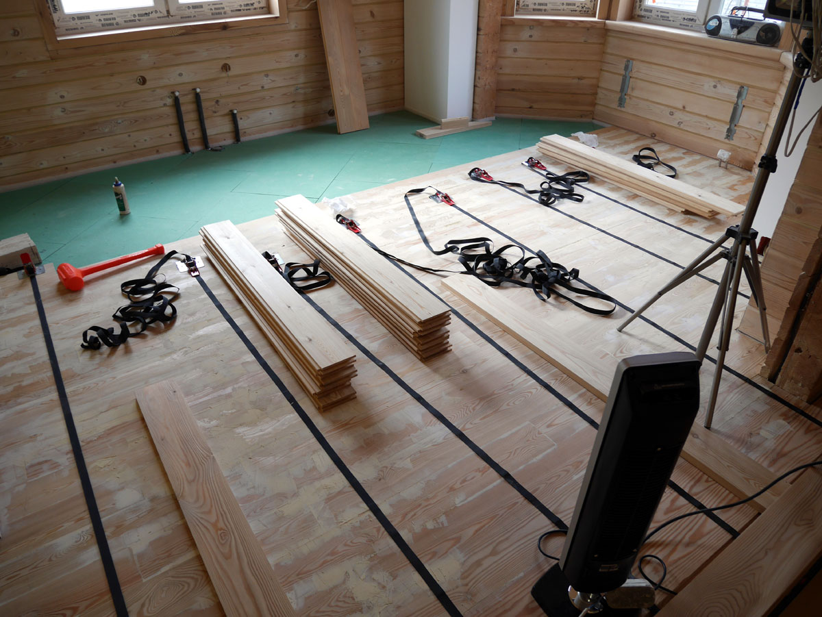

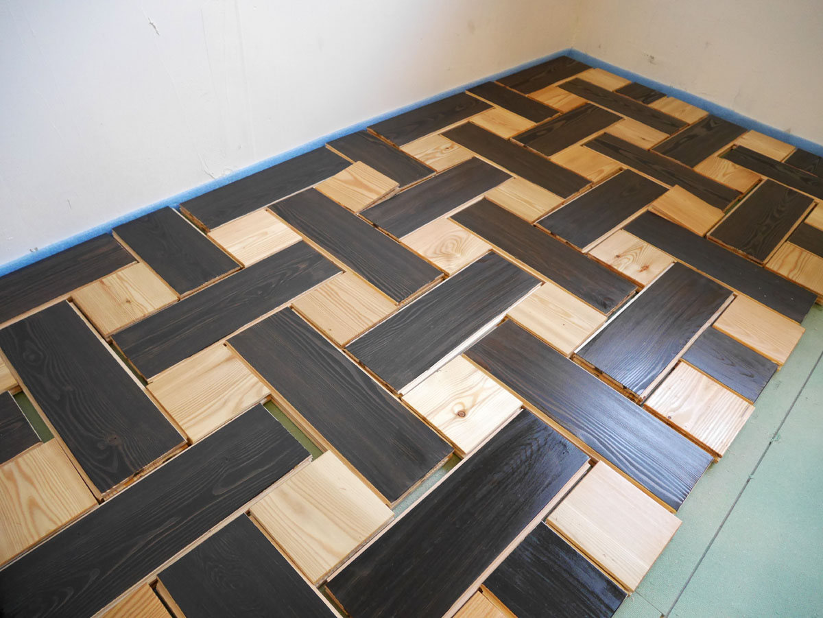

Нарезаем кромочную (она же демпферная) ленту ("родная" ширина 100 мм слишком большая, достаточно 33 мм):
Приклеиваем ее по периметру, нарезаем и укладываем хвойную подложку.
Чтобы шип лучше входил в паз на этом самом шипе делаем небольшие фаски:

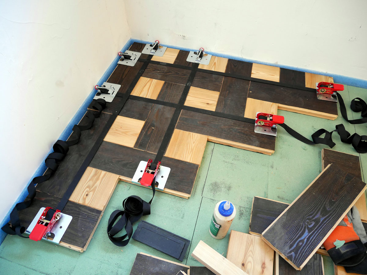

Ну и начинаем стелить саму доску - шип и паз промазываем клеем, состыковываем и стягиваем специальными ленточными струбцинами (чтобы не терять время неизбежные щели и прочие дефекты сразу шпатлюем):
