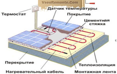

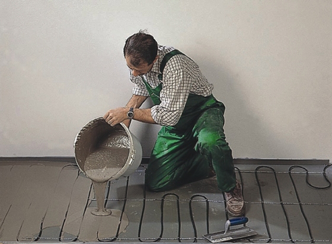

Яковлевич писал(а):Решил не рисковать с водяным и положил электрический теплый пол. Теперь надо сделать стяжку.
Простите, вопрос о курице и яйце. Вы сначала сделали стяжку для электрического тёплого пола, а потом на неё положили контур, или наоборот? По моему, перепутаны местами этапы работы.
Добавлено после 8 минут 21 секунда:
Ну, точнее, это всё должно делаться одновременно.
стяжка для электрического теплого пола

@Сулейман
Почитайте внимательнее тему. На ваш вопрос уже есть ответ, и даже несколько. Тем более, что картинки прямо на вашим сообщением. Там показано, как монтируется один из видов теплых полов.
Можно что угодно сделать. Теплый пол пленкой, правда, самый дешевый вариант будет. Но он слишком нежный, не прикрытый практически ничем кроме вашего полового покрытия. То есть, если ковролин или линолеум, нужно аккуратно. Или брать сплошной пол, не помню, как называется правильно, графитовый, что ли. Там точечные повреждения не выключают весь пол и даже его участки. Перестает работать на нагрев только поврежденная часть. Поройтесь в Интернете, информации просто навалом!
